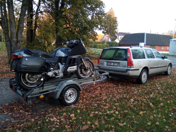

Ise vean tsiklit või tsikleid juba aastaid nii, et esiratas vastu käru esiseina ja kahe koormarihmaga tsikkel külgedelt kinni. Tagaluugi(d) võtan sõidu ajaks ära, siis kütusekulu langeb u 12 l/100 km asemel 8 l/100 km peale, ja seda siis kiirustel 100-125 km/h gps-i järgi.
Kogemust haagiste ja kerghaagistega juba peaaegu et paar aastakümnet. Ainsa päriselt olulise asjana tooks välja, et kui võimalik, võiks haagis olla nii lühike, et koos autoga kannataks mööndustega kuhugi parkla nurka parkima ka tavakohale. Muidu jääbki kaubanduskeskuse, hotelli või ehituspoe parklas otsima topelt parkimiskohta, et autorong ära mahuks.
