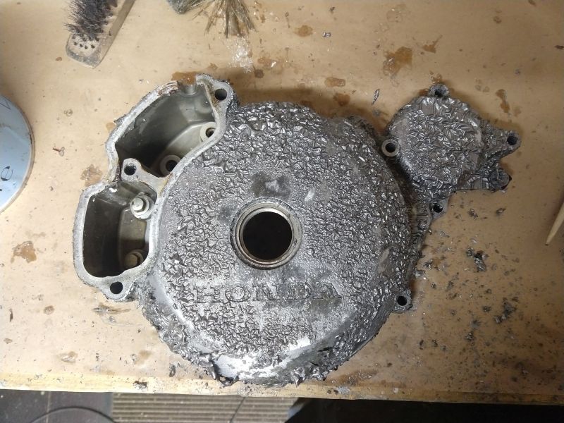

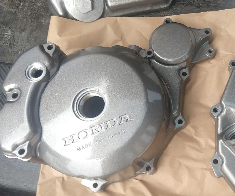

Võtsin lõpuks Mardest Tikkurila Temadur 90 värvi, seda saab RAL jms koodidega. Poest öeldi, et kannatab 150C ja kasutatakse palju mootoritel. Loodame siis, et peab. Eks kui ei pea, siis saab uuesti teha.
Vana värvi eemaldamiseks tahtsin kõigepealt soodapritsi teha, kuid öeldi, et jääb läikiv jne, et parem peenliivaga teha. Õnneks lasin proovitüki teha, mida väga näha ei jää. Ikka liiga kare jääb liivaga. Nii et alumiinium osi kindlasti liivaga ei soovita teha, isegi peenliivaga.

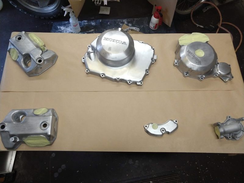

Hoopis parema tulemuse sai autovärvid.ee poest mingi Masteri värvieemaldaja. Suht mõne minutiga ajas värvi kenasti lahti. Siis matistamine, imeõhuke happekrundi kiht ja õhuke kiht Temaduri. Tooni suhtes mõtlesin ümber ja tegin originaali lähedasema, tumedama hõbedase.

Seda ei pea, aga see ei ole päris nö kuumakindel värv ka. Nood pigem 400C ja üles. Temadur on 2K ja kuivab niisama ka ära. Aga ma viskasin õhtul saunalavale, hommikuks olid tip top kõvad. Eks ma saan kunagi, kui moto käima saan, aru anda, kuidas kuumale vastu peab.
