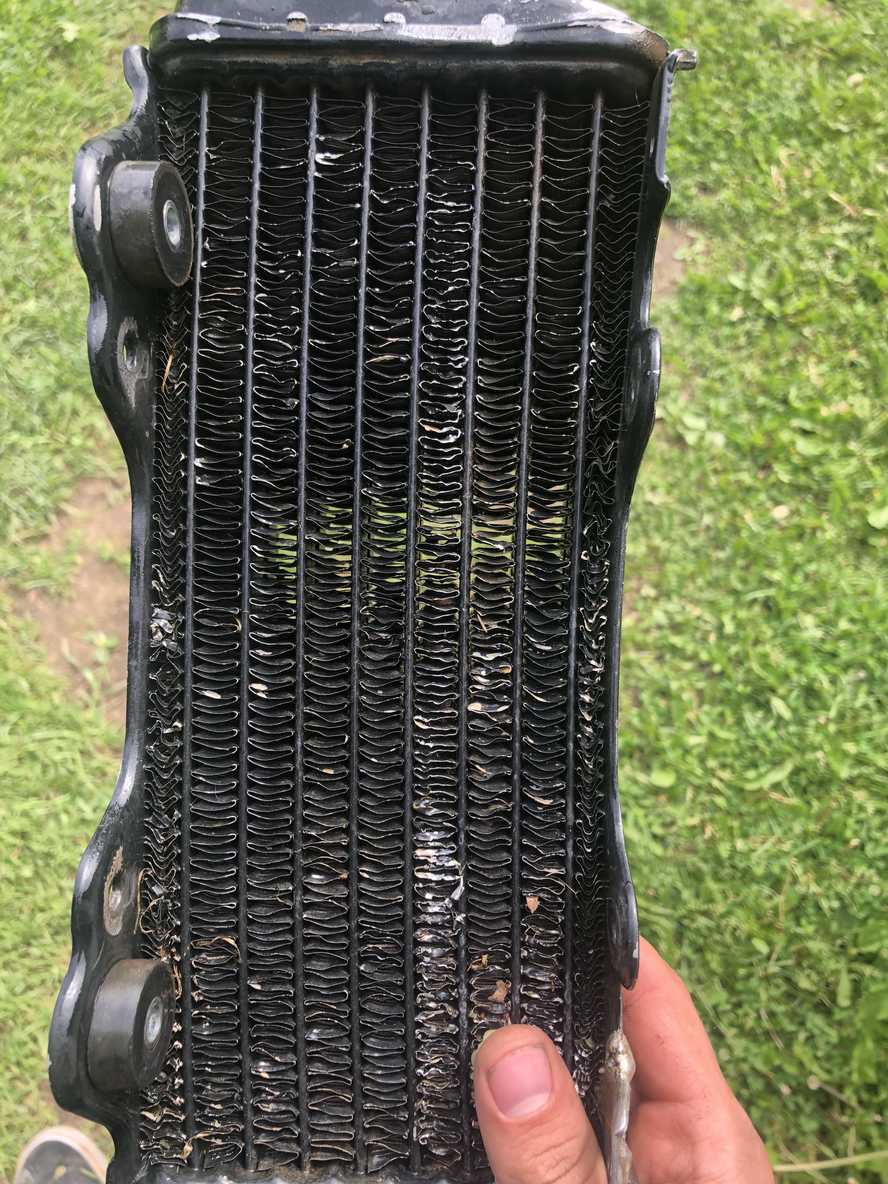

Suvepäevad on juba vaikselt kohal ja kraadid on päeval 20+, sellega hakkas ka minu vesijahutusel 2taktiline krossikas üle kuumenema.
~20min sõitu ja juba tunnen, et vaikselt jõud kaob ja silinder kahtlaselt kuum, seisma jättes on kuulda radiaatori kaane alt sisinat (ülerõhk vist).
Küttesegu on õige, küünal kohvipruun.
Radiaatori nö ribidel leidub ikka mõlke, kas need mõjutavad nii palju? Olen kuulnud, et aetakse neid ka sirgeks, aitab see?
Re: Krossika ülekuumenemine
eks kõik natuke mõjutab. kui ribidest õhk läbi ei käi siis see mõjutab. kui sõidad liiga aeglaselt siis see mõjutab. kui küttesüsteem ei hoia rõhku siis eks seegi mõjutab (läheb kergemini keema).
mis vedelik seal sees on? parim soojuskandja on puhas vesi. võid proovida dest.vee sisse panna katsetuse mõttes ning vaadata, kas midagi muutub. aga kui radikast ikka õhk läbi ei käi siis see muidugi ei aita.

Võtsin radika maha ja proovisin need ribid sirgeks ajada, enam-vähem sai, paremaks igatahes kindlasti. Radika kujust oli näga, et kunagi on mingi paugu vist saanud.
Praegu panin sisse sinise jahutusvedeliku. Lähiajal kui sõitma lähen siis proovin ära kas nende ribide sirgeks tegemine aitas.
Radikal on ees ka vertikaalselt mingid plastikribid mis ära käivad, vist on mõeldud radika kaitseks. Ise tahaksin selle sealt ära kiskuda, ma arvan, et siis saaks rohkem õhku aga kardan, et siis äkki lõhub ära.
On keegi ilma selle plastik kaitsmeta sõitja? Oskab kommenteerida?

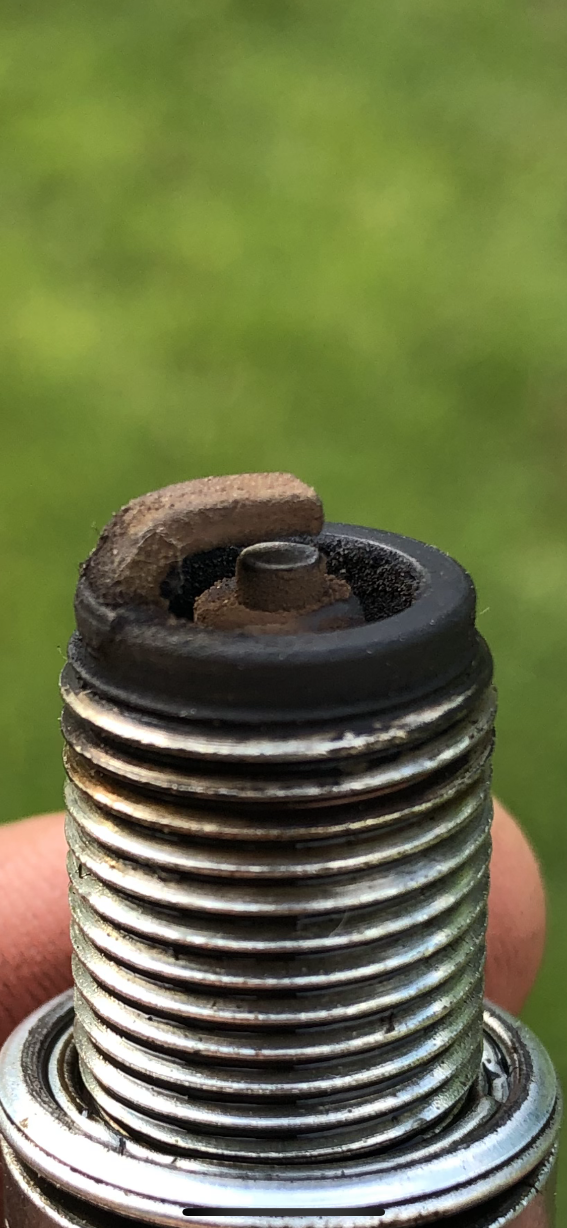

Segu on paras, küünal ilus kohvipruun, minekuga tal kunagi raskusi pole - tirib ja tõmbab nokka väga hästi. Kui panna rikkamale segule siis hakkab ta plärisema ja see ei ole ju üldse mootorile hea.

Panen siia küünlast pildi, eile sai karburaatoorit proovitud timmida ja sellest ka arvatavasti küünlal ümbert must. Muidu on küünal olnud selline nagu keskelt on.
Postitusi: 8876
See näeb isegi täitsa hea küünal välja ju

Piipz kirjutas: 10 Juun 2022, 16:48
Ma arvan ka, et küttesegus pole probleemi :D

radikas ei tundu nii hull, et ei peaks ära jahutama. aga no eks põhjuseid võib muidki olla, äkki on vedelikukanalid umbes näiteks kuskilt. või ujub seal sees üldse mingit kahtlast ollust ringi liiga palju.
eks neid kohti, kust viga otsida saaks on veel mitmeid aga alustada on tark lihtsamatest asjadest. kui väga tarvis siis saab ka ventika radika ette panna, ajutiselt ja mingi aku pealt.
plastikud radika ees ilmselt ei ole mitte kaitsmed, vaid õhukogujad/suunajad. või noh...kui neid seal ei ole siis tegelikult ilmselt peaksid olema. igaljuhul sõidutempost oleneb palju. kui aeglase kiirusega podistada ja samas gaasi ikka peal hoida madalate käikudega siis ega radikast ei saagi eriti suurt kogust jahedat õhku läbi käia ning kui õhku ei liigu siis pole midagi, mis soojust sealt ära juhiks

Plastikute eemaldamine ja ribidega mauramine tõenäoliselt sind ei aita, need plastikud on sinna originaalis ju arvestatud, ta peab ennast ära jahutama. Kusagil on miskit ikka väsinud, veepumba tiivik on ikka võlliotsas kinni veel? 2 taktised ei kuumene eriti kergelt üle, seal peab olema mingi suurem vigastus, veidi kõverad ribid jne ei ole piisav häda...
