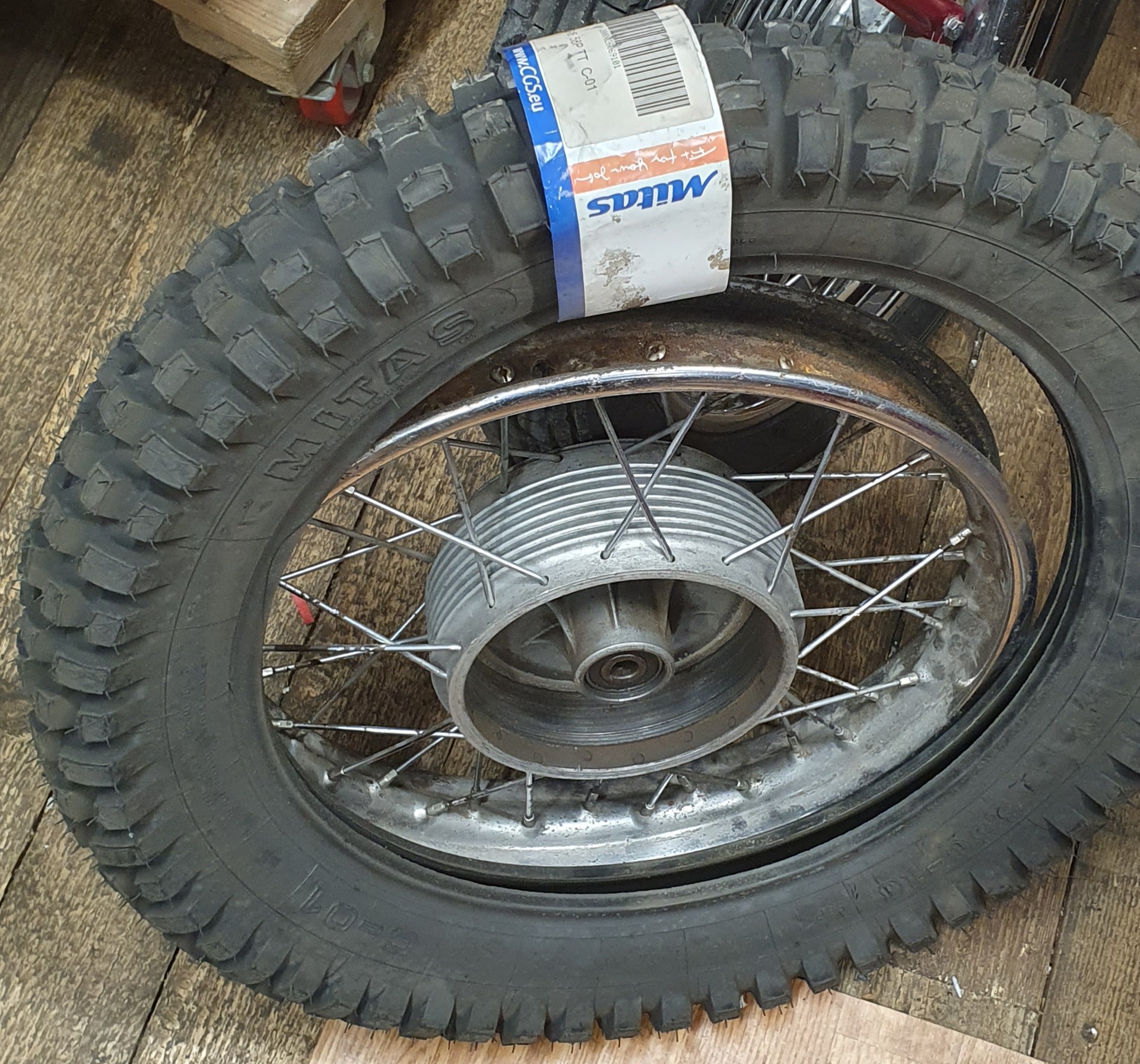

Nüüd sai tagumiseks Mitas C01 16x3,5 - mis peaks kannatama lume saagimist.

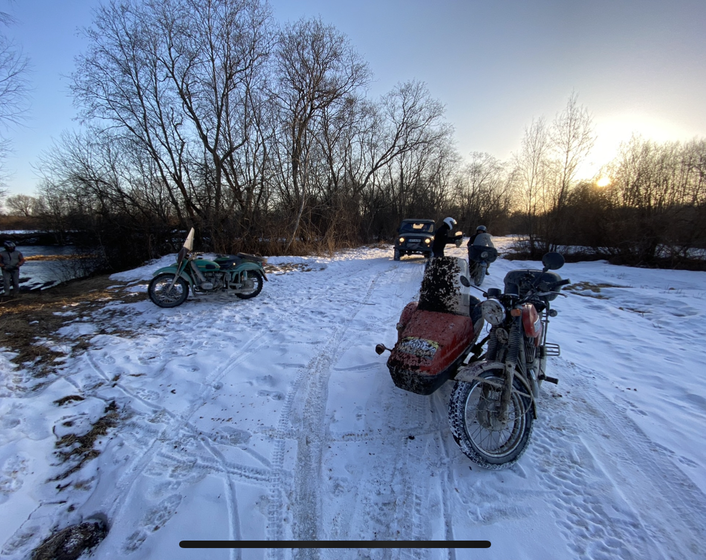

Illustreeriv foto eelmisest talvest: PS! Sinu pakutud K60 on mul teistel ratastel all olnud - julgen öelda, et K37 ja K41 oleks parem valik, kuna nad toimivad rohkem lamellrehvina. Isegi H03 on ilmselt parem.

Eks see talv sõidab sellega ja taga siis mitas C01 16x3.5

Ootan 18" esiratast... kuid tagumise rehviga olen ülimalt rahul - veab ja pidurdab nagu suvel. Suhteliselt paksust lumeputrust suudab jaffi läbi lükata, kuid jah esimene suverehv kohe kuidagi ei taha tagumisega hästi koostööd teha.
