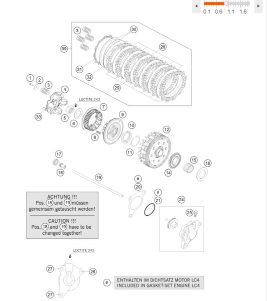

Siin joonis 2010 690 Enduro EU kataloogist:
https://sparepartsfinder.ktm.com/Compon ... ngine=True
Minu kogemuses on nad kõik väga kerge siduriga olnud. Natu-Natukene läks asi veel kergemaks, kui asendasin töösilindri Oberoni oma vastu:
https://www.oberon-performance.co.uk/kt ... r-clu-1000

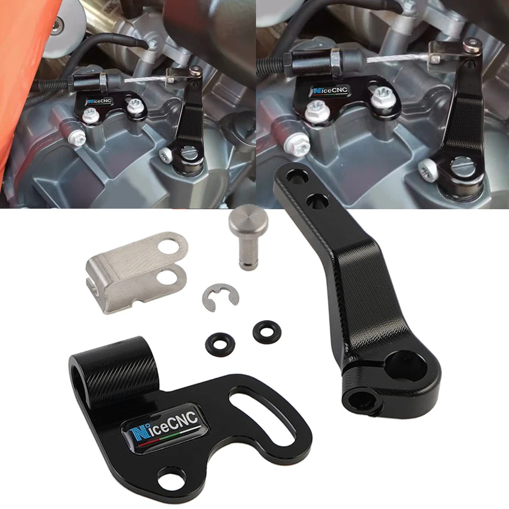

https://clake.eu/index.php/products/cla ... ht-clutch/
Maksab ropult aga heebli käiku pikaks ei aja. Ise ei raatsinud ja võtsin alikast metsa saele miski muudetud geomeetriaga heebli millega käik pikem ja tänu sellele sidur kergem.
Re: One Finger Clutsh : KTM 690 Enduro
täiesti mõttetu waste of money on see clake. see pisut pikem hoob, mille ma eelmine nädal sinna ktm'le paigaldasin ei teinud samuti käiku pikaks ning sidur oli nii kerge, et ma ei tea kas ma tahakski, et see veel kergem oleks...mingi tunnetus nagu peab ikka ka jääma. Eks ta teeb käigu pisut pikemaks ikka, aga asi oli ikka VÄGA kaugel pikast käigust ehk siis sidur lahutas täielikult ära ammu enne kui heebel kuskile lenksu lähedale oli jõudmas.
Aga tundub, et alis siis ikkagi leidub neid muudetud ratioga heebleid, järelikult on lihtne lahendus olemas ka hüdro sidurile

Selle heebliga mis ma oma rattale panin on küll suhteliselt täpne timmimine et ikka korralikult enne lenksuni jõudmist ära lahutaks ja samas lahti lastult lenksust liiga kaugel ei oleks. Oman vähemalt keskmise pikkusega kui mitte keskmisest pikemate sõrmedega kämblaid. Lühemate sõrmedega võib täitsa probleemiks osutuda.
Sõber oma Betale viskas Clake peale ja on ülirahul. See muidugi oli tehasest juba kõvasti kangema siduriheebliga kui mu Husqvarna. Mõned korrad olen sattunud tema rattaga sõitma ja siduritunnetuse osas küll midagi ette heita ei ole. Kui raha on ja meeldib sõita kohtades kus pool ajast käib siduri libistamine siis miks mitte Clake peale kruvida. Muul juhul pigem ostaks ise ka selle raha eest bensiini.
