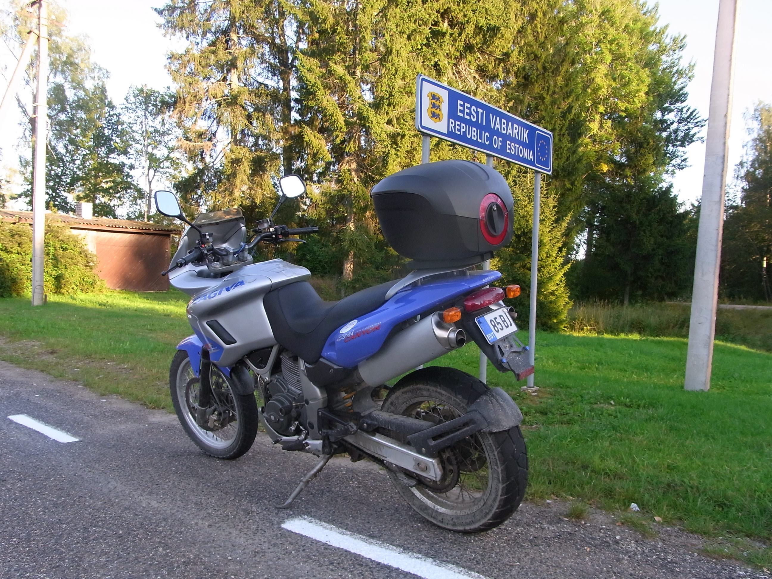

Tervitus. On Tallinnas, või raadiuses inimest, kes aitaks/teeks rattale kukkumis rauad, toon masina kohale ja koos projekteeriks, painutaks, keevitaks - masin veidi erilisem, seega riiulilt raudu saada pole. (Gagiva gran Canyon)
Vaja teha nn. must töö, värvin ise. Tasus saame kaubale.

Ostaks, aga tead - ei saa nende tulust aru, seega on plaan ise teha, et ka tuledele koht, ja moitor oleks koos paagiga veidi kaitstud, see kaitseb pigem vaid alt ja oi kui palju olen netist otsinud - pole näinud pilte masinast normaalsete raudadega, ega - raudu. Midagi nagu Bemaril.
Mõte o'i ka, et sellised osta, ja lisada kaared mootori külgedele ja paagini, et Givi kanister või miskit ka kinni saaks...
