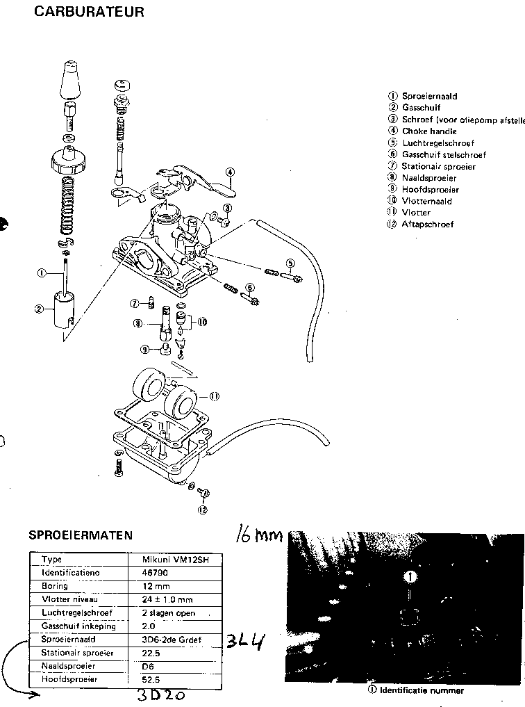

hevylboy kirjutas:
njah.. mul on koonus küll... aga see eelmine suvi pandud.. .....aga kuidas seda nõela liigutada? sa mõtled segukruvi?
Segukruvi nimetataksegi segukruviks - teda nõelaks ei nimetata. Jutt on segusiibri nõelast.
Näiteks siin: http://www.brommer-forum.nl/KB/u1/1120503033.gif on see detail numbriga 1 (üks). (segusiiber on sellel joonisel tähistatud numbriga kaks)
Liigutamine üles või alla toimub nii, et...
...kui vaatad seda nõela lähemalt, siis selle ülemises otsas on kitsad rõngas-sooned (3-5 tk - oleneb karburaatori margist) Ühes neist soontest on üks vedruseib-stopper või miski muu abinõu, mis fikseerib selle nõela asendi segusiibris (et kui sügavale ta oma pesas vajuda saab).
...Selleks, et seda nõela tõsta ja segu sel teel rikkamaks muuta, pead toda stopperrõngast nõela kanaleid pidi allapoole laskma. Ehk siis paigaldad ühe- või kaks soont madalamale (teraviku poole) nõelal.
Kui oled koonusfiltri pannud, ja sellejärgi juba suvel ka ülejäänud karburaatori timminud (kellegil teisel lasknud seda teha - sest saan aru, et ise sa seda ikkagi ei oska), siis ei pruugi sul praegu enam reguleerimiseruumi ollagi, sest võimalik, et nõel on juba maksimaalselt üles kergitatud. Sellisel juhul pead ikkagi suurema peadüüsi soetama või - suve ootama.
