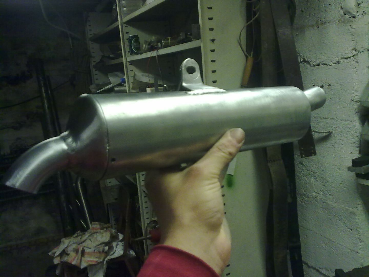

Tekkis selline olukord, et teen tsiklile hooldust ja üritasin kroobatanud jama sumpa püti pealt maha saada, aga ei tulnud ja siis lasin terasharjaga kenasti sumpa puhtaks. sumpa pütt ise alumiiniumist, aga nüüd küsimus kuda ma ta kenasti läikima saan. lasin veel peenema kettaga üle, too oli pehme materjal. kutsutakse vist "karukeeleks".
hetkel asi selline, natuke kehv klvaliteet.
http://i155.photobucket.com/albums/s298 ... 011206.jpg
