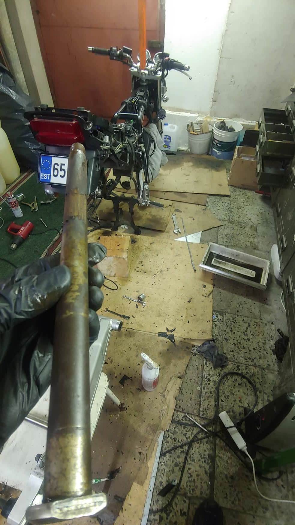

Seisan sama probleemi ees. Rattaks Yamaha XJR1200. Tahtsin kiige laagreid vahetama hakata.
Ajasin Haynesist näpuga ilusti järge, et polt lahti ja lükkad pmt. sõrmega teiselt poolt välja võlli, aga ei tulnud ka päris korraliku tagumise peale. :wack:
Sellepeale mõtlesin, et äkki teen midagi valesti ja tahtsin juba postitust teha, aga tuleb välja, et kellelgi ikka sama probleem varasemalt olnud.
Vasakule paremale liigub vabalt see paar mm. Nii palju kui teiselt poolt laseb see nö. pea tal liikuda
Kas ei olegi siis paremat varianti kui välja ikkagi peksta jõuga?
Või peaks tõesti mingit roostelahtistit sisse valama. Samas mootor maas ka nii, et külili keeramine ei oleks probleem. :D
Tänulik iga mõtte eest. :bsmile:

Kas võllil on täies ulatuses auk keskelt läbi? Kui on siis võllile maksimaalse sobiva läbimõõduga keermelatt sisse. Võlli "seene" poolsesse otsa paraja läbimõõduga padrun peale (et toetaks korralikult raamile). Võlli keermestatud otsa poole keermelatile mutrid peale ja võlli "seene" poolsele otsale padruni peale sobiva suurusega seib ja siis hakata sealtpoolt mutriga keermelatti tõmbama. Ehk liigutab võlli paigalt niipalju ära, et edasi saab võlli juba lihtsalt välja lüüa. Eelnevalt roostelahtisti võlli vahele ajamisest võiks ehk ka lisaks abi olla. Kunagi Jawa 634 analoogse probleemi korral sai edasiste probleemide vältimiseks kiigele eraldi määrdenippel pandud, et saaks sealt kiige võllile aegajalt määret lisada.

highlander216 kirjutas: 14 Mär 2019, 08:33
On küll auk täies ulatuses läbi. Tasub proovida sinu sellist nö. tõmmitsa varinati kui roostepeleti ja toksimine ei aita.
Seda tõmmitsat saaks vist väikese modifitseerimisega laagrite eemaldamiseks ja sisse pressimiseks ka kasutada edaspidi :roll:

Minu kogemus on pigem, et kinniroostetanud asjade puhul pressivad tõmmitsad jms enne kõige muu kõveraks, kui rooste seal järgi annab. See hõõrdejõud või side rooste sees on nii metsikult tugev lihtsalt. Pinge võib muidugi peale tõmmata, aga paarist tummisest paugust haamriga ei pääse. Ja kui saab, siis võib välisele elemendile kuuma ka anda (ma fotodelt ei pane päris pilti kokku, mis konfiguratsioonis seal need asjad on). Paisub veidi ja laseb võlli lahti.
Postitusi: 748
Re: Probleem KTM-i kiigega
Jesper kirjutas: 15 Mär 2019, 02:40
Mõlemal mõttel jumet ju, paned keermelatiga pinge peale ja terav löök veel abiks juurde :roll:

Kätte sain kurjami. Kus alles punnis vastu.
Tahtis, et kõik vägitükid ikka tema peal ära proovitakse enne kui välja otsustas tulla.
Igatahes ei tea kas see soojendamine, õli jms. aitas kuna pulk oli täies pikkuses roostes ja välja võttes ei paistnud küll, et õli oleks selleni penetreerunud.
Lõppkokkuvõttes tundus, et ainuke lahendus mis töötas oli toores jõud ja targem andis lõpuks järele :D
Tänud heade mõtete ja soovituste eest, mis lisasid motivatsiooni. :bsmile:
Krt, varsti kevad käes. Peaks kokku hakkama panema mitte lahti kiskuma. Õnneks oli viimane asi mis küljest tuli seekord. :D
