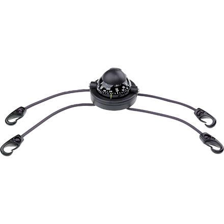

Matkapoodidest äkki saaks ka midagi analoogset neile kajakikompassidele? Käib koormakummidega - https://www.backcountry.com/images/item ... 180/WP.jpg

Soh, nüüd lõpuks kompass pardal ja esimesed kogemused käes. Erinevalt ennustustest ei ole välised metallist asjad üldse mingi probleem, näiteks kui seista veoauto kõrvalrajal vms siis see ei mõjuta näitu praktiliselt üldse. Natuke oli probleeme paigalduskoha leidmisel, sest eksisteerib 3 tsooni. Esimeses tsoonis on tsikkel nii lähedal, et kompass näitab ainult tsikli asukohta, seega igasugu armatuurlaua sügavusse või lenksu peale paigaldus on no-no. Teises tsoonis mis on metallosadest 10-30cm kaugusel näitab kompass küll ilmakaari, aga teeb seda vigaselt - näiteks 45 kraadi valesti, kusjuures see viga on eri ilmakaarte puhul eri suunas, ehk siis ikka suht jama. Aga õnneks seda viga saab kompassi nihutades ära nullida, ehk siis otsida koha kus kogu metall tasakaalustab teineteist ja kompass tulemusena õigesti näitab. Kolmas tsoon on 30+cm ja siis on juba ükskõik, näitab koguaeg õigesti.
Kuna Twinil on seda igasugu gondli üleval hoidmise rauda ninas kõvasti, siis paraku 3. tsooni saamiseks oleks pidanud asja tuuleklaasi ülaserva toppima :) Timmisin siis seal 2. tsoonis vasakule-paremale kuni tundus hea ja esialgu panin teibiga kinni et mitte tripmeetrisse asjata auke puurida. Komplektiga kaasa tulnud jalg vajab küll tõsist tugevdamist (neetud, praegu just koitis et tugevdamiseks peab ka ju plastikut kasutama), aga põhimõtteliselt töötab hästi. Algseid madalaid ootuseid arvestades isegi väga hästi :)
