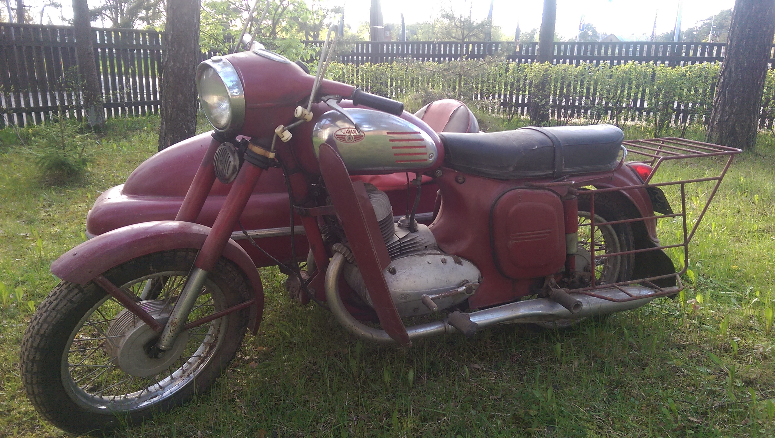

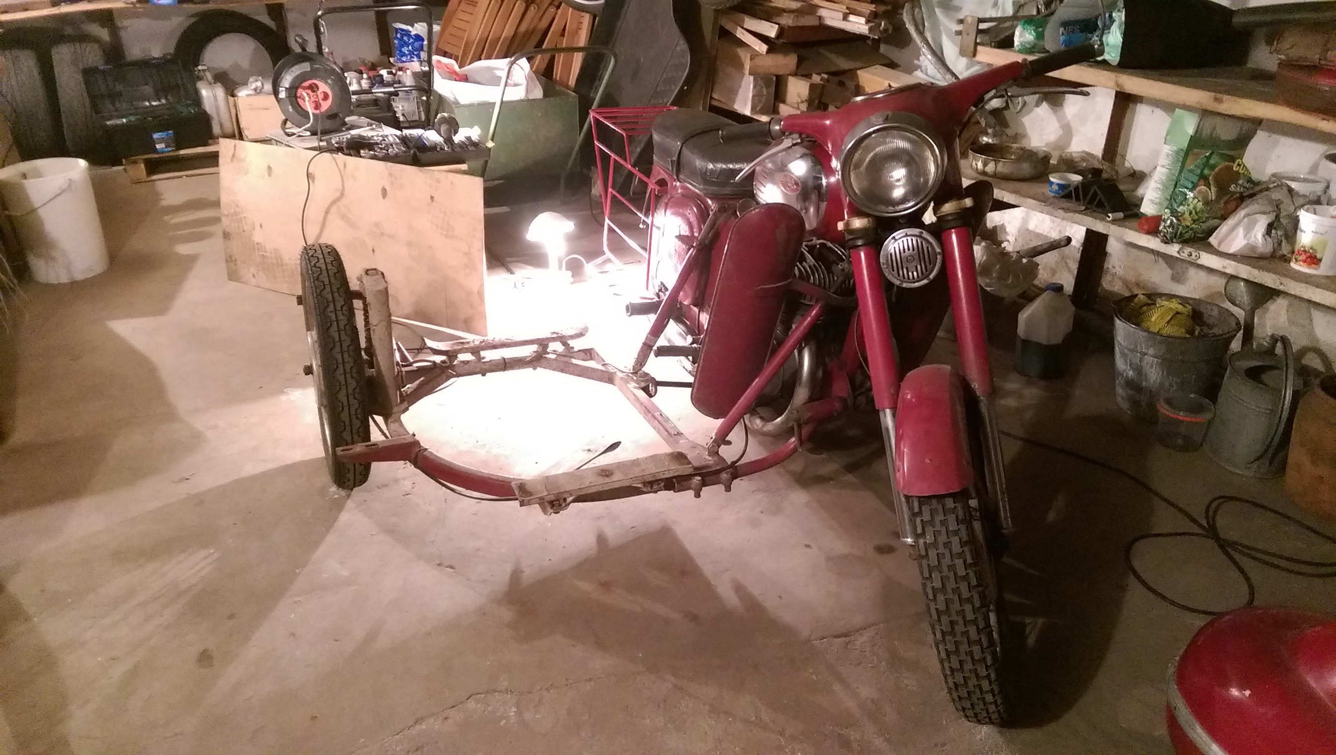

Teen väikese hilinemisega algust Jawa projektipäevikuga. Kõik sai alguse sellest, kui sõber Aivar helistas üks päev, ja ütles, et tal oleks vaja oma külgkorviga Jawat mõni nädal mu hoovis hoida. Sai mindud rattale järgi ning mind hoomas vaimustus esimesest silmapilgust. Ma polnud varem õietigi ühtki korviga ratast näinudki. Ratas oli sõbra perekonna reliikvia, mis on iseenesest hästi säilinud tänu asjaolule, et Aivari isa ja vanaisa olid mehaanikud ning seda käis putitamas korrapäraselt žiguli-Endel (temast ehk pikemalt hiljem). Igaljuhul sai minust kui "ma ei tee omale kunagi A-kati" mehest hetkega "jawa tuleb uuesti tööle panna iga hinnaga" mees. Saigi tehtud suur "projektiplaan", mis sisaldas jawa restaureerimist ning esmalt seda, et mõlemad omale mootorratta juhiload saame.
Siin mõni pilt, sellest kuidas asi alguse sai:
Tänaseks oleme nii kaugel, et Jawa on EV-s arvel (peal olid alguses veel vene märgid), omab ülevaatust ja kindlustust. Tehtud on kõik esmased hädapärased tööd et ratas liikuma saada. Siinkohal tahaks suuresti tänada foorumi kasutajat argo_1974-t kes meid mootorratta võhikuid lahkesti otsa peale aitas. Selle suve eesmärk oli masin sõitma saada ning selle oleme täitnud. Plaan on talvel võtta ette täielik ratta restaureerimine.
Täna on plaanis väntvõlli simmerling ära vahetada. Nimelt tuleb vasakust summutist korralikku sinist. Lisaks sellele on vasak mootori pea & küünal üsna mustad. Tipikate rattamatkal sai viimased 10km laagrisse sõidetud ühe püti peal. Hiljem tuli välja, et probleem oli küünlas, olgugi, et testides sädet andis.

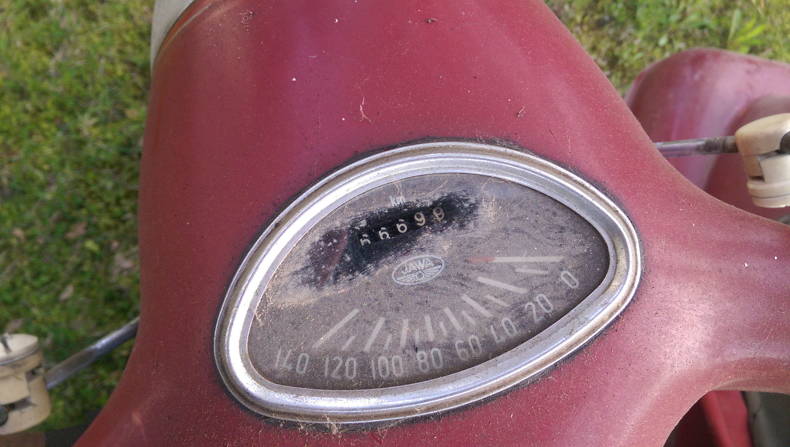

Nädal tagasi ütles üles spidomeeter. Esmalt sai kahtlustatud trossi - uus sai juba ostetud, sest restaureerides enivei uus plaanis peale panna. Täna lahti võttes selgus, et vana tross siiski töökorras. Alt otsast kerides käis ka spidomeetri seier. Tegin katse ning tõstsin jawa pakkudele nii et tagumine ratas saaks käia. Mõte oli näha, kas käik sees tross spidoka poolsest otsast liigub. Paraku seda ta ei teinud. Järelikult viga peitub juba mootori korpuse sees. :(

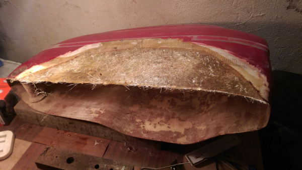

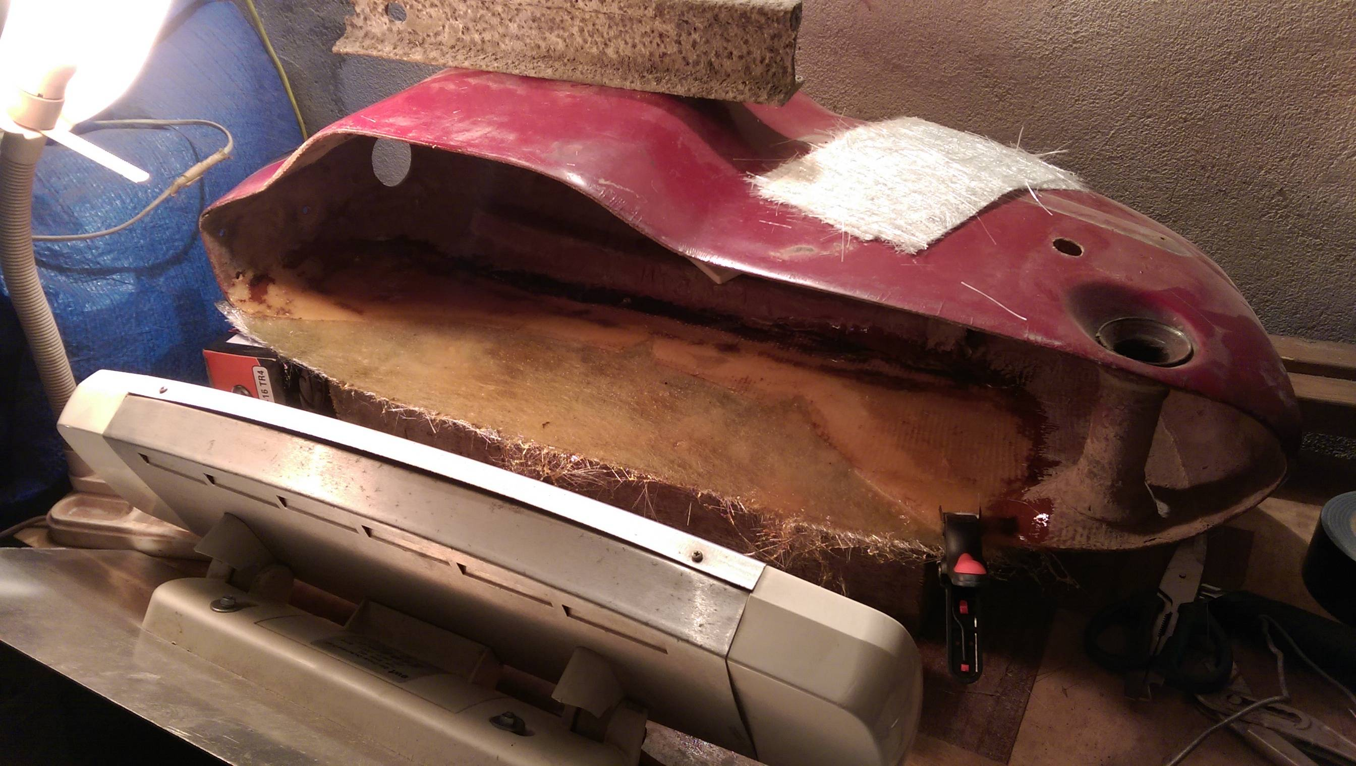

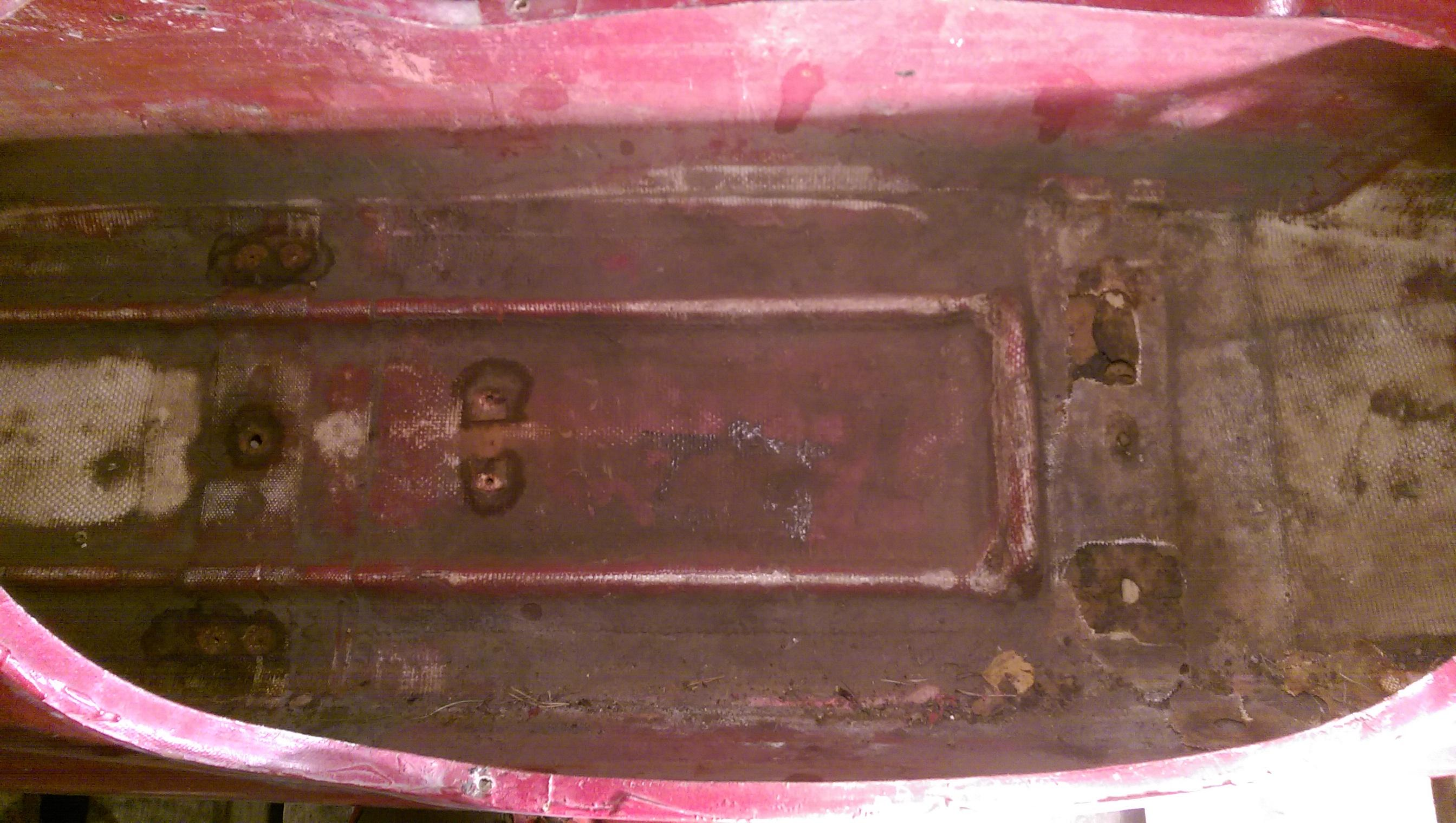

Niisiis, teatud põhjustel sai alustatud taastamisega alles nädal tagasi. Alustasime korvist, sest sellega tuleb enne värvimisse saatmist rohkem eeltöid teha. Porilaule tuleb puudu olev osa juurde ehitada. Lisaks tuli välja tõsiasi, et korvi tagumise kinnituse fiibri sees olev metall tugevdus on lihtsalt tänu roostele otsa saanud ja tuleb välja vahetada. Ühtlasi koos sellega leidus korvi põhjas fiibris veel 3 mõra mis tuleb ära parandada. Üllatav oli ka see, kui kergesti erinevad poldid pooleks tahtsid minna. Protiiva küljes olevatele poltidele tuli aga pea kõigile relakat näidata.

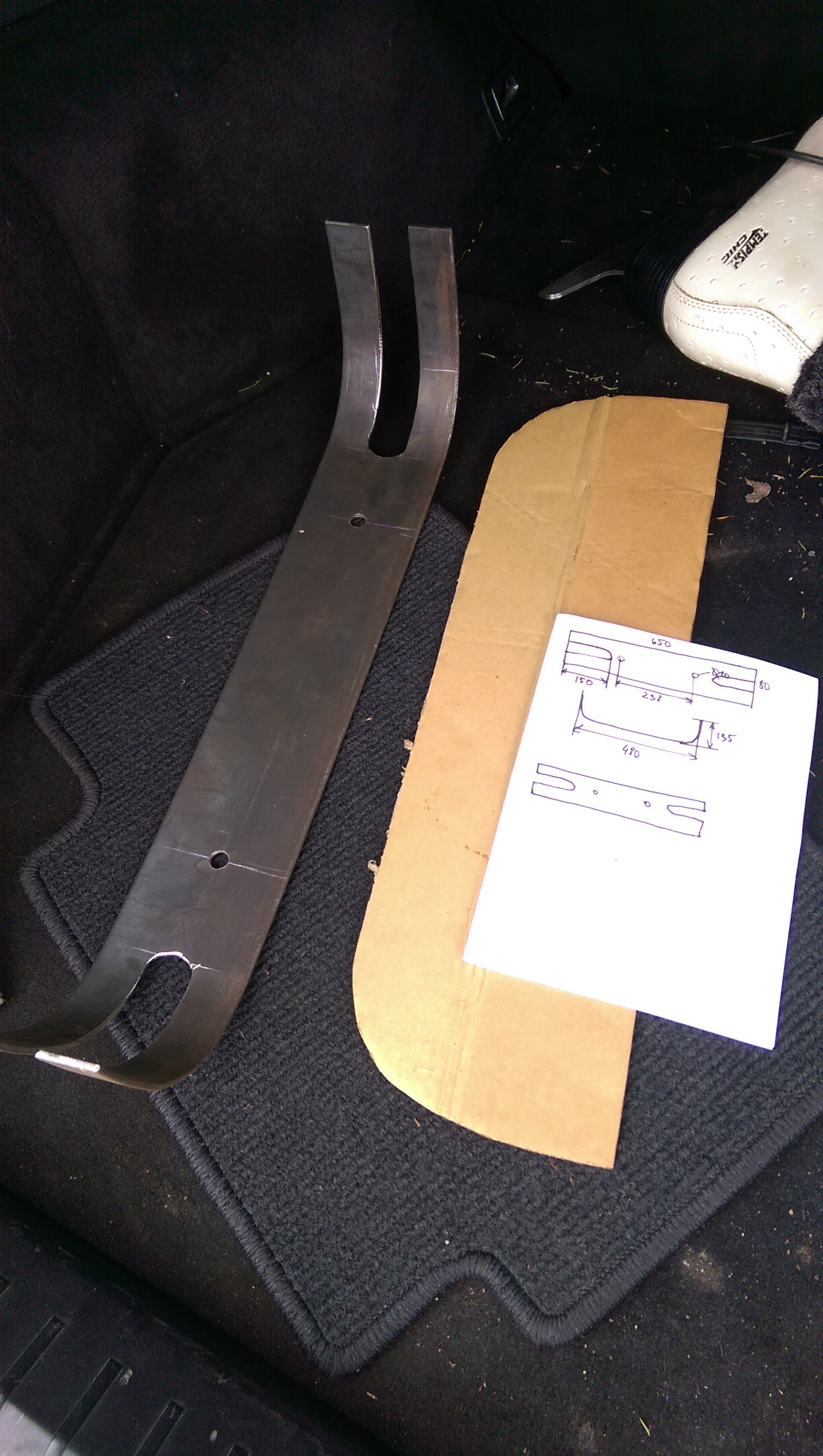

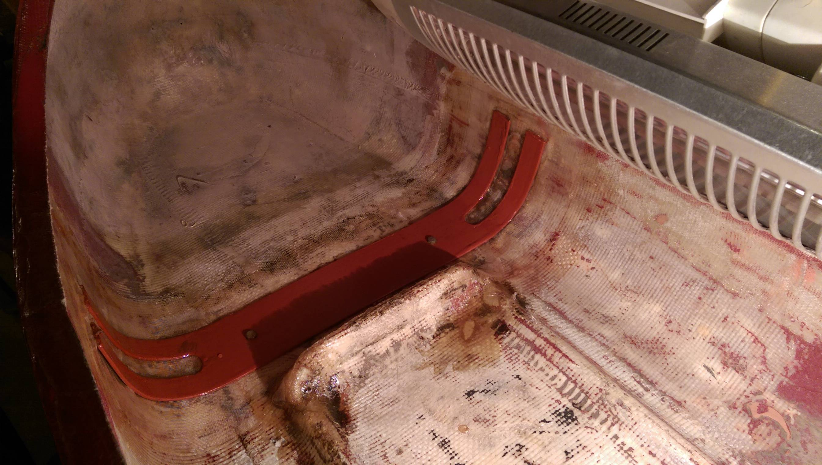

Viimasel pildil siis uus metall tugevdus mis sai lastud teha.

Kui ülimat originaalsust taga ei aja, lase rv lehest see metalltugevdus teha. Pole edaspidi enam seda hirmu, et ära mädaneb.

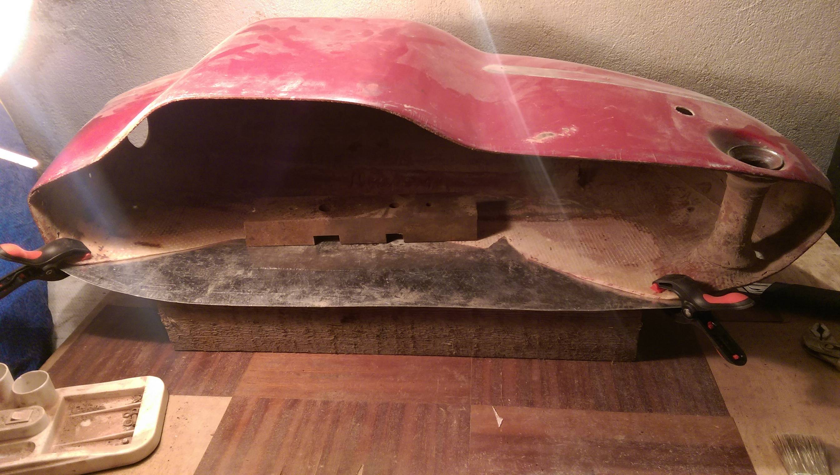

Tugevdus sai juba tavalisest metallist tehtud, tunduvalt paksem. Lisaks kaitseks rooste vastu võõpasin Hammerite-iga üle. Vahepeal olen fiibriga möllama hakanud. Kogemus varem puudus, seega sai internetis natuke käidud enne lugemas. Kuna keldris külm, kasutasin soojapuhurit ja soojuskiirguslampi paikse temperatuuri hoidmiseks. Korvi põhjas väiksed augud lapitud, samuti valmis sai ka porilaud. Esimese korra kohta ütleks, et pole paha tulemus. 8)
Vaja tegemist veel siis korvi põhja tugevduse fiibri töö. Kuna korvi istme all oli 3 kohas mõra, mis tuli välja saagida parandamiseks, siis plaanis panna pea terve istme alla paar kihti üldise tugevuse taastamiseks. Ning muidugi see metalljurakas ka ühes põhja sisse matta.

Fiibri tööd vol2: Põhja tugevdus. Esmalt sai pandud üks kiht fiibrit metalli alla ning seejärel metall poltidega pingutatud vastu korvi põhja võimalikult hea kontakti saamiseks. Seejärel kaks suurt lappi katmaks metalli ja istme alust osa. Kuna metall on paksem, (3mm vs 1 mm) sai ilmselt tugevam kui tehasest. :)
