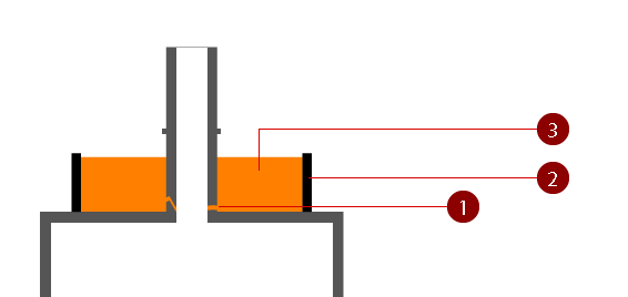

Mida ta teha plaanin (vt allolev joonis):
  1. liimida kokku murdekoht (täidetav vahe vahe alla 0.1mm)
  2. panna otsiku ümber vasest, pronksist või plastist krae
  3. valada krae täis epoksüüdvaiku ja lasta kivistuda
    Nii peaks põhimõtteliselt saama purunenud koha parandatud ja ühtalasi struktuurne vastupidavuse.

Lõpptulemusena läks EPOga kokku. Tegin nii nagu postituses #8 joonis näitab. Ainsa erinevusena paigaldasin murdunud plasttorusse täpselt sobituva vasktoru, mis annab murdekohale lisatugevust. "Kaevuks" lõikasin plasttorust 5mm rõnga ja liimisin kiirliimiga pumba külge kergelt kinni, et vaigu valamise ajal paigast ära ei läheks. Visauaalselt jäi tulemus selline, et jääb mulje nagu oleks tehases tehtud.
Aelnevalt tegin kaks katset analoogse plastiga. Liimisin testiks kahe erineva liimiga ning leotasin testobjekte nädala jagu bensiinis, üks vaikudest läks pehmeks aga teine jäi püsivalt jäigaks. Seda kasutasingi.
Liim oli see: https://www.automaailm.ee/et/Eshop/Prod ... oksiidliim
