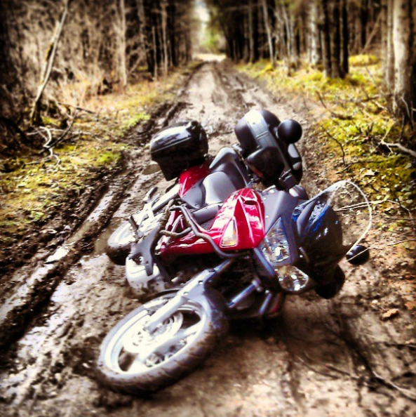

Sorry, alles nüüd märkasin seda küsimust. Pinnasteedega on mul kasinad lood antud rehviga. Külgedel ei ole pidamist ja pinnasteed üldjuhul roopasse sõidetud. Eelmine nädal sai vihmasajus mööda mullaseid põlluääri vaikselt kulgetud. Kuna rehvi külgedel pidamist (nublusid/mustrit) ei ole, siis mullakattega teeradadel korduvalt tekkis olukord, kus esiratas teed otsides läheb ühte traktoriratta roopasse ning tagaratas jookseb teises roopas edasi, sest pole külgedel haardumist, et end mööda roopa külge välja sikutada. Sisuliselt sõidad pooleldi külg ees ja tagaratas käib all ringi. Päris ebameeldiv/ebakindel tunne. Metsateel "rida vahetada" samuti suht keeruline. Ei saa hästi roopast välja.
Kui on heina kasvanud vanad metsateed, kus samuti roopad ja lombid, siis kindlat tunnet esiratta pidamise osas väga ei ole. Rehv libiseb alati roopa põhja suunas ja roopast välja keeramine suht keeruline.
Nii kui vihma sajab, siis ma väga libeda pinnastee peale raske rattaga ei tikuks nende rehvidega.
Minu viimane (ja õigupoolest ainuke) katse tänavarehvidega niiskel pinnasteel sõita lõppes paar aastat tagasi kahe külili käntsatamisega 50m lõigul - seda ma korrata ei soovi.
Kõigiga juhtub. Kui selline allolev tee vastu vaatab, siis mõtlen kaks korda, kas ikka minna otse või ringiga. Üksi sõites pigem lähen ringiga. Plögase pinnase peal ei ole väga lihtne 300kg kolakat püsti ajada. Ratast tõestes libisevad endal jalad alt ära.

Hullud vennad ikka, et sellise rehviga ronite sellistele teedele :D
Isegi Mitas E09/Michelin T63 esirehv millel on natuke nuppu vajus igal esimesel võimalusel rööpasse ning sealt väljasõidust võisid unistada isegi 150kg-180kg kaaluvate ratastega mis mul olnud.
XT660z 208kg kaaluva masinaga panin suht esimesel võimalusel täis kärna ette kui 60-70km/h kevadel pehmel kruusateel esiratta risti viskas ning ise tsikli peal käed lenksul aga keha koos jalgadega õhus lendas aga õnneks jäi püsti... rehviks oli siis T63 7-8mm. Ja ees see kärn ei kulu ka nii kiiresti kui just väga järsult ei pidurda kuid ulub palju.
Kui sa tõesti sügisel plaanid sõita väga palju kõrvalisi teid ja eriti veel pinnasteid... siis soovitaks panna võimalikult "kärnase" mustriga rehvi mis leiad oma tsiklile... suveks võid jälle miskit siledat alla visata.
Sest isegi kärnaga sõites on sügisel päris libe, eriti kõvad ja märjad pinnasteed mis on nagu jää kui nupp sisse ei hammusta ja gaasiga liiale minna... pidurdamisest ei hakka rääkimagi :D

käisin suvel korra sellist mülgast proovimas nagu ülal pildil, Gessuga, värske Tourance next all. mina ütleks et tegelt oli pidamine väga ok. hirmus on küll ja nii kui kartma hakkad ja jalad jalutsist maha ajad siis on pidamine kadunud. kui silmad kinni, hambad ristis püsti seisad ja vedu taga hoiad siis tegelikult rehv pidas kuigi mõistus seda uskumast tõrkus. loomulikult ujub ja tuleb meelitada. ehk et niikaua kui perse sadulal, jalad laiali sõita ei ole mõtet rehvi pidamise kohapealt järeldusi teha. igal juhul on s**t. kui püsti ei seisa rattal siis isegi hardenduroga ja päris enduro rehviga vedela peal ja liivas pidamist ei ole.
mitte et ma tahaks väita et ülal pildil on ratas küllili kindlalt valede sõiduvõtete pärast. lihtsalt väike tähelepanek enda kogemustest.
