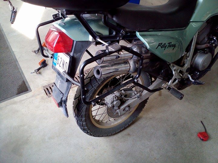

Peaproov tehtud. Enne seda sai veel tagumised suunad külge ehitatud, kuna tänu kohvritele ei saanud enam neid originaalasendis hoida. Lisaks veel tööriistatoru, KOSO näidikud, uued siduri ja piduri heeblid ning sutsu lühemaks tehtud, et käekaitsme vms taha ära mahuks (vanad olid nii kulunud, et loks oli metsik). Kuna ma alguses panin esirehvi autode järgi võttes valepidi alla, siis sain ka selle ümber keerata. Need, kes 8c juures rehvi vahetavad, müts maha. Rehv oli kivikõva ja tagasi pannes tegin õhukummile liiga. Kahekesi heeblitega mässates oli ka raske seda sinna tagasi peale saada. Hiljem kui soojas garaazis diiselpuhuri ees soojendasin oli üksi 3 minutiga rehv tagasi peal. Viimase asjana sai vahetama hakatud tagumisi piduriklotse, kuid üks sõber, kes kõrval oli ja kel samasugune Alp, tegi hoopis minu eest selle töö ära
Plaan oli siis minna Novgororodi lähistele Transalpi kokkutulekule, aga asjaga läks nii õnnetult, et me teadsime, et see toimub teistel kuupäevadel. St, kui teised olid lahkunud, meie saabusime. Sõit enamvähem kuiv kuni ühe vale pöördeni. Ilmselt millalgi kirjutan reisikirjadesse ka mingi pikema jutu sellest sõidust.
Aga nagu ikka, siis midagi peab ära lagunema. Sõbral olid mingid jamad, et vahepeal tahtis sõidu pealt ära surra, mul endal läks aga lõdviku klamber. Lõdvik ise aga nii vana, et uus klamber ei hoidnud ka midagi ja nii ta siis lekkis. Lisaks põhjakaitse kinnitus murdus ära, keegi eelmistest omanikest oli seda juba varasemalt keevitusega lappinud, aga ilmselt ühest suurest lombist läbi minnes sai põhjakaitse korraliku paugu. Tagasi sai juba sõidetud nii, et oli seotud koormarihmaga kohvri külge. Lisaks suunatule lüliti streikis vahel. Kuna masin põletab õli, siis sai hoolega tanklates jälgitud, et kas 4T tsikliõli leidub, aga ega ei hakanud silma küll.
Eks mõned tähelepanekud ka (rohkem pigem endale memoks, et ära ei unustaks), kuna väljas oli temp kuni 1.9c, siis olud olid tsiklimatka jaoks natuke ekstreemsemad.

Vasak kohvriraami kinnitus jalaraua küljes näeb suht hapu välja. Nii võib ka Givi järgi anda
Teema algataja - Postitusi: 3282

Re: Honda Transalp 1992 ranel
ats30 kirjutas:Vasak kohvriraami kinnitus jalaraua küljes näeb suht hapu välja. Nii võib ka Givi järgi anda
Hmm, äkki seletaksid lähemalt, sinna ei mõju erilist jõudu ju? Muidu stopperseib ja stoppermutter on hetkel seal.
