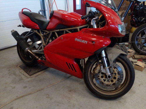

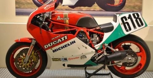

Niisiis uus projekt käsil. Doonoriks on Ducati 900 SS 2000 aasta mudel. Plaan teha sellest midagi Ducati TT F1 sarnast ratast. Päris koopiat teha ei taha, sest neid on maalilmas küll tehtud. Mõttes on teha oma tõlgendus sellest kuulsast rattast ja nakedina, et mootor välja paistaks. Kuna selle raami jaoks valmis paaki ei ole, siis tuleb see nullist ise teha.
Eks ole näha, mis välja tuleb.
Doonor Ducati 900 Super Sport
Rinkaratas nägi välja umbes selline.

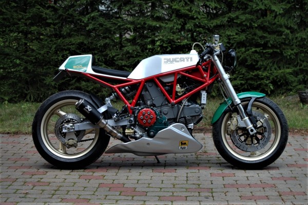

Loodetavasti ei puudu lõpptulemusest pööratud vertikaalne silinder :ner:

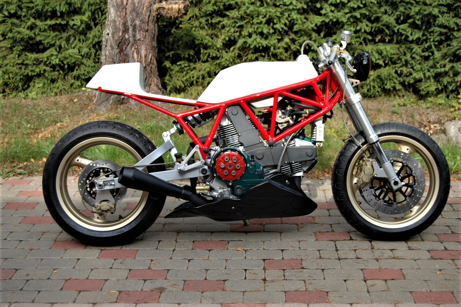

Re: DUCATI TT Naked (Red Buell)
Nagu reegliks on saanud - relakas kätte ja saba maha!
Sabata Ducati
Sabata Ducati
Raam sai keevitatud õmbluseta torudest.
Hakkab ilmet võtma
Hakkab ilmet võtma
Paagi ja saba kuju kah enamvähem paigas.

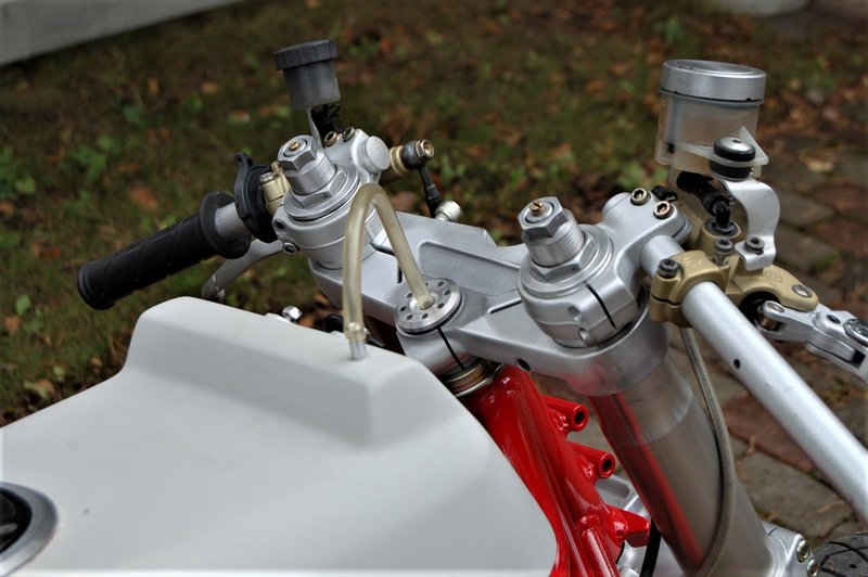

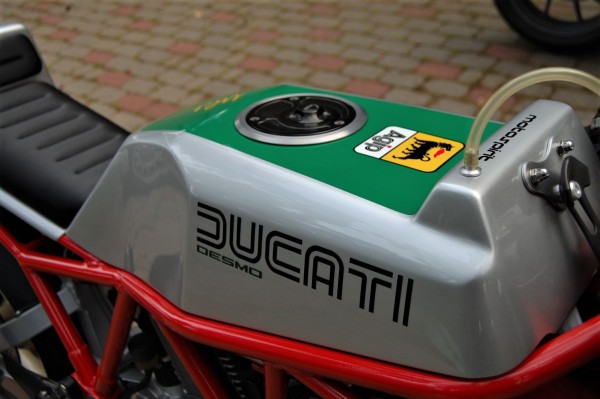

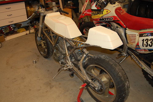

Tükk aega mööda läinud ja vahepeal kliendi rattaid tehtud ning kütusekindlat vaiku otsitud. Vaigu sain lõpuks kätte ja ka esimene paak lamineeritud. Paagi vormi tegin juba mõni aeg tagasi valmis.
Paagi pealmise osa vorm.
Siin saba ja värskelt vormist tulnud paak.

Põnev töö, paar asja hakkas paagi juures huvitama:
  • millist vaiku täpsemalt kasutasid?
  • mullide väljaajamine toimus vaakumkotis või piisas rullimisest?
  • paak on kahest poolest ja need liimid mati ja vaiguga omavahel kokku?
    Kunagi nägin ühes osas tehtud paaki, mati esimene kiht oli pandud otse penoplastist mudeli peale. Pärast kuivamist sulatati peno atsetooniga seest välja.
Edu, L
red buell
Postitusi: 195
Liitunud: 08 Apr 2005, 14:58
Asukoht: Mähe, Pirita
Tänatud: 106 korda
Vaik on DION nimeline pidi kõrgematele temperatuuridele vastu pidama. Mullid sai välja rullitud kuna vormi kuju on lihtne ja infusiooniseadet pole mul nagunii. Paak koosneb tõesti kahest poolest sest põhja külge tuleb kinnitada stutsid ja bensiinipumba hoidik. Olen ka kunagi peno atsetooniga välja sulatanud ja täitsa toimib. Praegu kasutan poluuretaani ja seda atsetoon ei lahusta aga seeeest on ta ka poluestervaigu kindel.

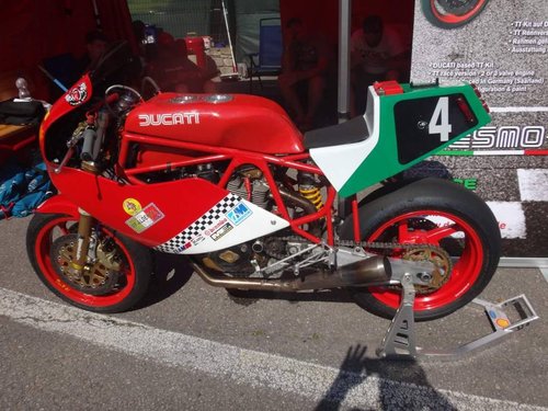

Kusjuures replika tegemiseks on põhimõtteliselt kõik jupid saadaval - paak gondlid, raam jne.

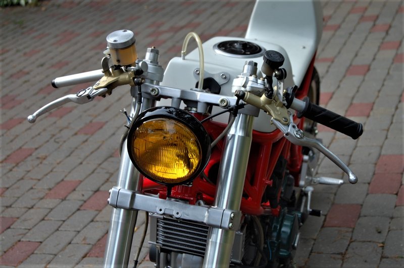

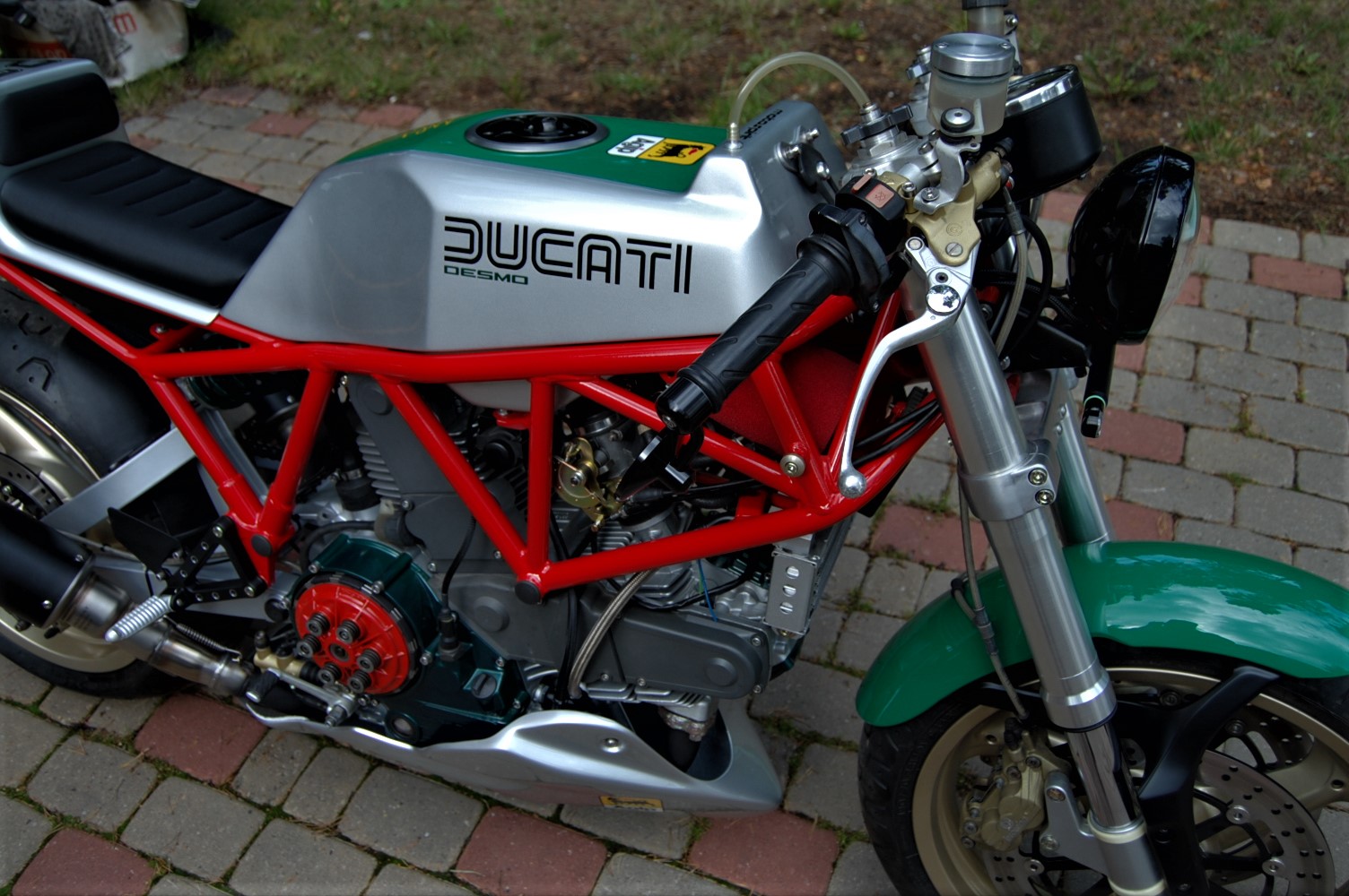

Üle hulga aja panen mõned pildid Ducati arengust. Enam-vähem kõik jubinad on olemas ja hunnik uusi juppe kah internetiavarustest tellitud ja kätte saadud. Põhiliselt on vaja veel plastik detailid värvida, uus elekter teha ja õhufiltri üleminekud teha, oiginaalkorpust enam külge ei tule.
tanel12
Postitusi: 20
Liitunud: 02 Apr 2007, 16:24
Lugemata postitus Postitas tanel12 »
Oiiii see on ilus!
Kas väiksem alu paak + klaasriidest kate polnud kaalutlusel?
Praegune lahendus kindlasti autentsem kuid minu jaoks vähemalt tundub kordades keerulisem.
Endale isiklikult ei meeldi ainult esituli - kaks väiksemat ümmargust või üldse kandiline tunduks sobivam
Jään uuendusi ootama!
tanel12 kirjutas: 18 Dets 2018, 01:57
Oiiii see on ilus!
Eks kaalunud olen igasuguseid variante aga minu jaoks oli kõige optimaalsem plastikust teha, sest tahan kõike ise teha mitte teistel teha lasta. Alupaagi puhul oleks kaotanud märkimisväärse osa mahust, mis mulle ei meeldi - tahaks ikka kohvikust kohvikusse sõita mitte tanklast tanklasse :) . Tulevariantidest olen kaalunud kandilist ja mulle meeldiks ka kandiline rohkem aga pole leidnud sellist koos korpusega.
joel kirjutas: 18 Dets 2018, 10:44
Esimese proovisõidu soovitan paeltega tossudega teha :lol: (crash)
Sidurile tuleb osaline kate peale, sest sinna läheb varvas vastu. Pole veel jõudnud.
grahv kirjutas: 19 Dets 2018, 10:47
Sellel mootoril on ka "kenavaadata" nukkade ajam, mida võiks samuti nt. klaasi all eksponeerida. Pealegi - kogu ulatuses nähtav, mitte poolenisti peidus kola all.
G
Ducatile on igasugu "kenavaadata" asju saada aga maksab roppu raha ja lisaks on vaja sinna alla veel kenasi asju mida vaadata jne. Kuna on tegemist ikkagi vana "kiirestisõidu" rattaga, siis ei hakka tähelepanu kõrvale juhtima omatehtud detailidelt. Muidu jätaks katted üldse ära aga Eesti pinnatud teed ...

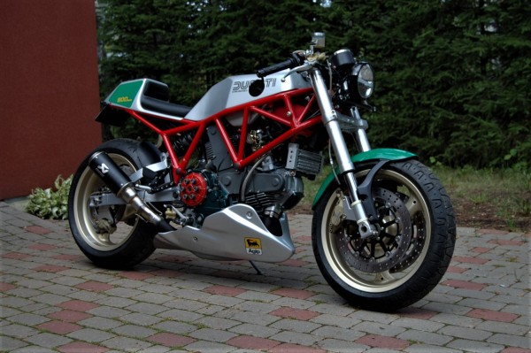

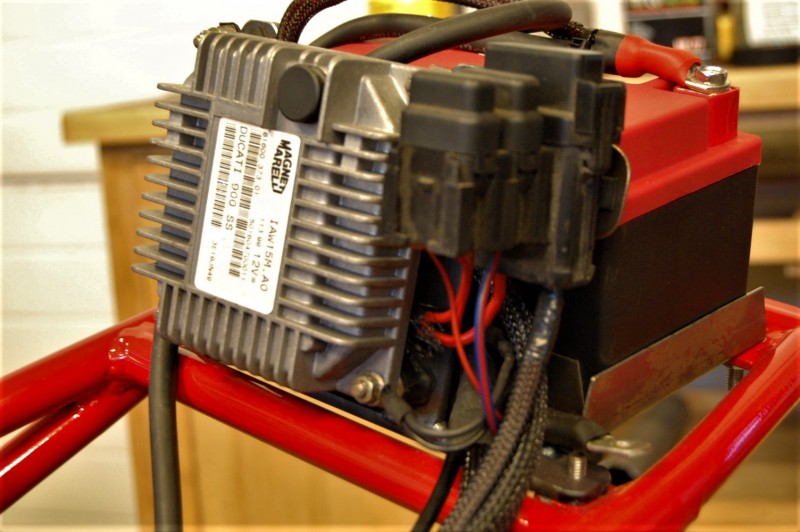

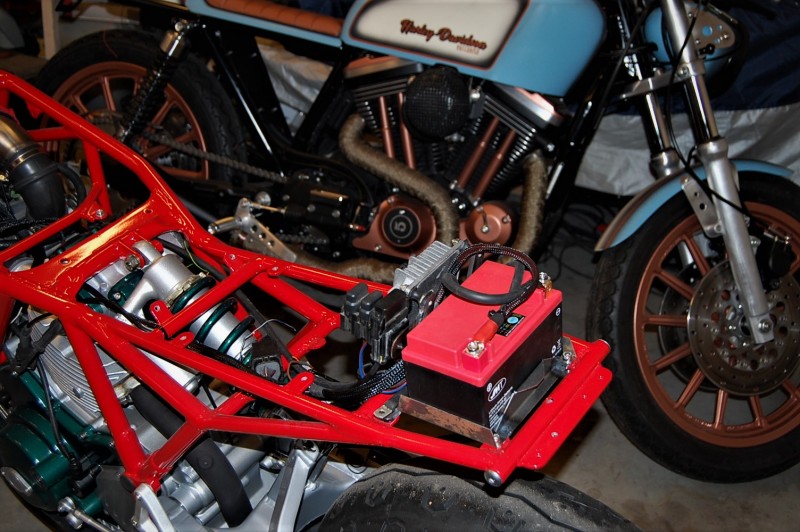

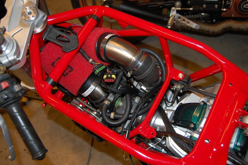

Lisan veel mõned pildid:
Saba alla lähevad liitiumaku, kaitsmed, releed ja ECU
Õhufiltrid panin selliselt ja jälle elekter.
ECU
ECU
Eks kui teiste rataste kõrvalt aega üle jääb siis ehitan edasi.

Sai võetud poolteist kuud puhkust klientide ratastest, et oma rattad lõpuni teha. Käidud sai ka Valge Daami Moto Show´l ja caferacerite klassis 1. koht koju viidud.
