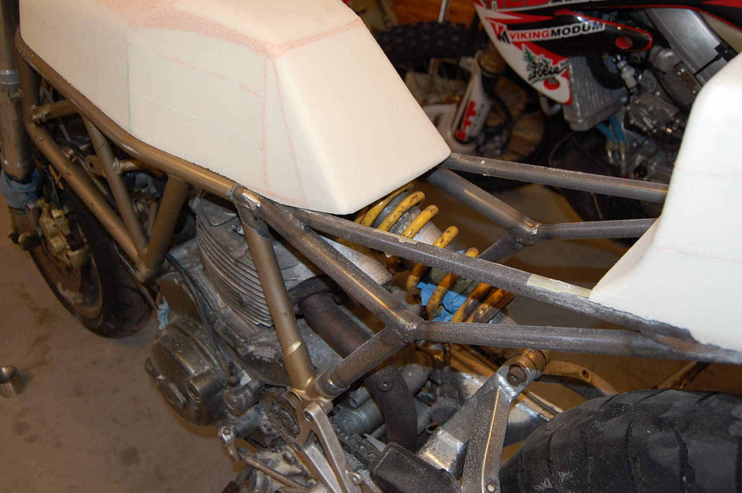

Re: DUCATI TT Naked (Red Buell)

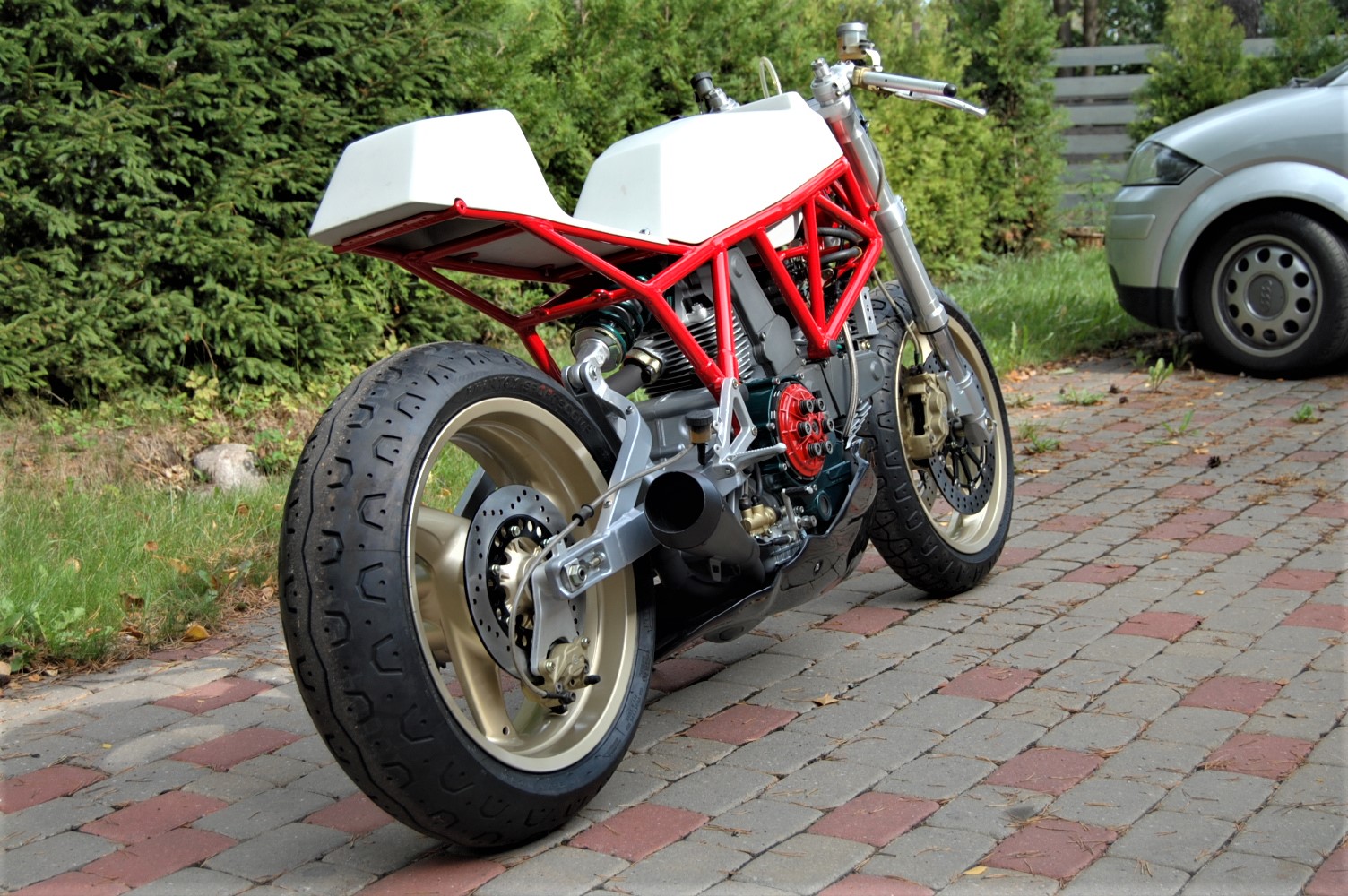

Nagu reegliks on saanud - relakas kätte ja saba maha!
Sabata Ducati
Sabata Ducati
Raam sai keevitatud õmbluseta torudest.
Hakkab ilmet võtma
Hakkab ilmet võtma
Paagi ja saba kuju kah enamvähem paigas.
Carl
Postitusi: 263
Liitunud: 08 Jaan 2006, 14:40
Räägid ehk täpsemalt, mis materjali nende vormide tegemiseks kasutad. Millega töötled jne :)
red buell
Postitusi: 195
Liitunud: 08 Apr 2005, 14:58
Asukoht: Mähe, Pirita
Tänatud: 106 korda
Carl kirjutas:
Mudelid teen poluuretaanvahtplaadist mille kleebin kokku. Töötlen noa ja 40-se liivapaberiga. PU vaht sellepärast, et seda ei sulata vaik ära.

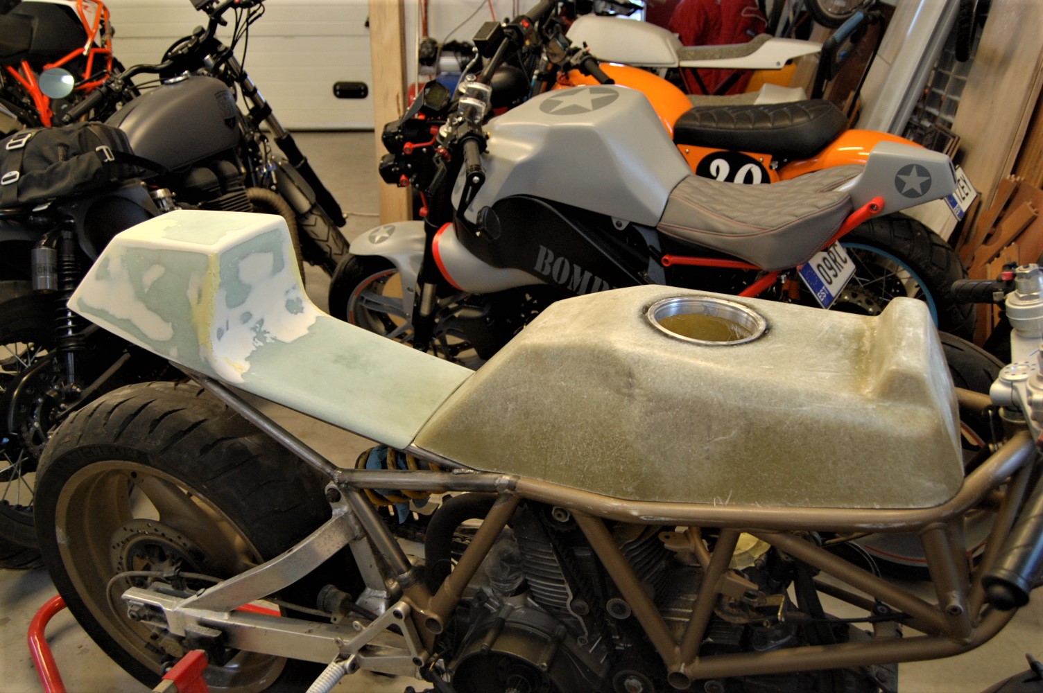

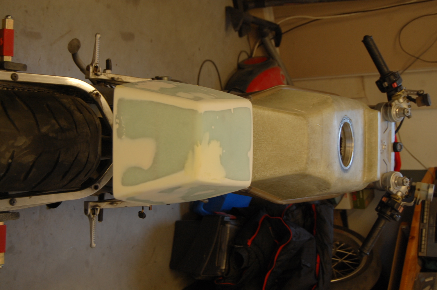

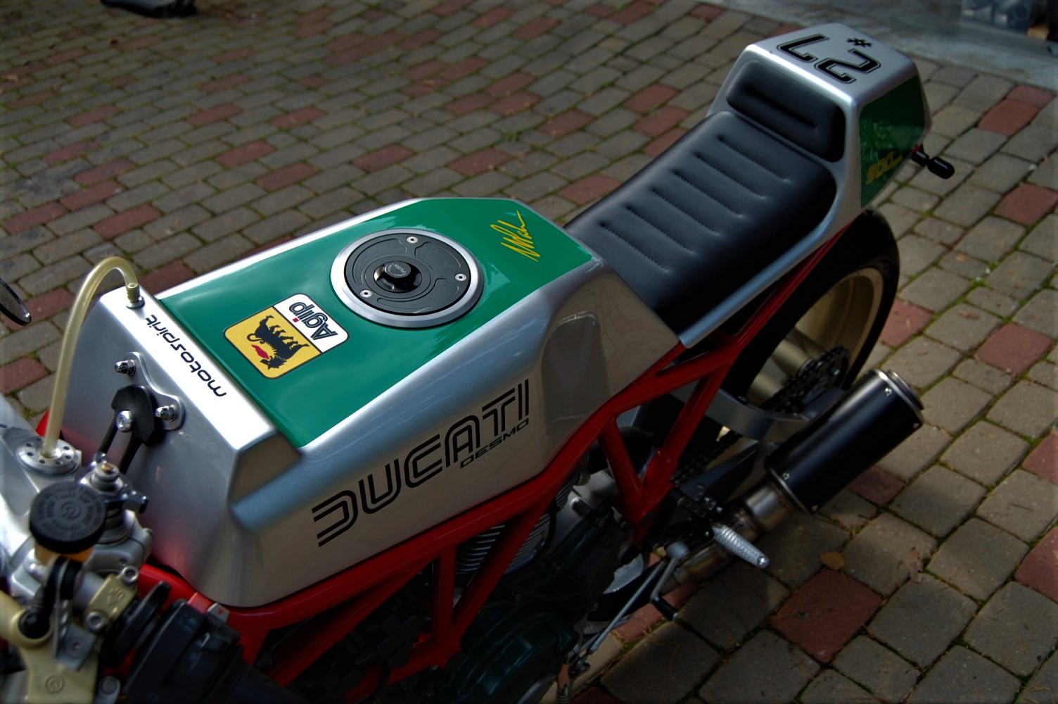

Tükk aega mööda läinud ja vahepeal kliendi rattaid tehtud ning kütusekindlat vaiku otsitud. Vaigu sain lõpuks kätte ja ka esimene paak lamineeritud. Paagi vormi tegin juba mõni aeg tagasi valmis.
Paagi pealmise osa vorm.
Siin saba ja värskelt vormist tulnud paak.
Irual
Postitusi: 262
Liitunud: 11 Okt 2010, 19:37
Tsikkel: vändast käima
Põnev töö, paar asja hakkas paagi juures huvitama:
  • millist vaiku täpsemalt kasutasid?
  • mullide väljaajamine toimus vaakumkotis või piisas rullimisest?
  • paak on kahest poolest ja need liimid mati ja vaiguga omavahel kokku?
    Kunagi nägin ühes osas tehtud paaki, mati esimene kiht oli pandud otse penoplastist mudeli peale. Pärast kuivamist sulatati peno atsetooniga seest välja.
Edu, L
red buell
Postitusi: 195
Tänatud: 106 korda
Vaik on DION nimeline pidi kõrgematele temperatuuridele vastu pidama. Mullid sai välja rullitud kuna vormi kuju on lihtne ja infusiooniseadet pole mul nagunii. Paak koosneb tõesti kahest poolest sest põhja külge tuleb kinnitada stutsid ja bensiinipumba hoidik. Olen ka kunagi peno atsetooniga välja sulatanud ja täitsa toimib. Praegu kasutan poluuretaani ja seda atsetoon ei lahusta aga seeeest on ta ka poluestervaigu kindel.

Üle hulga aja panen mõned pildid Ducati arengust. Enam-vähem kõik jubinad on olemas ja hunnik uusi juppe kah internetiavarustest tellitud ja kätte saadud. Põhiliselt on vaja veel plastik detailid värvida, uus elekter teha ja õhufiltri üleminekud teha, oiginaalkorpust enam külge ei tule.

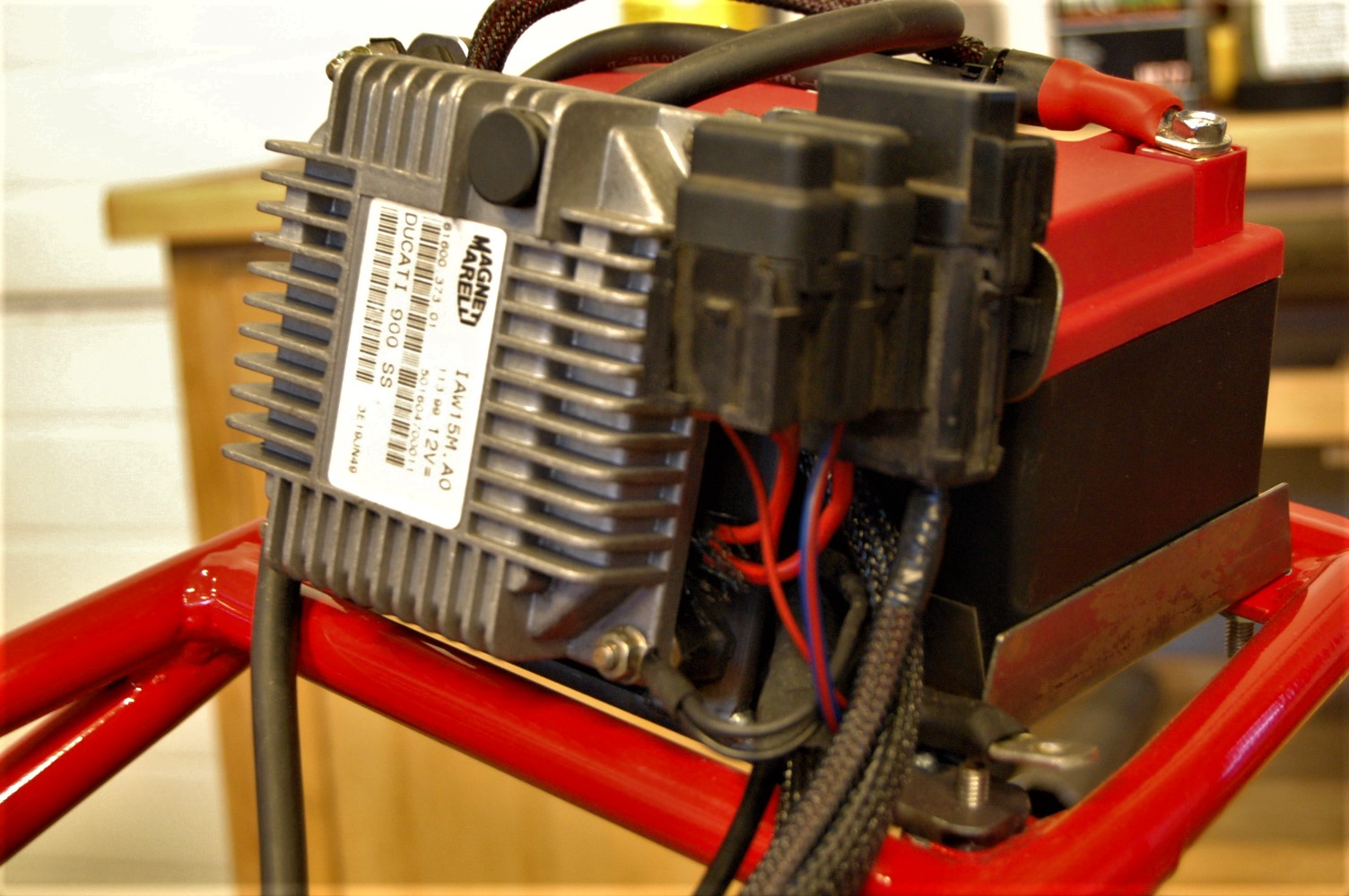

Saba alla lähevad liitiumaku, kaitsmed, releed ja ECU
Õhufiltrid panin selliselt ja jälle elekter.
ECU
ECU
Eks kui teiste rataste kõrvalt aega üle jääb siis ehitan edasi.

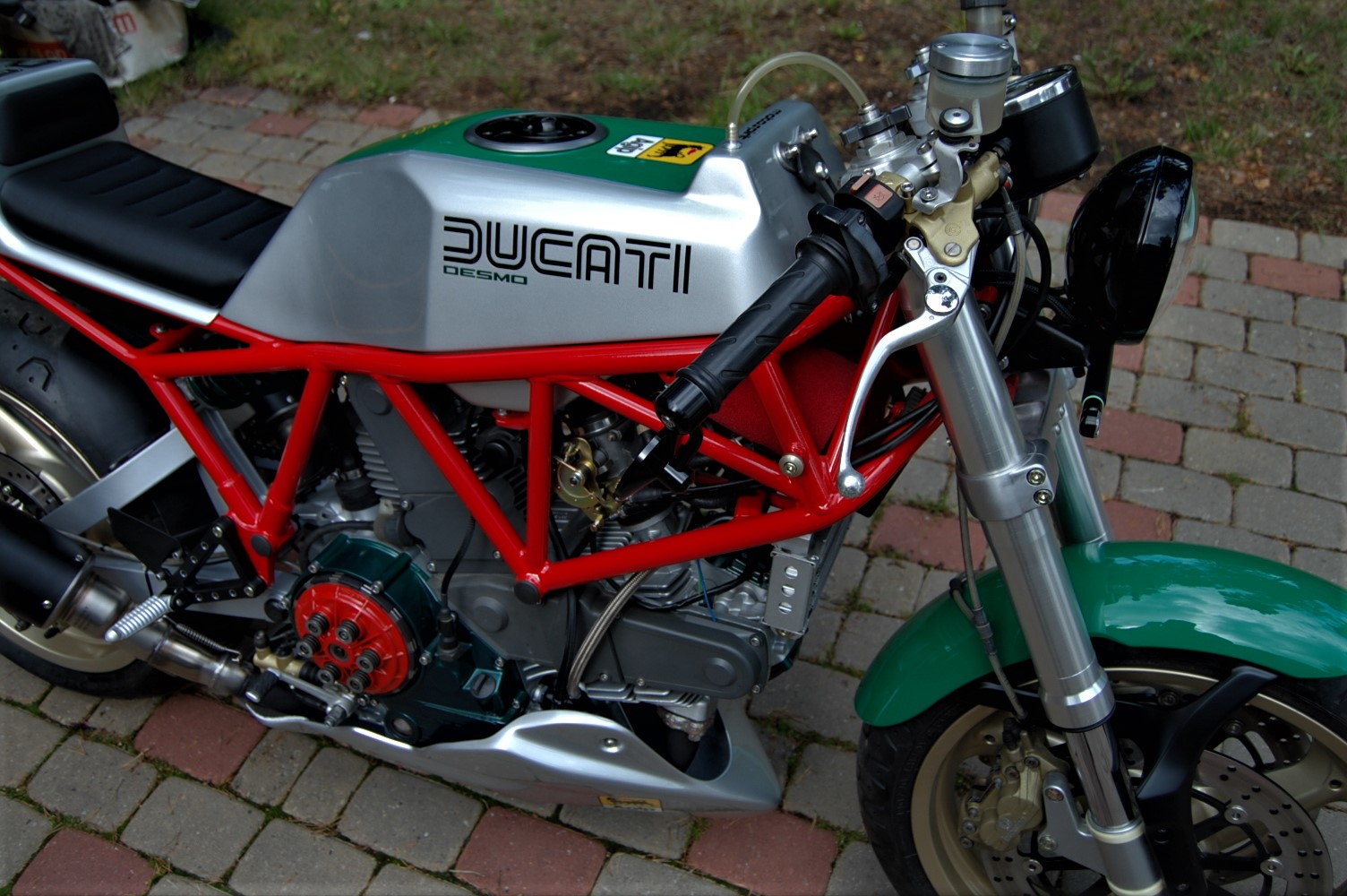

Sai võetud poolteist kuud puhkust klientide ratastest, et oma rattad lõpuni teha. Käidud sai ka Valge Daami Moto Show´l ja caferacerite klassis 1. koht koju viidud.
