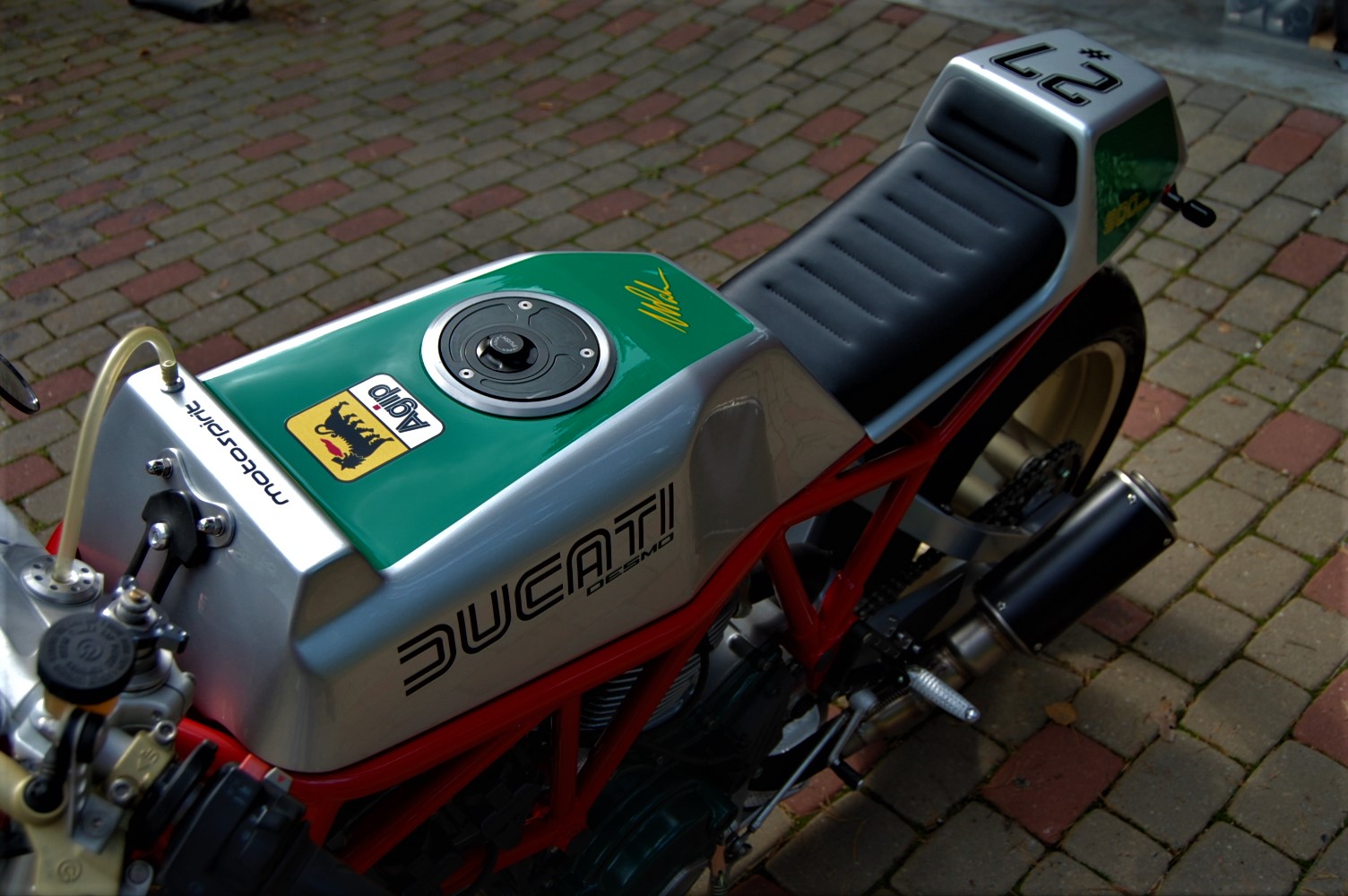

Tükk aega mööda läinud ja vahepeal kliendi rattaid tehtud ning kütusekindlat vaiku otsitud. Vaigu sain lõpuks kätte ja ka esimene paak lamineeritud. Paagi vormi tegin juba mõni aeg tagasi valmis.

Põnev töö, paar asja hakkas paagi juures huvitama:
  • millist vaiku täpsemalt kasutasid?
  • mullide väljaajamine toimus vaakumkotis või piisas rullimisest?
  • paak on kahest poolest ja need liimid mati ja vaiguga omavahel kokku?
    Kunagi nägin ühes osas tehtud paaki, mati esimene kiht oli pandud otse penoplastist mudeli peale. Pärast kuivamist sulatati peno atsetooniga seest välja.
Edu, L
red buell
Postitusi: 195
Liitunud: 08 Apr 2005, 14:58
Asukoht: Mähe, Pirita
Tänatud: 106 korda
Re: DUCATI TT Naked (Red Buell)
Vaik on DION nimeline pidi kõrgematele temperatuuridele vastu pidama. Mullid sai välja rullitud kuna vormi kuju on lihtne ja infusiooniseadet pole mul nagunii. Paak koosneb tõesti kahest poolest sest põhja külge tuleb kinnitada stutsid ja bensiinipumba hoidik. Olen ka kunagi peno atsetooniga välja sulatanud ja täitsa toimib. Praegu kasutan poluuretaani ja seda atsetoon ei lahusta aga seeeest on ta ka poluestervaigu kindel.

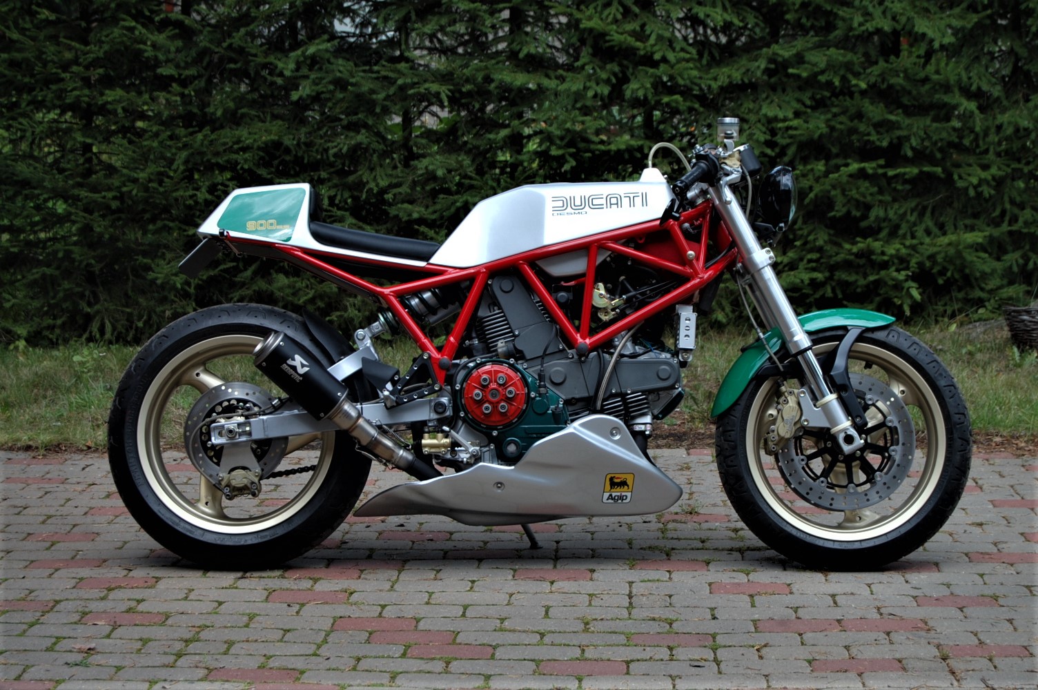

Üle hulga aja panen mõned pildid Ducati arengust. Enam-vähem kõik jubinad on olemas ja hunnik uusi juppe kah internetiavarustest tellitud ja kätte saadud. Põhiliselt on vaja veel plastik detailid värvida, uus elekter teha ja õhufiltri üleminekud teha, oiginaalkorpust enam külge ei tule.

Oiiii see on ilus!
Kas väiksem alu paak + klaasriidest kate polnud kaalutlusel?
Praegune lahendus kindlasti autentsem kuid minu jaoks vähemalt tundub kordades keerulisem.
Endale isiklikult ei meeldi ainult esituli - kaks väiksemat ümmargust või üldse kandiline tunduks sobivam
Jään uuendusi ootama!
Postitusi: 1833
Tänatud: 122 korda
Esimese proovisõidu soovitan paeltega tossudega teha :lol: (crash)
Postitusi: 1189
Tänanud: 9 korda
Sellel mootoril on ka "kenavaadata" nukkade ajam, mida võiks samuti nt. klaasi all eksponeerida. Pealegi - kogu ulatuses nähtav, mitte poolenisti peidus kola all.
G
red buell
Postitusi: 195
Tänatud: 106 korda
tanel12 kirjutas: 18 Dets 2018, 01:57
Oiiii see on ilus!
Eks kaalunud olen igasuguseid variante aga minu jaoks oli kõige optimaalsem plastikust teha, sest tahan kõike ise teha mitte teistel teha lasta. Alupaagi puhul oleks kaotanud märkimisväärse osa mahust, mis mulle ei meeldi - tahaks ikka kohvikust kohvikusse sõita mitte tanklast tanklasse :) . Tulevariantidest olen kaalunud kandilist ja mulle meeldiks ka kandiline rohkem aga pole leidnud sellist koos korpusega.

Eks kui teiste rataste kõrvalt aega üle jääb siis ehitan edasi.

Sai võetud poolteist kuud puhkust klientide ratastest, et oma rattad lõpuni teha. Käidud sai ka Valge Daami Moto Show´l ja caferacerite klassis 1. koht koju viidud.
