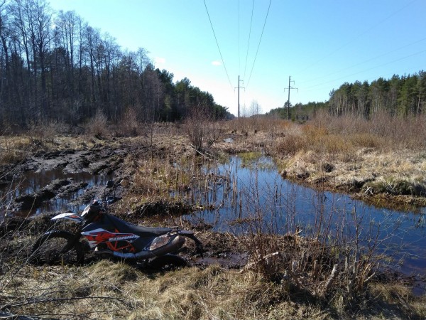

Nonii, kriisi ajal üks KTM Eestis juures ja kontaktivabalt ka veel arvel. Mis läks suht ladusalt ja kiirelt kui enda tegemata kodutöö välja jätta.
Kuna mammuti tõstmisest ja uputamisest sai kopp ette siis tuli midagi kergemat võtta ja juhuse tahtel üks KTM 690 15' aasta mudel minu kätte jõudiski. Eesmärk oleks siis jõuda või sõita seal kus enne tuli ots ringi keerata või otseses mõttes ratas välja kaevata ja vahelduse mõttes ka ilmselt ühe kui ka mitme päevaseid matki võtta ette siin ja väljapool piire kui olukord lubab.
Rattast siis niipalju, et pmst on tegemist originaal seisus rattaga kui jätta välja paar auku nr kinnituse sees kus ilmselt olid suunad. Hooldusajalugu paistis ilus ja isegi KTM koti sain kaasa koos raamatutega.
Mis siis plaan rattaga teha?! Kuna mul on kombeks leida kõik augud ja kivid üles siis kõigepealt ratta kaitsemiega ja peale seda siis matka ja/või sellega seonduva külge kruttimisega. Alguses ise väga midagi aretama ei plaani hakata vaid vaadata pigem bolt-on asju.
Mõni kuvapauk kah

1 tore teema jälle juures :)
Selle rattaga see eelis, et alumise pildi mülkast tirid selle kenasti ka üksi välja.

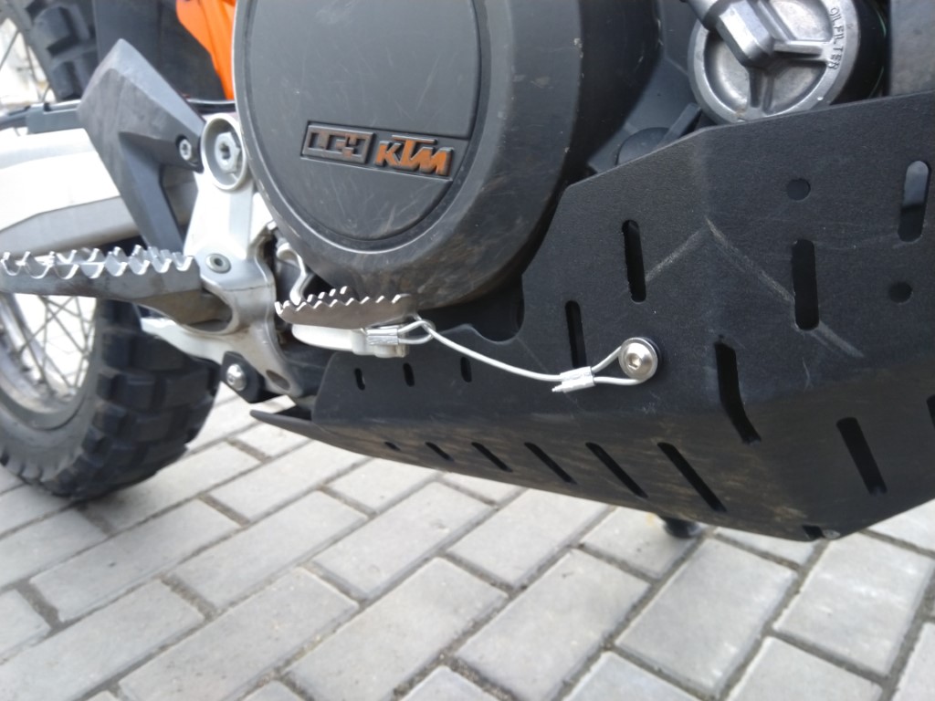

Vahepeal on ratas saanud endale natukene täiendusi. Lisasin põhjakaitse ja pidurile sai ka tross pandud paika. Põhjakaitse ise MAD MECHS toodang ja mudel Raptor. Kaasa tuli veel tagumise piduri peasilindri kaitse (isegi kaks kui aus olla ehk kellel huvi siis üks hõbedane on üle) ja nn tross piduri jaoks, koos poldi kohaga. Määravaks sai nagu ikka hind ja muud vidinad, mis kaasa tulid. Kaaluks küll lubab nende info 1.8kg aga reaalsus on 2.3kg. Originaal plastik vist oli 500-600g ehk natukene kaalu tuli juurde. Tarne oli kiire, jupp ise paistab korralik olevat aga poldid on küll jube pehmed. Need tuleb ilmselt mingi aeg ära vahetada.
Paigaldus oli suhteliselt lihtne, ligikaudu 15-20 minutit läks.
Ei tea miks selle poldipoolse kaare nii suure tegin aga enne kui mõistus jõudis järgi olin juba kinni pressinud. Vb mingi aeg vahetab välja. Link liikus igaljuhul vabalt terves tööpiirkonnas.
Seljakoti jalatoed kruttisin ka maha ja panin plastikud asemele. Vähem asju mis saavad kinni jääda, katki minna ja mõned grammid ka kergem.
Põhjakaitse läbis esimesed testid edukalt.

Miks see tross seal piduri küles on?

See on "brake snake" selleks, et metsas risu pannes või vastu kändu sõites piduripedaal ümber jalaraua rulli ei läheks(mul korduvalt juhtunud)/ära ei murduks (hiljutisel sõidul grupis juhtus) :)

See on "brake snake" selleks, et metsas risu pannes või vastu kändu sõites piduripedaal ümber jalaraua rulli ei läheks(mul korduvalt juhtunud)/ära ei murduks (hiljutusel sõidul grupis juhtus) :)
Kusjuures see tross aitab ka selle vastu, et oksad ja värgid pedaali vahele ei koguneks, kui maastikul sõidad.
Mul jäi ühel rattal bensiinijaamas voolik sinna vahele... Sain pidama.
Mis meenutab, et mul ei ole seda trossi seal praegu...

Igaljuhul on/oli sellest trossist kasu. Ilmselt mul seda makaronsulamist piduripedaali enam poleks ilma trossita. Kiidame heaks antud lahenduse.
