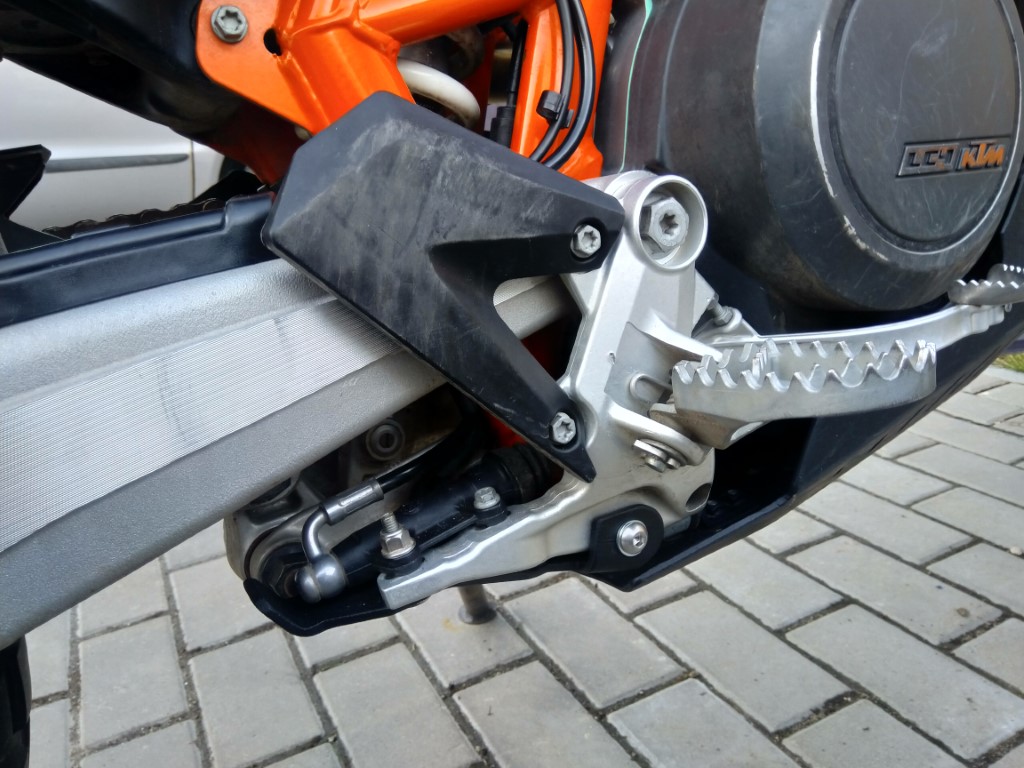

Vahepeal on ratas saanud endale natukene täiendusi. Lisasin põhjakaitse ja pidurile sai ka tross pandud paika. Põhjakaitse ise MAD MECHS toodang ja mudel Raptor. Kaasa tuli veel tagumise piduri peasilindri kaitse (isegi kaks kui aus olla ehk kellel huvi siis üks hõbedane on üle) ja nn tross piduri jaoks, koos poldi kohaga. Määravaks sai nagu ikka hind ja muud vidinad, mis kaasa tulid. Kaaluks küll lubab nende info 1.8kg aga reaalsus on 2.3kg. Originaal plastik vist oli 500-600g ehk natukene kaalu tuli juurde. Tarne oli kiire, jupp ise paistab korralik olevat aga poldid on küll jube pehmed. Need tuleb ilmselt mingi aeg ära vahetada.
Paigaldus oli suhteliselt lihtne, ligikaudu 15-20 minutit läks.
Ei tea miks selle poldipoolse kaare nii suure tegin aga enne kui mõistus jõudis järgi olin juba kinni pressinud. Vb mingi aeg vahetab välja. Link liikus igaljuhul vabalt terves tööpiirkonnas.
Seljakoti jalatoed kruttisin ka maha ja panin plastikud asemele. Vähem asju mis saavad kinni jääda, katki minna ja mõned grammid ka kergem.
Põhjakaitse läbis esimesed testid edukalt.
Postitusi: 3300
Re: KTM 690 Enduro 15' - Alterjor
Pehmed poldid on ikka asja pärast. Pigem andku polt järgi, kui raam.
Alterjor
Postitusi: 282
Liitunud: 29 Okt 2015, 18:32
Tsikkel: T7
ranel kirjutas: 15 Mai 2020, 21:37
Nõus aga kui nailon muttri sisse keerates sisekuuskant juba peaaaegu oma otsa leiab siis nii igaks juhuks paneks midagi muud. Isegi pingutama ei jõudnud hakata. Orig poldid olid ikka tummisemad, vähemalt pead. Poldi enda tugevust ei tea.
Miks see tross seal piduri küles on?
Raki kirjutas: 16 Mai 2020, 08:35
See on "brake snake" selleks, et metsas risu pannes või vastu kändu sõites piduripedaal ümber jalaraua rulli ei läheks(mul korduvalt juhtunud)/ära ei murduks (hiljutisel sõidul grupis juhtus) :)
villy kirjutas: 16 Mai 2020, 08:49
See on "brake snake" selleks, et metsas risu pannes või vastu kändu sõites piduripedaal ümber jalaraua rulli ei läheks(mul korduvalt juhtunud)/ära ei murduks (hiljutusel sõidul grupis juhtus) :)
Kusjuures see tross aitab ka selle vastu, et oksad ja värgid pedaali vahele ei koguneks, kui maastikul sõidad.
Mul jäi ühel rattal bensiinijaamas voolik sinna vahele... Sain pidama.
Mis meenutab, et mul ei ole seda trossi seal praegu...
