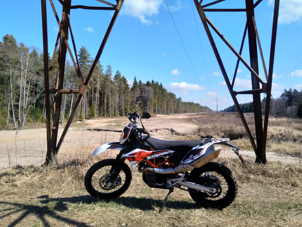

Nonii, kriisi ajal üks KTM Eestis juures ja kontaktivabalt ka veel arvel. Mis läks suht ladusalt ja kiirelt kui enda tegemata kodutöö välja jätta.
Kuna mammuti tõstmisest ja uputamisest sai kopp ette siis tuli midagi kergemat võtta ja juhuse tahtel üks KTM 690 15' aasta mudel minu kätte jõudiski. Eesmärk oleks siis jõuda või sõita seal kus enne tuli ots ringi keerata või otseses mõttes ratas välja kaevata ja vahelduse mõttes ka ilmselt ühe kui ka mitme päevaseid matki võtta ette siin ja väljapool piire kui olukord lubab.
Rattast siis niipalju, et pmst on tegemist originaal seisus rattaga kui jätta välja paar auku nr kinnituse sees kus ilmselt olid suunad. Hooldusajalugu paistis ilus ja isegi KTM koti sain kaasa koos raamatutega.
Mis siis plaan rattaga teha?! Kuna mul on kombeks leida kõik augud ja kivid üles siis kõigepealt ratta kaitsemiega ja peale seda siis matka ja/või sellega seonduva külge kruttimisega. Alguses ise väga midagi aretama ei plaani hakata vaid vaadata pigem bolt-on asju.
Mõni kuvapauk kah

1 tore teema jälle juures :)
Selle rattaga see eelis, et alumise pildi mülkast tirid selle kenasti ka üksi välja.
KTM690-e kaitsmisega hulluks ei ole mõtet minna nagu mammutitega minnakse. 1 Hea põhjakaitse + brake snake ja piduripedaali teravad hambad sidurikaane pool viili ära ja ongi kõik. Kui palke meeldib selle rattaga ületada siis soovitan lingikaitse ka võtta, või siis põhjakaitse koos sellega.
Ei ole mõtet kerget ratast raskeks teha.

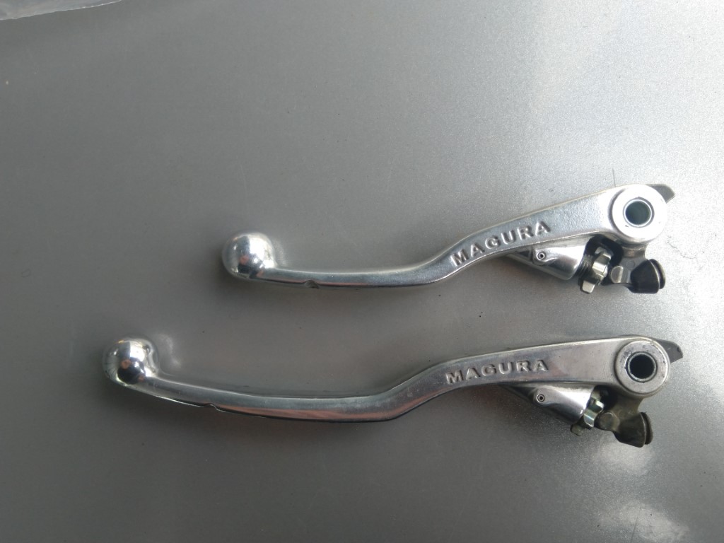

Lühem siduriheebel sai ka külge pandud.

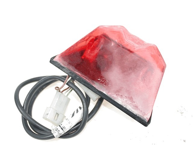

Vahepeal leidis ka oma otsa ratta sabaots. Eelmine omanik oli strateegilisest sitast kohast puurinud augud läbi, et suunakad kõrgemale tuua ja kui nüüd nr märk on pikalt taga siis lihtsalt murdis plastiku pooleks sealt. Sai arutatud ka lahti kümme ringi isoleerteipi millega oli seal juhtmeid paigatud ja kaistud. Ilmselgelt tuleb see lahendus seal paremini lahendada
Ehk kust saaks 2x0.75/0.5 juhet vms ja väikeseid kaheseid pistikuid/pesasi? Viiks ühendused nats kõrgemale, kahe plastiku vahele, äkki on nats rohkem kaistud selle sita eest mis sinna peale lendab koguaeg.
Hei
Oskad selle part numbri või lingi anda?

Re: KTM 690 Enduro 15' - Alterjor
villy kirjutas: 20 Mai 2020, 17:17
Alterjor kirjutas: 20 Mai 2020, 13:14
Hei
Sama küsimus siin! :)
Hei
Aga palun: 50302031300
Vähemalt selle koodi järgi ma KTM tellisin

Jah noh arvata on, et 690 elektrisüsteem pole selline kirvetöö nagu EXC oma, lihtsalt ma rohkem selles võtmes rääkisin, et ka suhteliselt lihtne ja mitteveekindel pistik kestab aastaid, kui otseselt muda ja vesi peale ei pritsi. Räägib muidugi mees, kelle tsiklil just äsja pidurituli ära kustus :wack:
Täiendus: vaatasin järgi, kuni 2018 on 690 tagatuli sama mis endurokatel, sh need samad valgest plastist pistikud. Edasi on jah võetud 790 tuli.
