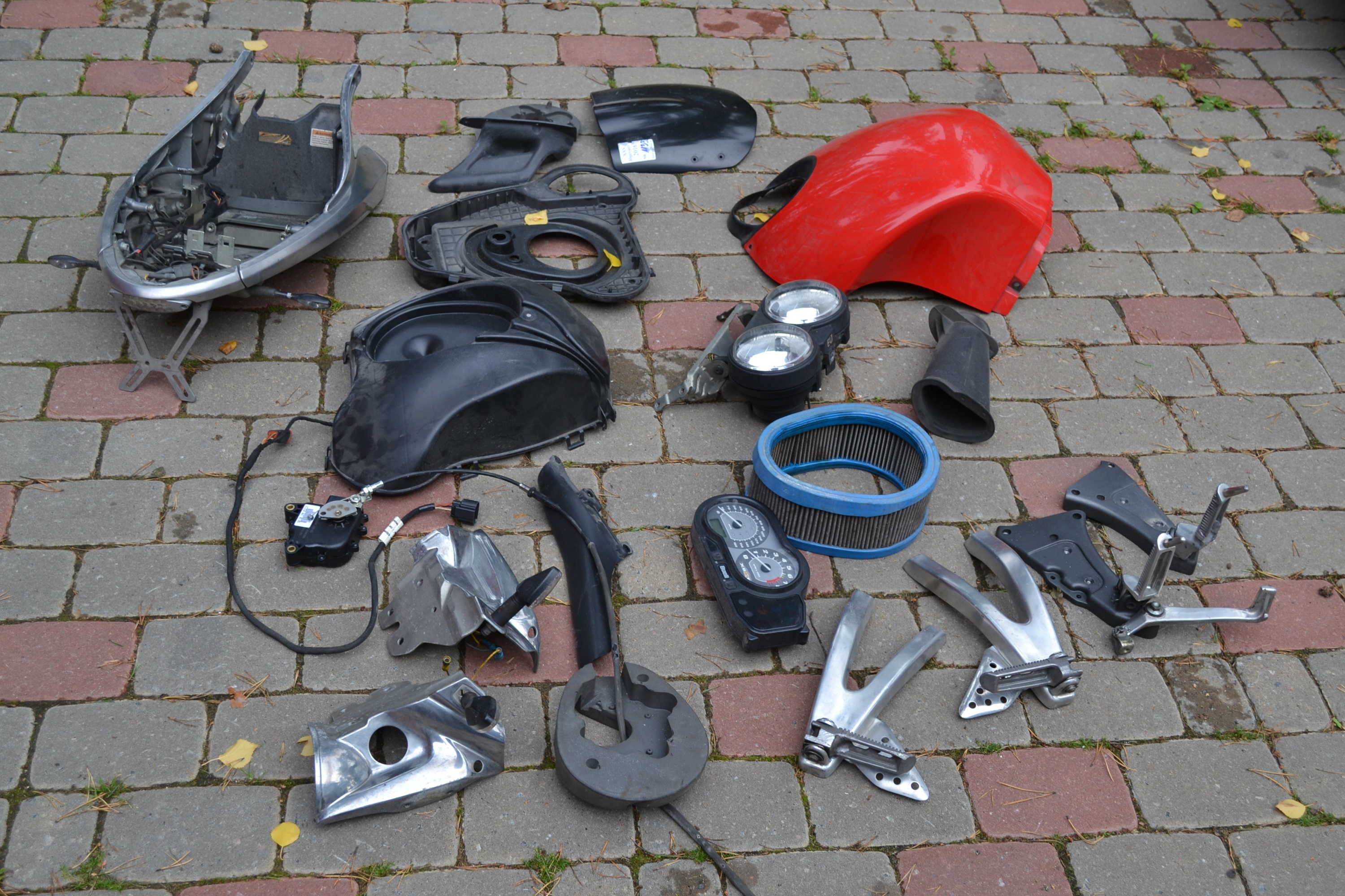

Siin on kõik mis üle jäi:

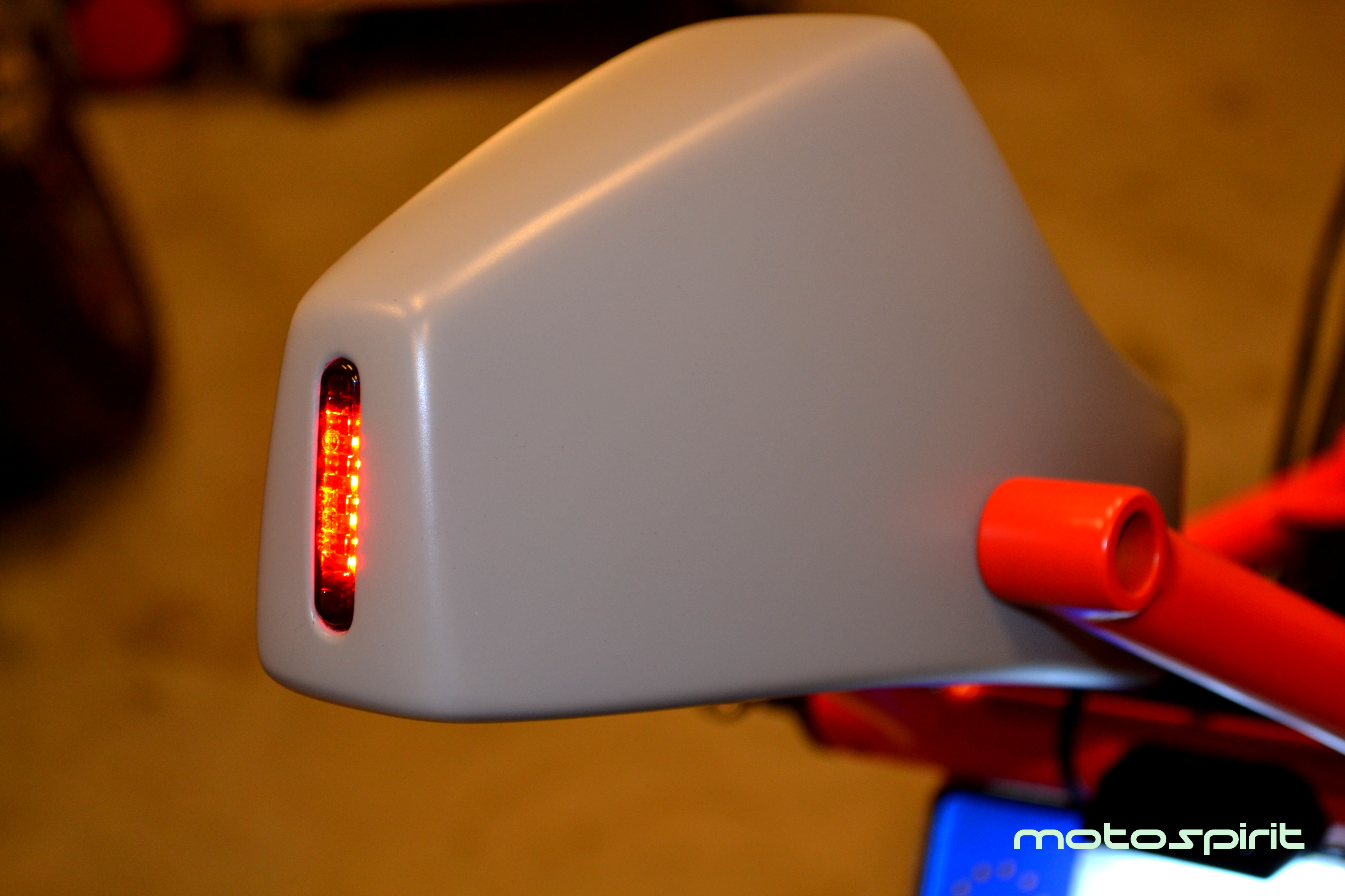

Luuptuled isetehtud kinnitustega

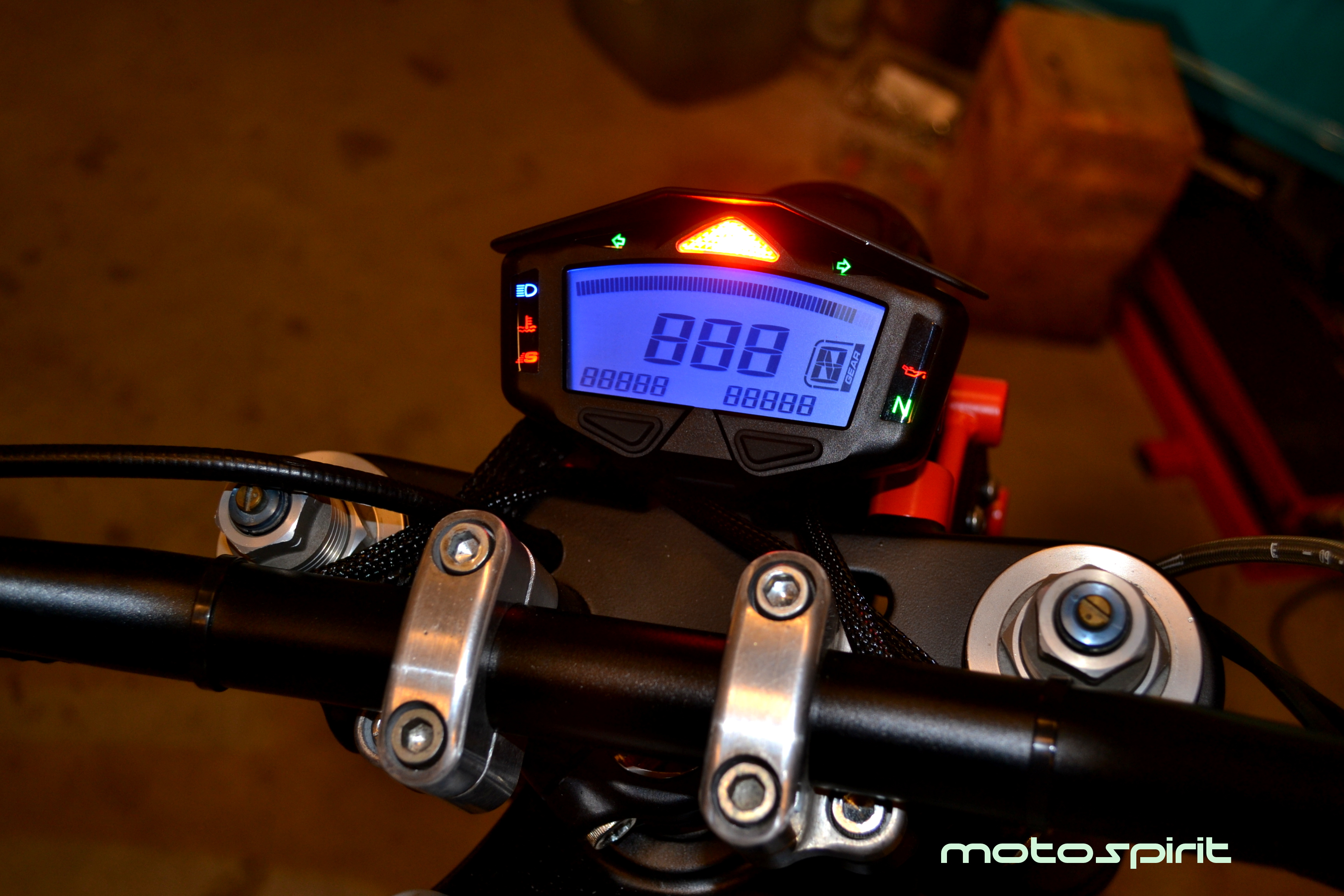

Spido näitab igasuguseid asju, tükkmaad rohkem asju peal kui originaalil.

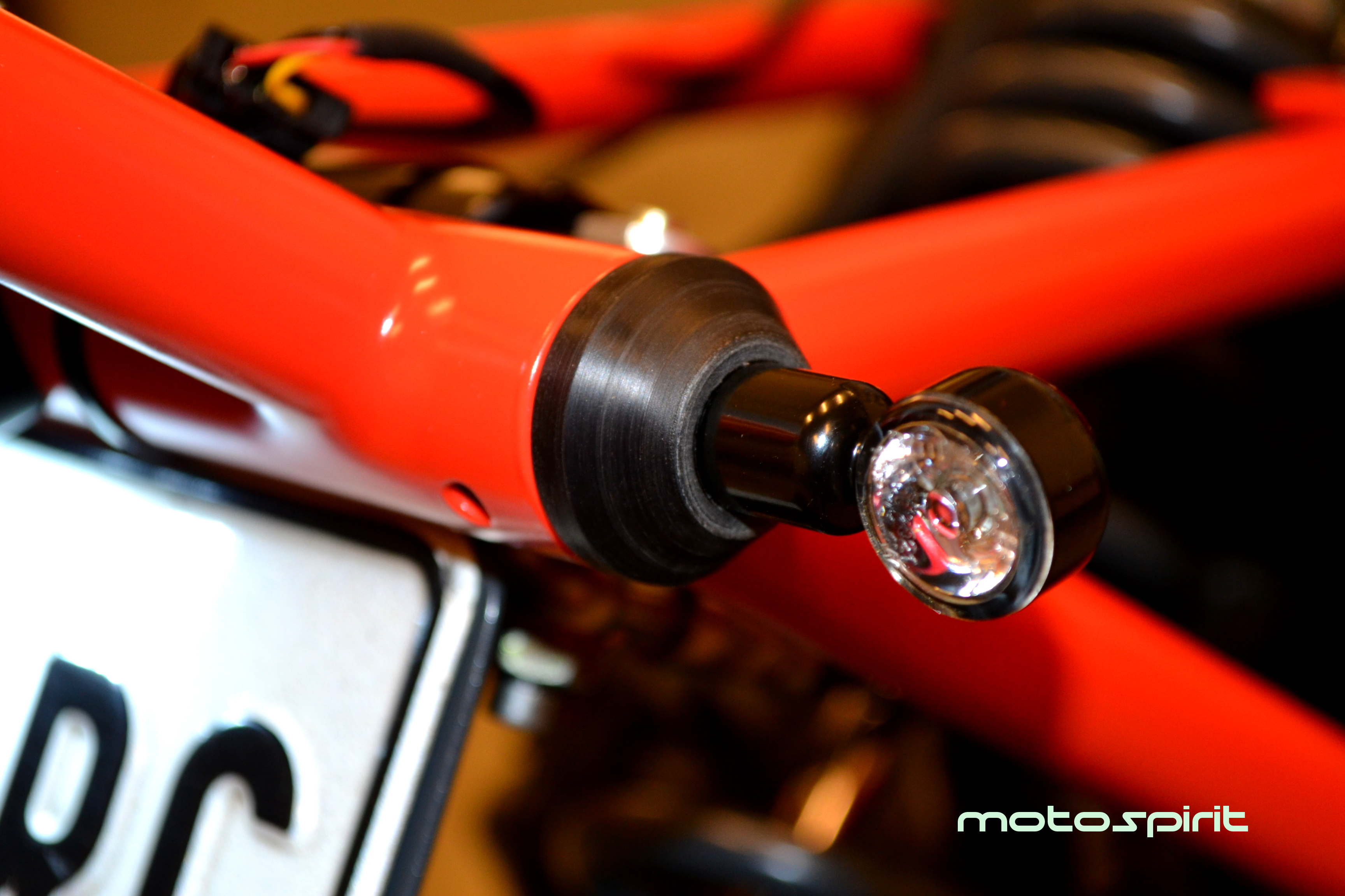

Tagumised suunakad leidsid sellise lahenduse.

Mis spidokaga tegu on kui saladus ei ole? Väga hull keberniit ära ühendada?

TarvoE kirjutas:Mis spidokaga tegu on kui saladus ei ole? Väga hull keberniit ära ühendada?
Spido on Koso DB-03R. Väheke jamamist on kütusetulukesega, ülejäänud asjad sobivad ilusti.

Aga spido näitab käiku mille alusel?

TarvoE kirjutas:Aga spido näitab käiku mille alusel?
Ja kuidas ja kas täidad istme/õhufiltri katte vaheline osa ka ära kuidagi võrega vms et õhuvool tagada? :) Jääks viisakam.
Käigu näit arvutatakse välja mootori pöörete ja kiiruse suhtega nagu ikka rataste puhul millel ei ole käikude andurit. Käigu näit õpetatakse selgeks sõidu ajal või dünostendis.

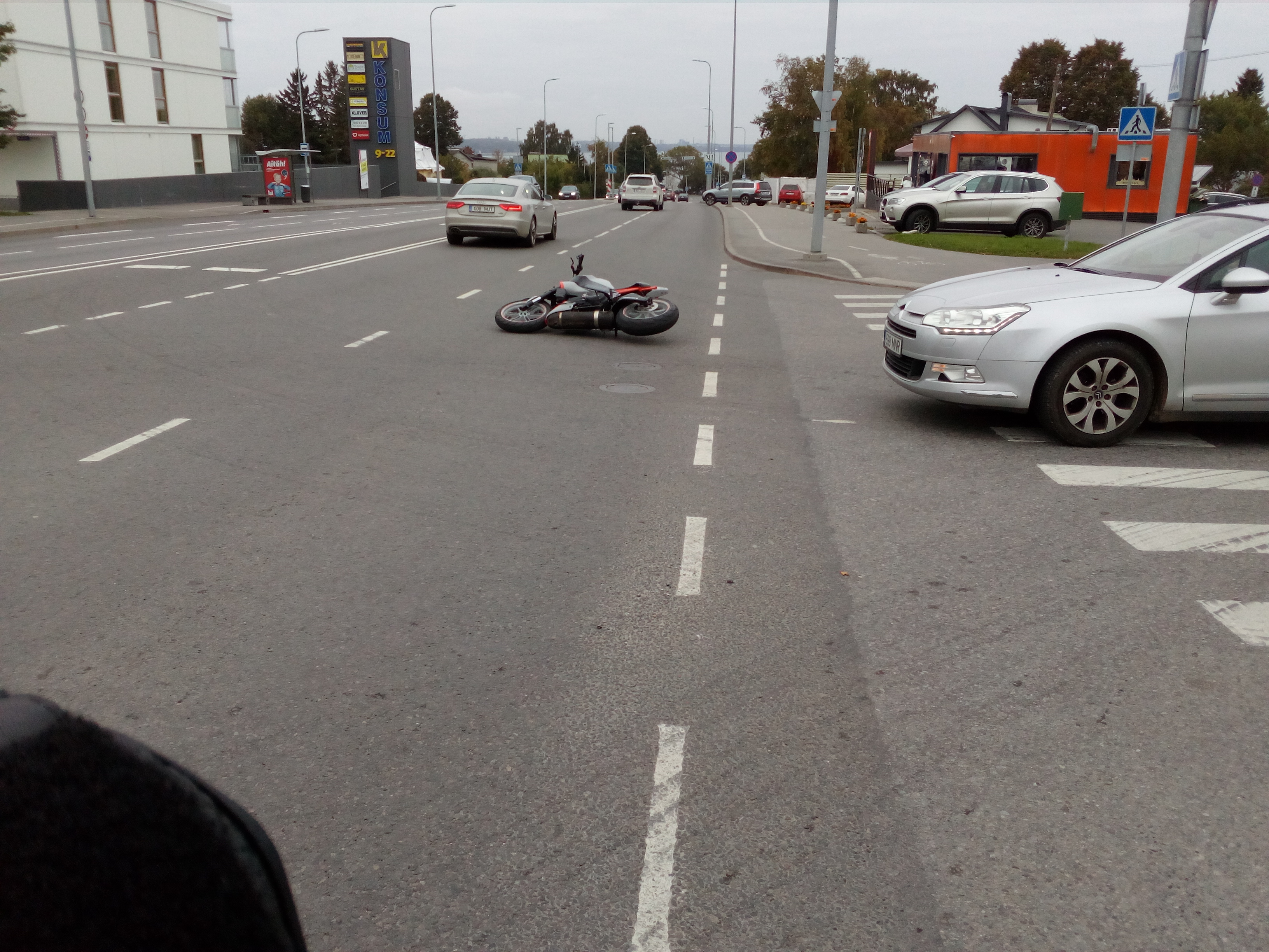

Lugemata postitus #26 Postitas red buell » 01 Okt 2017, 17:11
Paar pilti ka teistsuguses asendis rattast :ner:
kristjan128
Postitusi: 399
Liitunud: 11 Mai 2009, 21:42
Tsikkel: KAWASAKI MEAN STREAK 1500
Re: Buell XB12S Bomber, (red buell)
Lugemata postitus #27 Postitas kristjan128 » 01 Okt 2017, 17:39
Mis juhtus? Ambaalid rammisid pikali? :)
red buell
Postitusi: 130
Liitunud: 08 Apr 2005, 14:58
Tsikkel: XB12S, XS360 Cafe, K75 Cafe
Asukoht: Mähe, Pirita
Tänanud: 18 korda
Lugemata postitus #28 Postitas red buell » 01 Okt 2017, 18:01
kristjan128 kirjutas:Mis juhtus? Ambaalid rammisid pikali? :)
Sõitsin Viimsist Pirita poole ja Dodge RAM hakkas tegema vasakpööret Miiduranna poole. Alguses jäi peaaegu seisma ja äkki pühkis minema (oli gaasi ja piduri segamini ajanud), ise ma pidurdasin ja keerasin vasakule, et äkki saan tagant läbi aga panin küljega vastu tagaust. Õnneks endal midagi viga ei ole isegi võiks öelda mõnus oli vastu ust lennata. Tsiklil kah eriti viga ei ole. Peegel läks katki ja jalaraua otsast plastik kraabitid. Õnneks custom osad pihta ei saanud. Aa vend ise oli hästi normaalne, oli ise ka kunagi tsikliga avariisse sattunud.
