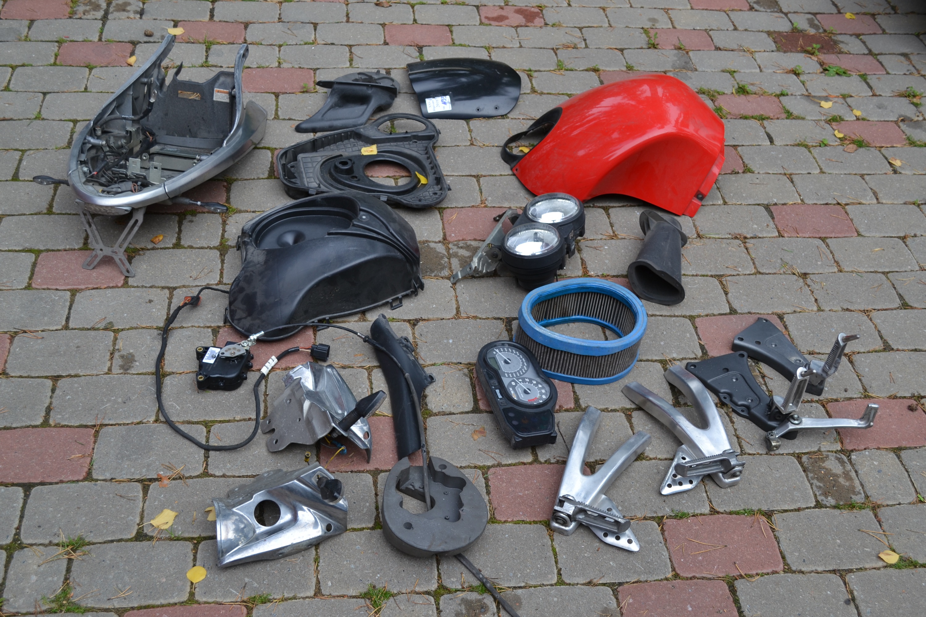

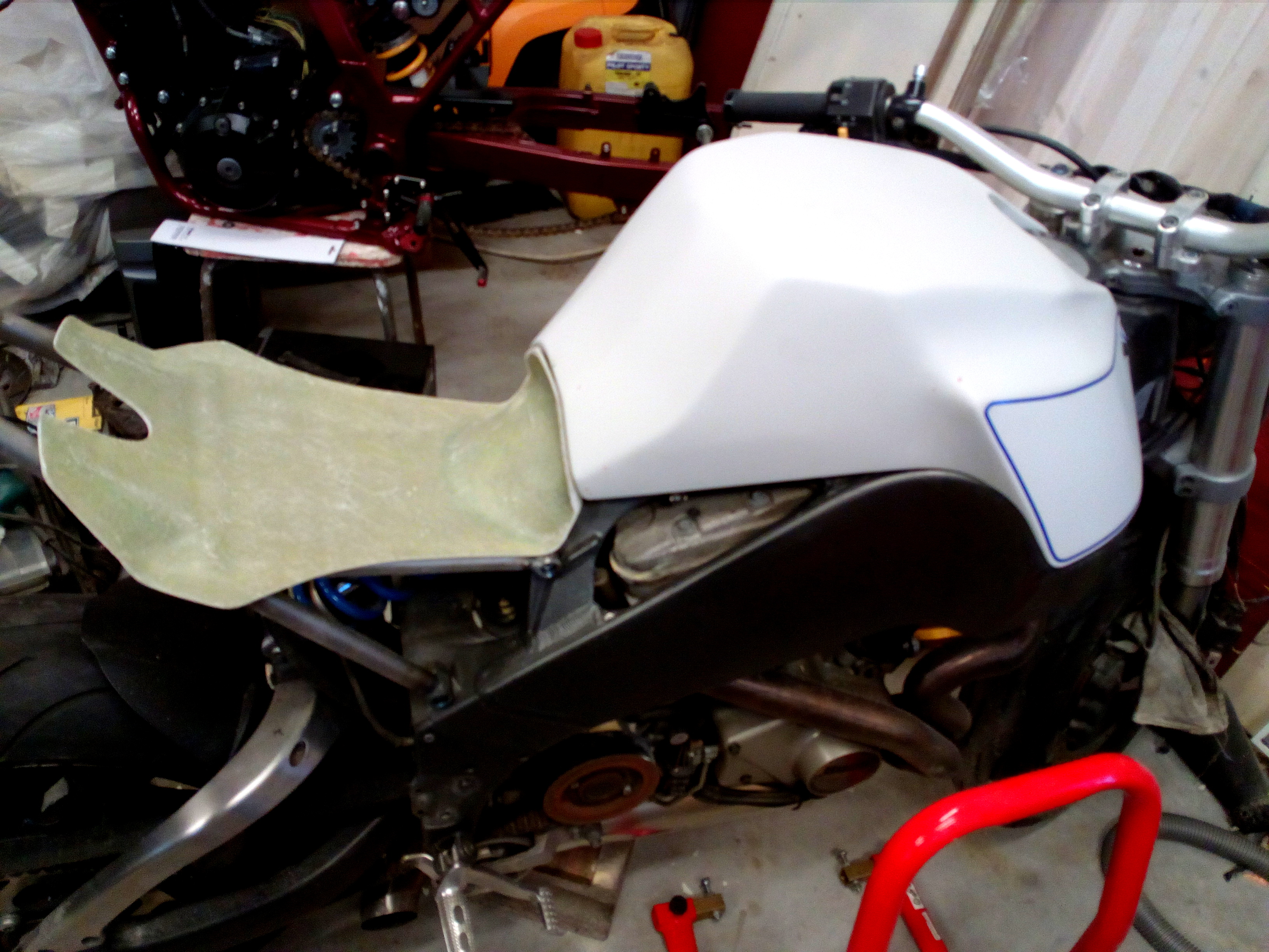

Otsustasin oma Buellist teema teha. Tegemist on 2004 aastal ilmavalgust aparaadiga mis minu kätte sattus 2006 - ndal aastal. Käisin ise Saksas toomas aga kuna tegemist on USA variandiga, siis arvele saamisega oli jamamist pool aastat.
Kõik "liigne" sai eemaldatud ja saba oluliselt kergema toruraamiga asendatud. Plaan on teha midagi militaarset madalalt lendavat :D
Siin on kõik mis üle jäi:

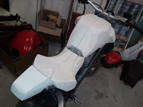

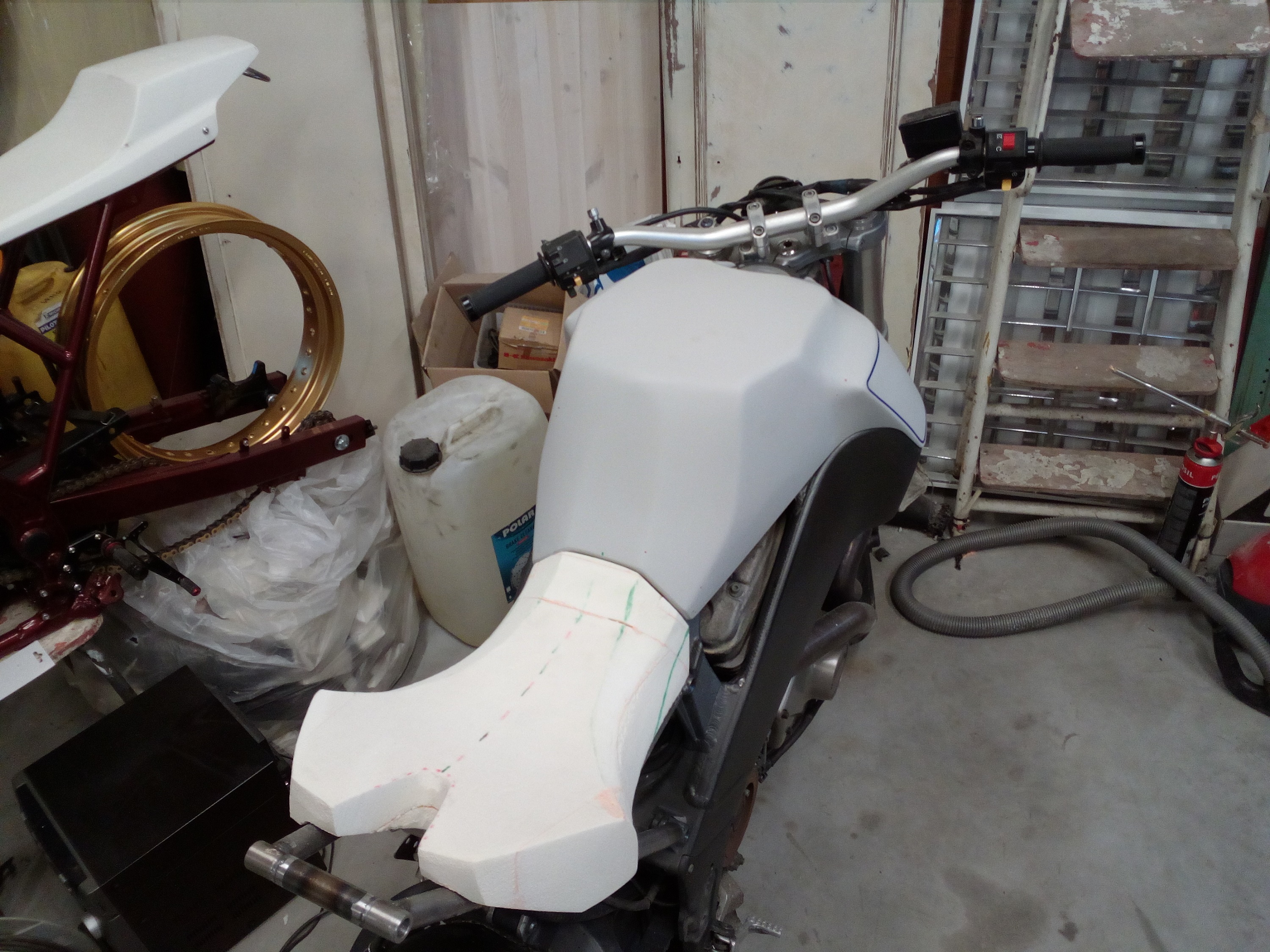

PU vahtplaadist tegin vormi milline peaks lõpuks masin välja nägema:

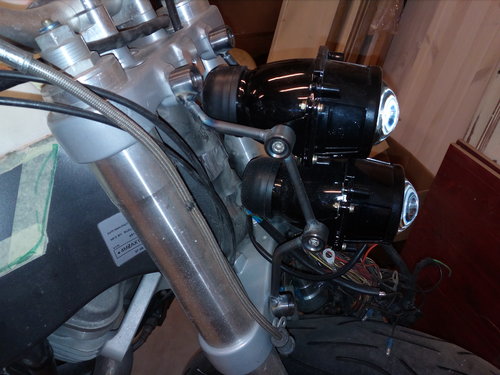

Luuptuledele tegin sellised kronsad:

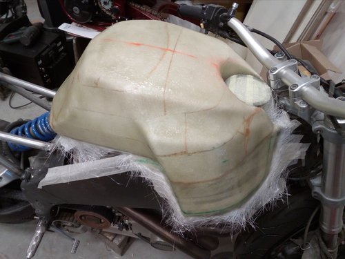

PU vahust tehtud vormi lamineerisin mati ja polüestervaiguga:
Järgmisena tulevad sadulapõhi ja saba.

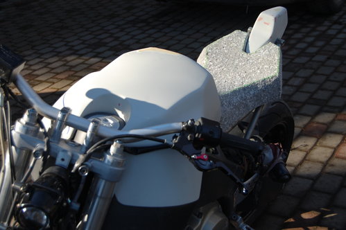

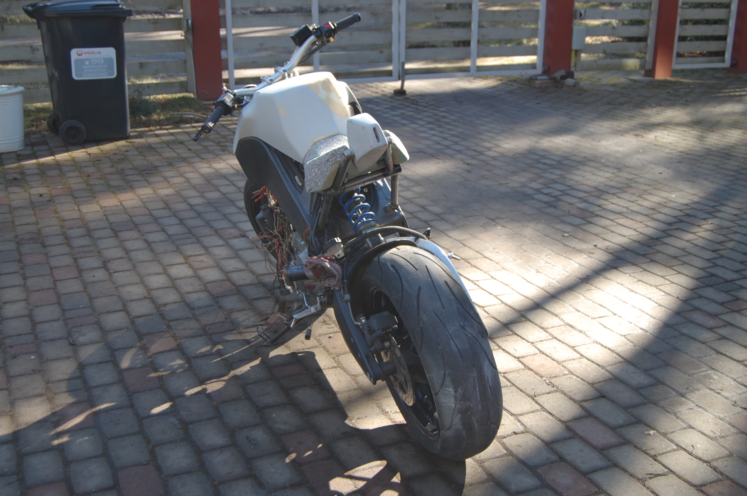

Nüüd asi nii kaugel, et asjad lähevad värvimisse ja niikaua saan elektri ümbertegemisega tegeleda. Kogu jama, mis sadula all oli tuleb õhufiltrikatte alla mahutada. Värvimisele läheb kogu tsikkel k.a. mootor.
Õhufiltrikate on nüüd viimistletud.
Sadulapõhi tuli selline.

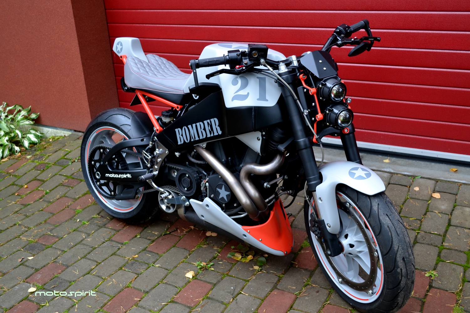

Sellise kujuga aparaat tuli.
Tagantvaade.
Tagantvaade.

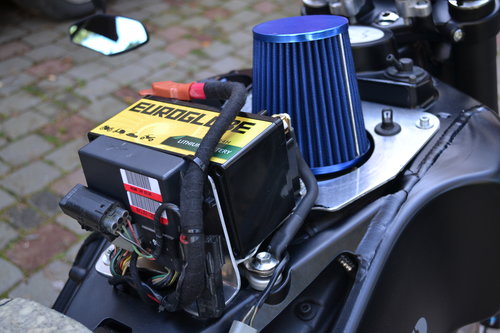

Nüüd elektriga kah ühelpool. Mässamist oli aga mahtus kõik ilusti õhufiltri katte alla. Ümber tuli tõsta mootori ECU, aku (LiFePo), kukkumisandur ja kaitsmeplokk. Sumpaklapi mootori progesin ECU-st välja, et veateadet ei jätaks. Vahepeal sai värvitud mootor ja raam.
Õhufiltri alune pärast ümberehitust.

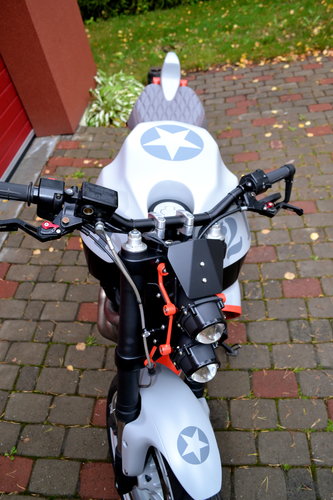

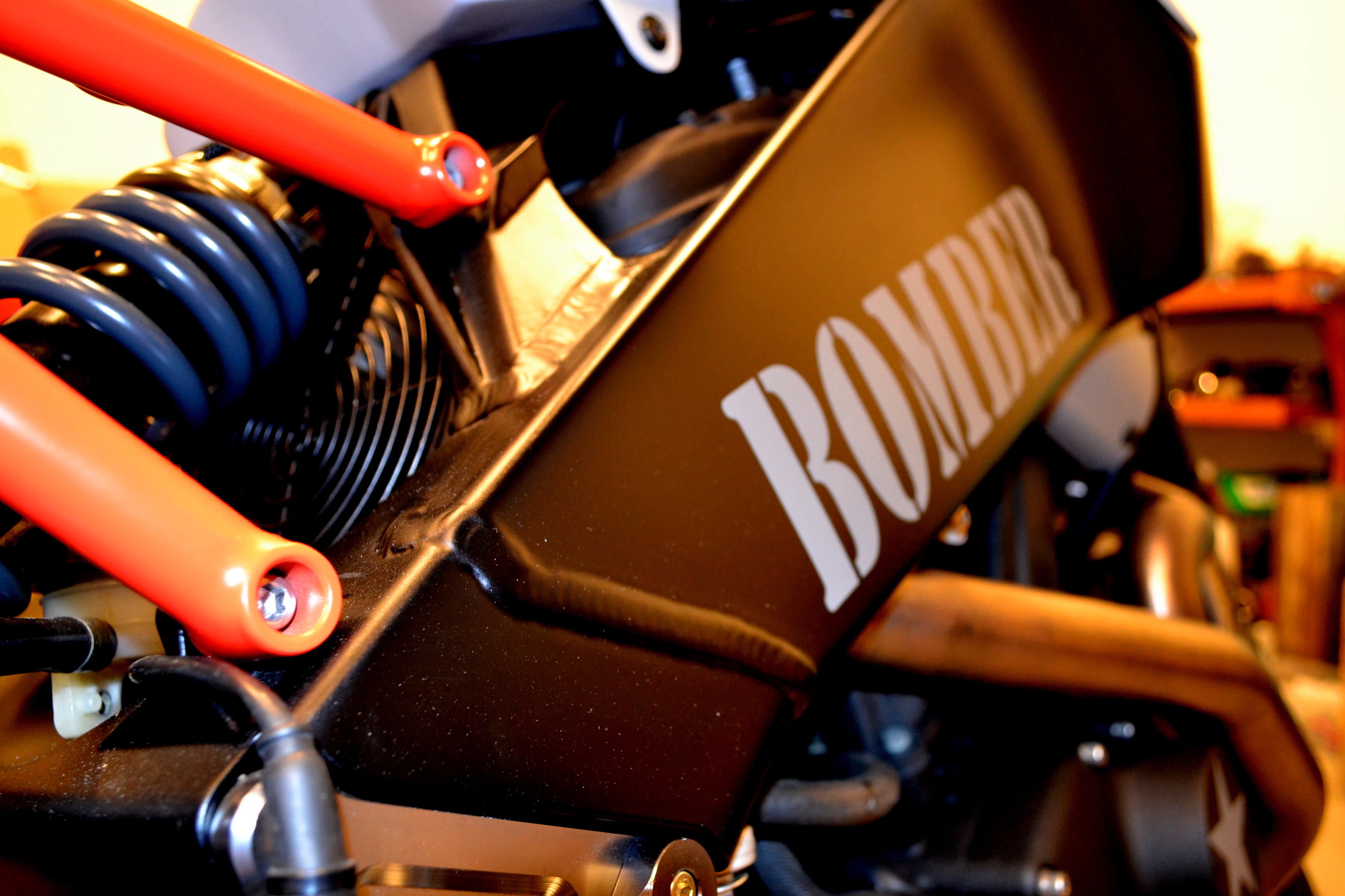

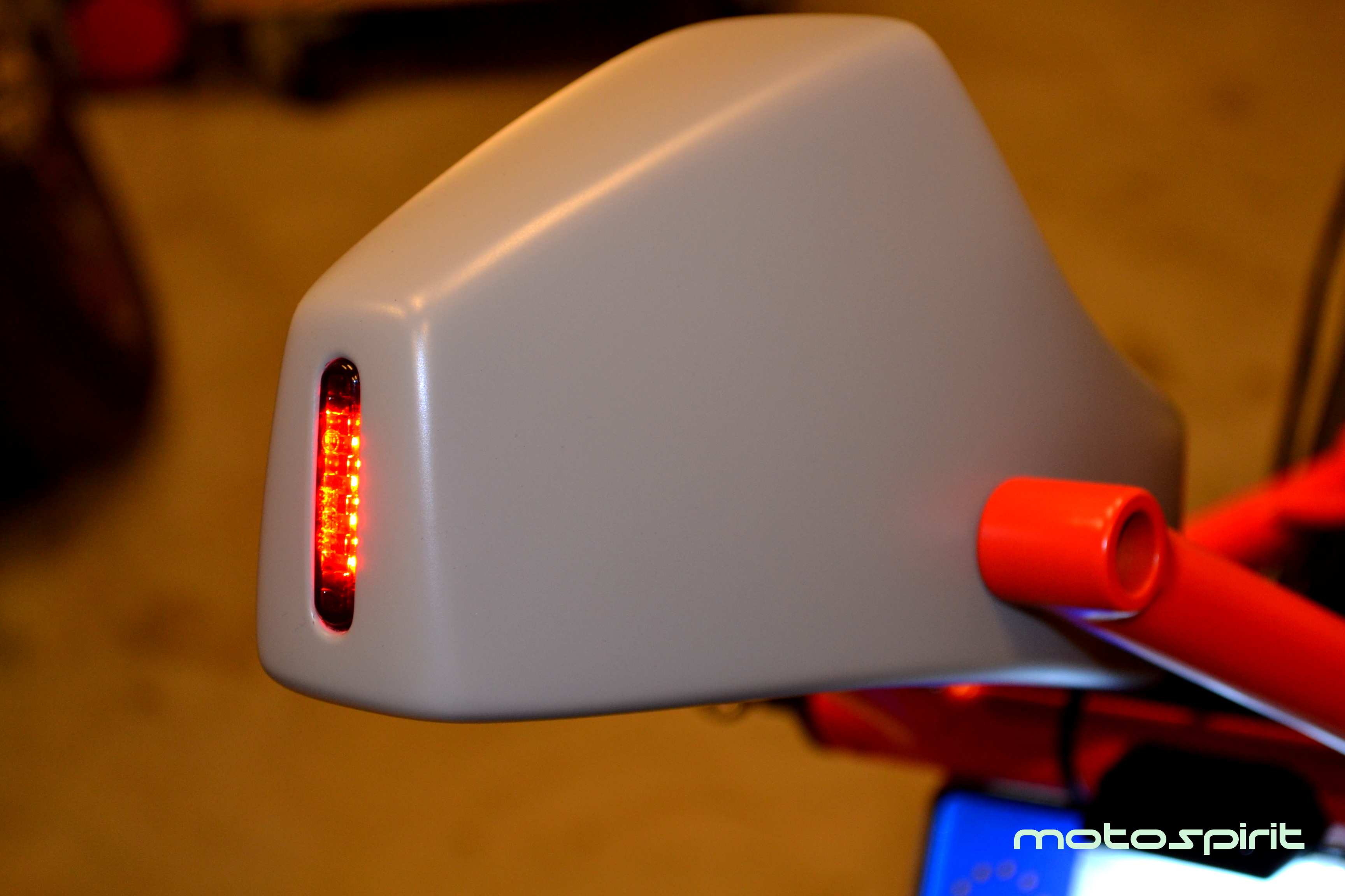

Jubinad värvimisest käes ja algab kõige lõbusam osa e.kokkuladumine. Sadul on veel tegemisel ja loodan kolmapäeval kätte saada. Praegu panin alla originaalsummuti,
mõttetu häälega raske junn. Aga mõned pildid detailidest.
Luuptuled isetehtud kinnitustega

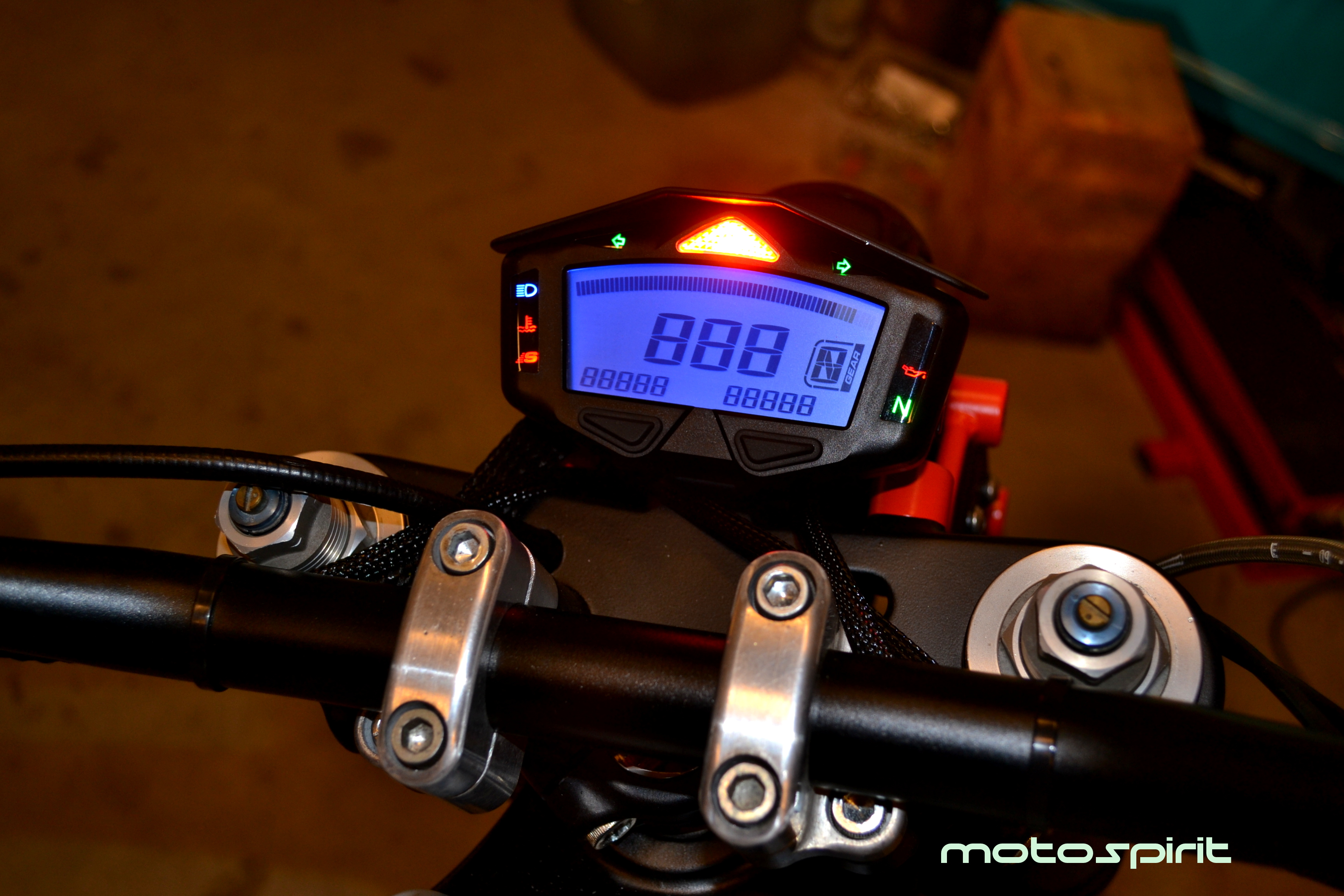

Spido näitab igasuguseid asju, tükkmaad rohkem asju peal kui originaalil.
Saba koos täiesti legaalse tagatulega.

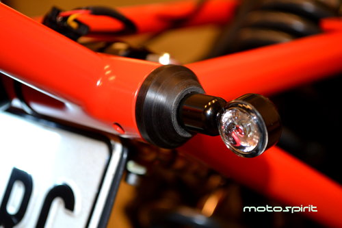

Tagumised suunakad leidsid sellise lahenduse.
Kui ratas lõplikult koos saab tervest rattast pilte.

Mis spidokaga tegu on kui saladus ei ole? Väga hull keberniit ära ühendada?

Spido on Koso DB-03R. Väheke jamamist on kütusetulukesega, ülejäänud asjad sobivad ilusti.

Aga spido näitab käiku mille alusel?
Ja kuidas ja kas täidad istme/õhufiltri katte vaheline osa ka ära kuidagi võrega vms et õhuvool tagada? :) Jääks viisakam.
Käigu näit arvutatakse välja mootori pöörete ja kiiruse suhtega nagu ikka rataste puhul millel ei ole käikude andurit. Käigu näit õpetatakse selgeks sõidu ajal või dünostendis.
Teisest küsimusest ei saanud aru. Kas mõtlesid õhuvoolu tagamist siis kui ventikas tööle hakkab või sõidu ajal.

Mõtlesin seda auku mis tekib hetkeseisuga: https://www.upload.ee/image/7476558/Red_buell.jpg et kas selle täidada ära kuidagi mingi võre või asjaga?

Ei, seda osa ma kinni ei kata, sadulaalust osa kohe kindlasti mitte. Õhufiltrikatte ja raamivahelist osa kaalusin alguses aga pigem ei tee sinna ka midagi sest keeruline on kinnitusi teha, et normaalne välja näeks.
Praegu näeb see koht välja selline
Ja sadula all pole peale amordiballooni ja paari juhtme mitte midagi.

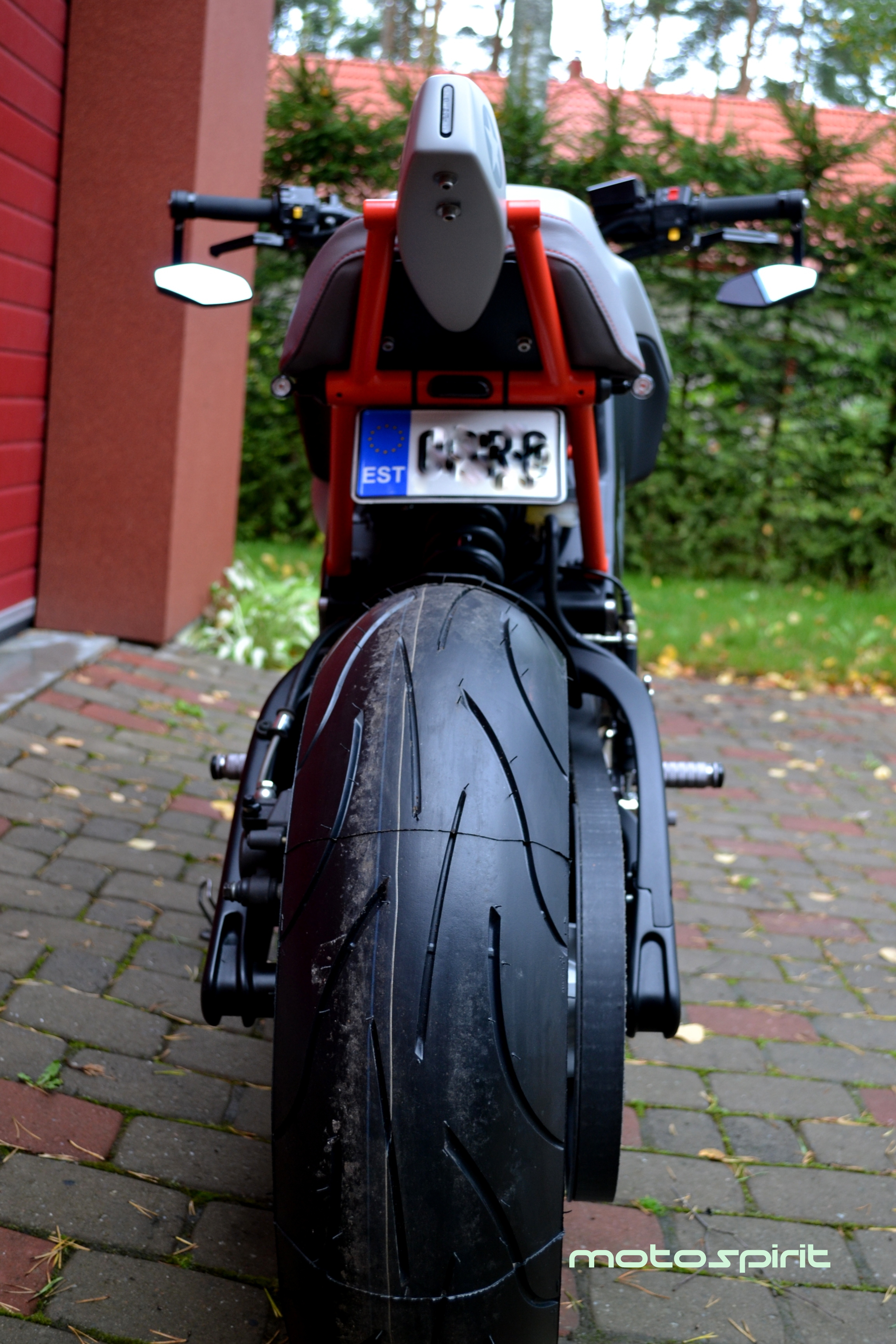

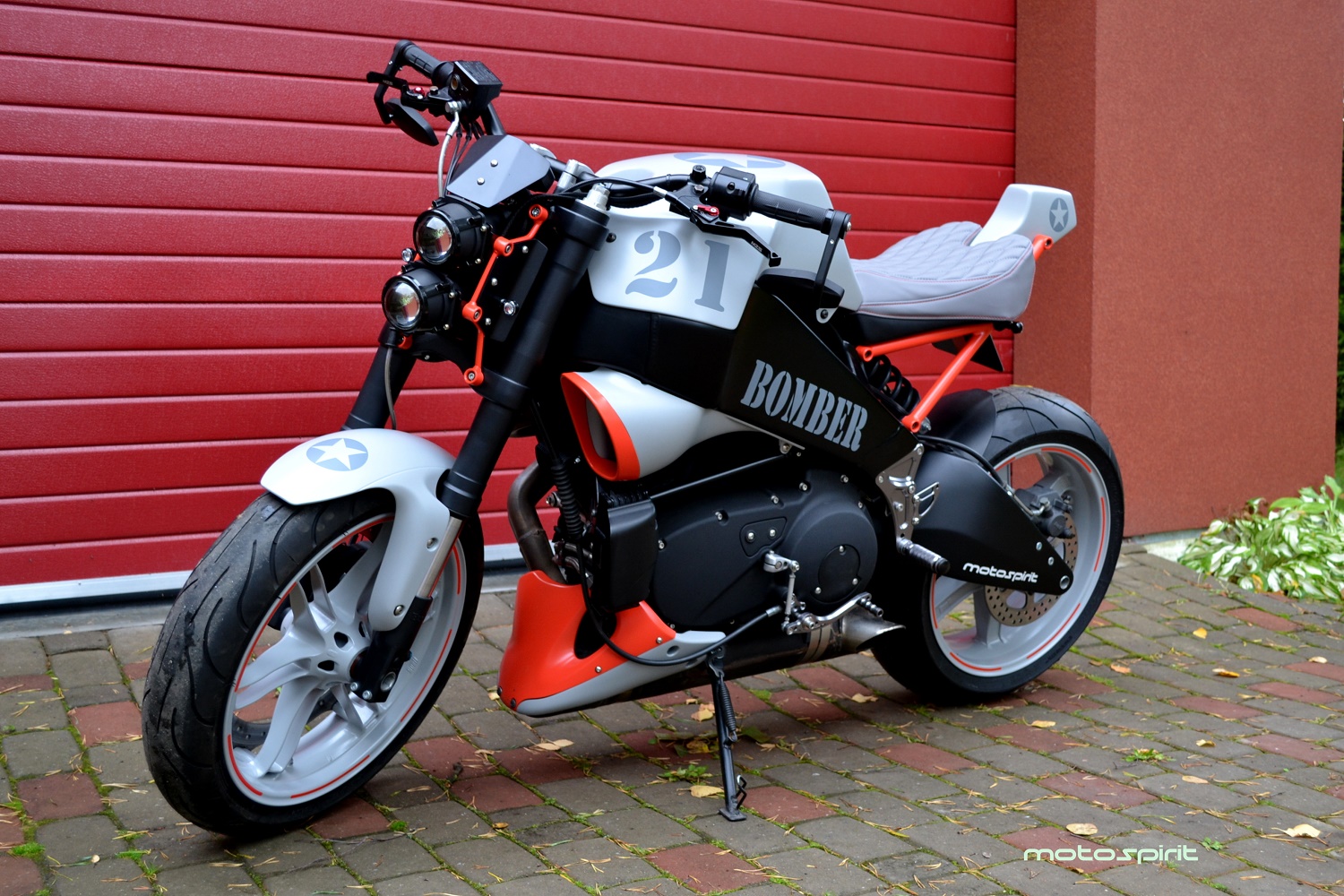

Tegin rattaga esimese proovisõidu kohe otse Pärnusse. Hommikul sai ülevaatus läbitud edukalt aga väikese irina saatel. Nimelt ei meeldinud härrale pisikesed LED suunatuled. Kui tuled põlema panin, oli jutt kohe teine, oi küll tehnika ikka areneb.
Katsesõidul ilmnes üks jama, järskudes kurvides suri tsikkel lihtsalt välja ja stardinupust enam ei käivitunud. Kui killswitcist korraks välja lülitada käivitus uuesti.
Kodus uurides jõudsin järeldusele, et jama korraldab kukkumisandur millele ei meeldi tema uus asukoht kuigi asend on õige. Kirjutasin selle anduri ECU-st välja ja enam ta seda lollust ei tee. Kui leian parema koha aktiveerin uuesti.
Siin näide Argo näputööst.
Pilk saba alla.
Pilk saba alla.
Veel on teha sumpa ja mõned nipet-näpet asjad.

red buell
Postitusi: 195
Liitunud: 08 Apr 2005, 14:58
Asukoht: Mähe, Pirita
Tänatud: 106 korda
Re: Buell XB12S Bomber, (red buell)
Paar pilti ka teistsuguses asendis rattast :ner:

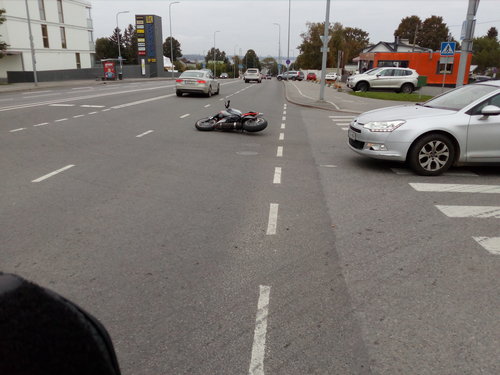

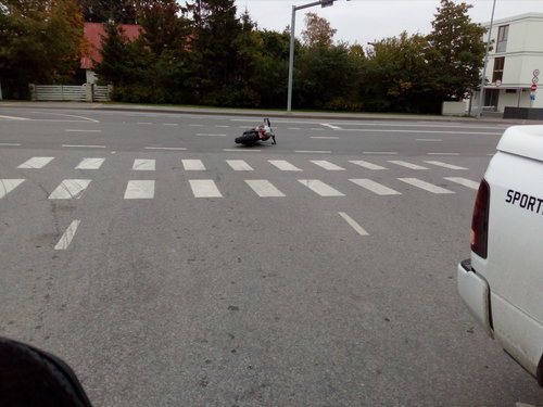

Mis juhtus? Ambaalid rammisid pikali? :)
red buell
Postitusi: 195
Tänatud: 106 korda
kristjan128 kirjutas:
Sõitsin Viimsist Pirita poole ja Dodge RAM hakkas tegema vasakpööret Miiduranna poole. Alguses jäi peaaegu seisma ja äkki pühkis minema (oli gaasi ja piduri segamini ajanud), ise ma pidurdasin ja keerasin vasakule, et äkki saan tagant läbi aga panin küljega vastu tagaust. Õnneks endal midagi viga ei ole isegi võiks öelda mõnus oli vastu ust lennata. Tsiklil kah eriti viga ei ole. Peegel läks katki ja jalaraua otsast plastik kraabitid. Õnneks custom osad pihta ei saanud. Aa vend ise oli hästi normaalne, oli ise ka kunagi tsikliga avariisse sattunud.

Hehh
Nojah, siis on tsiklil vähemalt ristsed nö tehtud ja edasi peaks palju häid kilomeetreid saama :mrgreen:
