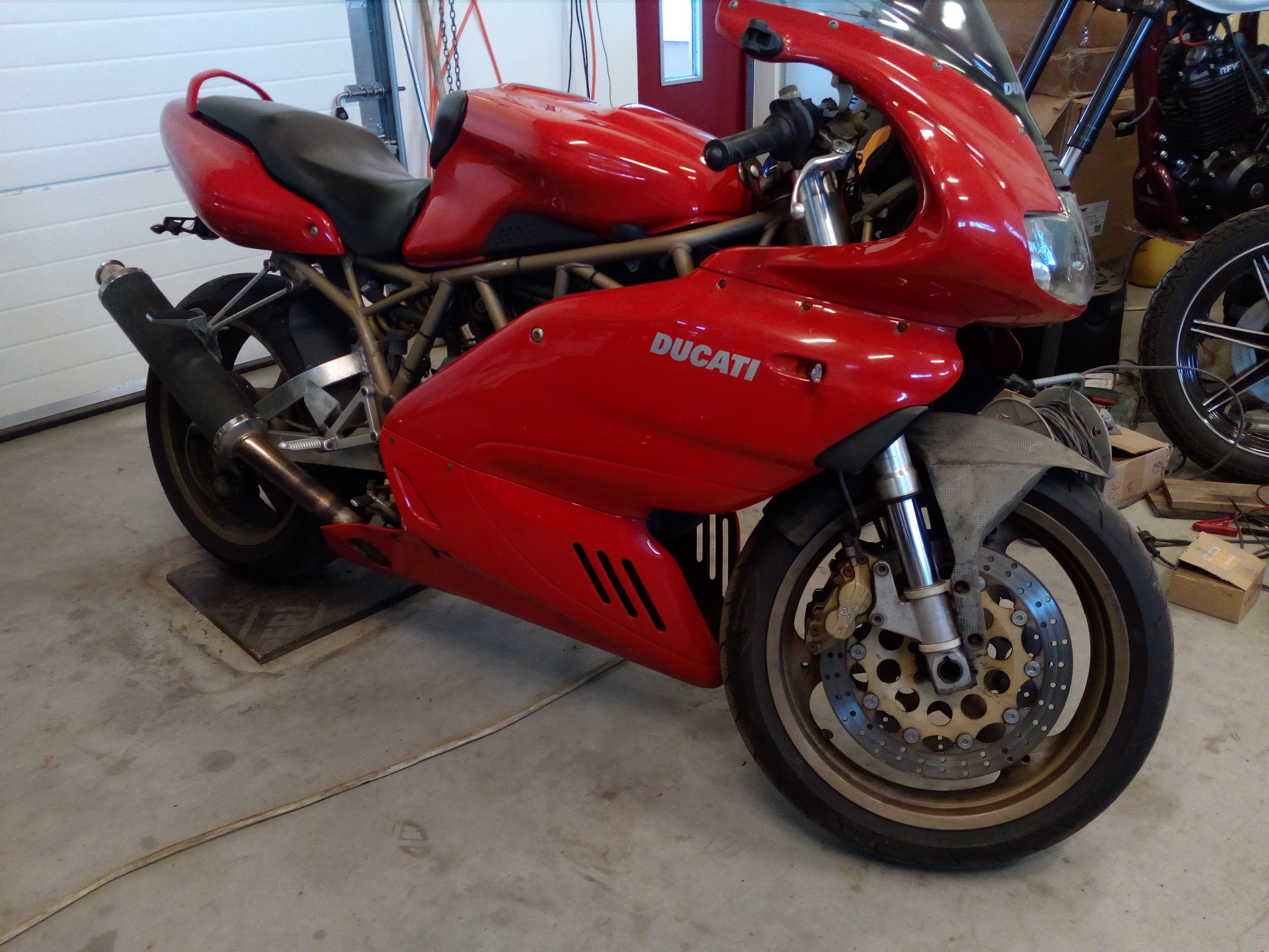

Niisiis uus projekt käsil. Doonoriks on Ducati 900 SS 2000 aasta mudel. Plaan teha sellest midagi Ducati TT F1 sarnast ratast. Päris koopiat teha ei taha, sest neid on maalilmas küll tehtud. Mõttes on teha oma tõlgendus sellest kuulsast rattast ja nakedina, et mootor välja paistaks. Kuna selle raami jaoks valmis paaki ei ole, siis tuleb see nullist ise teha.
Eks ole näha, mis välja tuleb.
Doonor Ducati 900 Super Sport

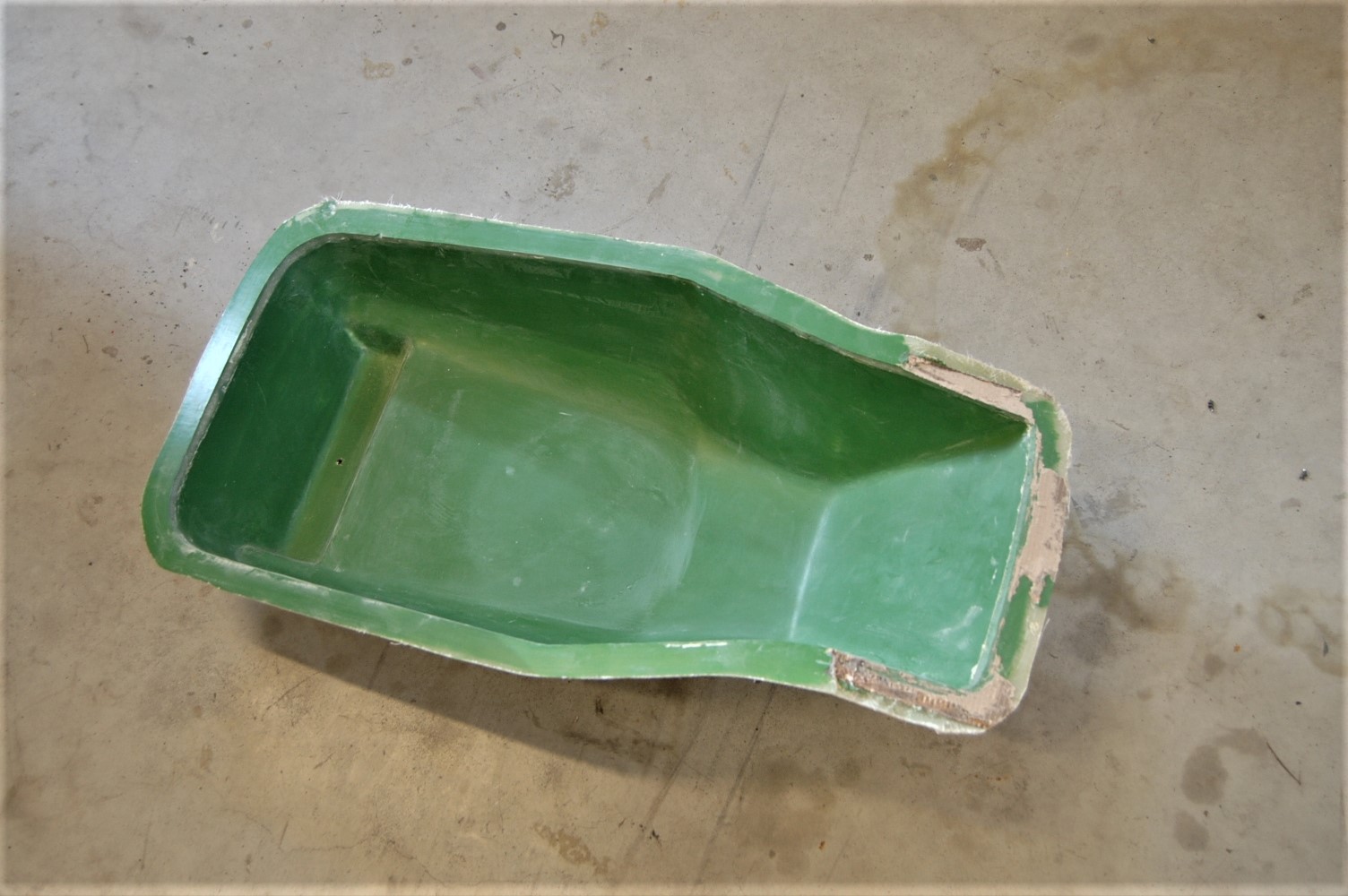

Tükk aega mööda läinud ja vahepeal kliendi rattaid tehtud ning kütusekindlat vaiku otsitud. Vaigu sain lõpuks kätte ja ka esimene paak lamineeritud. Paagi vormi tegin juba mõni aeg tagasi valmis.
Paagi pealmise osa vorm.
Siin saba ja värskelt vormist tulnud paak.

Põnev töö, paar asja hakkas paagi juures huvitama:
  • millist vaiku täpsemalt kasutasid?
  • mullide väljaajamine toimus vaakumkotis või piisas rullimisest?
  • paak on kahest poolest ja need liimid mati ja vaiguga omavahel kokku?
    Kunagi nägin ühes osas tehtud paaki, mati esimene kiht oli pandud otse penoplastist mudeli peale. Pärast kuivamist sulatati peno atsetooniga seest välja.
Edu, L
red buell
Postitusi: 195
Liitunud: 08 Apr 2005, 14:58
Asukoht: Mähe, Pirita
Tänatud: 106 korda
Re: DUCATI TT Naked (Red Buell)
Vaik on DION nimeline pidi kõrgematele temperatuuridele vastu pidama. Mullid sai välja rullitud kuna vormi kuju on lihtne ja infusiooniseadet pole mul nagunii. Paak koosneb tõesti kahest poolest sest põhja külge tuleb kinnitada stutsid ja bensiinipumba hoidik. Olen ka kunagi peno atsetooniga välja sulatanud ja täitsa toimib. Praegu kasutan poluuretaani ja seda atsetoon ei lahusta aga seeeest on ta ka poluestervaigu kindel.

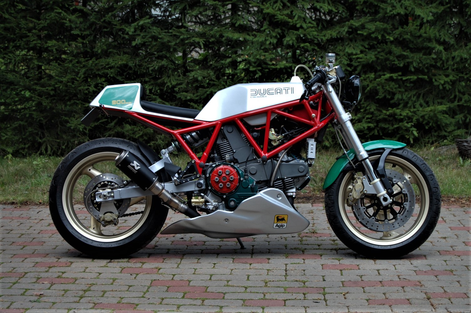

Üle hulga aja panen mõned pildid Ducati arengust. Enam-vähem kõik jubinad on olemas ja hunnik uusi juppe kah internetiavarustest tellitud ja kätte saadud. Põhiliselt on vaja veel plastik detailid värvida, uus elekter teha ja õhufiltri üleminekud teha, oiginaalkorpust enam külge ei tule.

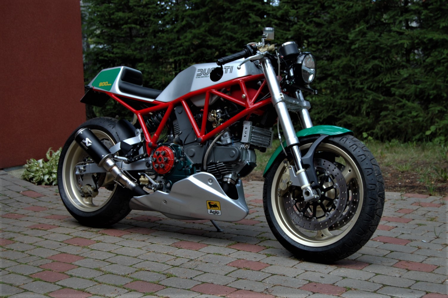

Sai võetud poolteist kuud puhkust klientide ratastest, et oma rattad lõpuni teha. Käidud sai ka Valge Daami Moto Show´l ja caferacerite klassis 1. koht koju viidud.
