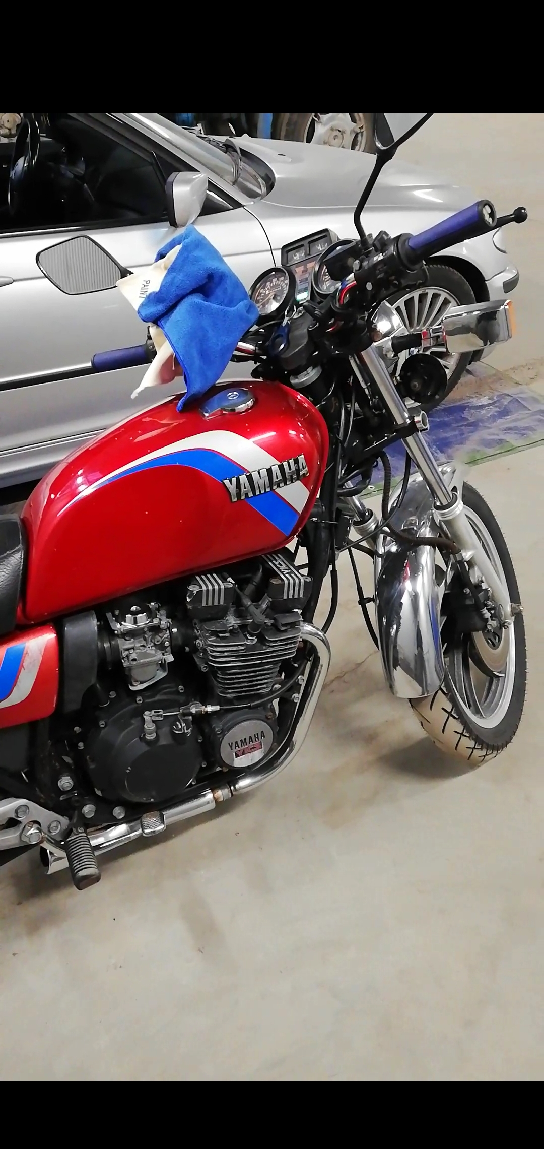

Tervist!
Alustaks sellega, et on sellel alal võhik kuid hakkamist jagub piisavalt. Ootan teie poolt nii hüva nõu kui ka varuosi, et ehitada võimalikult hea ratas.
Huvi tunnen põhimõtteliselt kõige vastu mis on seotud cafe raceriga. Kindlasti sooviks ette uusi pidureid kuid ei tea mille omad sellele rattale veel istuvad :roll:

ma alustaks kodarveljest, aga ilmselt on see võimalik ka viimaseks asjaks jätta :)

Ilus ratas, endale sõitmiseks tehes tuleb alustada tehnikast:
mootori ülemine ots lahti, kolvi-vända lõtkud ja klapid kontrollida/remontida. Klapisääre tihendid ja nuka kett vahetada. Tõenäoliselt on väsinud ka klapi ja siduri vedrud. Karpade ja pidurite remontkomplektid, esihargi simmerid. Lahti võtta, pesta ja vajadusel vahetada tagavedrustuse puksid/laagrid. Elektripistikud ja juhtmestik kontrollida.
Alles seejärel kodarveljed, värvimine ja muu kosmeetika.

Oma xj550 kogemusest mäletan, et (esi)pidurid on küll viimane asi, mis sel rattal parandamist vajavad.
Samas xj900-le läksid R6 supportid bolt-on alla.
Spoke wheel conversioni kohta - üldiselt on mõistlikum osta juba kodaratega ratas.

Krt, see näeb nii pärl välja, et võibolla kaaluda hoopis klassikuks jätmist? Cafekate mood läheb mingi aeg üle, viisaka klassiku hind aga ainult tõuseb.

Irual kirjutas: 22 Nov 2018, 16:31
Edu, L
Tänud!
Olen sinuga nõus ja mootori võtan lahti kindlasti! Mootoris on mingi väike klõbin millest on tarvis lahti saada. Pidurid soovin välja vahetada kuna esimesed supordid kolisevad kuid töötavad ideaalselt. Oskad soovitada kust tellida/osta sellele mootorile vaja minevaid varuosasid?

Kui keegi teab mis kuumakindel asi see ümber leegitorude keritakse ja kust seda saab?
rocker
Postitusi: 39
Liitunud: 20 Apr 2014, 21:57
Re: Yamaha xj550 --> cafe racer
Lugemata postitus Postitas rocker »
See kuumakindel "asi" on kollektori teip ja saab näiteks:
http://www.db-hp.ee/web/pood/83/1/kolle ... solatsioon

VKM-ist peaks ka letist saama. Hiinast tellida ei soovita,(kuigi odavam) muutuvad rabedaks ja koledaks maru kiiresti. Teipe saad erinevat värvi ja neid kannatab ka värvida.

Huvitav, et mootor külmana ja madalal pöördel teeb mingit laginat aga kui juba minut käinud siis hakkab ilusti ühtlaselt käima ning kolin/lagin jääb ka tunduvalt väiksemaks. :?
Kui mootorit lahti hakkan kiskuma siis millega oleks kõige mõistlikum pesta või siis hoopis leotada?

Soojenedes asjad paisuvad ja pilud vähenevad.
