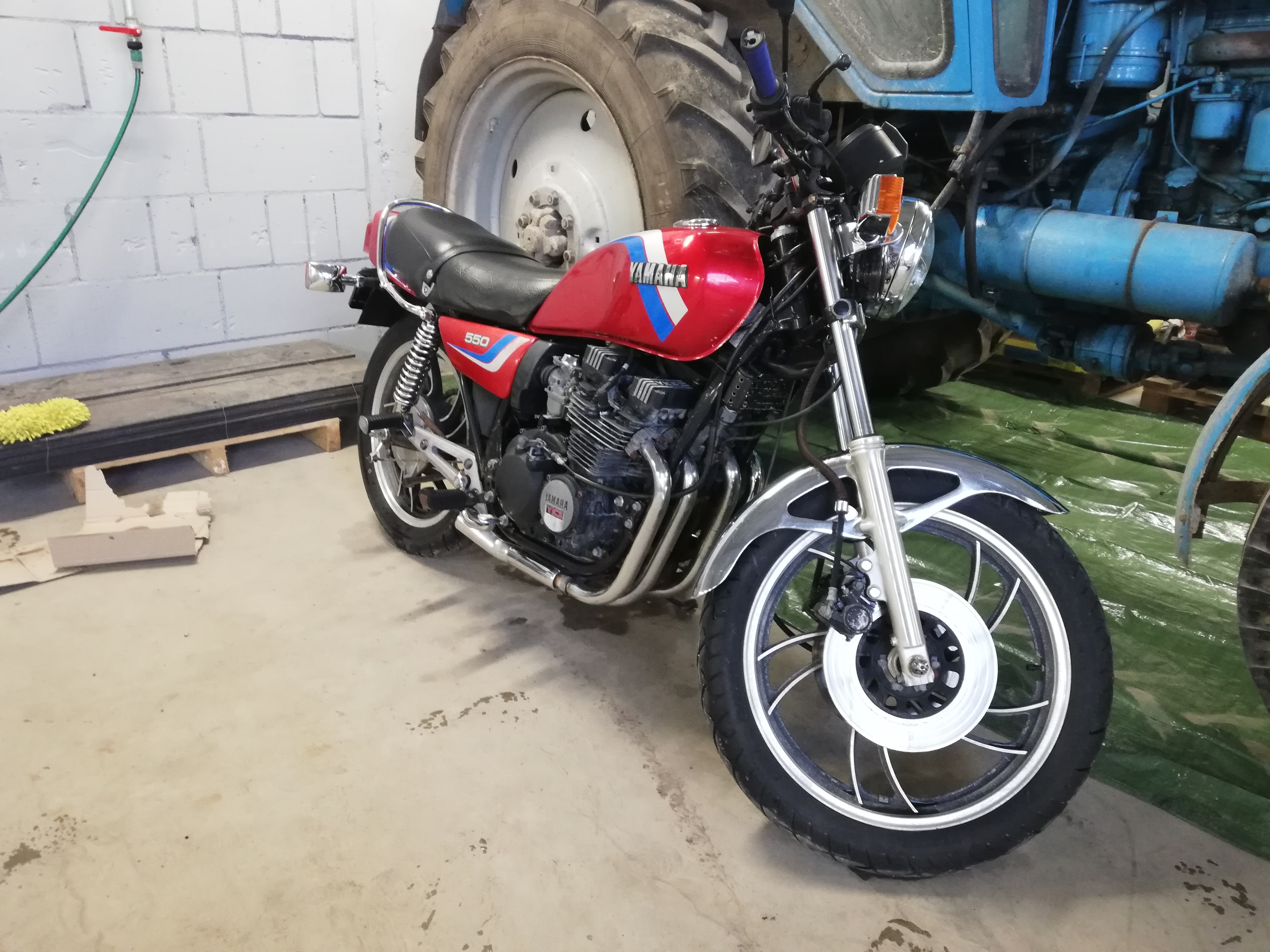

Tervist!
Alustaks sellega, et on sellel alal võhik kuid hakkamist jagub piisavalt. Ootan teie poolt nii hüva nõu kui ka varuosi, et ehitada võimalikult hea ratas.
Huvi tunnen põhimõtteliselt kõige vastu mis on seotud cafe raceriga. Kindlasti sooviks ette uusi pidureid kuid ei tea mille omad sellele rattale veel istuvad :roll:

Krt, see näeb nii pärl välja, et võibolla kaaluda hoopis klassikuks jätmist? Cafekate mood läheb mingi aeg üle, viisaka klassiku hind aga ainult tõuseb.

Päriselt näeb isegi natukene parem välja kui pildil 8)
Nüüdseks olen müügi mõtted maha matnud ja ehitustöödega alustatud (w)

Tere.
Kui see tsikkel tõesti päriselt parem välja näeb kui pildil siis ehk kaalud veel taastamist ilma lõikumata!? tulemus "ehedam" ja kindlasti ka palju odavam. esimene läheb pea alati koolirahaks. kuna sa algaja siis tee väga kindlasti endale selgeks kas see pilt mida vaimusilmas näed ka päriselt sulle teostatav on. vastasel juhul on tulemuseks tavapärane käkk milline mitmel külapoisil kuuri all mitte kedagi ei huvita. ilusat cafet on keeruline teha ka kogenud tsikliehitajal. Vanasõna "esimene vasikas läheb ikka aia taha" ei ole paljast kiusust. taasta tsikkel originaaliks, saad teada palju selline töö maksma läheb ja tsikliehitusest aimu.
muidugi kui sa igakülgselt kuldsete kätega ja tead, et suudat kõik välja voolida mida ette kujutada oskad ja töökoda piiramatute võimalustega olemas + suured taskud siis muidugi, lase käia.

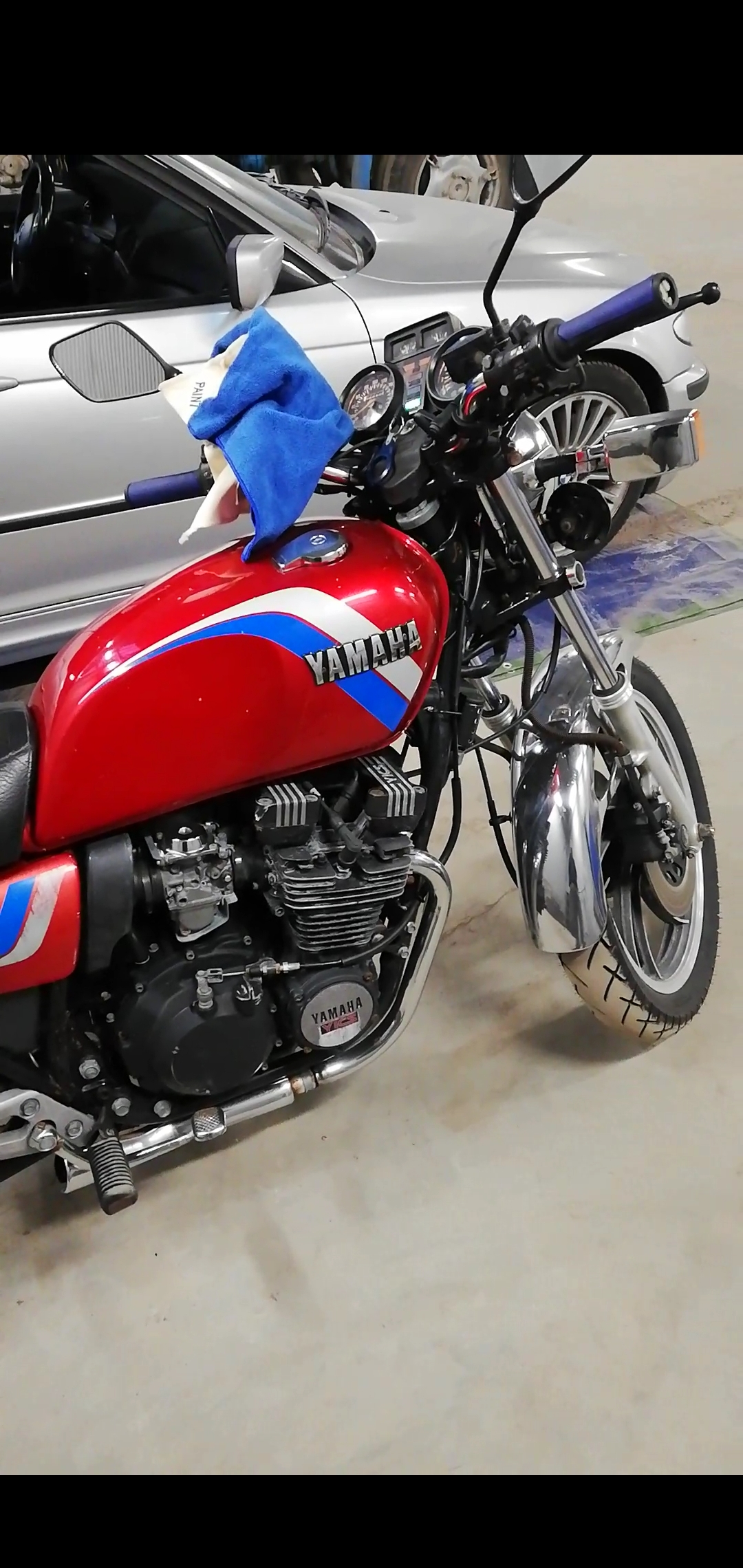

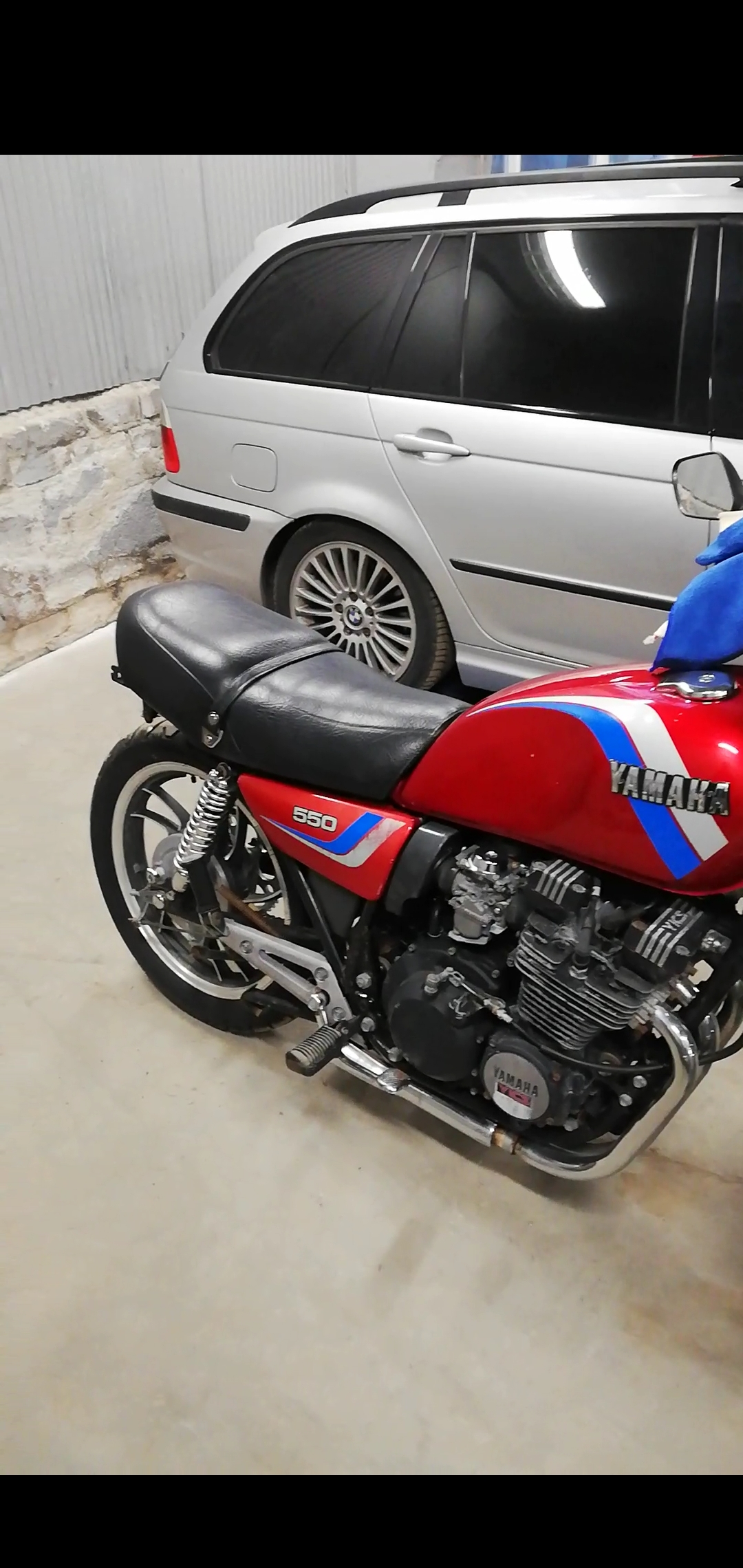

Huvitav, et mootor külmana ja madalal pöördel teeb mingit laginat aga kui juba minut käinud siis hakkab ilusti ühtlaselt käima ning kolin/lagin jääb ka tunduvalt väiksemaks. :?
Kui mootorit lahti hakkan kiskuma siis millega oleks kõige mõistlikum pesta või siis hoopis leotada?

Kahe püstise pildi tegemise asemel tasub teinekord hoopis telefoni pisut kallutada.
Soojenedes asjad paisuvad ja pilud vähenevad.

Nii nad räägivad jah :D pildid on videost lõigatud - see on nende püstiste piltide põhjus.
