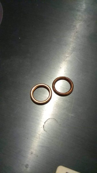

Seibid said jälle uued. puhusin suuga voolikuid mõlemit, õhk liigub läbi. Ikka lekib. Mõistus täiesti otsas.
Panen pilte ka, et kõik saaksid aru, millest täpselt jutt käib.

Pildi järgi tundub, et banjod on viga saanud. Seibid justkui veidi suure sisediameetriga, vaadates kuidas muljumisjäljed on tekkinud. Äkki on polt ära veninud vms, ja seibid ei oöe oma õige koha peal? Nihikuga peaks saama banjode paralleelsust kontrollida. Kui need on banaaniks keeratud, siis suht keeruline pidama saada.
Re: Kawasaki vaskseib
seibid on liiga suured ning mingil põhjusel jäävad väga vildakalt sinna vahele. sellepärast lekibki. ürita leida õiged seibid, need on sellise hästi kitsa "rõngaga", sellesama banjo ümbermõõduga, võibolla isegi veel natuke kitsamad. sellised seibid saab tihedalt kinni tõmmata, nii et jääb pidama ka. seibimaterjal deformeerub ühtlaselt ja see paneb ühenduse pidama. kui need ka samamoodi viltu veavad ja pidama ei jää siis on ilmselt keermega juba mingi jama.
Lisaks Kauri öeldule, mul pole praegu kuskil vaadata, aga mälu järgi oli sellise M10 banjo soovituslik kinnitusmoment stiilis 20Nm. Mis lihtsamates ühikutes tähendab, et 1/4" narrega ühe käega pingutades kostuv häälitsus on maksimaalselt "mmmmh", mitte kindlasti "oink". Sealt seibidelt vaataks justkui vähe suurem jõud vastu, kui just minu seibid mingist tugevamast materjalist olema ei juhtu.

will111 kirjutas: ↑26 Juun 2019, 20:17seibid on liiga suured ning mingil põhjusel jäävad väga vildakalt sinna vahele. sellepärast lekibki. ürita leida õiged seibid, need on sellise hästi kitsa "rõngaga", sellesama banjo ümbermõõduga, võibolla isegi veel natuke kitsamad. sellised seibid saab tihedalt kinni tõmmata, nii et jääb pidama ka. seibimaterjal deformeerub ühtlaselt ja see paneb ühenduse pidama. kui need ka samamoodi viltu veavad ja pidama ei jää siis on ilmselt keermega juba mingi jama.
Läbi käidud fixus, automaailm, baltic bolt, stikke diislikeskus, tööriistamarket. Mitte kuskil pole olemas 10se auguga ja väiksema välismõõduga 1.5mm paksusega seibe. Täiesti võimatu tundub. Andke ideid, kust sellist seibi saab. Tehas näeb ette 10x14.5x1.5 seibe ja sellises mõõdu pole kuskilt suutnud neid võluda. Narr oleks nüüd tellima ka hakata ja jätta ratas ootele mitmeks nädalaks kuni seibid välismaalt tulevad.

Mul pole nii väikse numriga njuutonvõtit ja panin 28Nm jõuga selle kinni.
Ok, no 28Nm vast ei ole veel nii suur probleem, et polt ja banjod kõveraks väänata. Mis ei tähenda muidugi seda, et sealt juba enne mõni jõumees üle käia ei võinud.
Muidu seibi saab äkki Hydroscandist? Tallinna Fixuses on kindlalt need kitsamad ka olemas, täpset mõõtu ei oska küll peast öelda.
njaa, kunagi sain enda omad tööriistamarketist järvel. muidugi ma usun, et ega nad nüüd hirmsa täpsusega tehasemõõdus just olema ei pea. ehk et ilmselt käib väga hästi ka a'la 10x14x1. kui mälu ei peta siis midagi just sellist mina sealt tööriistamarketist saingi omale. mälu võib muidugi ka petta ning võis sama hästi 1.5 olla
aga no point selles, et vähemalt ma nad sain. nende seibidega kipub muidugi tänapäeval olema vist see teema, et kui kuskil müüakse siis proovitakse sulle iga hinna eest müüa mingi suur karp kõikvõimalikus mõõdus seibe. mitte ühte või kahte õiges mõõdus seibi. viimati poolas käies ehituspoes vaatasin seda karpi seal ja mõtlesin, et kas võtta või mitte. hind olid muidugi suht soodne aga tookord võtsin hoopis samasuguse karbi o-rõngaste valikut ![]()
kui kuidagi ei saa 10se auguga seibi siis võid ju ka osta mingi suurema 8se auguga vaskseibi ja selle sisemine ava ise 10seks töödelda. kunagi tuli sellist asja ka teha, ilmselt samal põhjusel, et 10st polnud lihtsalt kuskilt võtta

Et väga offtopic ei oleks, siis seda vahepealset pilti kõveraks pressitud seibidest vaadates ei näe põhjust miks ta seibide vahelt peaks lekkima. Äkki on voolik pressihülsist katki, banjo ise katki või hoopis alumiiniumist korpuses pragu.
Korpuses pragu ei paistnud. Uurisin lähedalt. banjod tunduvad terved ja voolikutest ei tule, sest vooliku osa on kuiv, seibivahelt tilgub. Ootan oma megamiljon alumin seibi ära, seal on täitsa enamvähem õige mõõt ka sees olemas ja katsetan. keeran täpselt manuali järgi õige njuutoniga kinni ka.

Nonii. Proovitud on mitmes erimõõdus seibe, mitut erijõudu kasutatud pingutamises, erimaterjalides seibe on proovitud. Proovitud banjosid ümber pöörata ja ka omavahel kohta vahetada neil. Igatpidi on leke täpselt sama kohapeal, korpuse ja seibi vahelt. Tuleb tunnistada ilmselt, et korpuses ikka mingi error, mida mina oma silmaga tuvastada ei mõista. Siit küsimus, et kuhu ma Tartus pöörduksin selle karteripõhjaga, kes tuvastaks, kas seal on mingi mõra või ebatasasus või midagi muud, et miks ta õli pidama ei jää? Ideaalis võiks leida sellise mehe, kes lisaks vea tuvastamisele selle ka kuidagi lahendada oskaks. Keevitatakse mõrasid või lihvitakse ebatasasusi?
ebatasasuse peaks/võiks ikkagi silmaga ära tuvastada. mõra tegelikult ka aga see on ehk tsipa raskem ja koht peab väga puhas olema. arvan, õigemini olen suht kindel et sul ei ole pinnad paralleelsed lihtsalt. ehk siis banjo poldipea ja korpuse vaheline pind. nende väga veidralt kõveraks keeratud seibide on seda nagu ka näha
