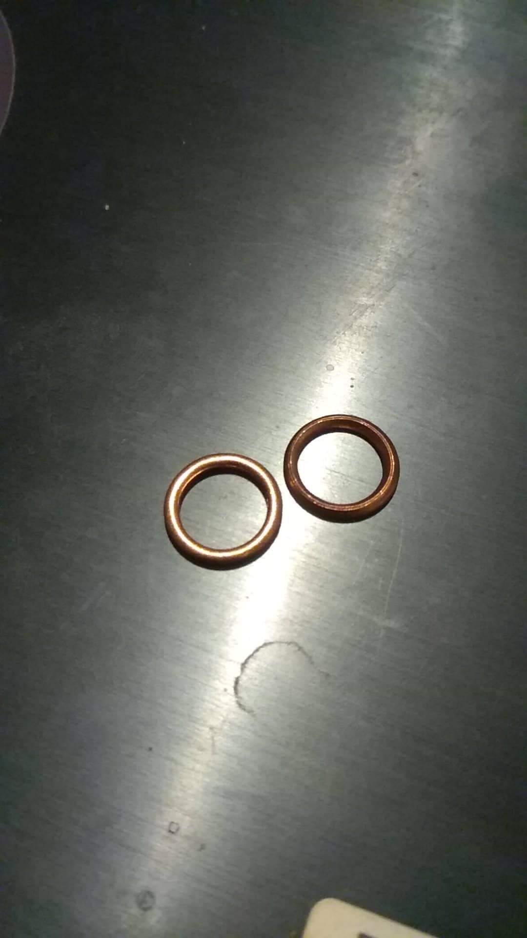

Seibid said jälle uued. puhusin suuga voolikuid mõlemit, õhk liigub läbi. Ikka lekib. Mõistus täiesti otsas.
Panen pilte ka, et kõik saaksid aru, millest täpselt jutt käib.
Re: Kawasaki vaskseib
Pildi järgi tundub, et banjod on viga saanud. Seibid justkui veidi suure sisediameetriga, vaadates kuidas muljumisjäljed on tekkinud. Äkki on polt ära veninud vms, ja seibid ei oöe oma õige koha peal? Nihikuga peaks saama banjode paralleelsust kontrollida. Kui need on banaaniks keeratud, siis suht keeruline pidama saada.

seibid on liiga suured ning mingil põhjusel jäävad väga vildakalt sinna vahele. sellepärast lekibki. ürita leida õiged seibid, need on sellise hästi kitsa "rõngaga", sellesama banjo ümbermõõduga, võibolla isegi veel natuke kitsamad. sellised seibid saab tihedalt kinni tõmmata, nii et jääb pidama ka. seibimaterjal deformeerub ühtlaselt ja see paneb ühenduse pidama. kui need ka samamoodi viltu veavad ja pidama ei jää siis on ilmselt keermega juba mingi jama.

Et väga offtopic ei oleks, siis seda vahepealset pilti kõveraks pressitud seibidest vaadates ei näe põhjust miks ta seibide vahelt peaks lekkima. Äkki on voolik pressihülsist katki, banjo ise katki või hoopis alumiiniumist korpuses pragu.
Korpuses pragu ei paistnud. Uurisin lähedalt. banjod tunduvad terved ja voolikutest ei tule, sest vooliku osa on kuiv, seibivahelt tilgub. Ootan oma megamiljon alumin seibi ära, seal on täitsa enamvähem õige mõõt ka sees olemas ja katsetan. keeran täpselt manuali järgi õige njuutoniga kinni ka.
