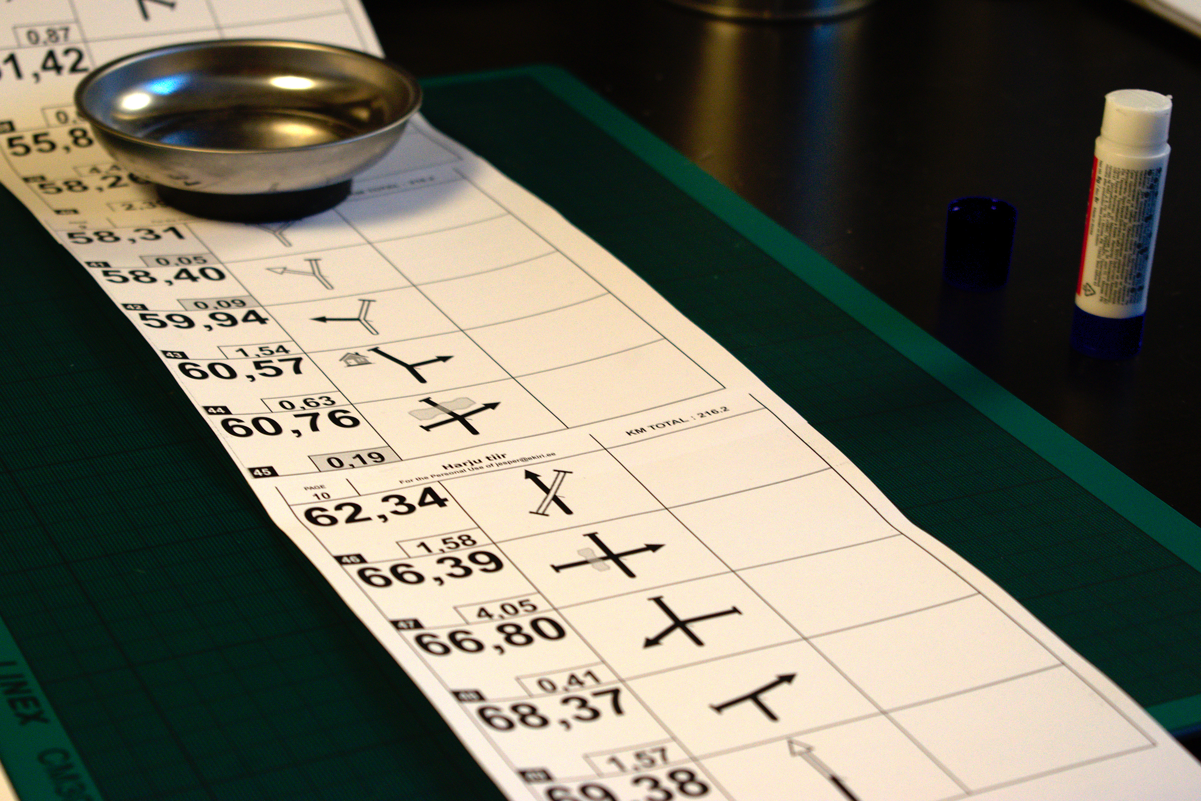

Aga kuna võidusõit käib ikka paberil, siis tellisin natuke kola ning üllatuslikul kombel saabus see Portugalist kahe päevaga :shock:. See Hiina vidinatega jändamine tuimestab ikka inimese ära, et tegelikult ei peagi igat asja 2 kuud ootama :wack:
Seejärel läks kiireks näputööks, kuna sellist printerit mul pole, mis pika rulli korraga valmis trükkida suudaks, siis tuleb kõik lehed ükshaaval kokku kleepida. Tänaseks olen ma selles juba natuke osavam kui alguses, aga üsna tüütu nokkimine on ikka.
Roadbooki hoidja ja tripmeetri lenksule kinnitamiseks valmistatud "rallitorn" on küll ilmselt kõige laisem variant, mis maailmas üldse olemas on, aga seegi võttis kolm parajat õhtut. Muidu välismaal entusiastid konstrueerivad sama funktsiooni täitmiseks ikka oma paar-kolm suurusjärku keerulisemaid asju, anoh ma üritan lähtuda põhimõttest, et mida vähem igasugu kulinaid tsikli küljes ripub, seda töökindlam see kõik on.
Juhtmestiku ära paigutamine oli paras nuputamine, toitejuhtmed sai lühemaks teha, aga lenksulülitite kaablitega pole midagi teha, mõlemas otsas on vulkaniseeritud pistikud. Jäi enam-vähem, aga ilmselt ma teen selle veel korra ümber, ainult enne on vaja välismaalt natuke head-paremat elektrikola tellida :)
Selline ta siis lõpuks sai. Proovirullimine toimub lähiajal :)
Noh, ja võimalik, et kõige tähtsama asjana sai kuskil vahepeal ka Hellasele nimi kirja pandud. Klassiks Malle Moto, sest see on ainus, kuhu ma kvalifitseerun - teistes klassides sõidavad ikka ilusad ja targad inimesed...
