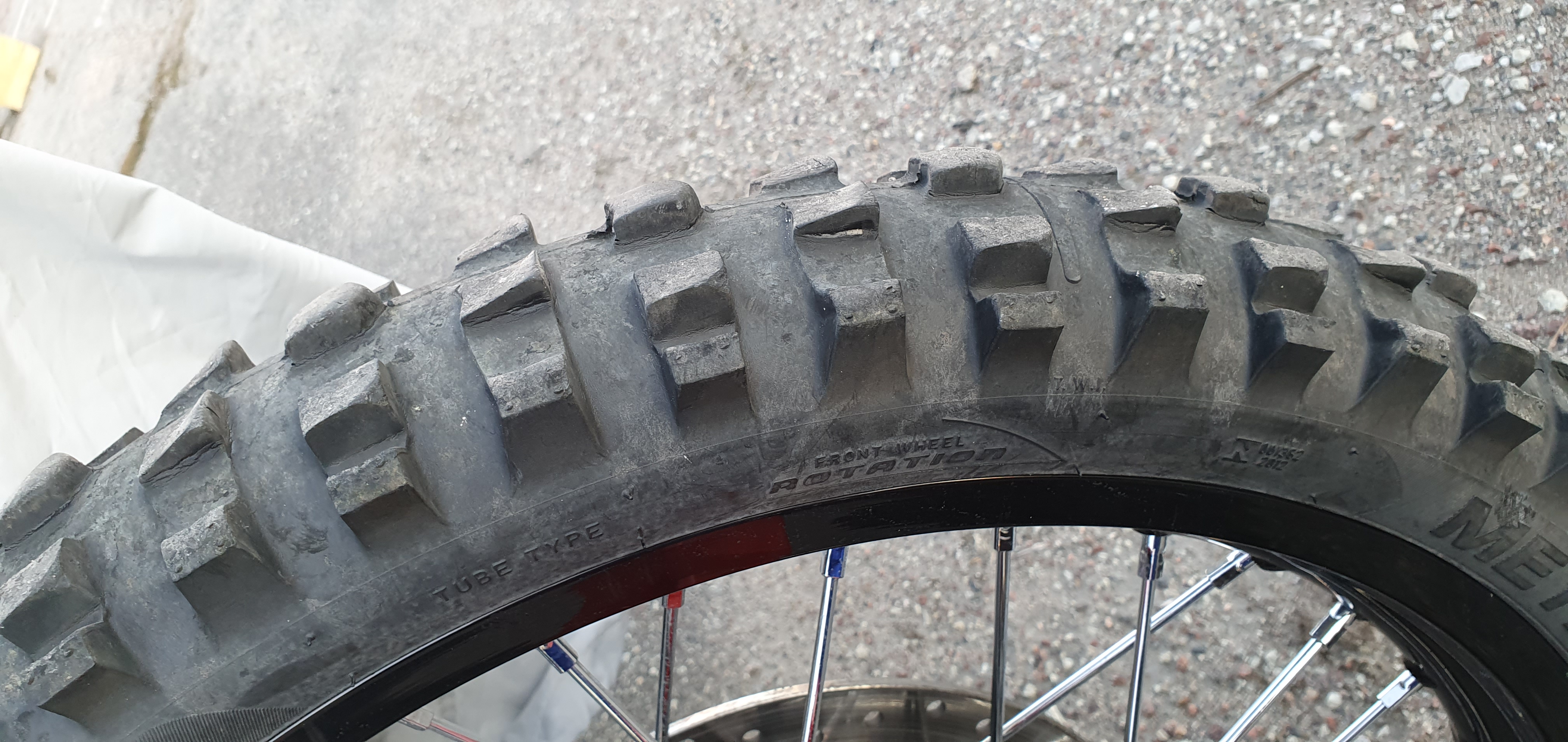

Olen algaja "mitte asfaldil" sõitja.
Esirehv Metzeler Karoo Extreme, Tiger 800 all, muutus selliseks alla 3000km (pilt on küllili)
Kas see on "liiga palju kõval teekattel sõitmisest"?
Taga on Ankee Wild, ja sellega olen üsnagi rahul.
Nüüd olen uute rehvide valiku ees: garaažis on uus jooks K60 Scout rehve, kuid olen aru saanud et nende offroade pidavus jäävad alla, näiteks samale Anakee Wild. Ja mina, kes pole kõige kogenum enduro sõitja, võiks ära kasutada kõiki pidamise plusse mida on võtta.
Teisi sõnu - mida kogemustega tsikli rahvas soovitaks: kas osta uus jooks (või vähemalt esirehv) TKC80 või siis Anakee Wild, ja vähemalt alguses jätta K60 riiulisse?

Minu kogemus Michelin Trackeriga. 100kg 125cc ratas. Sõitnud asfalti ja TETi. Peale 1300km esirehv uuelähedane. Tagarehv üle poole mustrit kulunud. Ehk tagarehv on peale 2500km ilmselt täiesti sile.

TKC80 kulub sarnaselt, kui palju asfalti lasta. Veidi aitab kui panna rohkem rehvirõhku kui asfaldil oled, nt pikem matk vmt. Mul 21/90/90 rehvil kõval sõites 2.5at sees.
Michelin reklaamis kunagi oma uut Karoo Wildi et mingi uus klotsikuju ja justnimelt aitab sellise viltu kulumise vastu.

Põhja Siil kirjutas: 18 Juul 2020, 12:15

Streetmoto Neeme sõnul, Karoo Extreme, tänu väiksemale nupule, suurema nupuvahele ja harjumusele jõuliselt kasutama esipidureid, just kulub "treppi" metsiku kiirusega. Samas, teatud pinnastel, palju parem kui teise mustriga rehvid.
Igal juhul, otsustasin hetkel Anakee Wild kasuks. Vaatame, kuidas see vastu peab.
romulus kirjutas: 18 Juul 2020, 17:50

Tagumine umbes 4-5k. Esimene mul 17k all olnud, undab nagu hull, aga pidamine alles OK. Mul siis crf1000l
