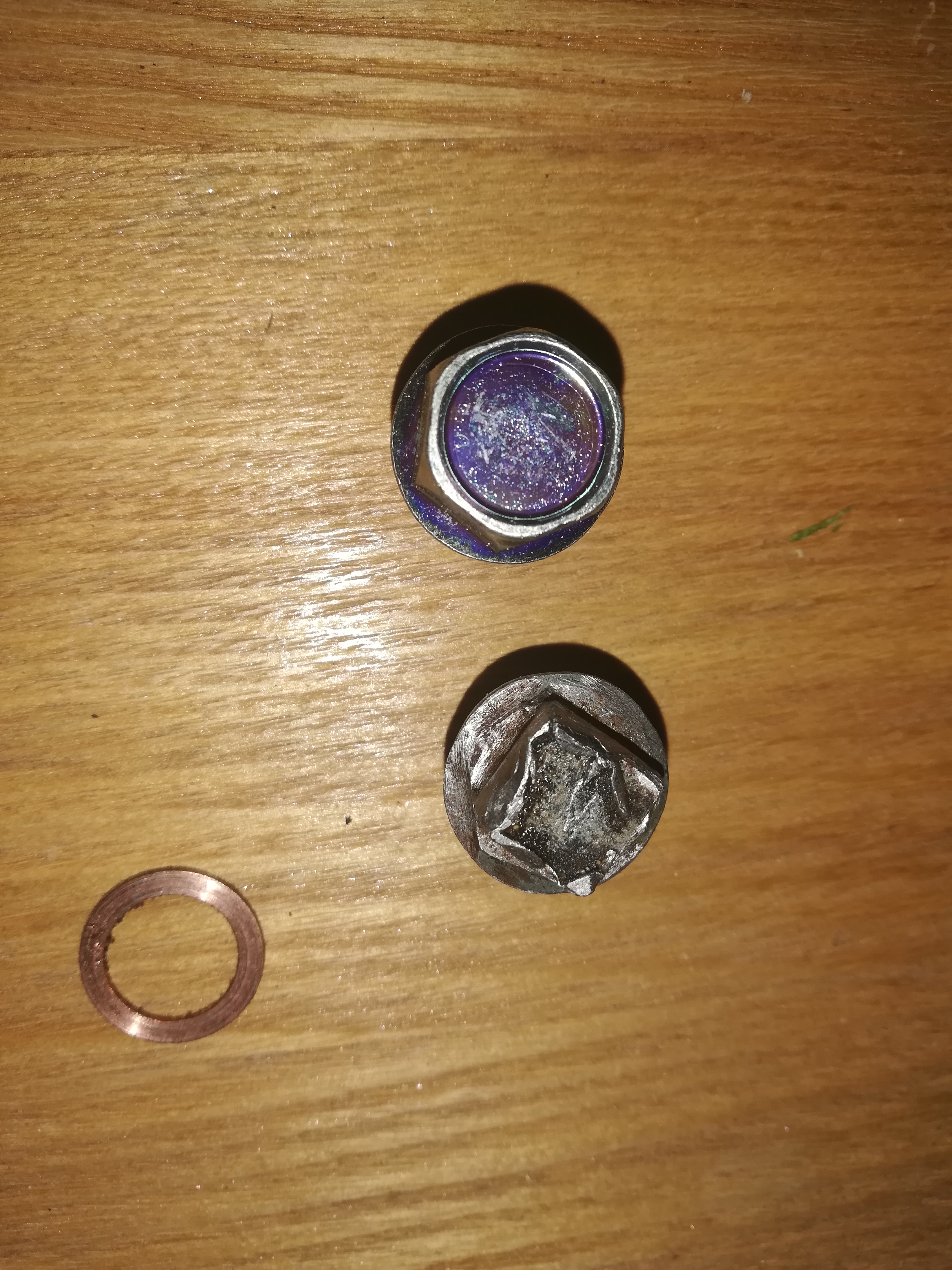

    2.Bensiinipaagi korgil tuli üks kinnituskruvi, mis hoiab kogu lukuvärgendust koos ära ja kukkus paaki sisse, teine kruvi oli veel viimaseid keermeidpidi korgi sees ja sain veel jaole enne kui kogu lukusisu oleks kukkunud paaki. Keerasin alles oleva kruvi kõvasti kinni ja nüüd vaja poldipoest üks M4 ümarpea kruvi leida paraja pikkusega ning mõlemad loctite-iga tagasi panna.
Nii aitab küll esimeseks korraks. Järgmisel korral ilmselt väike jupp starteri remondist.

Lihtsam oli osta 5 sendi eest uus kruvi kui hakata vana õngitsema. Panin Nüüd mõlemale kruvile loctite ka ehk on nüüd "igavene".

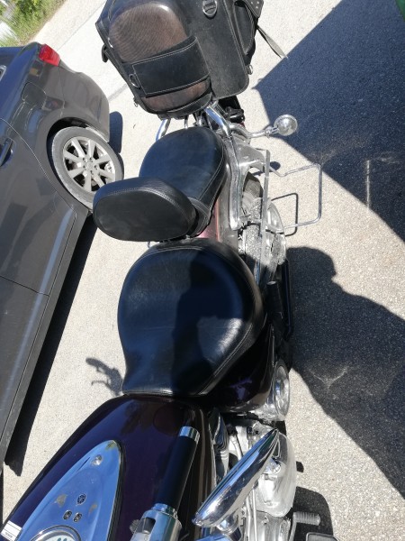

Tegin ühe pildi rattast ka. Sadulakotid on kuskil garaasis. Need ilmselt lähevad ka müüki, koos pildilt nähtavate raamidega. Plaanis on asemele soetada kasutatud nö. orig. kotid, mis minu teada kinnituvad otse raami külge ja mis näevad ka vähe viiskamad välja kui praegused.
Lisaks on tellitud juhi seljatugi, mis peaks jõudma lähi nädalate jooksul ning plaanis on veel soetada lisa jalatoed (highway pegs), et lisada sõidumugavust.

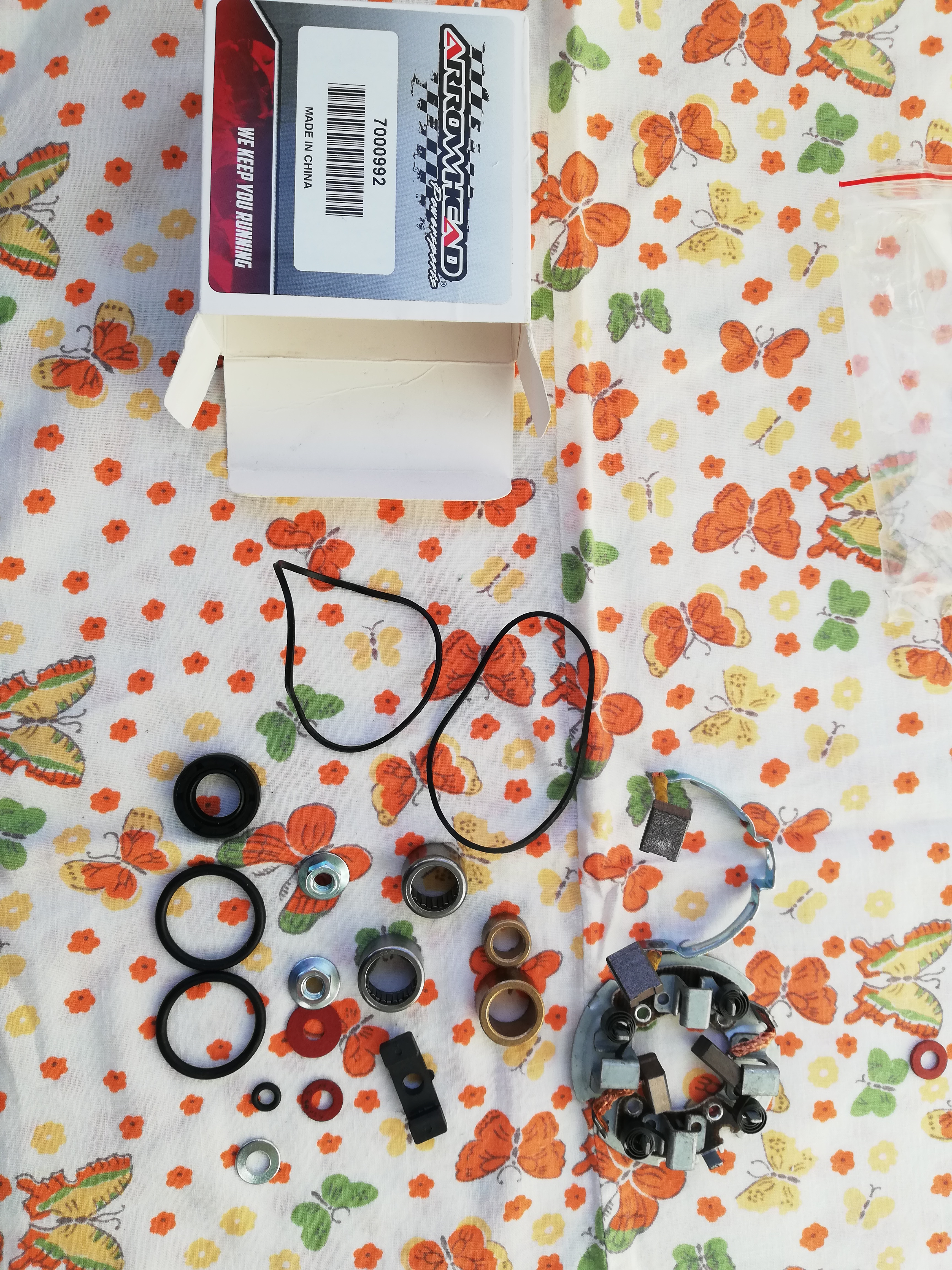

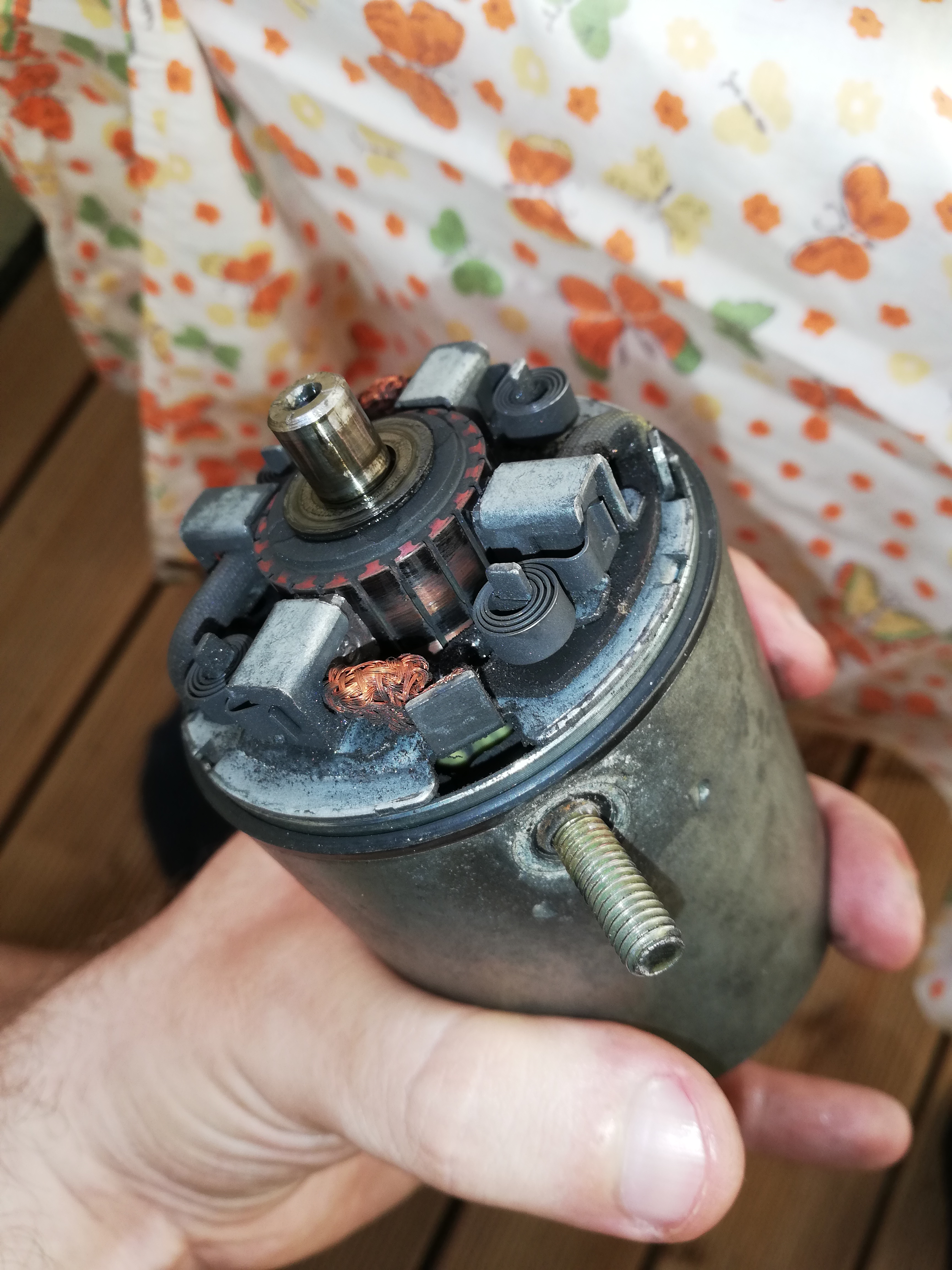

Nii. Saksamaalt jõudis starteri remondikomplekt Made in China....
õik mis pildil oli komplektis. Üht teist oli ka ülearu, mida polekski saanud kasutada antud starteri juures ja üht teist oli nii kehva kvaliteediga (nagu oringid), et ausalt öeldes poleks ka külge pannud.
Põhimõtteliselt vahetasin välja ainult simmeri, sest nagu pildilt näha võib olid harjad kõik tip top korras ja praktiliselt kulumata. Sama olid kõige muuga nagu laager ja taga kaanes olev puks. Simmeri vahetus võttis aega koos starteri maha kruvimisega ja tagasi panekuga nii 20 minti maks.
Küll aga võiks öelda, et need mõõdud, mis mulle öeldi töökojast ja mille taha jäi ka simmeri otsimine ei vastanud tõele aga las ta jääda. Mul on nüüd 25 eurine simmer, mida oleks saanud laagripoest maks 3 euriga.
Pilt on vähe udune, nihikuga ei mõõtnud aga peal on kirjas mõõdud 14/24/6 mille asemel mulle öeldi 13/24/5 ning ruumi ei olevat paksema jaoks. Reaalsuses oleks saanud ka paar mille paksema panna kui remondi komplektis olnud kirjade järgi 6mm.
Selle eest aga võin nüüd pakkuda siinsetele kodanikele tutikaid starteri harjaseid, laagreid ja pukse kui kellelgi peaks huvi olema andke teada.

Eelmisele postile täienduseks. Vaatasin ja mõõtsin vana simmerit. Kirjad peal olid NOK BC1693G, mis esimese googelduse peale andsid mõõtudeks 14/24/6 ehk et sama, mis viimasel pildil olnud rem. kompl. simmeril. Mõõtmised ei lükkanud seda ümber vaid kinnitasid seda. Ehk, et kui mõni Ants juhtub seda lugema, siis stareri "Mitsuba SM-13" (mis on suht levinud ja peal nii hondadel, suzudel ja kawadel jne.) simmeri mõõt on 14/24/6 jaaaaa mahub ka 7mm paks ilmselt, sest erinevate rataste starteritel varieerub vaid starteri tagumine kaas, millega ta kinnitub mootori külge aga esimene ots on kõigil sama ja seal asub ka simmer.

Savipoti-Tobi kirjutas: 19 Mai 2020, 20:21
Kulumata küll, aga... kui vaadata seda tahmast kollektorit, siis reaalselt töötab kogu harja laiusest vist vaevalt pool - see must tahmaga kaetud pind elektrit ei juhi. Mis omakorda vähendab selle starteri võimsust.

grahv kirjutas: 21 Mai 2020, 09:43
G
Täiesti õige tähele panek. See mustus on sinna ilmselt tekkinud selle pärast, et starteri sisse lekkis õli. Oleks ilus olnud kui oleks selle ära puhastanud aga kuna ma starteri töös pole täheldanud mingit langust, see tähendab, et ta veab ratta ilusti käima ja mitte vaevaliselt vaid minu hinnangul täiesti okilt, siis jätsin selle lisa liigutuse tegema ja tegelesin peamise probleemiga ehk simmeri vahetusega. Kui starter püsib edaspidi seest õlivabana, siis võiks ju oletada ajapikku kulub see mustus ka ise kontaktpinnalt maha mingil määral.
G
See "tahm" on pärit grafiidist harja küljest, mis juhib täpselt samapalju elektrit kui hari mille küljest ta tulnud on.
Seda mustust lihvida/eemaldada ei ole vaja, sest grafiit omab määrivaid omadusi, mis hoiab ära liigse harjade kulumise.
PiltPilt

Kalapea kirjutas: 21 Mai 2020, 15:15
Nüüd paned küll puusse. Must starter imeb rohkem voolu ja on laisem.
Kalapea
Postitusi: 1059
Tsikkel: Mõni Ducati
Asukoht: Pärnu / 559I7I9O
Re: Savipoti-Tobi Wild Star 1600
Tort kirjutas: 21 Mai 2020, 19:01
Põnev tehniline terminoloogia on kasutusel, aga lühidalt kui laisk must mootor imeb voolu siis teeb ta kahte asja, muudab voolu mehaaniliseks tööks ja soojuseks.
Praegusel juhul must mootor üleliigset sooja ei tooda - lamellid on ilusat tooni, harjad ühes tükis ja traatidel pole ülekoormuse märke. Seega pole ka paanikaks põhjust.
PiltPilt
Postitusi: 2040
Tänatud: 177 korda
Suur tänu äärmiselt professionaalse seletuse eest. Eks alati võib ka sümptome ootama jääda ja nende ilmnemisel uuesti starteri avada, maitse asi.

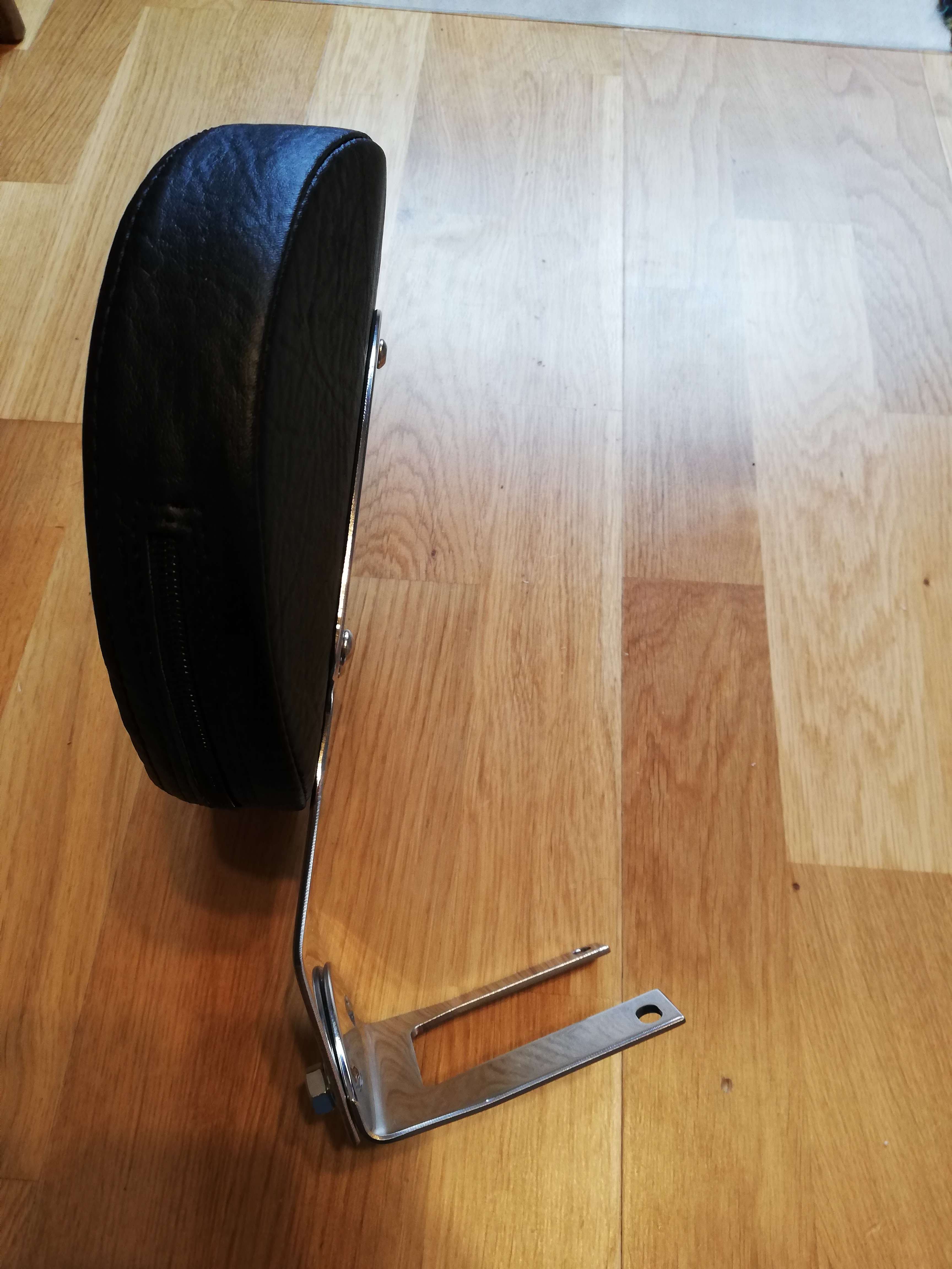

Starteri tööga on kõik hästi, veab minu hinnangul ilusti ja ka mootor käivitub nagu öeldakse "poolest pöördest". Selle pärast ma uuesti starterit maha kakkuma ei hakka ja igaks juhuks puhastama. Küll aga tähelepanek oli muidu õige ja märkus asjakohane, sest see mustus ilmselt ei ole ainult harjaste loomuliku kulumise tagajärjel tulnud grafiidi jääk vaid kuna starteri sisemusse lekkis õli siis pigem õli ja grafiidi segu, mis on siis paakunud lamellidele. Samas kui õlileke sai kõrvaldatud, siis võiks lamellidelt ise ajapikku kontaktipind puhastude rohkem kui piltidelt näha hetkel. Ühesõnaga las ta jääda praegu.

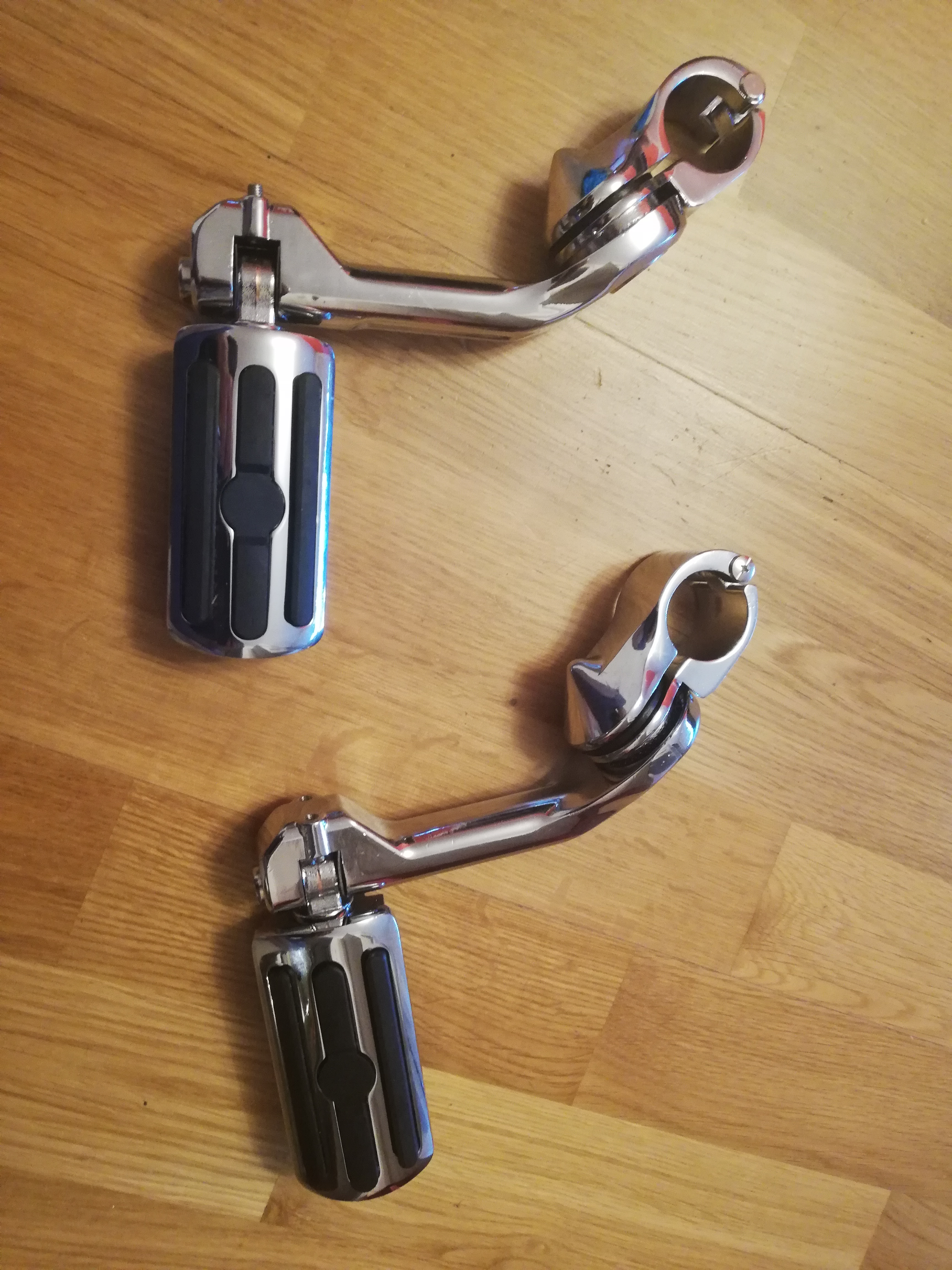

Eile sain kätte:
Ja panin külge:
Eile ilma sõiduvarustuseta rattal istudes tundus, et ei ole see päris hea lahendus, sest nagu ütlesin eelmises postituses, siis toe kaldenurka ei saa reguleerida või kui siis tervet kinnitust painutades. Aga täna tulin rattaga tööle ja kui sõiduvarustus on seljas (kasutan eraldi seljakaitset nö. kilpkonna), siis oli oluliselt mugavam toetada. Vaatan kas painutan pisut ilmselt seda tuge.
Jalarauad otsustasin osta mitte universaalse kinnitusega vaid tellin netist, puhtalt välimuse pärast.
Eile seljatuge paigaldades avastasin veel ühe asja, mis vajab tellimist ja tulin ka ühtlasi ühele mõttele kuidas kasutada ära olemas olevad küljekotid.
Ühesõnaga kuna vana omanik oli otsustanud küljekottide kasuks, mis käivad kaasreisija istme alt läbi, oli ta otse loomulikult eemaldanud istme alused kummist pehmenduspunnid, sest muidu poleks vist mahtunud sadula alt läbi sadulakottide rihm. Nüüd kus seda rihma pole on iste õhus nö.

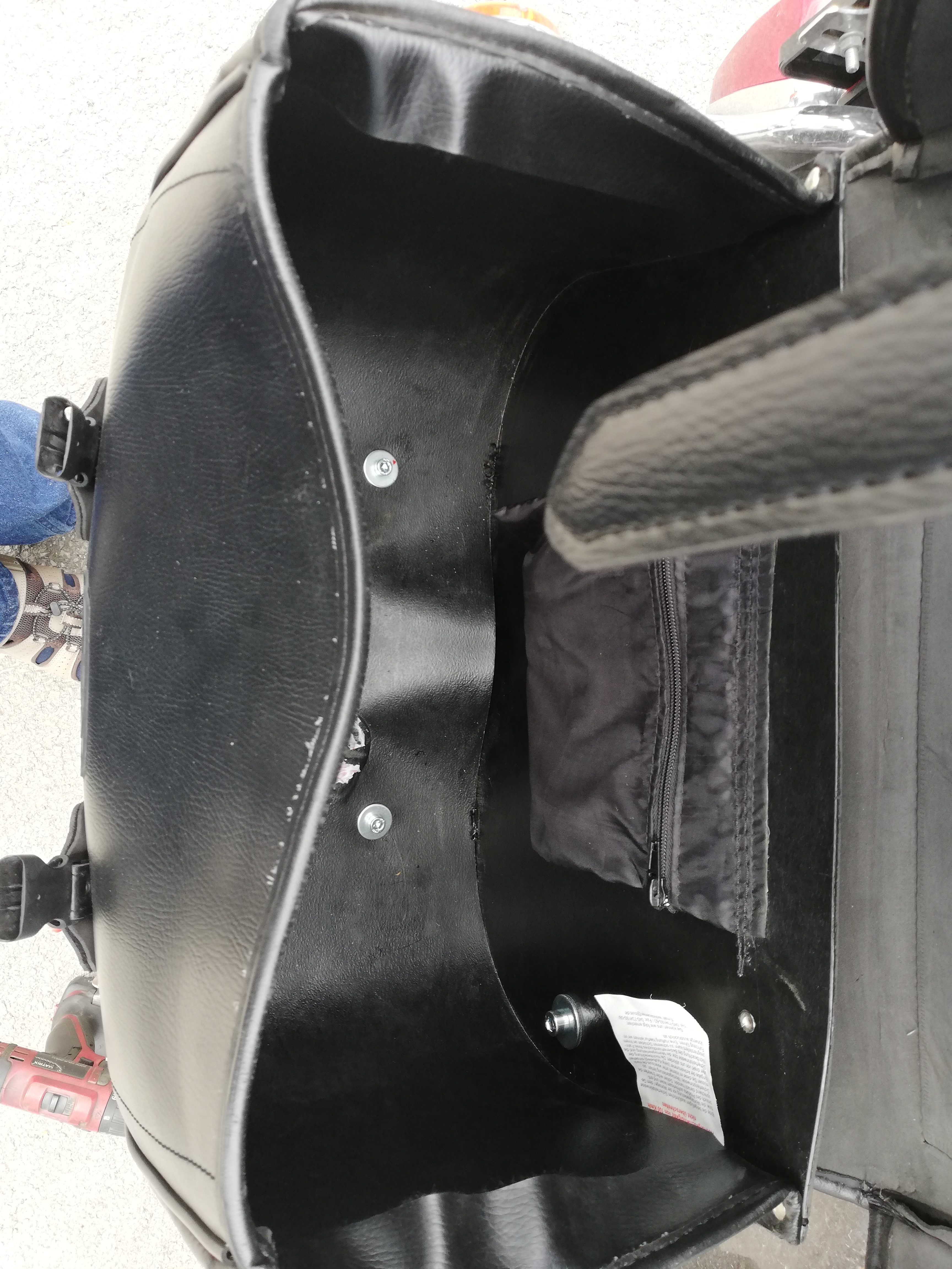

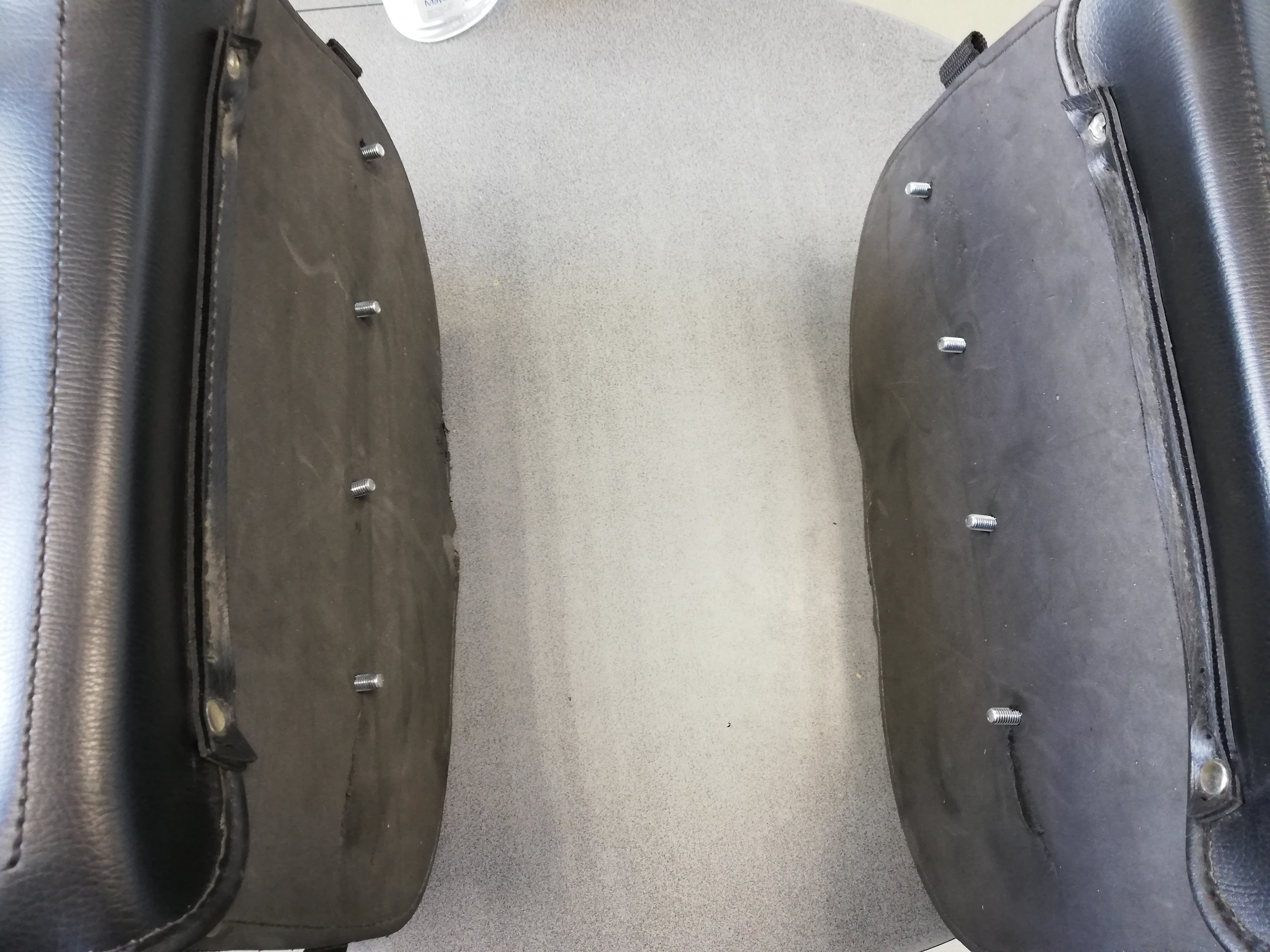

Ja mõte on selline, et kuna küljekotid on universaalsed ja ratta küljes olev raam on vaid toetuseks, et kotid ei vajuks vasta sumpasid, siis ma ei näinud normaalselt lahendust kuidas kinnitada kotid raami külge nii, et kui nad on tühjad ja kerged, siis nad ei löpendaks ega "lehviks".
Vaatan kas ma saaks ja kuidas jääks kui kinnitada kohvrid statsionaarselt raamide külge.
Külgedelt saab panna kaks viisakat M6 polti ja kohvrisse sisse läheks seib ja liblikmutter. Poldid võiks ideaalis olla ka statsionaarselt kinni. Lisaks vaatan kas on vaja kohvrite alla ka kinnitust. Ehk et kaare nurkadesse tekitada midagi. Mõte oleks siis selline , et kohvreid oleks võimalik lihtsa vaevaga eemaldada vajadusel aga nad oleks tummiselt kinni kui nad on kasutuses. Tegelen sellega järgmine nädal. Praegu lubas homseks ilusat ilma, käin tiiru pealinnas vist, polegi koos naisega ühtegi pikemat otsa sõitnud veel selle rattaga.
Postitusi: 3228
Tänatud: 222 korda
Mul VTX-l samased kotikinnitused.Panin koti alla 2mm Al rifli kotti ühtlaselt toetama ja kinnitasin oomegakujulise klambriga ümber põhjatoe.Ja küljelt poltidega.
Savipoti-Tobi
Postitusi: 48
Liitunud: 01 Apr 2019, 14:15
Lugemata postitus Postitas Savipoti-Tobi »
franz125 kirjutas: 22 Mai 2020, 11:14
Jah. Ma ise jõudsin sarnasele mõttekäigule. See külje kinnitus aukudega, laseb keerme sisse. Paistab et vist 8-ne keere on paras, keerab poldi põhja ja kohvrisse sisse läheb seib ja liblikmutter. Põhja kinnitus ilmselt klambriga jah. Mõte on et kotid oleks statsionaarsed ja juhul kui vaja ära võtta, siis oleks see lihtsasti teostatav ehk ilma tööriistadeta ja lahtisi osi, mis "teel tuppa" ära kaovad võiks võimalikult vähe olla. Et keerad liblikad ära ja paned kohvris sees olevasse tasku vms.

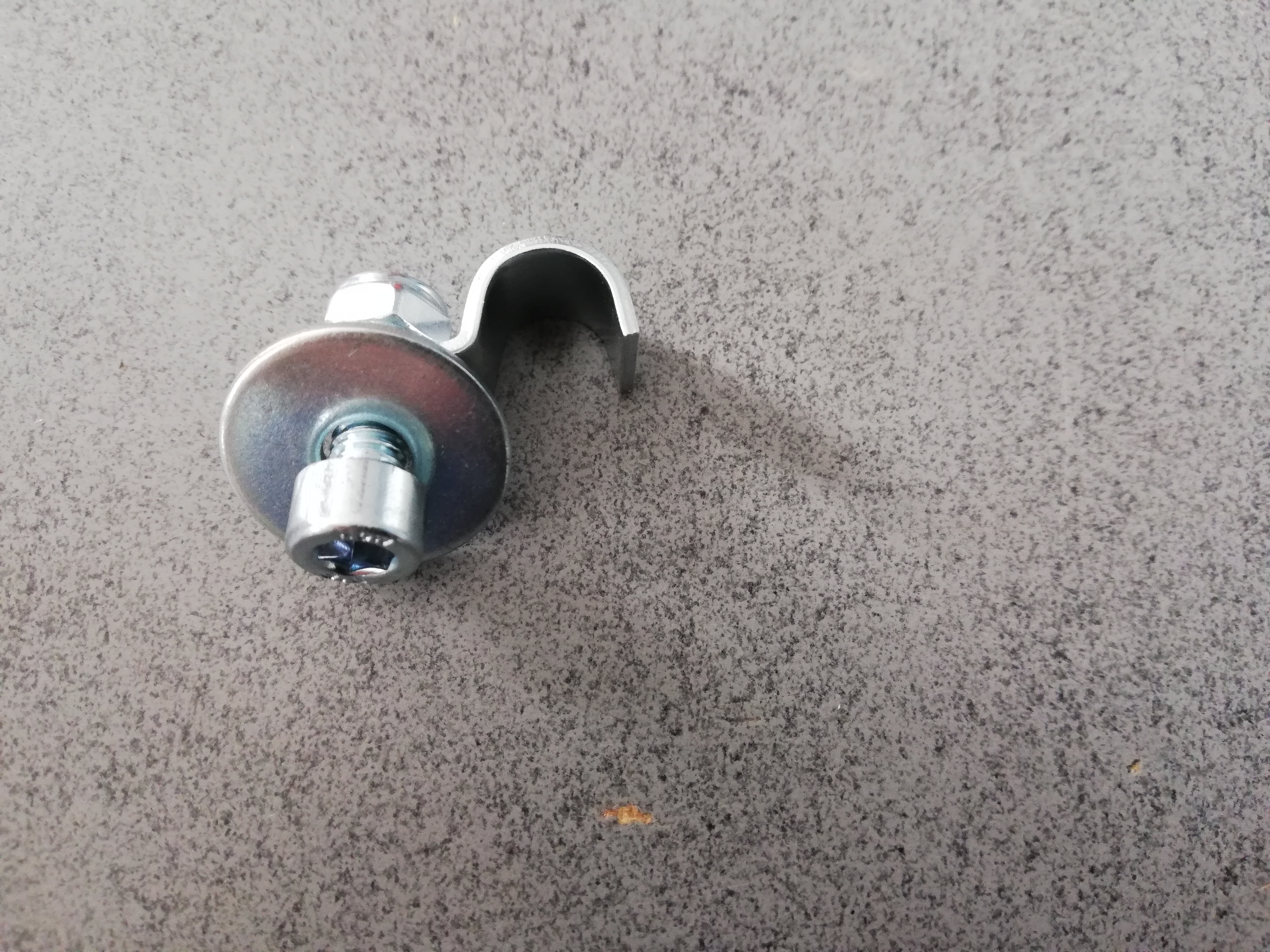

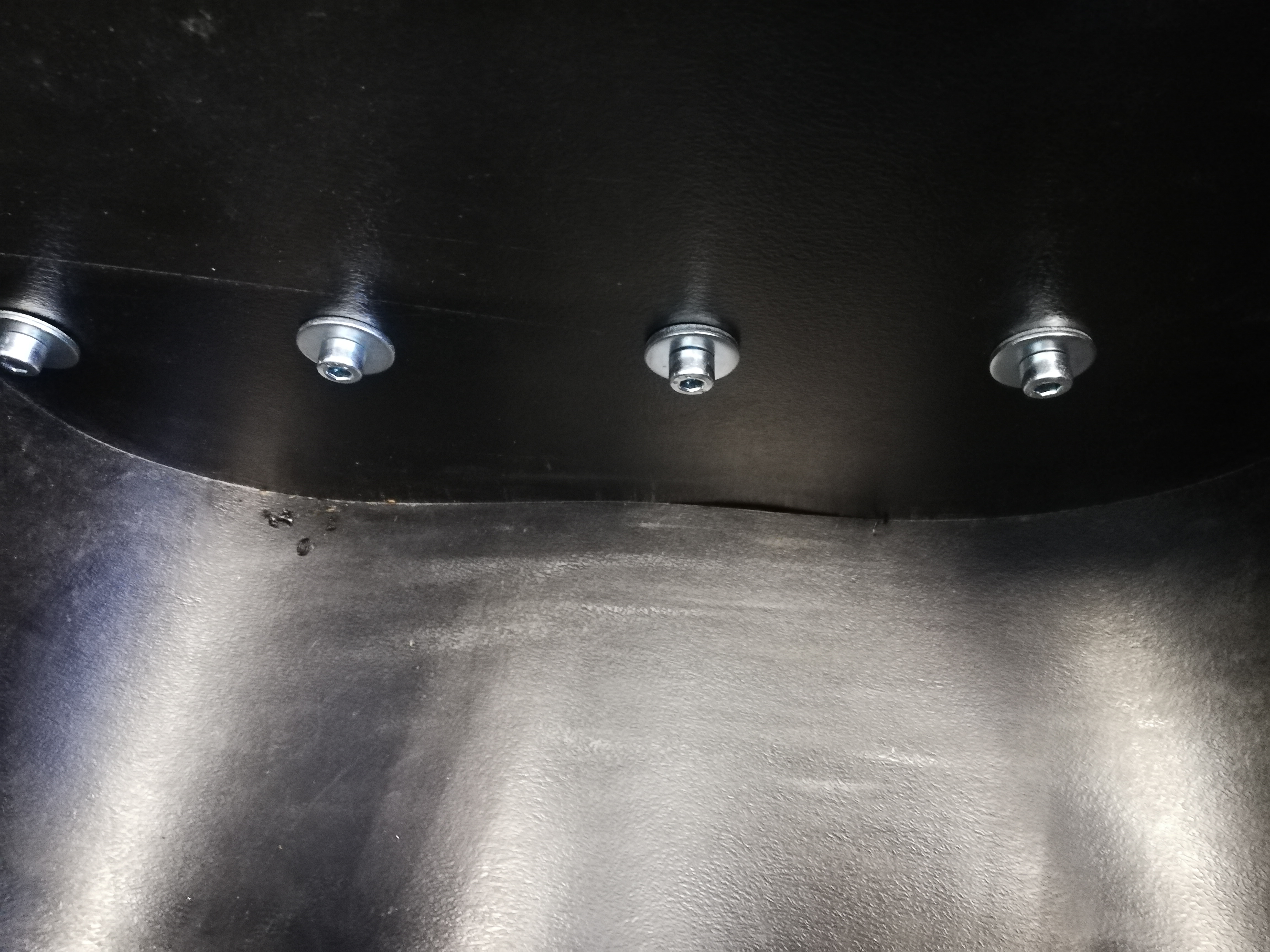

Vahepeal natuke nokitsenud.
Viskasin vanast rattast alles jäänud juppe minema ja leidsin akukinnituskummi. Kuna mul oli see just puudu, siis külge ta läks. Nii, et Yamahal on nüüd 91a GSXR-i jupp küljes:
Natuke tootearendust külhekohvrite osas:
Otsustasin et liblikmutter ei sobi. Keermestasin augud ära raami küljes. Täpselt M8 sobis. Et kohvri sisepind jääks võimalikult sile, võtsin sisekuuskant poldid, laiad seibid ja läks nii.
Põhja alla kinnituseks jääb selline konks koos samuti sisekuuskandi ja seibiga, mis jääb siis kohvri sisse. Konks on pärit elektripoest ja mõeldud tulekindla kaabli paigalduseks. Kahjuks ei leidnud sobivamat asja mujalt.
Savipoti-Tobi
Postitusi: 48

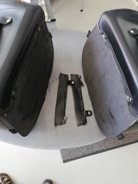

Sumpa poolne kohver on vanast ajast juba tiba deformeerunud kuumaga. Sain aru, et vanal omanikul olid kohvrid kasutusel alguses ilma raamita ja said kuuma. Piltidelt ka näha:
Üpris "tummiselt" jäid sellise kinnitusega. Kindlasti ei hakka tuule käes löpendama ka ilmselt lubatust kiiremini sõites.....Igapäev küljest ei kaku, nii et las olla. Kui tuleb mõni pikem reis ja vaja asju iga õhtu ööbimiskohta vedada ratta pealt, eks siis mõtleb mingi kott kotis süsteemi, et tõstad välja ja sadulakott jääbki ratta külge.

Üks väike asi ka, millega pole suutnud harjuda. Nagu rääkisin, siis kõik eelnevad rattad olnud eranditult bike tüüpi. Ma ei tea kas ma olen harjunud rohkem kallutama või käivadki sellel rattal jalarauad üli lihtsalt vasta maad? Esimene kord ehmatas ära natuke, sest omast arust kallutasin väga vähe. Rehvi vaadata, siis oleks nagu ruumi veel...
Jep.
Ringidel ja muidu järsemaid poognaid tehes on sädemed kerged tulema....

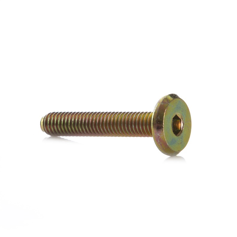

Et märss seest veelgi saledam oleks, vaata 6'esed mööblipoldid!
Postitusi: 3228
Tänatud: 222 korda
Need mööblikad lähevad heasti rooste.
A mis puutub kottide loperdamisse siis vaevalt need liigatama hakkavadki sest põmst istud ise ees neil.Mul on tugeva vihmaga parkides kotid seest mõnikord märjaks löönud aga sõites padukaga purukuivad olnud.Ju keerab kuidagi õhu mööda.

Vaatan veel mis ma nende poltidega teen. Hetkel jätan nii nagu on ja kui hakkavad häirima poldi pead, siis vahetan välja.

Eile jõudsid Ebay-st tellitud vändad... :wack:
Ei pidanud pettuma. On täpselt sellised nagu ette kujutasin. Tugevad, tummised, kõik kinnitused sisekuuskant(va. klambri aasal üks koht, mis ka pildilt näha) ja kõik võimalikku viisi reguleeritavad. Neid julgeks soovitada ka teistel tellida. 66.- olid vist koos transaga ja kuller toob ukse taha ära, isegi kuuskandid olid paigaldamiseks kaasas.
Õhtul teen kaks kalja ja kruvin külge. Homme rattaga tööle saab testida kas muudavad sõitu veel mugavamaks.

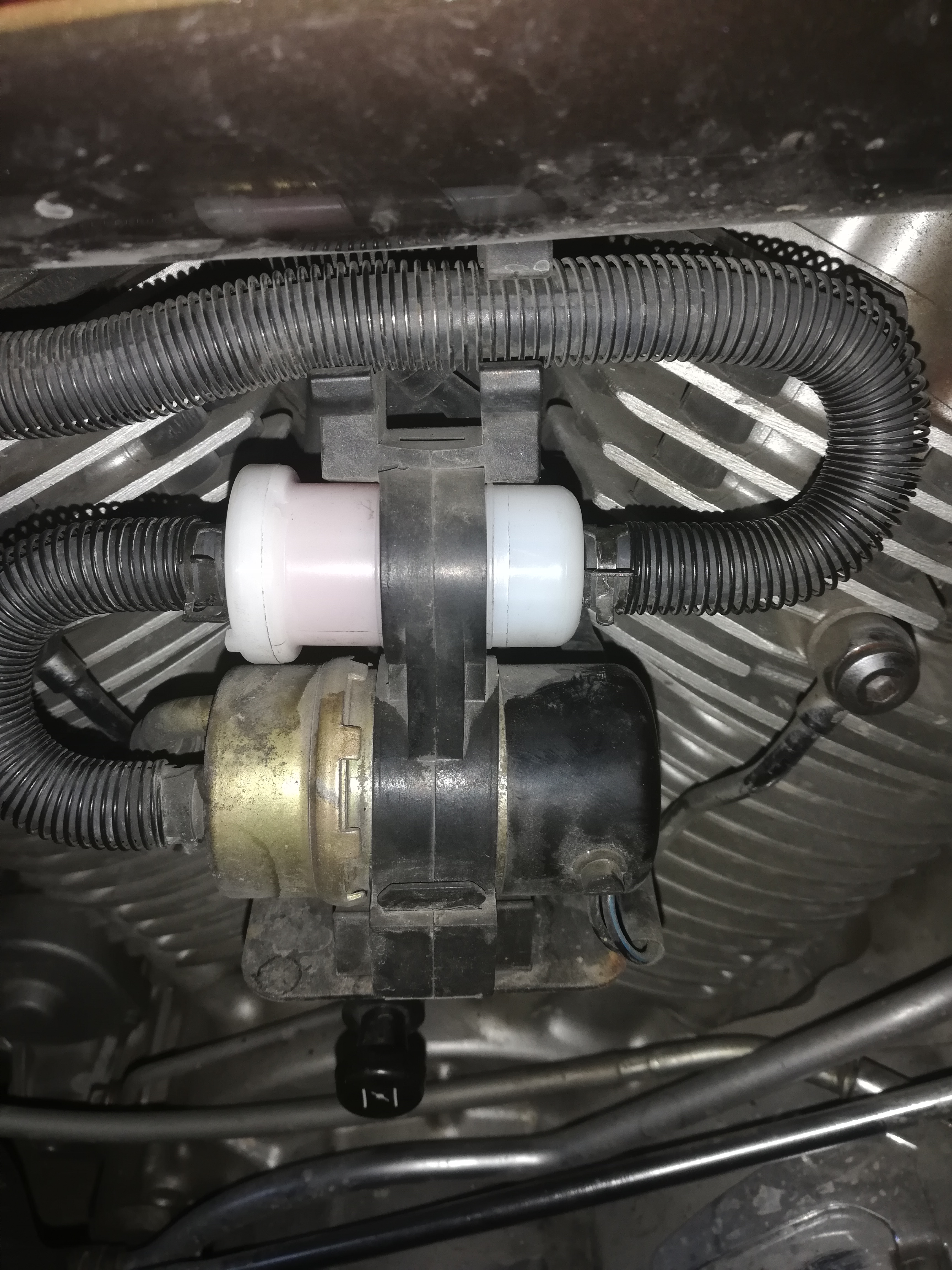

Et vahepeal igav ei hakkaks sai pisut pudinaid tellitud Yamahakeskusest.
Vahetasin kütusefiltri ka ära ja vana vaadates tundus et seda pole ka vist kunagi tehtud. Otsustasin OEM kasuks letist no name oleks mingi 9 euri ja yamaha kirjadega 25. kuna aga nii kui nii pidin sealt tellima asju siis võtsin ka filtri(d) sealt. Pildidl on juba uus filter paigas.
Ühtlasi sai ka vahetatud mõlemad õlipunnid, sest üks oli täitsa pekkis ja teine hakkas juba ümaraks muutuma.
Siin siis vana omaniku kätetöö näha. Uus ja vana õlipunn.
