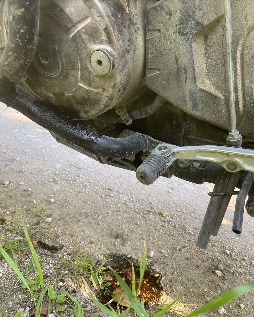

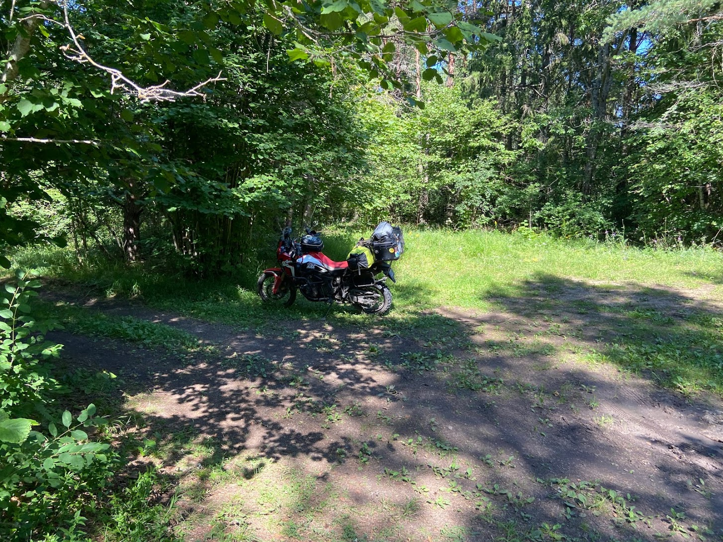

Minu TET jäi sel korral lühikeseks. Hiiumaal kukkusin mootorikaane puruks. Jäljed siiani olemas Määvli külast Kärdla poole.
Mis siis juhtus? Vaatasime vahetult enne Määlvis peatumist korraks kaarti ja jäi meelde, et on paar väga järsku kurvi. Tegelikult olime need kohad juba läbi sõitnud ja Määvlist edasi on väga mõnus kruus. Läksin veidi ülemeelikuks ja andsin peale, kurv lähenes. Arvasin, et tegu on järsu kurviga, niiet vajutasin pisut tagapidurit, ratas läks loha, esiratas läks tee keskele ja kui esipidurit katsusin, käisin külili. Instas ka ilus video sellest. Varustus päästis minu, aga Outback Motorteki põhjakaitse ning raud surusid end mootorisse. Kuidas põhjakaitse nii väga paindus, ma ei saa aru...
Paar pilti ka.

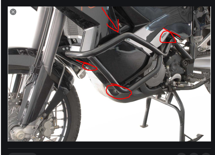

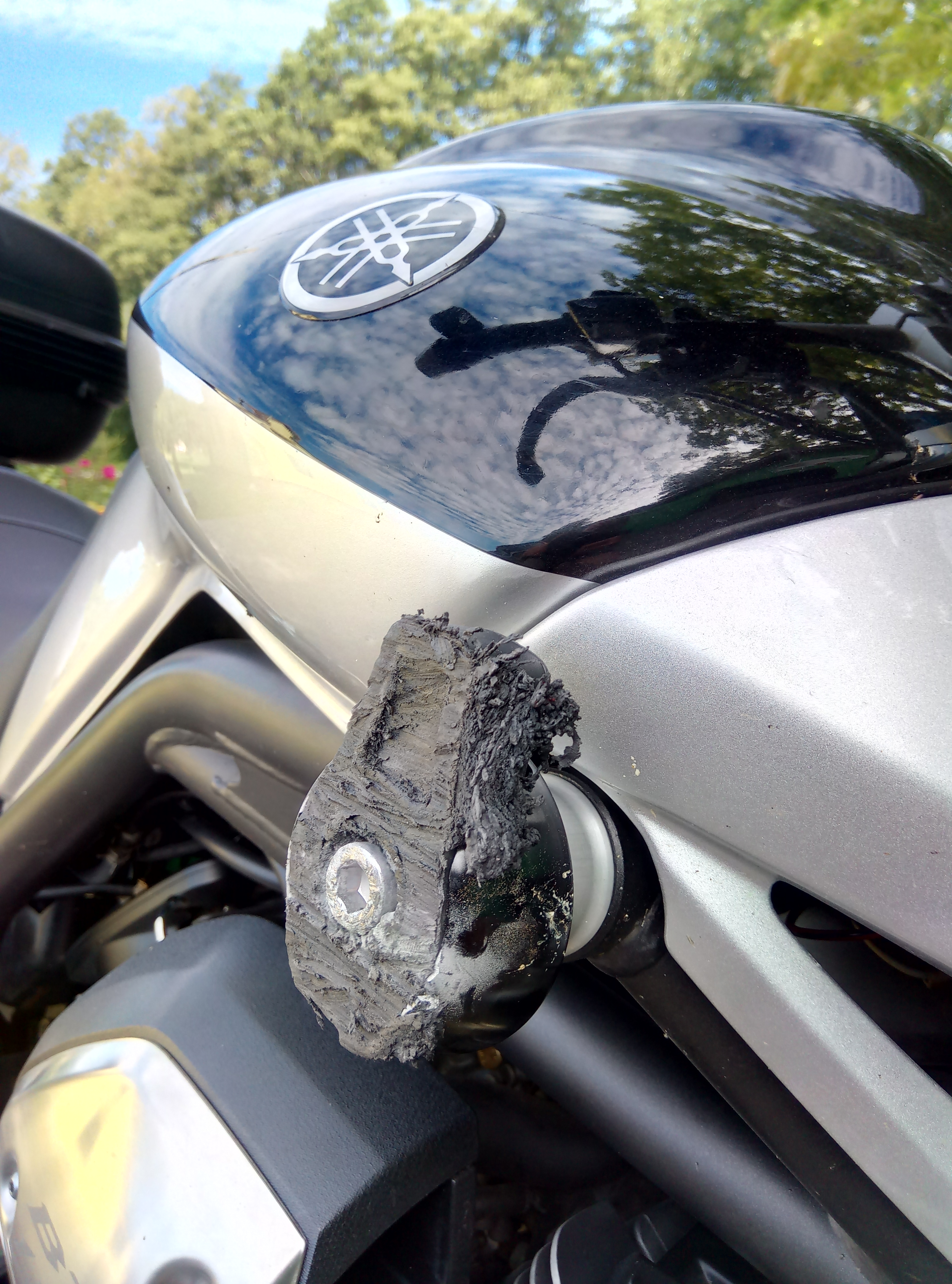

Minu arust kogu see põhjakaitsete ja muude raamide külge kruvimine võib kahju rohkem tekitada, kui asi väärt. Jah hea on vaadata kui ilus tükk rauda ja alumiiniumit ratast kaunistab ning saab sõpradega kõvata kui kukkumiskindel su ratas on. Reaalsus on see et enamus raamid ja kaitsmed on täiesti testimata tootja poolt. Inserner on küll teinud ilusad arvutused kust toru painutada, et see raami külge kuskile paigaldada, kuid enamus kukkumisteste ilmselt ei tee.
Korjasin ka endal (vist olid) SW motechi kaitsmed küljest KTM-il. Just see tõttu, et käies nendega suhteliselt pehmes pinnases pikali, vajutasid raamid kenasti end kütusepaagi sisse. Õnneks plastik paagi vigastus piirnes vaid värvi kahjustusega.
Olen seda palju täheldanud nii foorumitest lugedes, kui ka siit sealt kuulates teiste kogemusi.
Enamuste tootjate raamide probleem on see, et ei suudeta teha kinnituskohti selliselt, et see jaotaks kogu löögi raami peale ära. Ehk siis kukkumisraami kõige nõrgem koht annab järgi. Võtame kasvõi samad KTM kukkumisraamid mis pildil. 3-st kohast on kinnitus, kuid kukkudes painutab ta raami kenasti noole juurest ära paagi sisse. Vajadus oleks ka noole juures kinnitus raami külge.

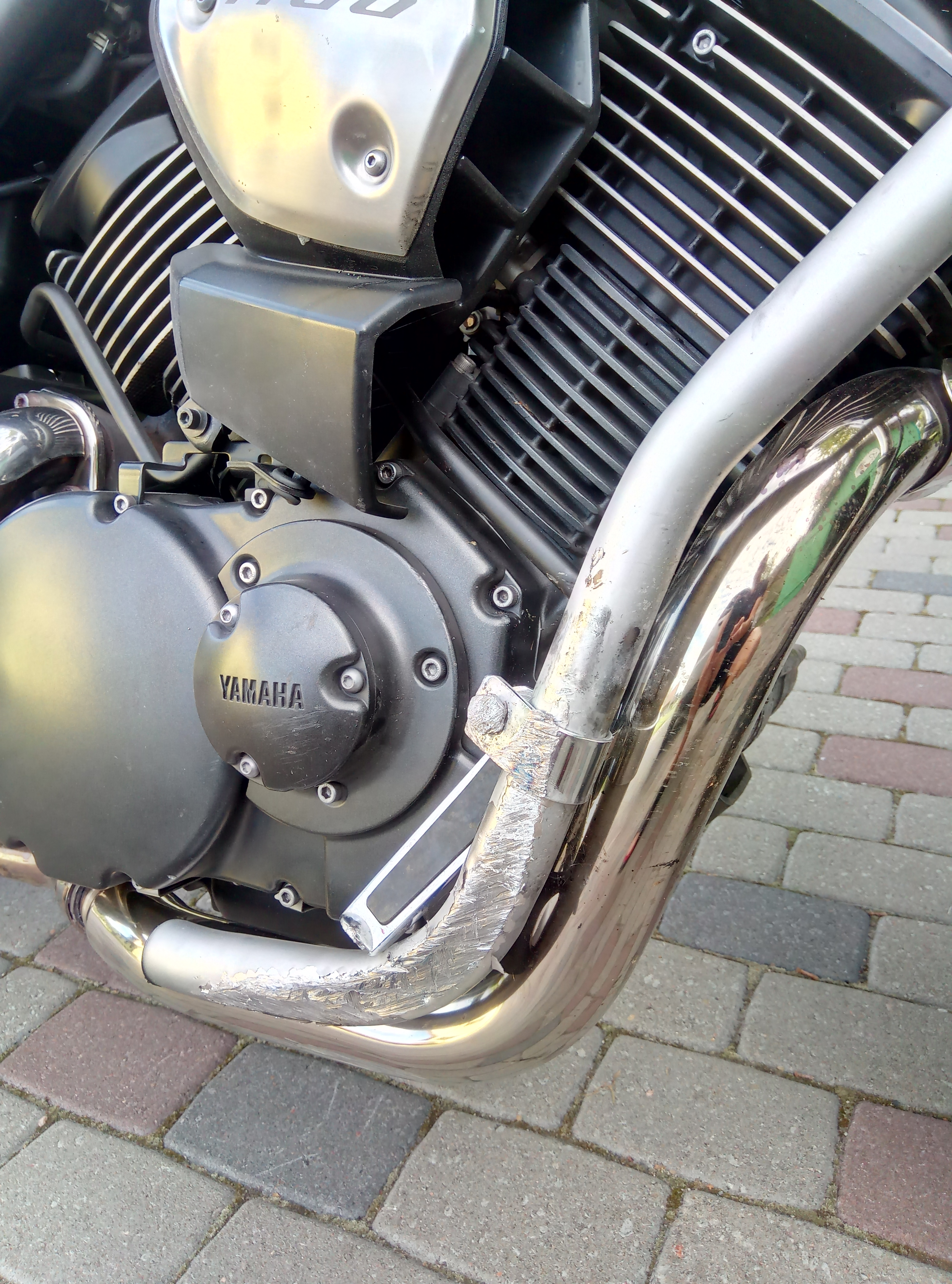

Teine näide XT660R raamid
Sama asi ehk kukkudes painutab raami esimese otsa juurest plastiku sisse.
Ehk kokkuvõtteks tootjad toodavad asja, mis praktiliselt ei kaitse midagi ja määrivad seda pähe kui parimat kaitset. Need kes on ostnud ja pole nendega veel kordagi kukkunud, kiidavad asja kogu aeg takka ja nii need müüginumbrid suurematel tootjatel tulevadki.
Jah, võib ka spekuleerida et asi ongi nii üles ehitatud, et kaitsta päris raami kõveraks minemise eest. Kuid kas siis on vahet kas kukkuda raamid plastikutesse/paagi sisse katki või kukkuda plastikud katki.

See, et kukkumisraud liiga palju järgi annab, ei tähenda, et insener oli loll, kes selle disainis, vast sõitja kukkus liiga rängalt. Deformatsioon võtab juhisse jõudvat jõudu vähemaks. Sama loogika nagu vanasti kiideti vene autosid, et peale avariid jäid ikka terveks. Mis sest, et reisijad sees kastis ja küll tänapäeva autod on kehvad, et pisike kõks ja juba mõlkis. Ja ometi neis jube mõlkis autodes jäävad inimesed just ellu.
Kui kurdetakse, et läbi igasugu kaitsvate asjadega natuke sai mootor viga, siis mõelge, mis ilma selleta oleks olnud. Ka näiteks olukorras, kus 100kmh pealt ratas hakkab lohisema. Enne lohiseb las raua peal, kui mootori peal.

Ma sõitsin eelmisel suvel metsas mööda pika rohu sisse käidud jalgarada ja järsku pauh ning külili. Hoog oli väike ja midagi ei juhtunud,kuid põhjuseks oli kivi raja kõrval rohus mida ei näinud ja millest esiratas mööda läks, kuid raud jäi kinni ja tegi "äkkpidurduse". Poleks raudasid olnud,oleks mootori kaan läinud ja võibolla midagi ka seal kaane tagant. Seekord sain küll ainult kriimu rauale peale.

Ei oska siiani õelda, kuidas sai terve põhjakaitse 3cm niimoodi üles liikuda. OMi Lorry arvas, et kui ratas külili läks, siis kogu raskus oli ühe väikse põhjakaitse ala peal ning see sama ala sai ka mingi suurema kivi löögi ning seetõttu deformeerus hetkeks. Ta teooria on ilmselt õige, sest põhjakaitse ühel väiksel plaadil on kivi löögi jälg ning see koht oli ka veidi sisse poole paindu. Karu ja Isakene arvasid, et tuleks seda kohta veidi maha lõigata, siis järgmine kord ta lihtsalt ei ulatu enam mootorini.
