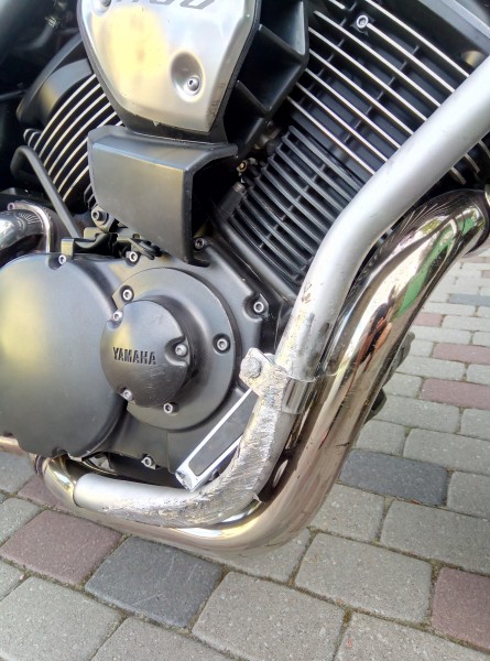

Mul oli küll nii rauast kui kukkumispunnist kasu. Raud kaitses nii mootori kui leegika terveks jäämise ja punn paagi.
