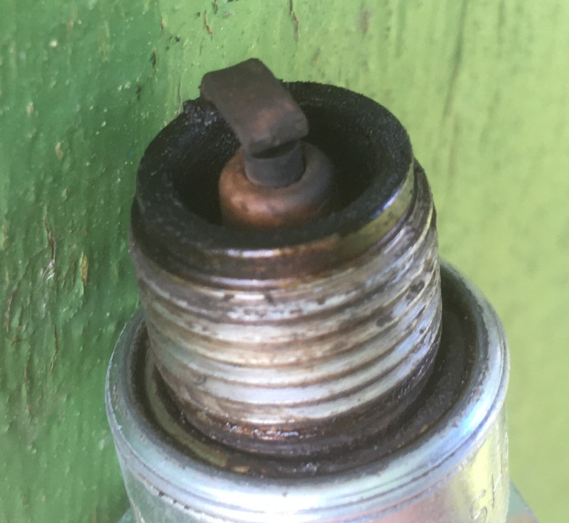

Nüüd vaatasin kuidas küünal välja näeb peale seda eelmist u. 125 km sõitu rikkama ja õlisema (1:18) seguga. Elektroodid ja isolaator täitsa head (?), neid ümbritseval metallosal on tahma näha.

Küünal ongi 1:18 õli-bensiini nägu - suht tahmane/rasvane, vähenda õli kogust küttesegus ja pilt läheb ilusamaks. Pane 1:25 ning sõida 50+ km ja vaata siis küünalt.

Küünal on jah natuke rasvasem,kui võiks ideaalis olla, aga ei ole ka midagi hullu. Mina jätkaks seguga a´1:20(kas see ei olnudki tehase soovituslik?) ja ei vaevaks oma pead rohkem, kui sõidab.
