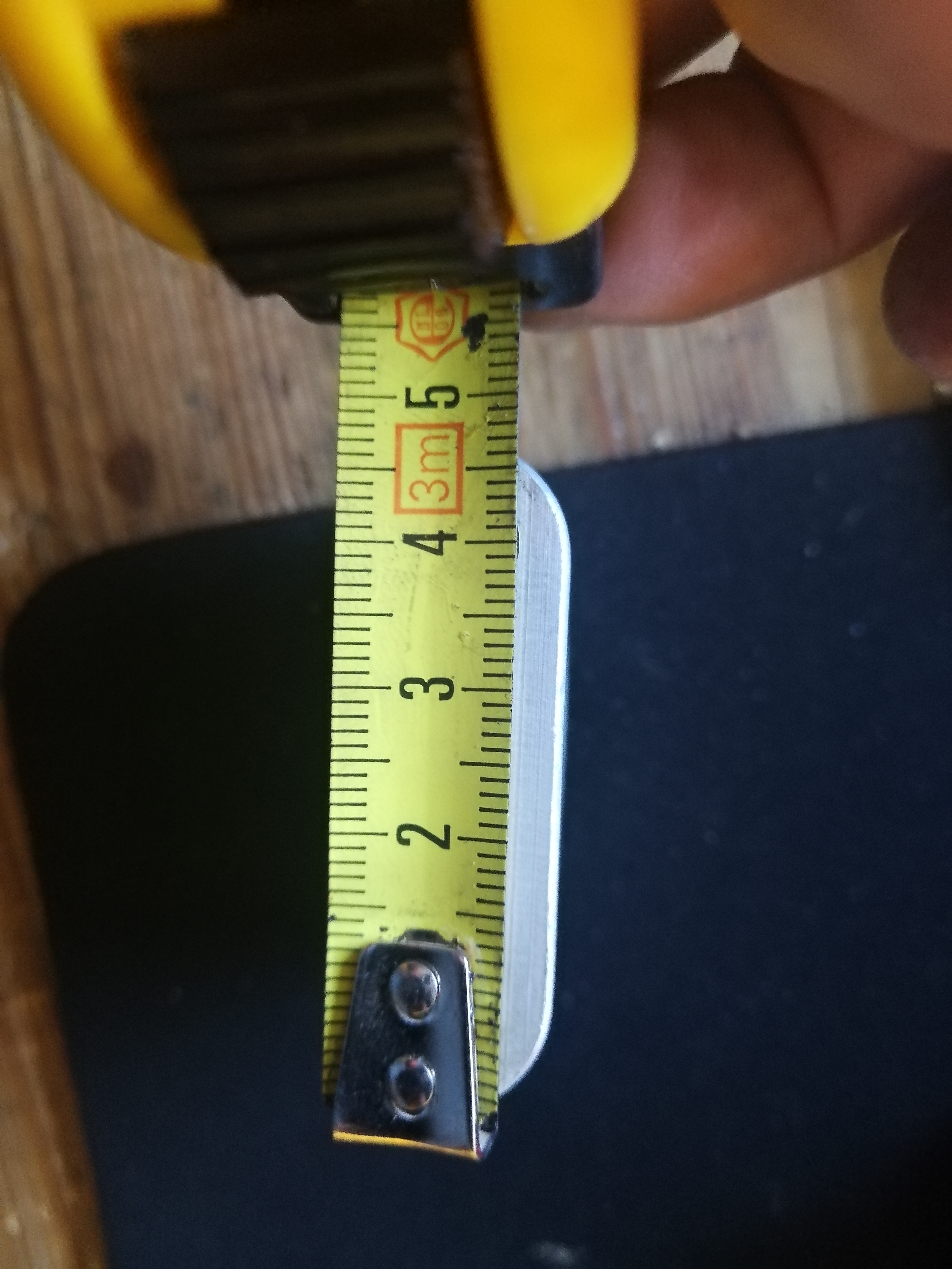

Ma ise sellist ümarat puksi vist kasutada ei saa, kuna mul need lenksu jalad, mis prilli peal istuvad, on sellised. Või siis tõeti äkki kahte, mutrit äkki. Mutrid võiks ju olla tugevast materjalist, ei?
Teine võimalus oleks äkki raudlatist relakaga välja lõigata täpselt selle jala põhja mõõdus tükk, augud õigetsse kohtadesse, pikemad poldid ja...olemas, täpselt istuv asi.
Nagu ma aru saan, siis sul vaja mõlemale poole kahe poldi alla see nn vahetükk panna? Mutter jääb kole silmale vaadata,aga mingi alumiinum puks paksu seinaga või siis paksema seinaga torust õiged tükid lõigata. Ilmselt ka alumiinium on olemas.Ma üle 20mm plasti ei kasutaks ja valiks pigem alumiiniumi või roostevaba. Lammarist mingi veermiku osa küljest saab lõigata? Bemmidel ja paljudel sakslastel on õõtsade juures alu puksid. Rekka lammarist võib saada mõne sidurikoja või käigukasti servast lõigata kohe õige paksusega tüki(Truck parts betooni tn-l)

Mhmh, ma ise jäin kah mõtlema, et mutter on nagu liiga kodukootud. Parem juba tõesti kas õiges mõõdus alumiinium/vask mitte siis torust vaid pulgast puks. Noh l, lihtsalt kruvi auk keskelt läbi ja olemas.
AGA....ma materjaliteadlane muidugi pole ent jäin siin mõtlema, et kas on ikka mõistlik kaht eri tugevusastmega metalli (näiteks raud ja alumiinium) kokku vedada kruvidega. Et kas siis ei hakka nende vahel miskid imelikud jõud mõjuma suure koormuse korral. Noh nagu murdumispunkt.
Et ma siin mõtlen, et võtan esmalt selle raiseri ligi.
https://a.aliexpress.com/_mqoolGf
Kui see peale ei sobi või jäävad kablad lühikeseks, siis vaatan, kas saab kodukootud vahenditega näiteks sentimeetri tõsta.

Ei eri materjalidega ei juhtu seal mingit keemiat. Kui juba tellisid ja see ka suveks kohale jõuab :) ,siis loomulikulrt lihtsam see valmis tükk panna ja jääb ka ilmselgelt silmale kõige kenam vaatada. Kui,aga juba sõiduilm käes ja hiinast ikka midagi pole, siis vaata alternatiive. Mul mingi tahvli kaan juba 3 kuud varsti teel ja kohal veel ikka pole.
Postitusi: 2290
Tänatud: 613 korda
Re: K: Lenks kõrgemale ja sellega kaasnev kasjak
Ma ei saa pildilt aru, kas kogu see võileib käib kahe pika poldiga prillidesse kinni? Või on seal ikka kaks poltimist, kõigepealt prillidesse ja siis lenks kinni? Ise eelistaks ikka seda varianti, mille poldi kinniolekut on kergem kontrollida - endurokal on "riseriks" rooliamordi kinnitus, mis hoolimata igasugu liimidest jms ikka vahel end lahti mängib, üldine skeem on sama mis Loffi piltidel. Ampriliimi ei saa ka kasutada, sest prillid on alumiiniumist. Mida rohkem mingi poldi alla neid liikuvaid osi laduda, seda rohkem ta seal ringi elada saab.

Mulle tundub, et see käib jah, nende sama, kahe poldiga prillide külge kinni. Samade poltidega käib peale veel lenksu enda originaal lenksu kinnituse kaas.
