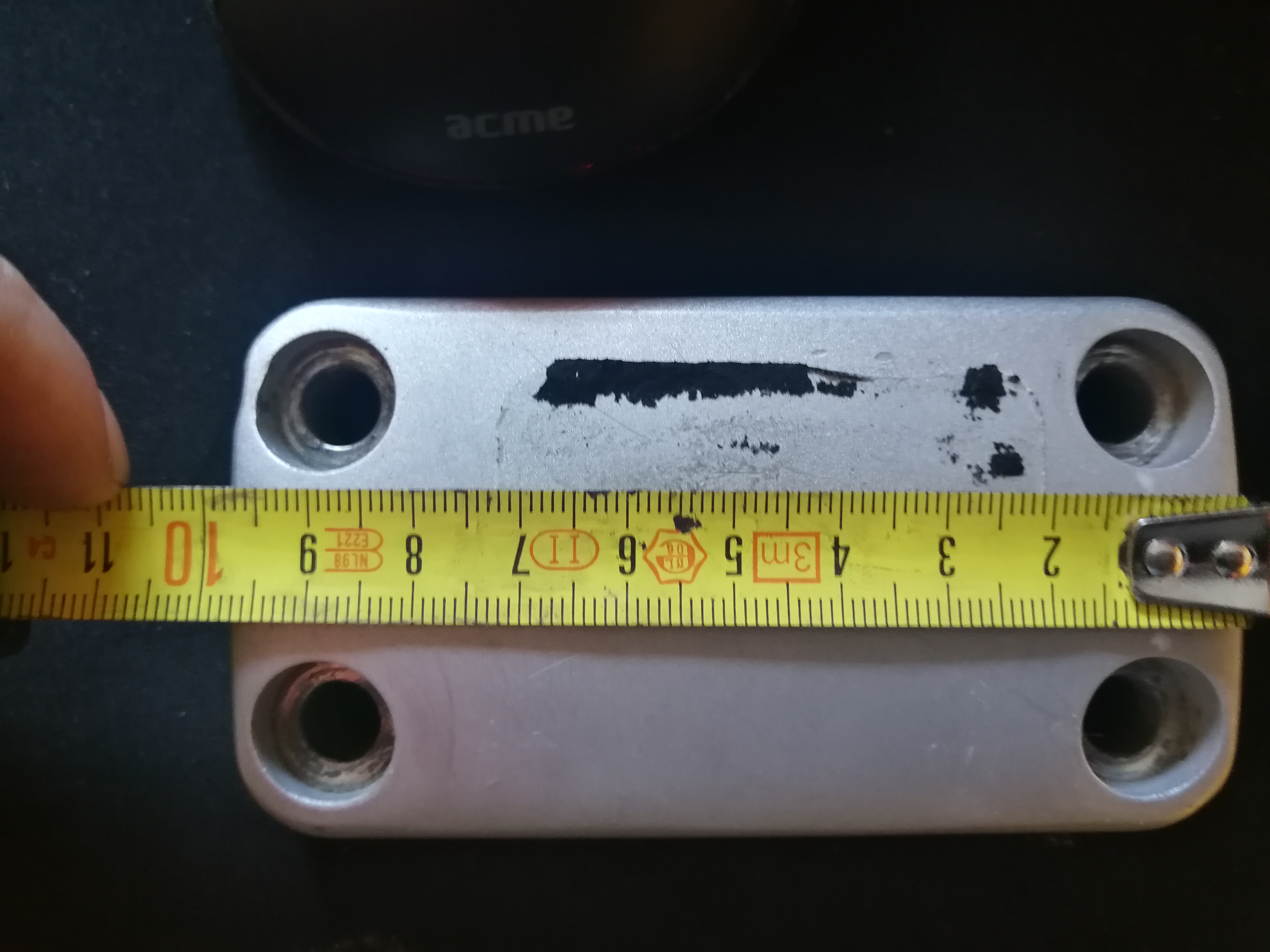

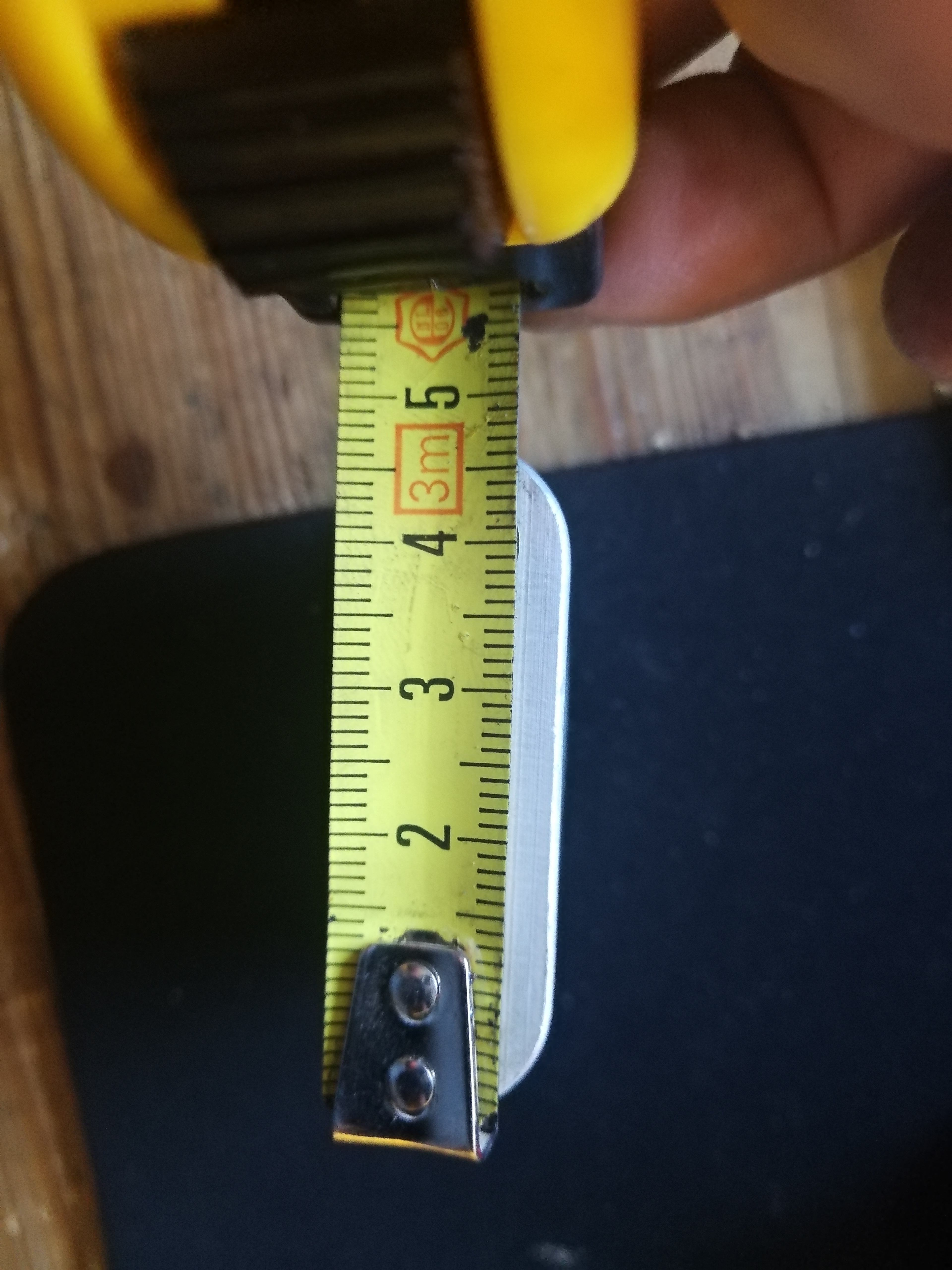

https://a.aliexpress.com/_mqoolGf
Kui see peale ei sobi või jäävad kablad lühikeseks, siis vaatan, kas saab kodukootud vahenditega näiteks sentimeetri tõsta.
- Postitusi: 7438
- Tänanud: 2011 korda
- Tänatud: 598 korda
Re: K: Lenks kõrgemale ja sellega kaasnev kasjak
Nozzu kirjutas: ↑06 Mär 2021, 13:16Mhmh, ma ise jäin kah mõtlema, et mutter on nagu liiga kodukootud. Parem juba tõesti kas õiges mõõdus alumiinium/vask mitte siis torust vaid pulgast puks. Noh l, lihtsalt kruvi auk keskelt läbi ja olemas.
AGA....ma materjaliteadlane muidugi pole ent jäin siin mõtlema, et kas on ikka mõistlik kaht eri tugevusastmega metalli (näiteks raud ja alumiinium) kokku vedada kruvidega. Et kas siis ei hakka nende vahel miskid imelikud jõud mõjuma suure koormuse korral. Noh nagu murdumispunkt.Et ma siin mõtlen, et võtan esmalt selle raiseri ligi.
https://a.aliexpress.com/_mqoolGfKui see peale ei sobi või jäävad kablad lühikeseks, siis vaatan, kas saab kodukootud vahenditega näiteks sentimeetri tõsta.

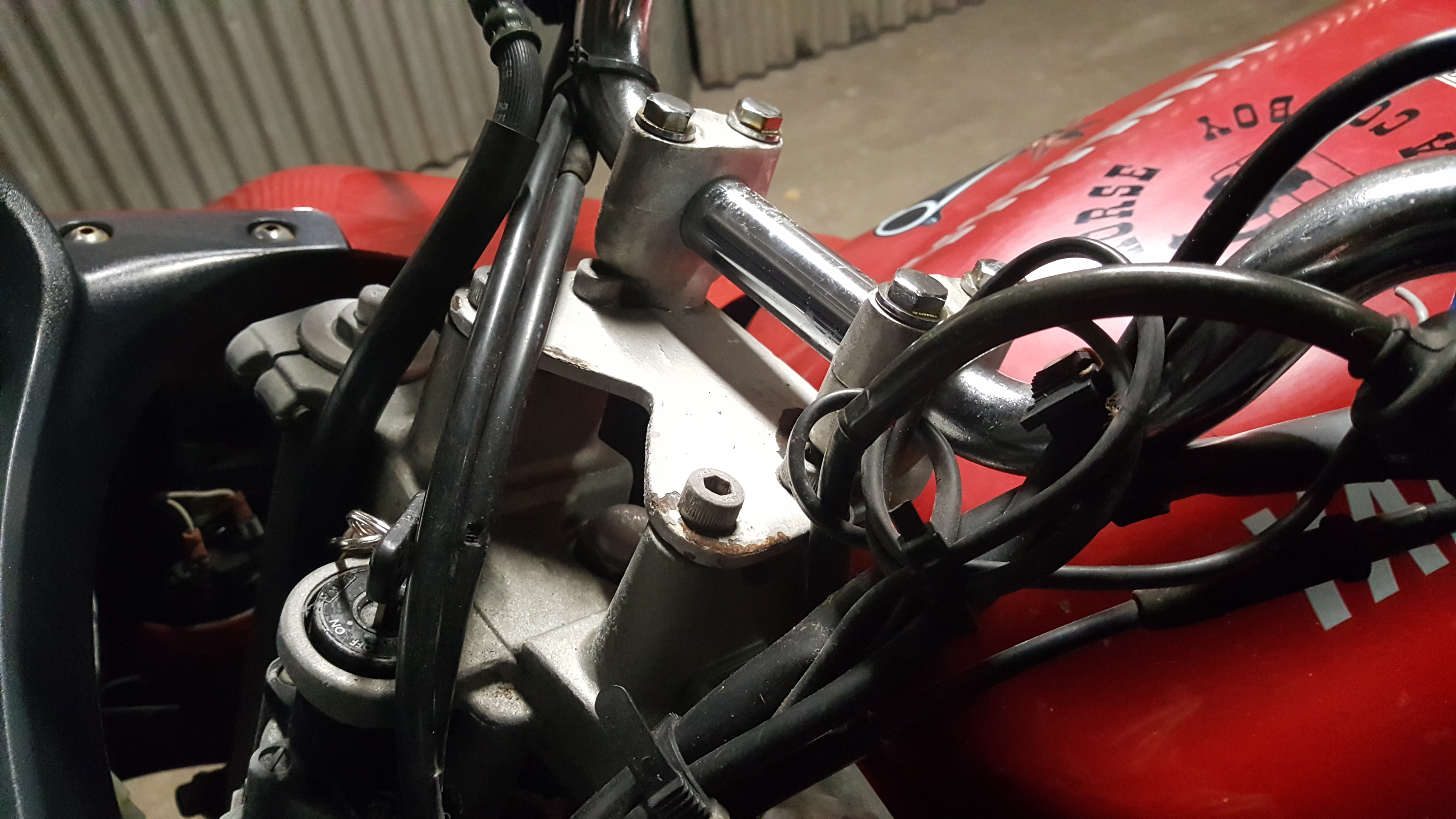

Ei eri materjalidega ei juhtu seal mingit keemiat. Kui juba tellisid ja see ka suveks kohale jõuab
,siis loomulikulrt lihtsam see valmis tükk panna ja jääb ka ilmselgelt silmale kõige kenam vaatada. Kui,aga juba sõiduilm käes ja hiinast ikka midagi pole, siis vaata alternatiive. Mul mingi tahvli kaan juba 3 kuud varsti teel ja kohal veel ikka pole.
Ma ei saa pildilt aru, kas kogu see võileib käib kahe pika poldiga prillidesse kinni? Või on seal ikka kaks poltimist, kõigepealt prillidesse ja siis lenks kinni? Ise eelistaks ikka seda varianti, mille poldi kinniolekut on kergem kontrollida - endurokal on "riseriks" rooliamordi kinnitus, mis hoolimata igasugu liimidest jms ikka vahel end lahti mängib, üldine skeem on sama mis Loffi piltidel. Ampriliimi ei saa ka kasutada, sest prillid on alumiiniumist. Mida rohkem mingi poldi alla neid liikuvaid osi laduda, seda rohkem ta seal ringi elada saab.
Nozzu
Teema algataja - Postitusi: 931
- Tsikkel: Honda CRF300L
- Asukoht: Pärnu
- Tänanud: 435 korda
- Tänatud: 80 korda
Mulle tundub, et see käib jah, nende sama, kahe poldiga prillide külge kinni. Samade poltidega käib peale veel lenksu enda originaal lenksu kinnituse kaas.
