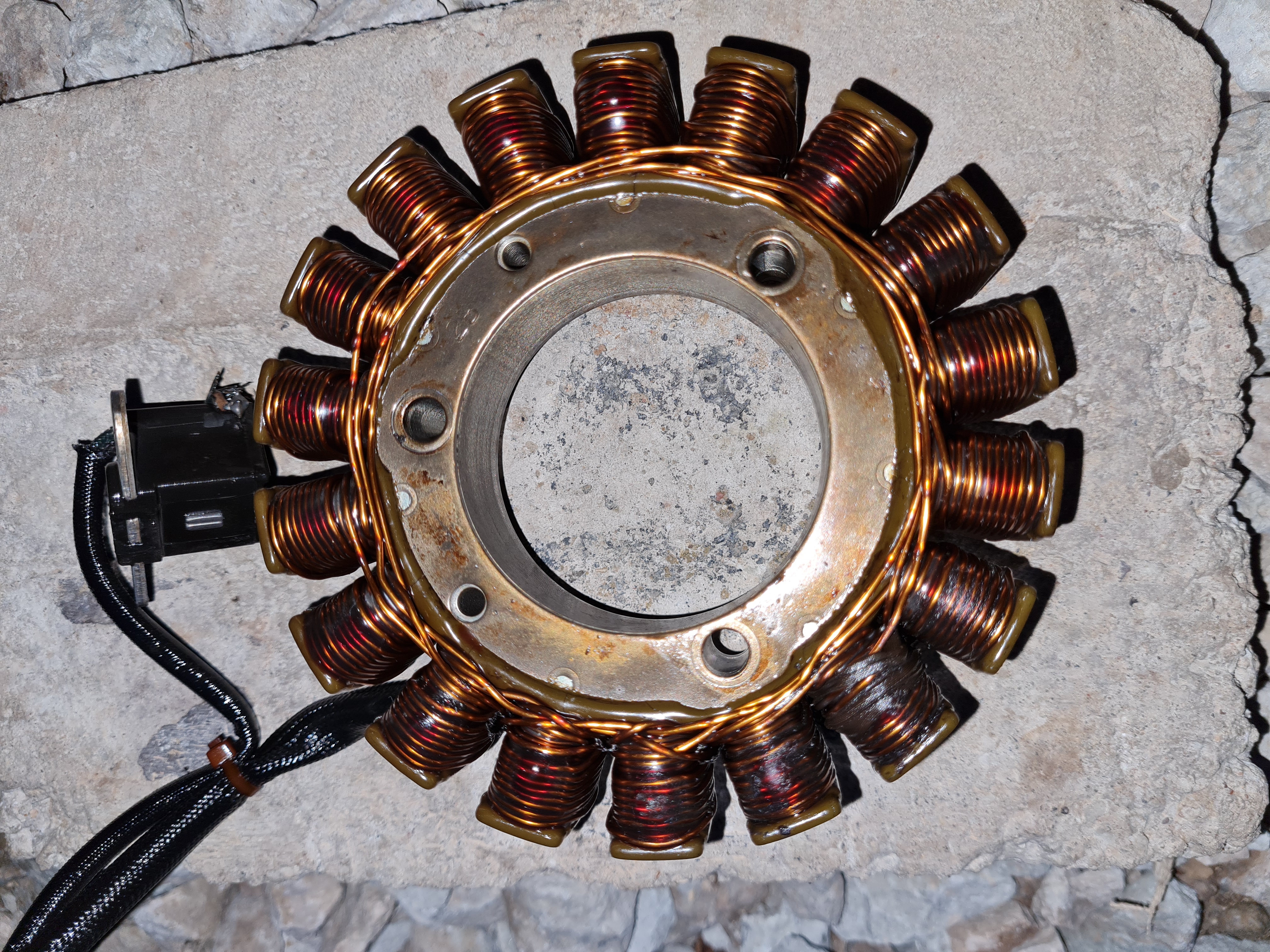

Kiskusin siis kaane maha. Manetitega paistab kõik korras olevat.
Staator näeb sarnane välja nagu 2018. Ka siis oli paar kohta justkui veidi tumedamad.
Lasen ümber mähkida, uus tihend vahele ja juhtmed otse pingekale. Kui see ka ei aita siis ma ei tea mis saab.

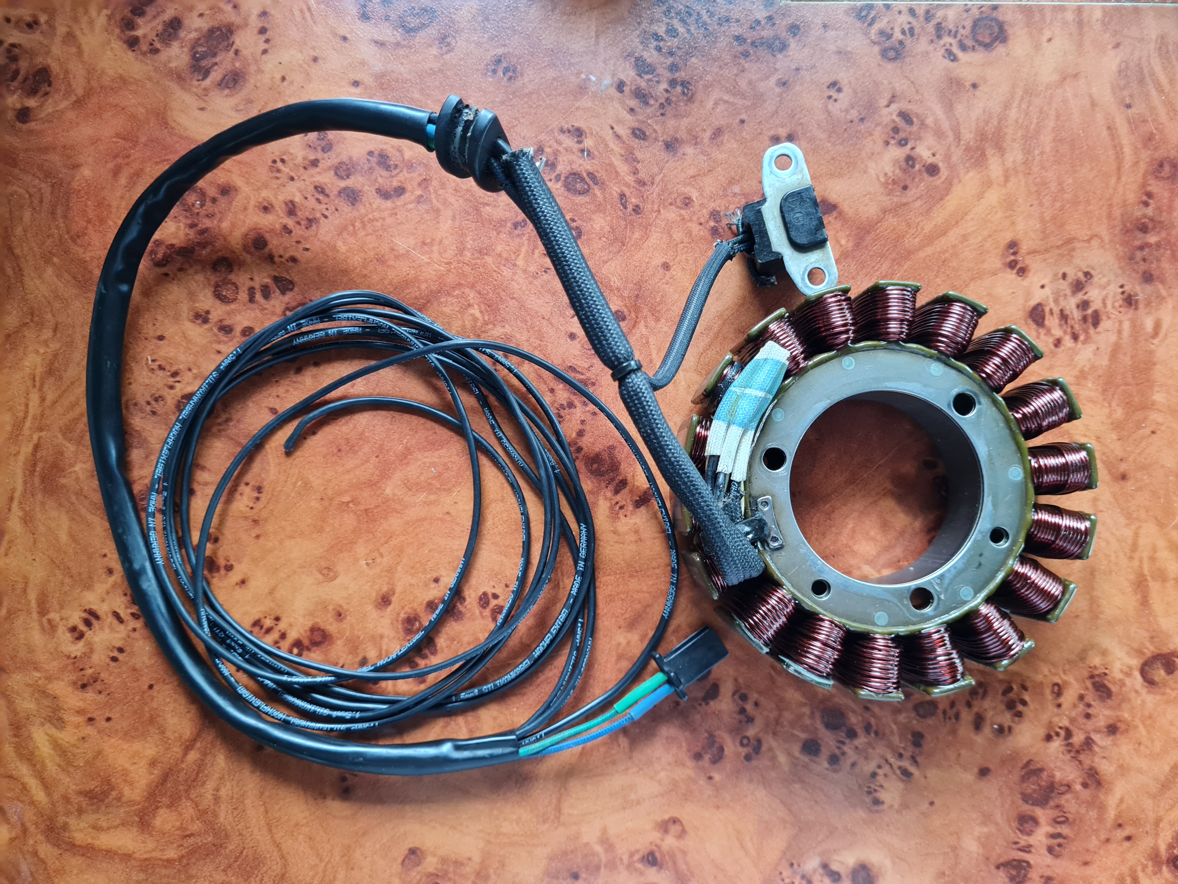

Sain täna staatori mähkimisest tagasi.
Mähkija sõnul oli eelnevalt pealtnäha ok, mõtmised ok. Lahti võttes oli üks 50:60 koht mis ehk oleks võinud seda probleemi põhjustada.
Ladusin rata uuesti kokku, jootsin juhtmed otse pingekale ja panin käima. Kaugtuled peale ja laadimine 14,2. 5000rpm juures 14,7.

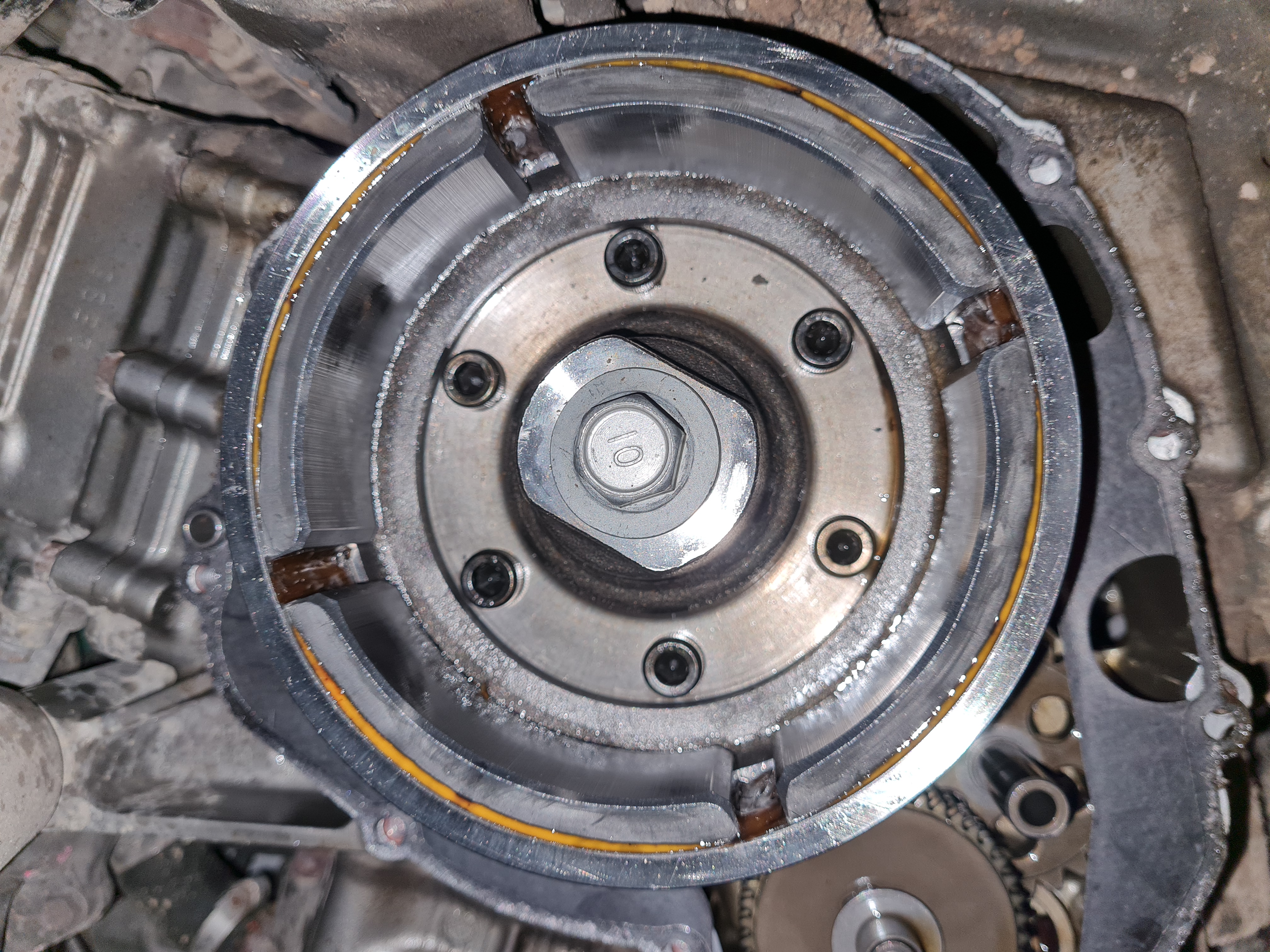

Võid proovida mu 2k5 rootorit, hetkel magnetid lahti.
Tellisin täna liimi, lähim koht oli Rootsi: https://navx.store/product/jb-weld-original-cold-weld/
Kui viitsid oodata, siis liimin kokku ja saad proovida ja kui sellega kõik on ok, siis saame hinda rääkida?
Oli esialgu mõeldud tagavaraks aga äkki õnnestub kokkuleppele saada.
Uut rootorit saab praegu ainult jaapanist, hind 300-400 olenevalt tarnijast :( Ooteaeg võib ka nädalates, kui mitte kuudes olla.

Sul tulid magnetid lahti aga jäid terveks?
Teoorias peaks K3+ sobima küll. Magnetite arvu vahe lihtsalt?
Veider pidi see K2 oma nelja magnetiga olema kuna staatori nabasid on 18. Kuuene pidi loogiline olema (18/6=3).
Saan LEDidega vast selle väikse tripi ära teha. Igaks juhuks laadija ja teine aku saateautosse.
Postitusi: 8876
Mul on 4 magnetiga. Jäid terveks jah :) Ma võtsin kaane maha, sest kahtlustasin viga, mingit õnnetust õnneks polnud, vool lihtsalt pidevalt kõikus. Ja siis avastasin, et kaks magnetit täitsa lahti. Annan siis teada, võid mulle oma mingi kontakti visata siis, privasse näiteks..

Lahti lühendatud staatori faasid andsid 5000rpm juures välja 80+ V külmalt ja 76+ V soojalt. Mofseti külge ühendatult numbrid ühekohalised.
