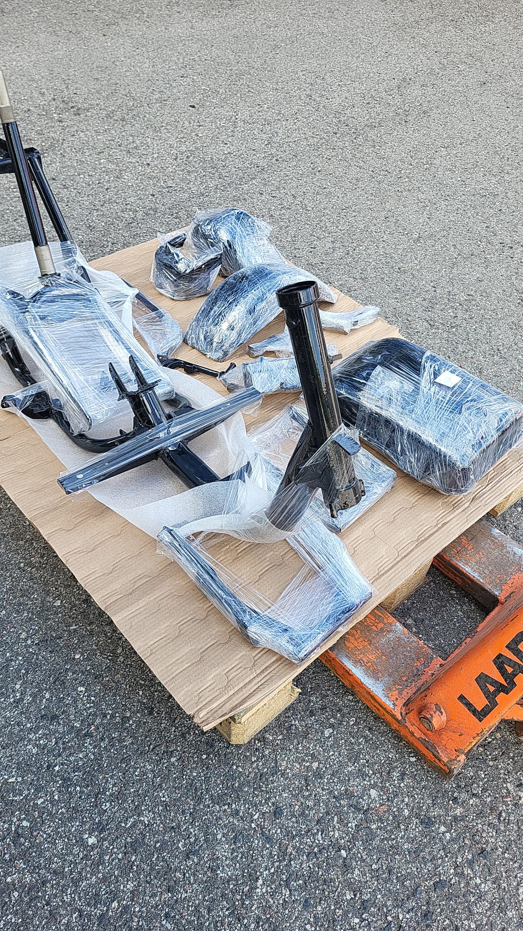

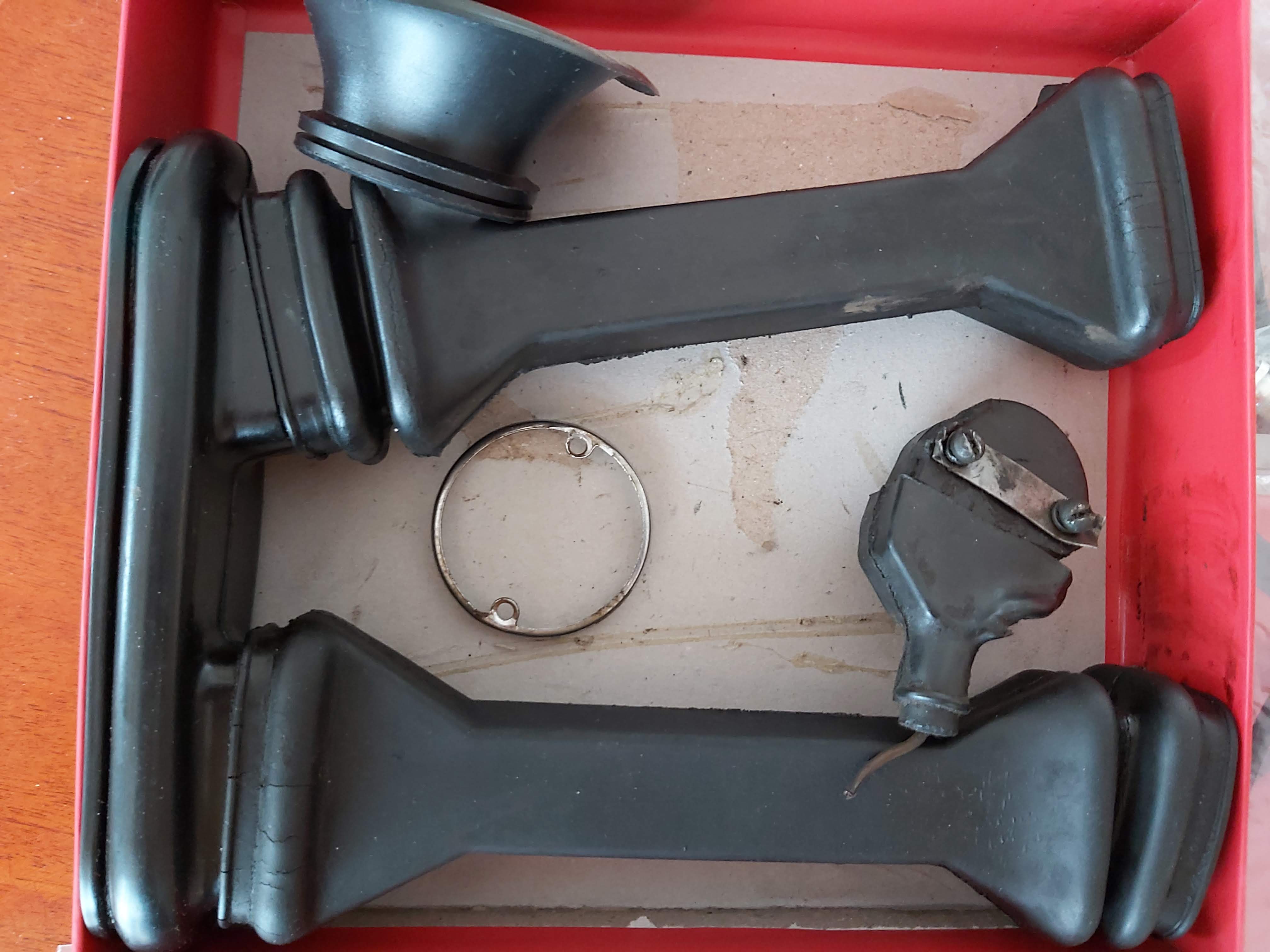

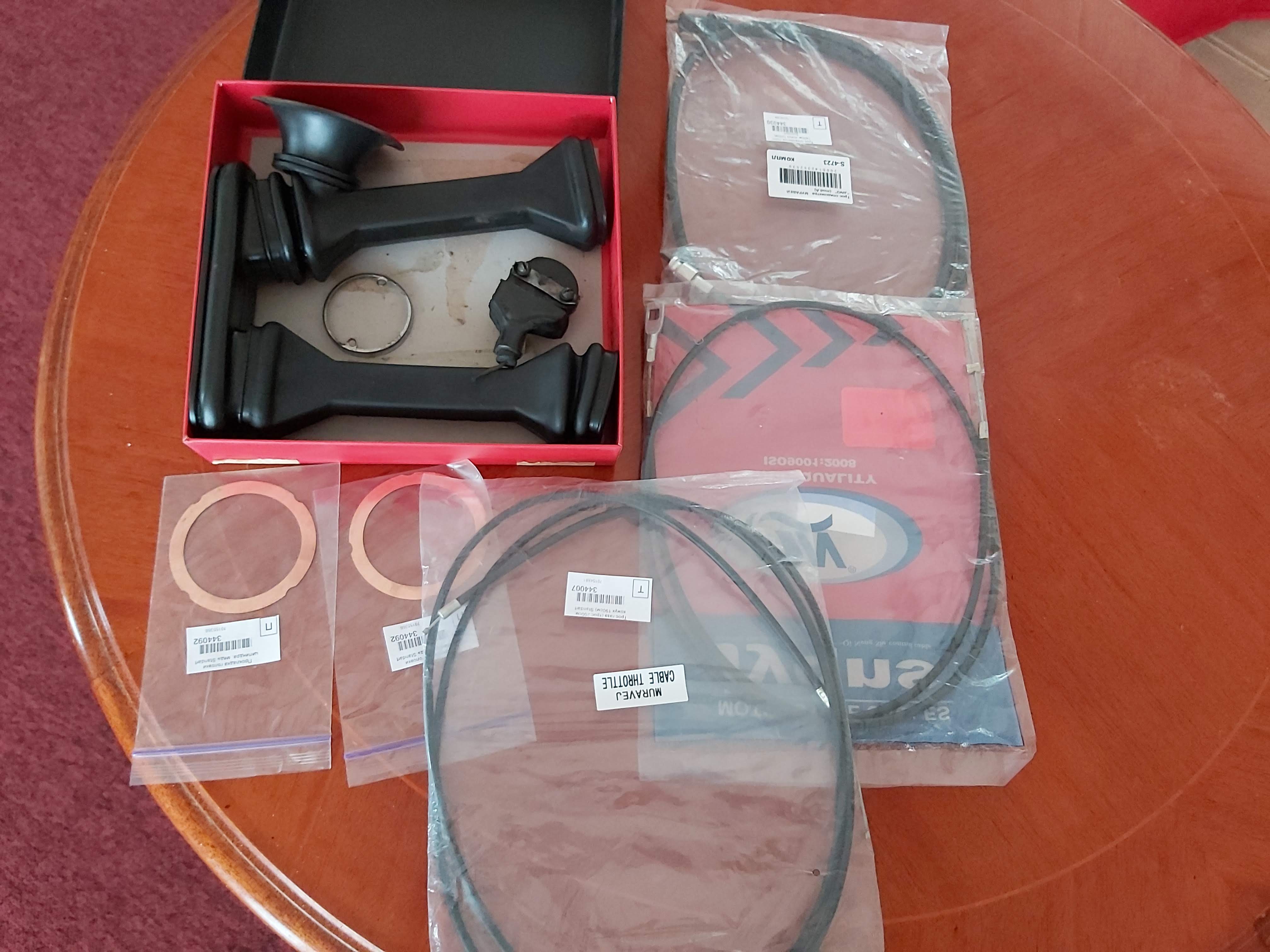

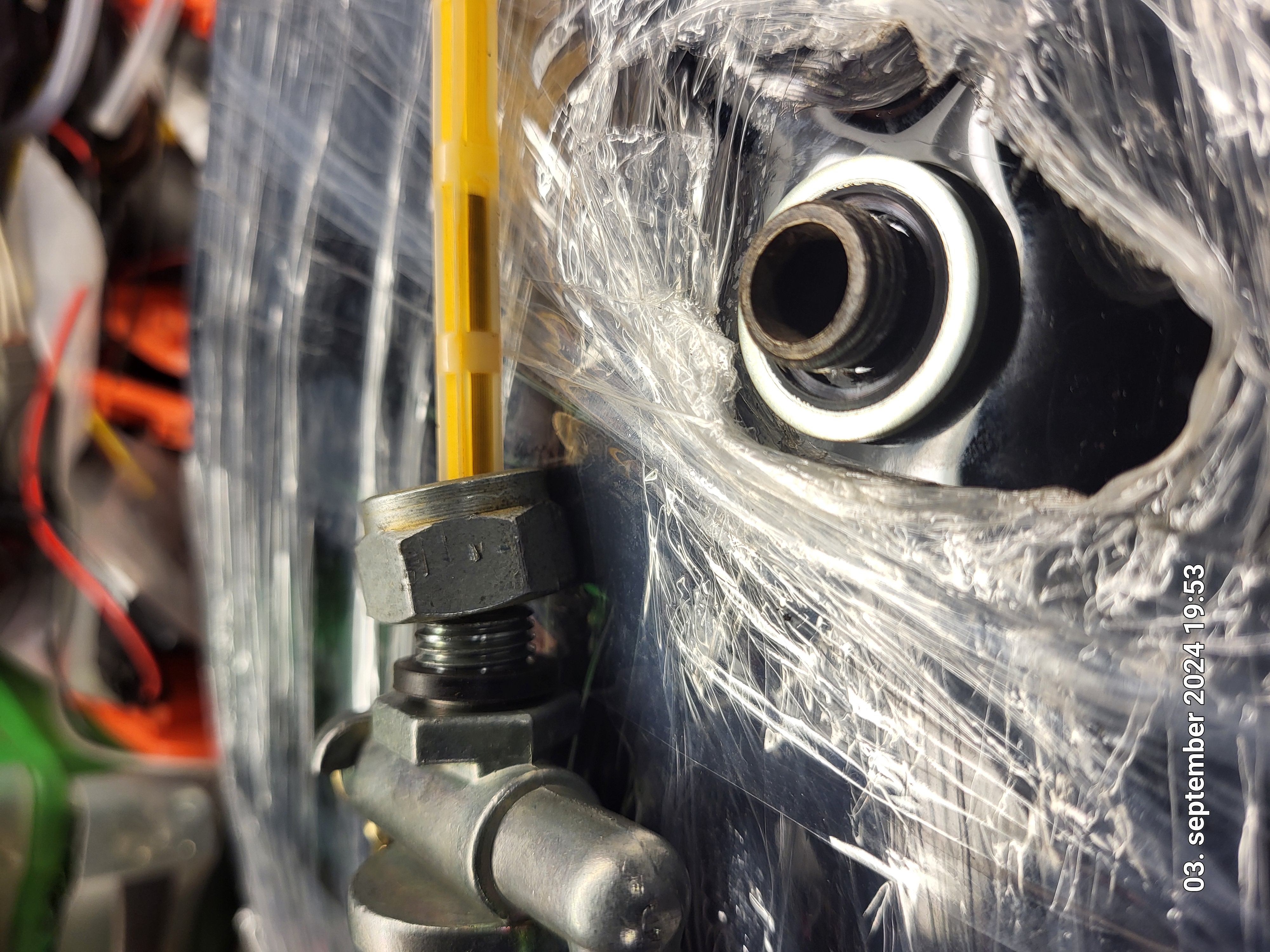

Eile tuli ukrainast pakk asjadega, mis juba mõnda aega oli seal sõbra pool olemas ja ootasid siia saatmist. Kokku on siin piltidel kolm ostu. Seal oli üllatusena ka neutraali lüliti olemas :) kuigi seda ainult küsisin nendelt müüjatelt ehk see mure ka lahendatud. Muus osas sain mitu asja mida mul üldse polnud. See ümmargune kummilutt on õhupuhasti ots ja seda pole ma kuskil rohkem müügil näinud. Selle eest küsiti ka urainas ligi 20€. Nüüd kõik originaal trossid olemas ja üks ketikumm nö varuks ka, sest sain terve uue komplekti. Pikalt otsitud suunatule metall võru nüüd olemas ja saab kõik asjad kroomimisse viia.

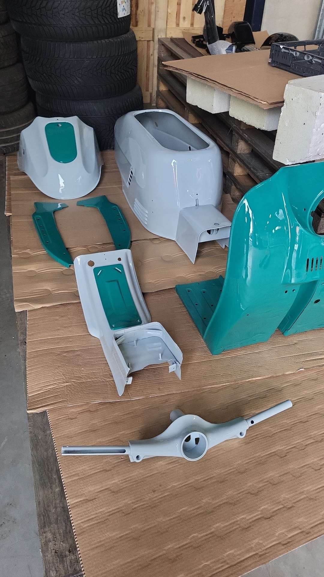

Kui saab haagise millagi lumevangist kätte, siis läheb sõbra juurde keevitustöid tegema, et uued ülemised amordi kinnitused teha ja vigased kohad üle käia. Peale seda saab raami ning kereplekid värvimisse anda.
Nüüd vist puudu veel ainult tooreklapi hoova, käepideme kummid ja bensukraan, aga need leiab vast siit kohapealt ka. Kruvisid-polte saab veel lademes osta, sest vanu vene omasid taastama ei hakka. Esiteks on seal enamus niikuinii juba mitte tehase poldid ja teiseks on neil ka kvaliteet kehvapoolne.

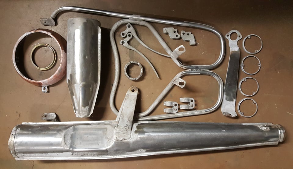

Sain ka esimese portsu kroomitud asju üleeile kätte. Summuti mutter, heeblid ja nende kinnitused, spidovõru ja kapoti käepide. No asjad said ikka vapustavalt ilusad ja ilmselgelt paremad kui nad uuena olid. Summuti, pakiraam, esitule võru ja suunatule võrud on veel nö töös.
Enne kroomimist kui vana kroom oli eemaldatud

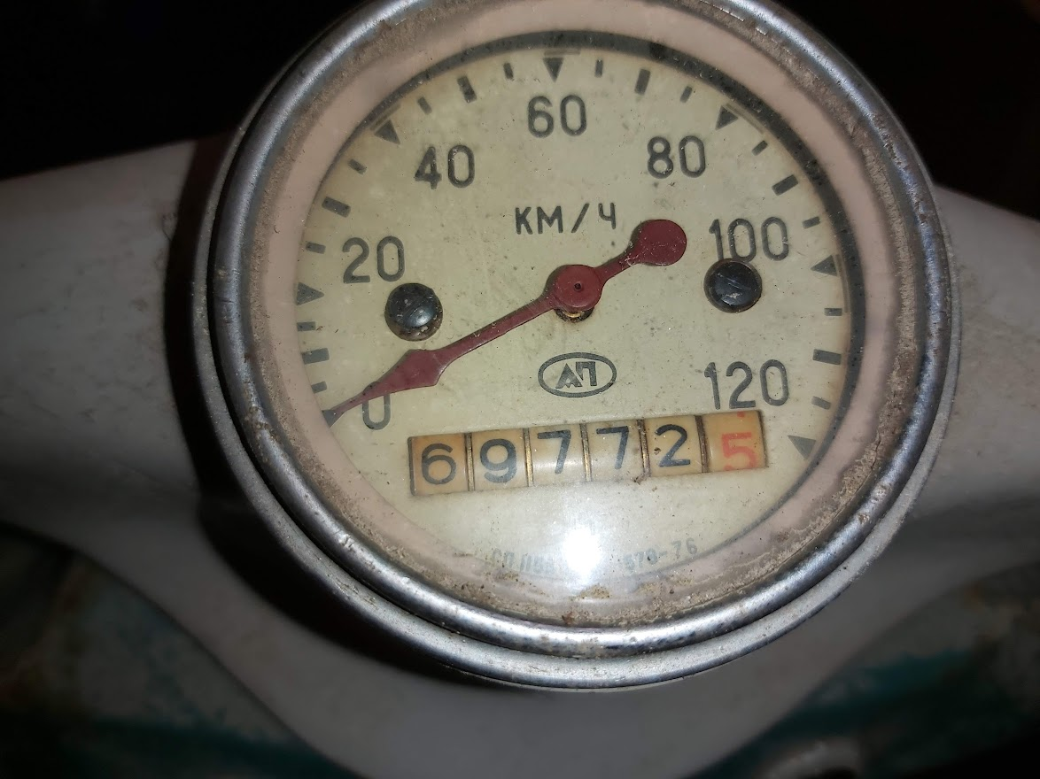

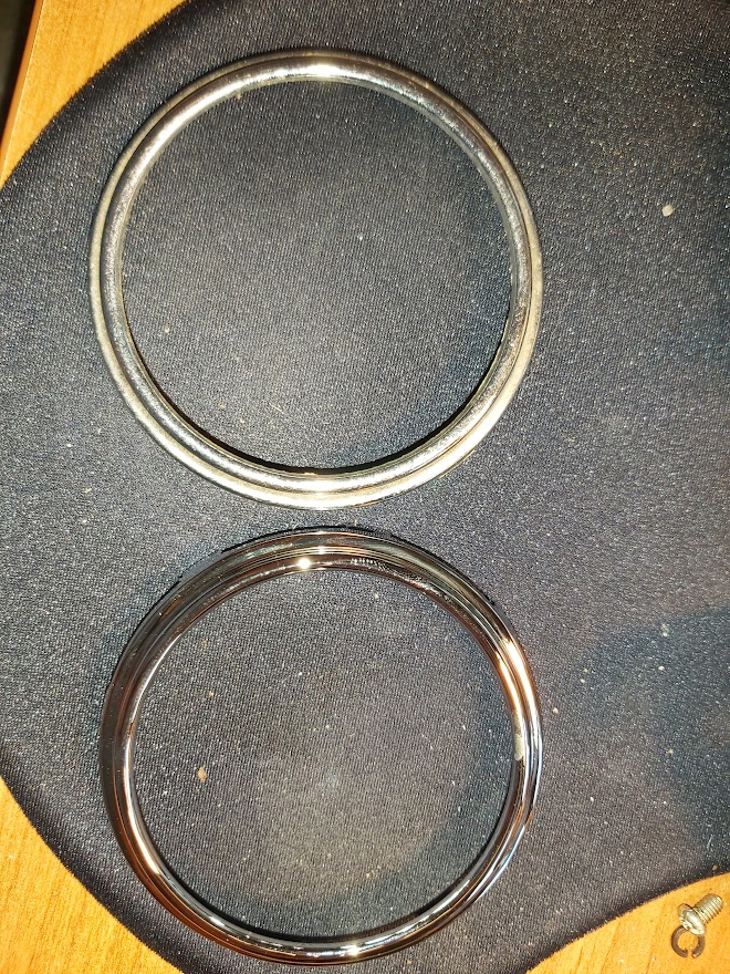

Vahepeal õnnestus e-bayst osta nö nõukaaegne tutikas spido(enda omal odo numbrid pruuniks ja laiguliseks tõmmanud ja puhtaks ei saa) ning selle nn uue spido kroom võru oli nagu käkk võrreldes värskelt kroomituga. Ostetud spido oli ilmselt natuke niiskes seisnud ja vajas ka veidi puhastamist-määrimist (trossist tulev võll oli kinni) Panin enda nö vana spido korpuse, ostetud spido sisu ja värskelt kroomitud võru. Tulemus sai minu meelest perfektne.
Nn uus ja kroomitud spido võru
Spido enne ja nüüd.

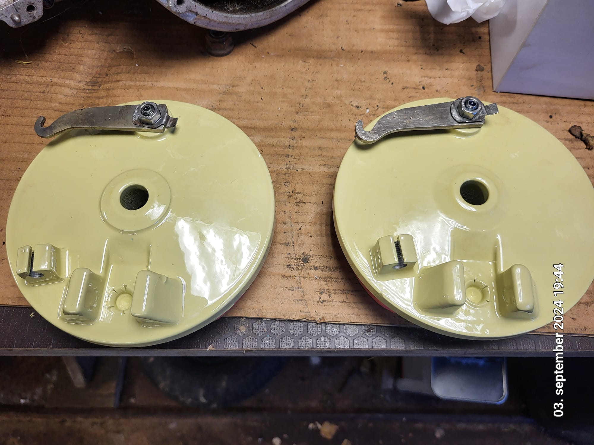

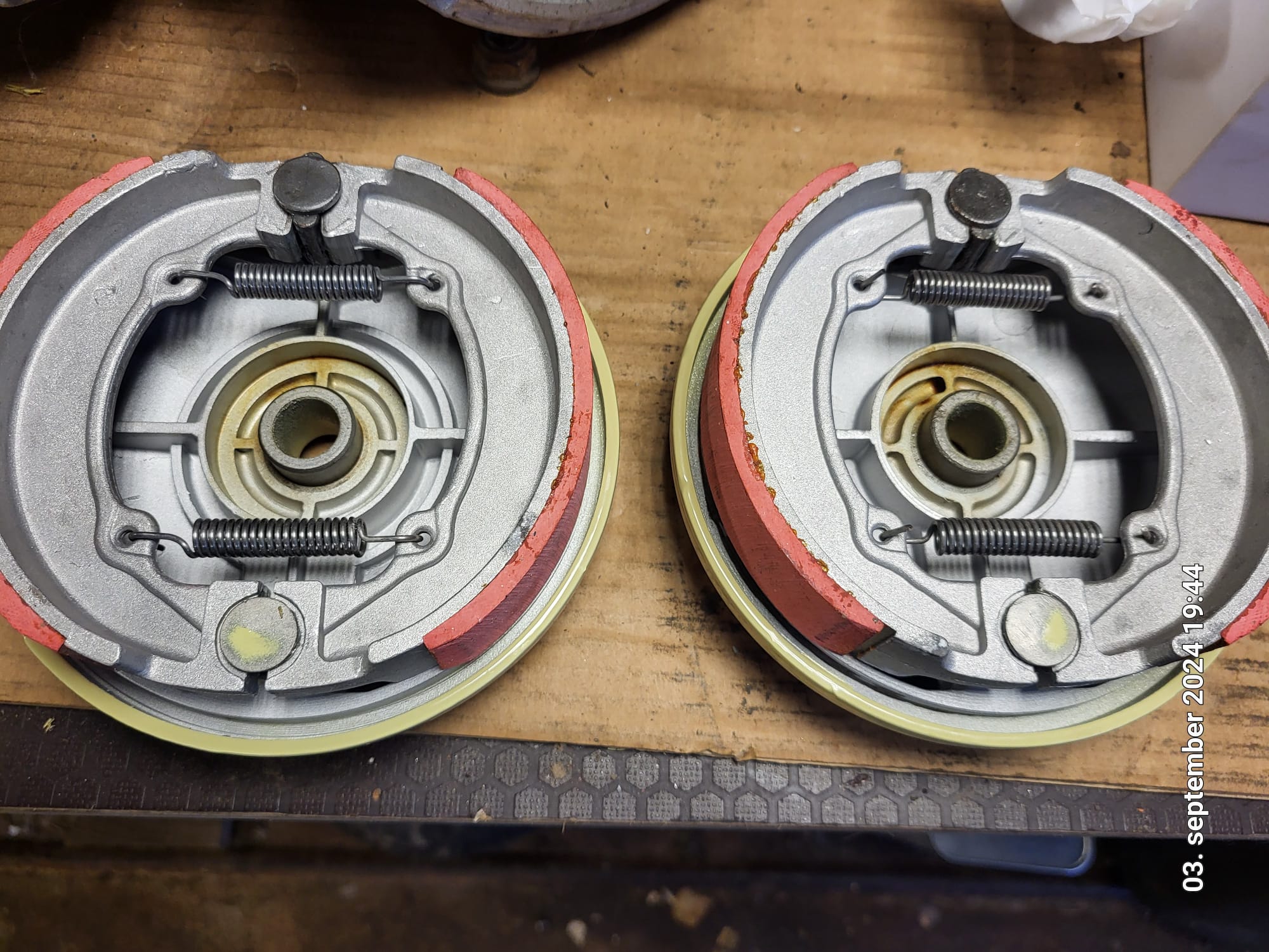

Olen veel vahepeal veel soetanud tutika elektrijuhtmestiku, taastanud küljesuunatuled, mootorid mõlemad lahti võtnud ja kõik osad kokkupanemisesk valmis pannud. Mootoris jätan oroginaal karteri, kus mootori number peal ja panen uue sisu sellelt ostetud motobloki mootorilt, sest see on peaaegu uueväärne. Laagrid ostsin SKF ja simmerlingid panen ka kaasaegsed.

Kus kroomida lasid? Tundub kena tulemus. :)
Re: Turist T200 Urmas66
kaimex kirjutas: 17 Dets 2022, 20:22
Tulemus on tõesti väga hea. Tal on igale asjale konkreetne hind pakkumises, aga enne võtab vana kroomi maha ja siis ütleb. Poleks elus uskunud, et vana kroomi all veel nii plaju roostet oli, kuigi pealt oli veel sile. Minu puhul pole see pelgalt kroomimine,see on pigem restaureerimine ja siis kroomimine. Need asjad on tehtud kaks korda vasega, iga korra järel lihvitud-poleeritud, siis vist oli nikkel ja veel vask ning siis alles kroom. heebleid saaks osta mingi kroomimisest odavama hinnga ka,kuid need on nii kehvad,et laseks ikka üle teha. Pakiraam oli sel juba uuena nii porr, et vajaks tegemist nii ehk naa.

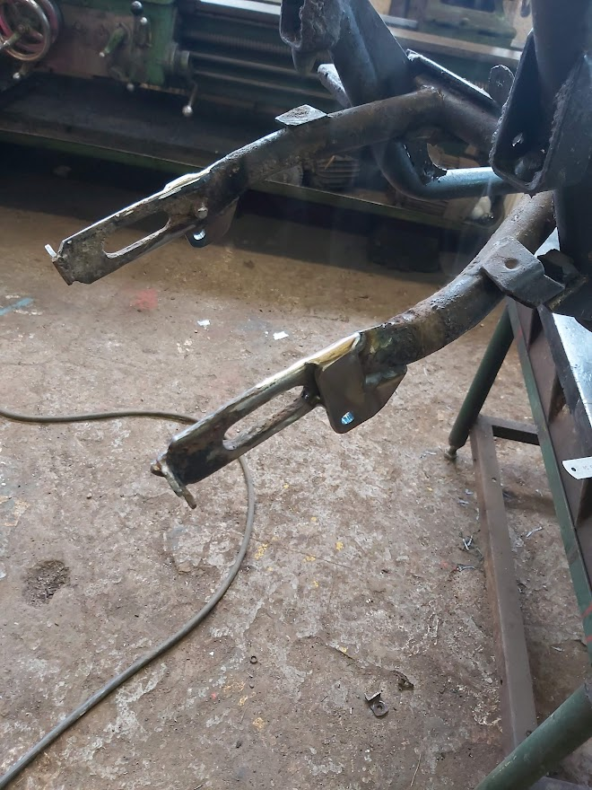

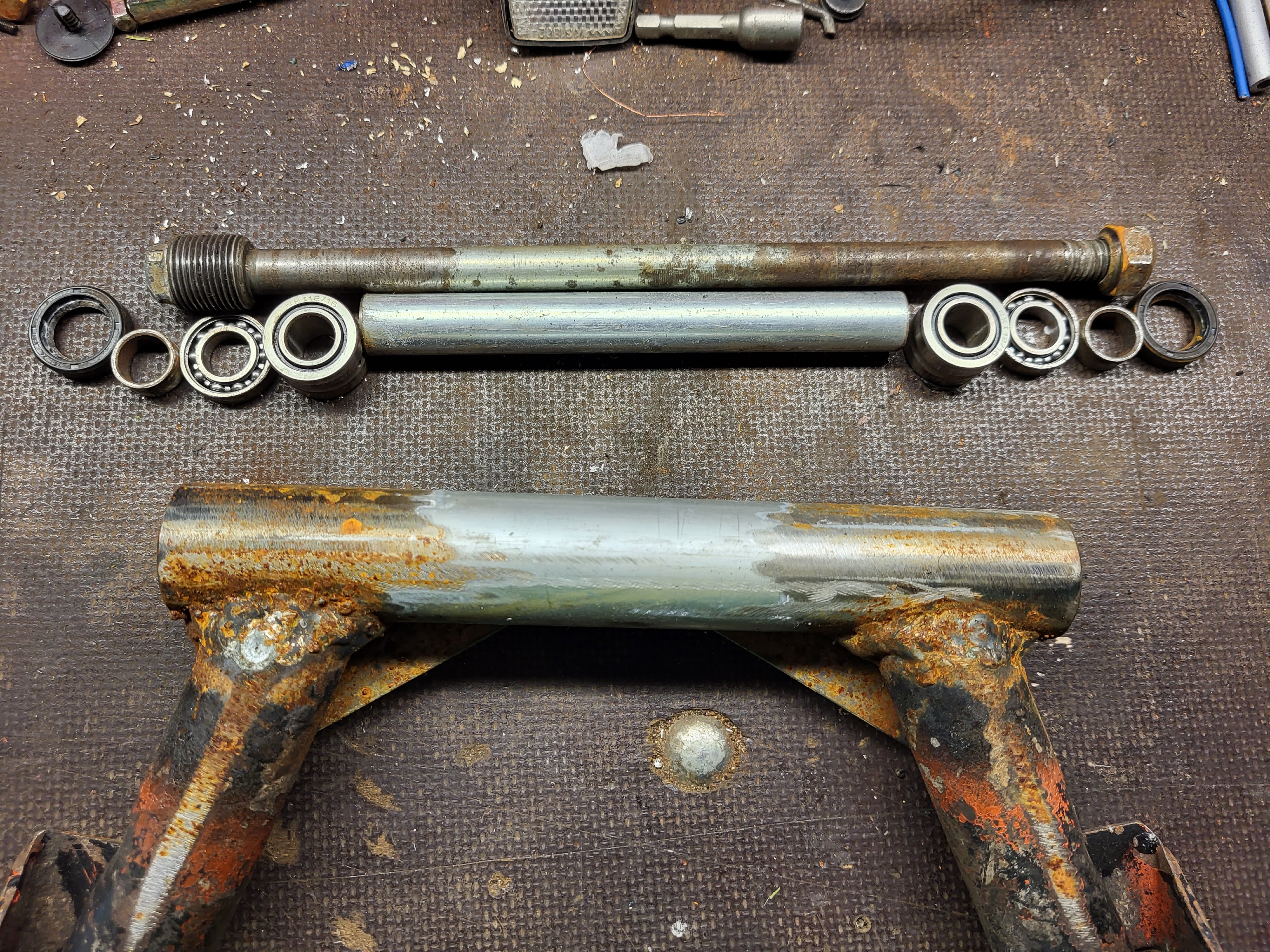

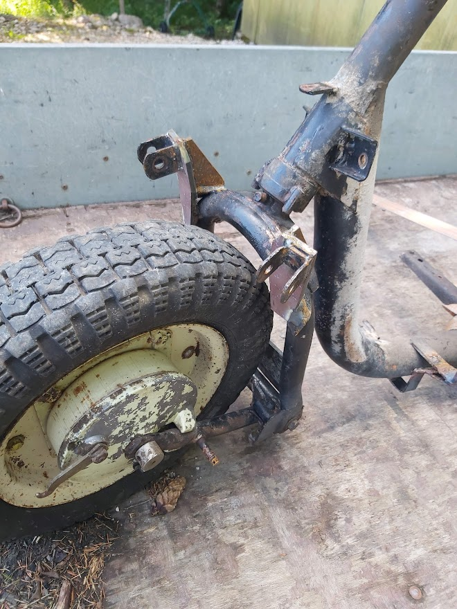

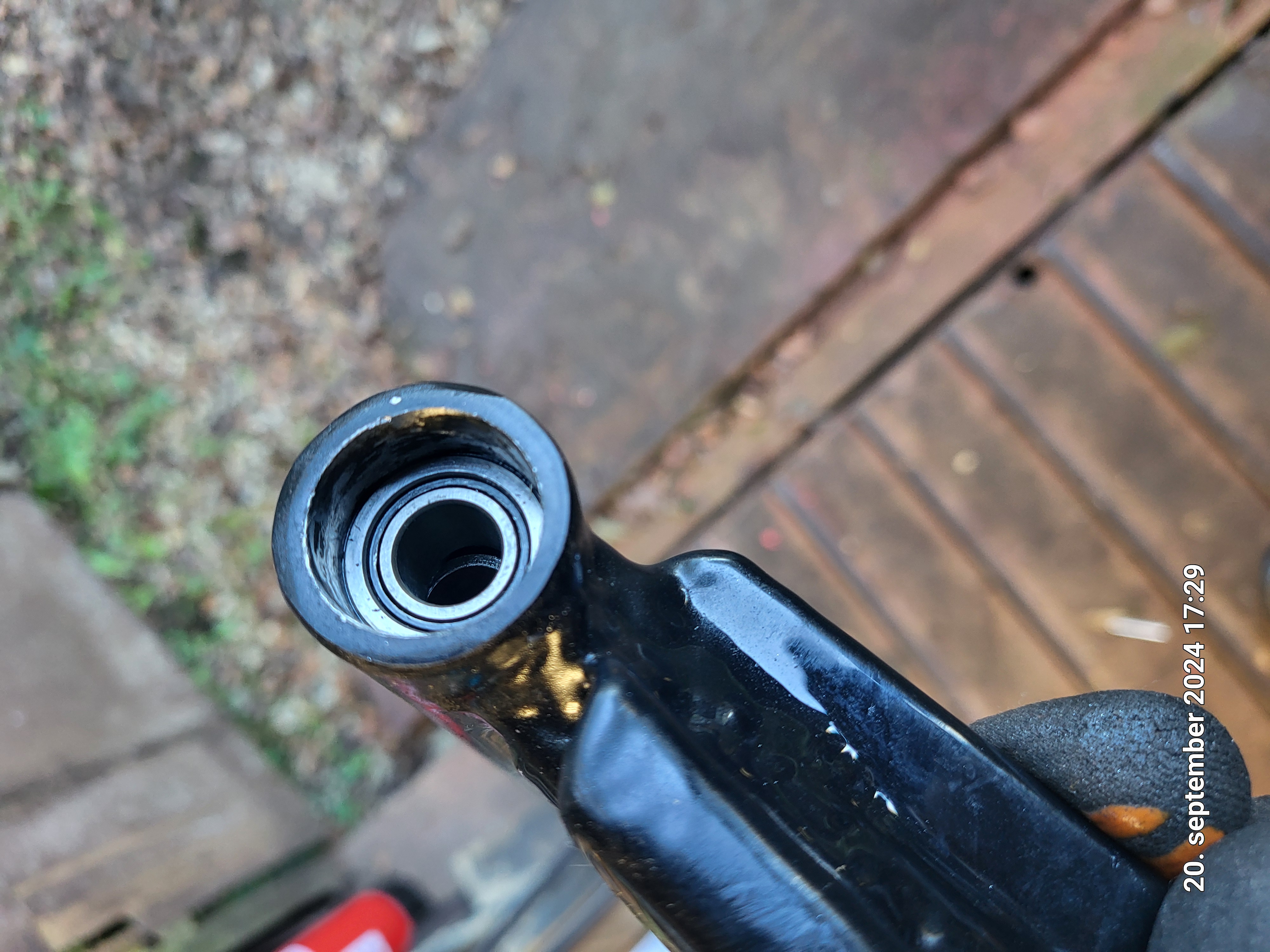

Hirmsasti on esimesest postitusest aega möööda läinud, aga ma siiski tegelen selle projektiga. Tänaseks olen peaagu kõik vajamineva kokku saanud ja päris palju on ka taastatud-restaureeritud. Kui hästi läheb,siis ehk saab järgmisel suvel hääled sisse. Raami värmisse viimine viibis paljuski selle taga, et tegin mõlemad kiiged ümber laagrite peale, kuna originaal oli kapronpuksidega ja see juba isegi uute osadega oli vedel. Ilmselgelt üks peamisi põhjuseid miks see suhteliselt juhitamatu oli,kui ma sellega kunagi keskkooliajal sõitsin. Panen mõned pildid tehtust. Tegemises ehk kroomimises on veel summuti ja lenksuotsa peegel, need saan kätte vast kevadeks.
Sõitmiseks tuleks kiige keevitus tuleks küll uuesti teha.
Aega ju kevadeni on.
mellpoiss kirjutas: 21 Nov 2024, 11:42
Keevitus on 100% kindel ja materjal ka :)

No, kui sa nii arvad, siis las olla.
Peale kiigede modimise asendasin veel roolikannu lahtiste kuulidega laagri korraliku kaasaaegse koonusrulllaagriga.
Kiigele keevitataud uue toru sein on 4mm ja otsast on treipingis lastud laagri ning simmeri jaoks sisemõõt õigeks.

Tänapäeval on võimalik lasta treida pukse materjalist, mis ei kulu kohe ära.
701 kirjutas: 22 Nov 2024, 10:01
See eeldanuks mingit täpset sättimist ja ilmselt ikkagi uue kiigetoru valmistamist, sest originaalis puudusid pesad puksile. Sile toru, suht õhukese seinaga oli. Laagritega sai lihtsalt odavalt ja piisavalt hästi ka fiseerituna selle kiige.
