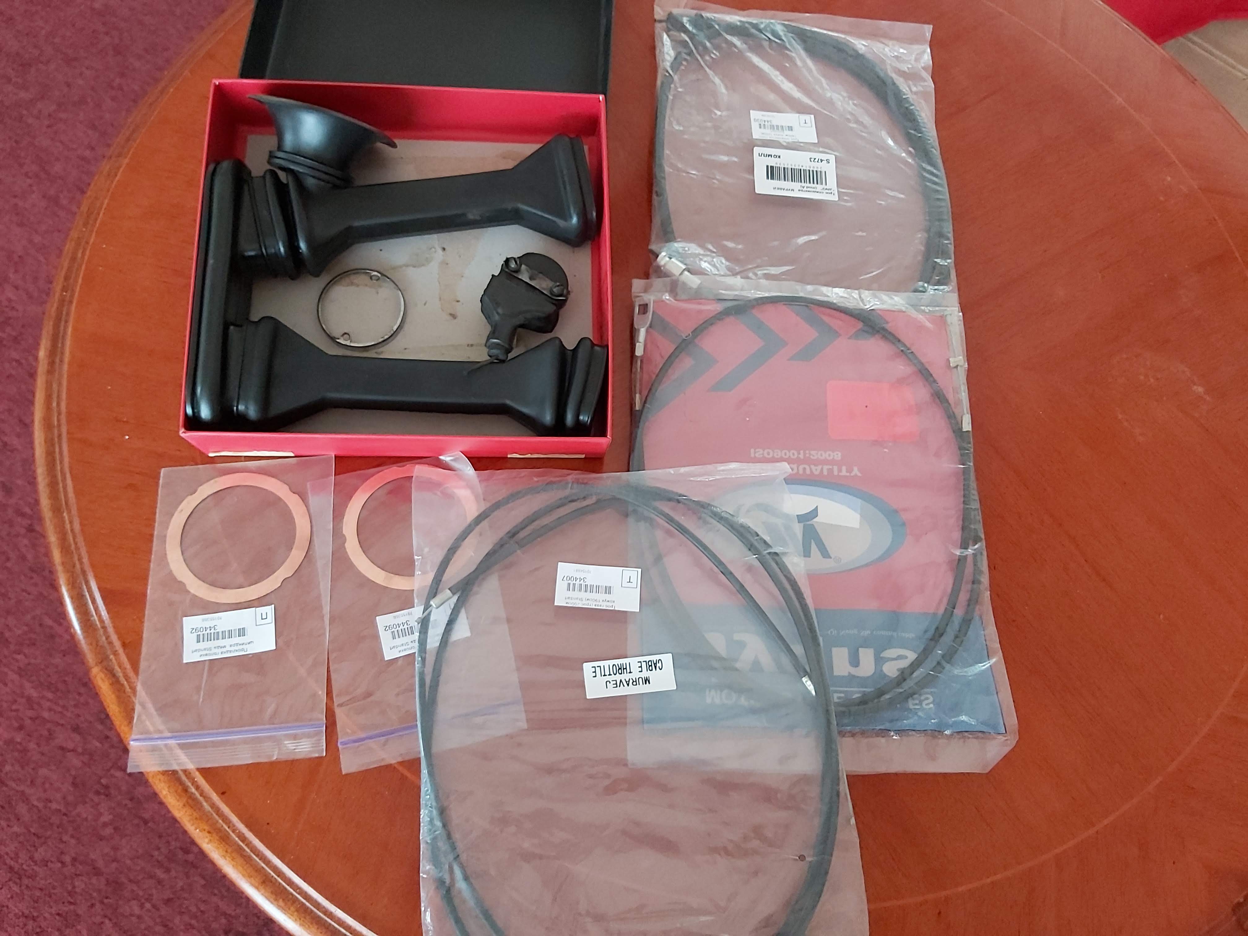

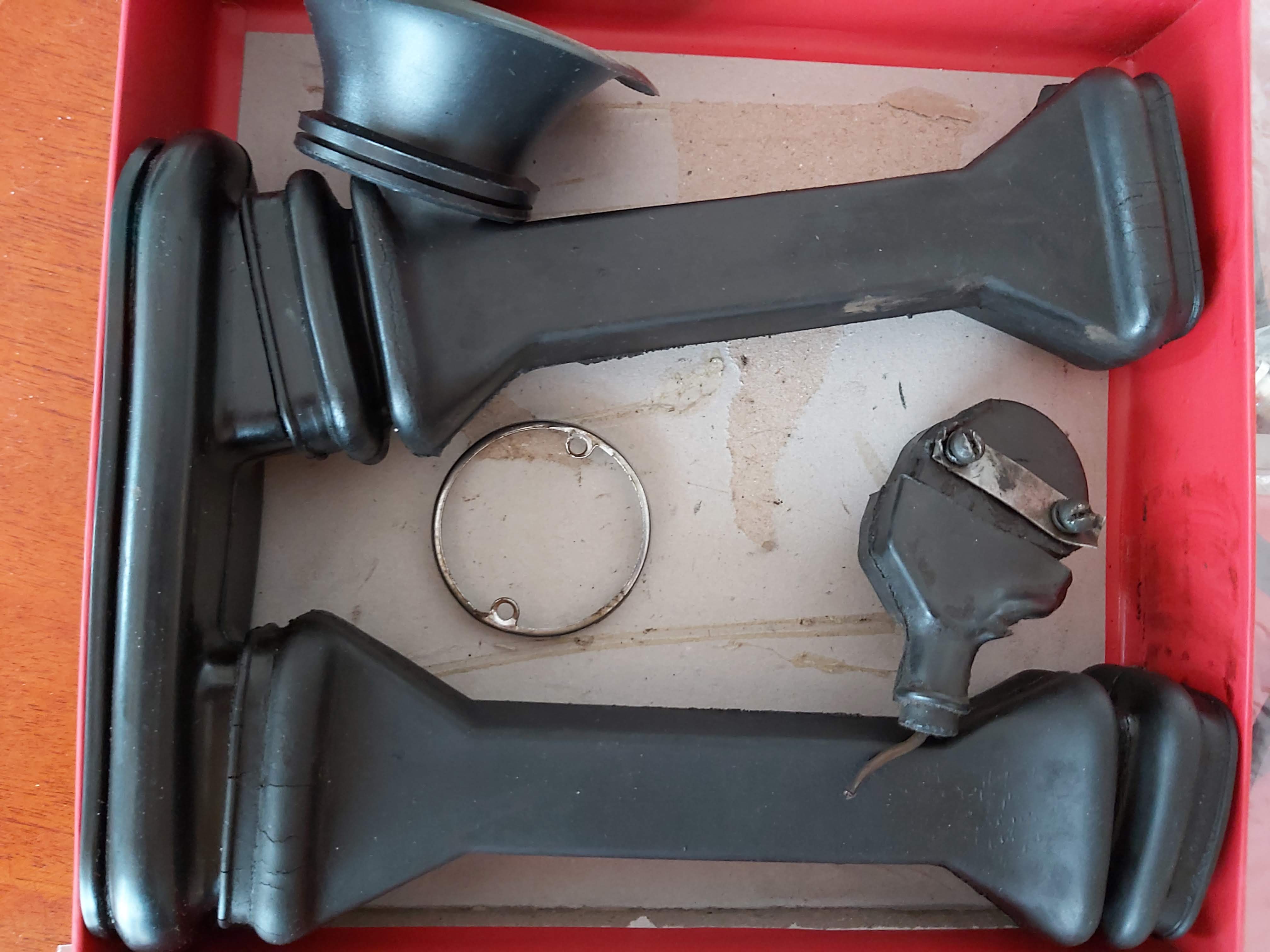

Eile tuli ukrainast pakk asjadega, mis juba mõnda aega oli seal sõbra pool olemas ja ootasid siia saatmist. Kokku on siin piltidel kolm ostu. Seal oli üllatusena ka neutraali lüliti olemas :) kuigi seda ainult küsisin nendelt müüjatelt ehk see mure ka lahendatud. Muus osas sain mitu asja mida mul üldse polnud. See ümmargune kummilutt on õhupuhasti ots ja seda pole ma kuskil rohkem müügil näinud. Selle eest küsiti ka urainas ligi 20€. Nüüd kõik originaal trossid olemas ja üks ketikumm nö varuks ka, sest sain terve uue komplekti. Pikalt otsitud suunatule metall võru nüüd olemas ja saab kõik asjad kroomimisse viia.
Kui saab haagise millagi lumevangist kätte, siis läheb sõbra juurde keevitustöid tegema, et uued ülemised amordi kinnitused teha ja vigased kohad üle käia. Peale seda saab raami ning kereplekid värvimisse anda.
Nüüd vist puudu veel ainult tooreklapi hoova, käepideme kummid ja bensukraan, aga need leiab vast siit kohapealt ka. Kruvisid-polte saab veel lademes osta, sest vanu vene omasid taastama ei hakka. Esiteks on seal enamus niikuinii juba mitte tehase poldid ja teiseks on neil ka kvaliteet kehvapoolne.
