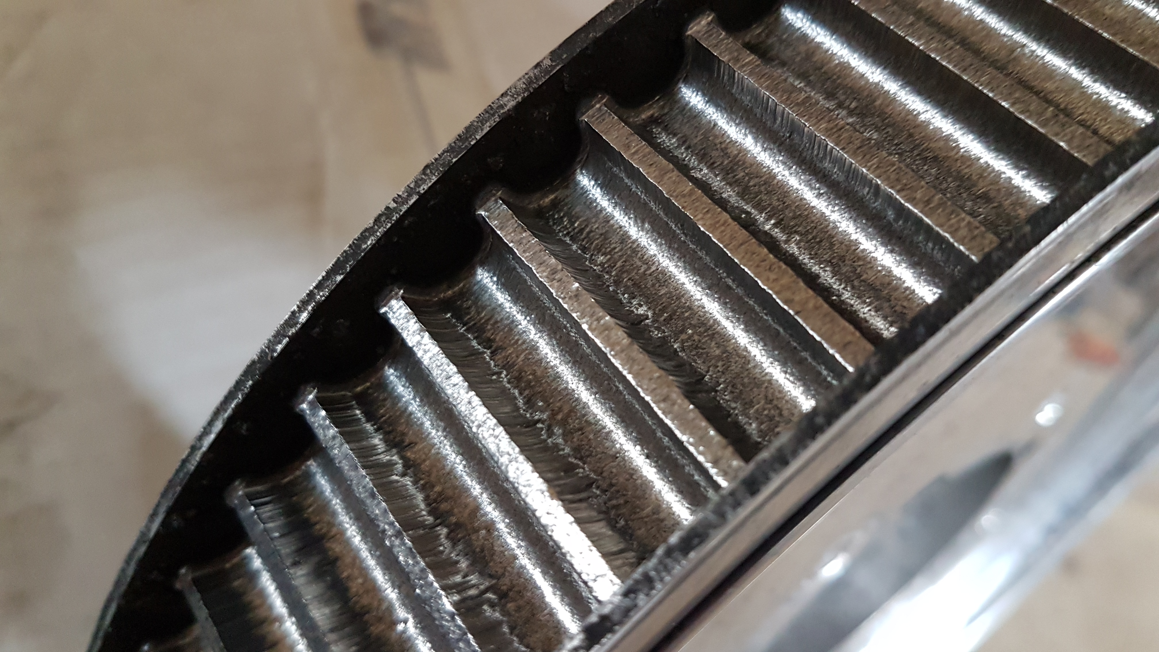

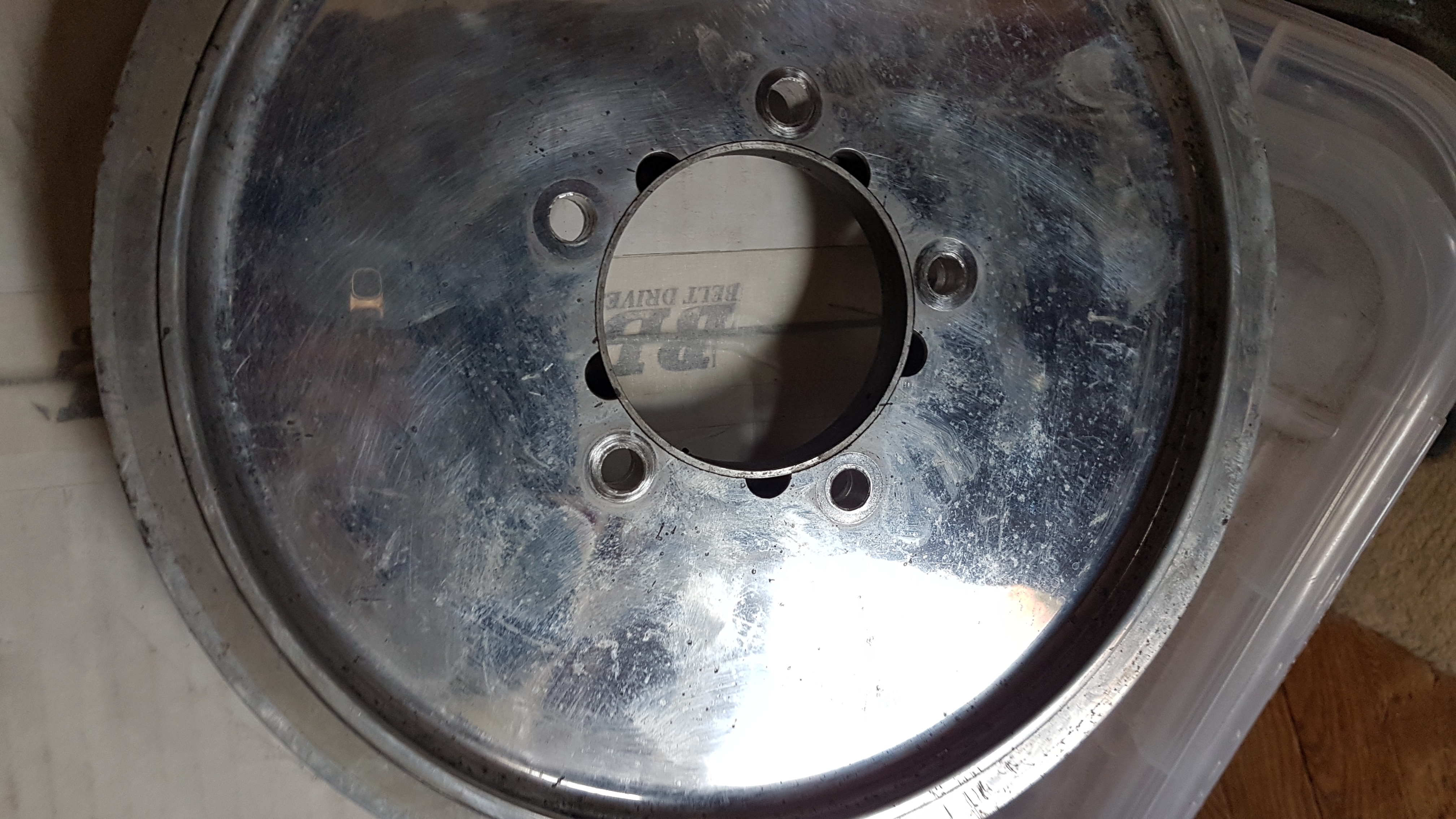

Nii, nüüd lasin taha panna originaal ülekande
HD tagumine ratas on "performance" osa ja tehtud pehmest materjalist, 10tuhat ja kulus läbi!
Samas originaal HD rihm on kulumata, ehk rihm kulub 5-10x vähem kui rihmaratas! Esimene rihmarats on teras ja kulumata. Nüüd max kiirus 217km/h ja tunne on nagu sõidaks 1 käik madalamaga. Pärnu mnt 110 alas andsin korra 5-ndaga ja kohe piirjasse...ehk siis 217 oli käes. Originaal mootor jõudis 200-205 välja vedada ja see on natuke liiga aeglane ülekanne. Kui VTX1800 turbo ei läinud piirajasse mis tal viga oli? Jõudu peaks olema seal 160+ tagarattas. Ja see peaks üle 250 minema või eksin? Minul jäi 230-235 piiriks, sest võimsus oli pudelikaelaks....lihtsalt ei jõudnud vedada. Eks põhjuseks ole ka sirge isteasend ja meeletu õhutakistus. Tegelikult siin üle 200 kiiruseid eriti ei kannata, tahab pea ära rebida kui pikemalt sõita.

Vulcanil on sama 217km/h. Originaalis palju üle 200 ei lähe, minul on väiksemapoolsed kohvrid ja eks need ka võtavad maha, eriti suurtel kiirustel. Peamine HD osade kvaliteet on olematu! Mina pole esimene sellise tagumise rihmaratta omanik TM Chopers hoovis vedeles veelgi kulunum . Terve partii on praak või on meelega tehtud? Eeldan viimast, sest 250EUR on natuke palju selle käraka eest.
Kokkuvõtteks eelmine ülekanne oli liiga kiire, praegune liiga aeglane, oleks mingi vahepealne? Seda kahjuks ei ole

Teadmiseks HD omanikele: kõik lisavarustuse rihmarattad kestavad 6-12tuhat! Originaal osa on korralik ja kestab mitu rihma 450EUR. Originaal VN2000-l 72 hammast, enne oli 65 hammast ja nüüd tuleb 70 hammast. Pean arvutama kas originaalrihm sobib.
