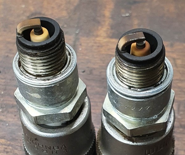

Küünalde väljanägemine ehk sõidu suunas vasaku ja parema silku omad:
Uued küünlad peale 120km sõitu, millest oli ka 90km TLN-Rakvere 110km/h
Näha on see, et vasakus silkus on põlemine teine - vaesem/kuumem. Paremas on ka temperatuuri joon maanduse osas konkreetsem.
Olen ka küünla juhtmeid silkude vahel vahetanud aga parema silindri küünla elektroodile tekib ikka valge rant... Teisisõnu muudab küünlajuhtmete ringitõstmine sädeme polaarsust, mitte ajastust. Ajastust muudaks, kui VAPE rootor liigutada väntvõllil 180 - mida hetkel teha ei saa, sest võllil on fikseeriv nubru ja rootoril soon. Saan pöörata küll, kui võllil nublu eemaldan.
Kuid küsimus on selles, et kas viga võib olla just selles, et vasaku silku süüde on vales kohas e. liiga varajane... st peaksin laskma rootorit kontrollida, et anduri kohad 180 kraadi oleks.
Või see parema küünla välimus ongi see VAPE eripära e. iga 6000km tagant tõsta küünlad ringi või lihtsalt vahetada?

Seda täituvust olen ka kahtlustanud (vasak küünal on olnud vaesema- või siis ebaühtlase kütte segu keskkonnas), kui summutid olid vanad e. erinevate rataste omad + parempoolne oli ka mingi vahesein natuke teine - väljendus väljuva heli plaksudes, mitte popsudes nagu teise summuti hääl. Panin selle summutite kaela, sest segu takistused/imemised jne on silindri mõttes erinevad, kui summutid on ehituslikult erinevad.
Summutite vahetusena lootsin olukorra muutust, kuid näe ei ole muutusi.
Originaalkarpal on ujuki kamber tõesti vasakul pool, kuid kanalid/düüsid on sümmeetrilised.
No originaalkarpa on kahe tikkpoldi küljes ja pöörata saab ehk 0,xx kraadi... kui sedagi.
On olemas ka uuema tüübi karpad (638 oma), mis juba ka ehituslikult on sümmeetriline.
Seega ega mul väga palju murekohti selle rattaga pole, seega hakkavadki tekkima need titi-miti asjad...
PS muide kahetaktilisel on positiivne see, kui segu on natuke rikas, kui vaene. See on tekitanud sellise olukorra, et parem silku küünal on konkreetne ja tahaks nõks vaesema segu, siis vasak seda teha jällegi ei luba.

Lisatud veel 700km ning küünlad nüüd sellist värvi:
Suures pildis olen rahul küünalde väljanägemisega
Kuigi vasak küünal on olnud n.ö. kuumemas keskkonnas või siis lahjemas põlemissegus...
Tõesti pole silkude kanaleid detailideni inspekteerinud võib olla on seal erinevusi.
Ilmad on nüüd sellised, et ega väga pikki sõite enam ei tee. Karpa osas külma ilmaga muutub segu ka ju nõks, seega vahetasin küünlad silindrite vahel.
Eks näis...
