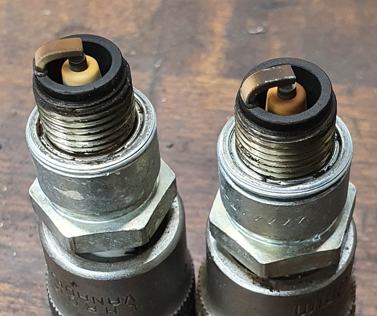

Küünalde väljanägemine ehk sõidu suunas vasaku ja parema silku omad:
Uued küünlad peale 120km sõitu, millest oli ka 90km TLN-Rakvere 110km/h
Näha on see, et vasakus silkus on põlemine teine - vaesem/kuumem. Paremas on ka temperatuuri joon maanduse osas konkreetsem.
Olen ka küünla juhtmeid silkude vahel vahetanud aga parema silindri küünla elektroodile tekib ikka valge rant... Teisisõnu muudab küünlajuhtmete ringitõstmine sädeme polaarsust, mitte ajastust. Ajastust muudaks, kui VAPE rootor liigutada väntvõllil 180 - mida hetkel teha ei saa, sest võllil on fikseeriv nubru ja rootoril soon. Saan pöörata küll, kui võllil nublu eemaldan.
Kuid küsimus on selles, et kas viga võib olla just selles, et vasaku silku süüde on vales kohas e. liiga varajane... st peaksin laskma rootorit kontrollida, et anduri kohad 180 kraadi oleks.
Või see parema küünla välimus ongi see VAPE eripära e. iga 6000km tagant tõsta küünlad ringi või lihtsalt vahetada?

Küünla värv on muidu "tüüpiline", natuke võiks ehk lahjem olla aga sõltub sõidustiilist

Sellest süütest ei tea midagi, aga kui peaks juhtuma, et ühe silindri süüde on varasem kui teise oma, siis minu arvates võib see küll erinevat küünla temperatuuri ja värvi põhjustada. Kunagi sai 125cm3 Minskiga sõidetud nii et tal süüde vale oli, tulemuseks väljastpoolt sinine küünal. Vene küünlad olid muidu musta värvi.

Lisatud veel 700km ning küünlad nüüd sellist värvi:
Suures pildis olen rahul küünalde väljanägemisega
Kuigi vasak küünal on olnud n.ö. kuumemas keskkonnas või siis lahjemas põlemissegus...
Tõesti pole silkude kanaleid detailideni inspekteerinud võib olla on seal erinevusi.
Ilmad on nüüd sellised, et ega väga pikki sõite enam ei tee. Karpa osas külma ilmaga muutub segu ka ju nõks, seega vahetasin küünlad silindrite vahel.
Eks näis...
