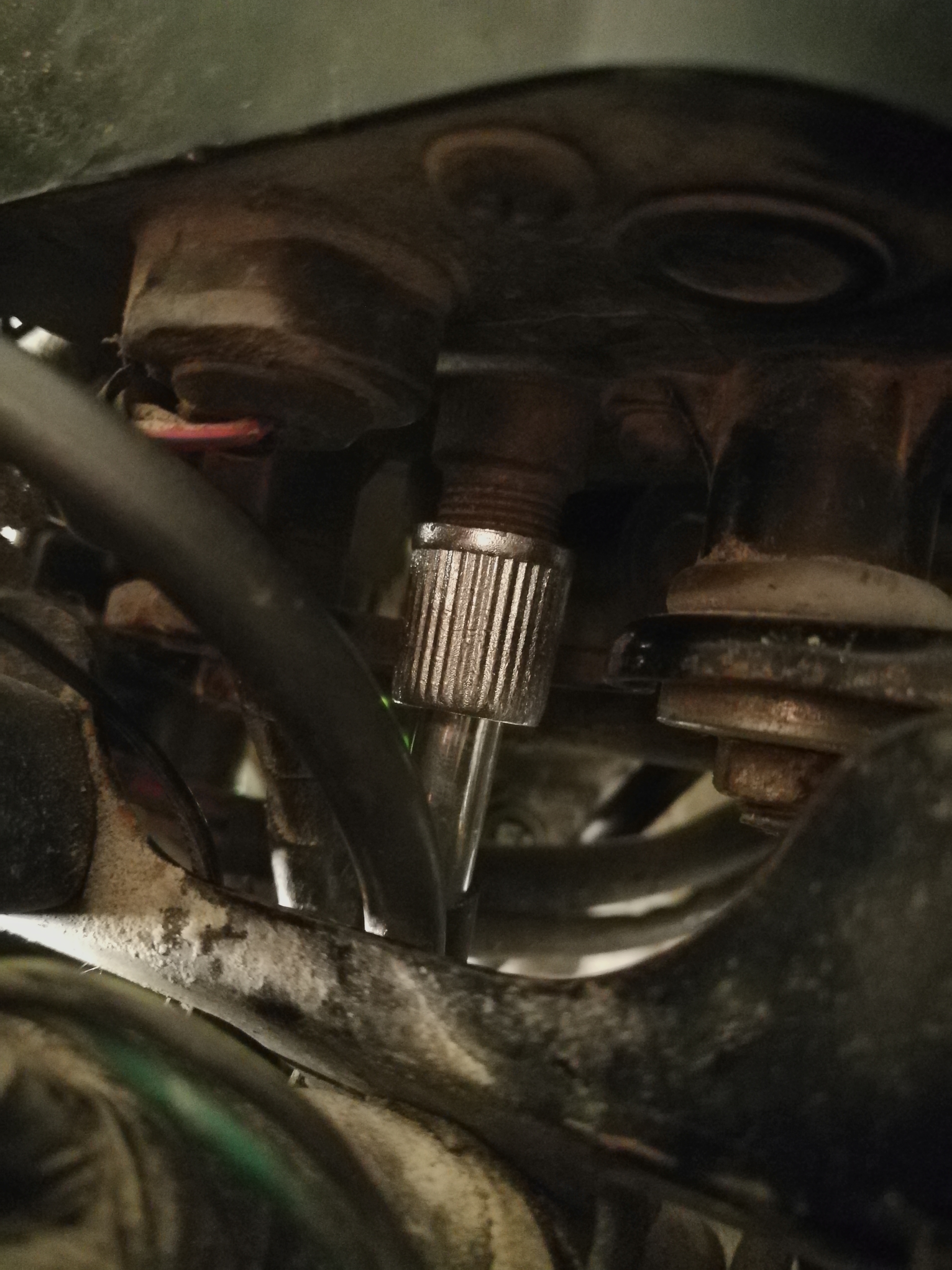

Pärast mõnenädalast ootamist jõudis eile minuni Ebayst ostetud, Saksamaalt teele pandud spidomeetri tross. Täitsa uus ja ümbrikusse pakitud kilekotis.
Mis siis tähendas, et on hea võimalus taas garaazhis kvaliteetaega veeta.
Aga enne trossi installimist otsustasin ka põhjakatte tagasi kruvida. Töö käigus selgus ka, miks eelmine omanik selle nipukatega kinni oli tõmmanud. Põhjakaitse esimese kinnituskoha vint on maas ning poldiga pole seda võimalik kinnitada. Nipukate asemel aga kasutasin kahte rõngasklambrit - jäi viisakam.
Ja kaitseraudade peale siis, vanas heas, Mad Maxi stiilis, pesumasina trumlist välja lõigatud põhjaplaat:
Seejärel juba tuld ja spidoplokki ümbritsev kondel [Motobot: õige on "gondel"] maha
Ja uus spidomeetritross paika.
Testinud veel ei ole aga tundub, et sai õige tross tellitud, nii alumine kahvel kui ülemine kandiline trossiots jooksid ilusti pessa.
Eks homme saab katsetada. Plaanis teha väikene ring et vaadata kas ja kuidas selle õlikuluga siis asjad on. Kui sellega korras, võib hakata esiamordi simmerite vahetust planeerima.
Keskpukk juba ootab mind postiautomaadis. Nii, et enam eriti vabandusi, miks mitte seda ise teha, ei ole.
Ausalt öeldes, kahtlustan et see pesumasina trummel võib seal sul rohkem kahju kui kasu tekitada. Nähes kui õhuke ja teravate servadega see on, siis kukkudes või kuskil mütates võib see omajagu kahjustusi tekitada.
Lisaks see toruklambrid. Kas seal samas pildil oleval aval ongi keere maas? Kui jah, siis tundub et materjali seal jagub, et saaks ta puurida järgmise mõõdu peale. Või veel parem sisestada sinna helicoil

Tõsi, trummel tundub ohtlikult teravate servadega olevat. Peaks sinna kas kummist või plekist äärise kleepima/neetima. Samas usun, et mingit kaitset ta ikka pakub - selline paari milline plekk vms. käega ei painuta.
Seesama, fotol nähtav auk jah, selle taga on mutter, millel enam vinti pole. Samas suuremat polti, nojah saaks ehk puurida ja panna, aga siis tuleb ka akitserauas olev auk suuremaks puurida. Ja leida ka vastavas mõõtmes torukujuline... ma ei teagi, seib voi puks, läbi mille ka originaalpolt jooksis selle raamikinnituse külge.
Seda tüüpi kinnituse "eestpoolt" parandamine on nii helicoili kui muude sarnaste meetoditega hull PITA, sest helicoili keermepulk ei mahu läbi selle mutri ees oleva toru. Ainuke mõistlik variant on mutter maha lõigata ja uus asemele keevitada, mis eeldab tõenäoliselt mootori eemaldamist. Ma isiklikult ka ei vaevuks, vähemalt mitte enne, kui mootor mingil muul põhjusel nagunii maha tulema peab. Õigemini polegi vaevunud, AT-l on sama jama, a seal on õnneks kõrval teine veel.

Ma kaldun kah sinnapoole, et see, kuidas ja millega põhjakaitse täpselt kinnitatud on, on nii väike probleem, et ei vääri praegu vägapalju tähelepanu.
Kui nüüd jah, ratast puki peale ajades, muidugi ei selgu, et need kaks toruklambrit, ei ole piisavad, et ratta raskust ülal hoida (noh, ma toetan tõstepuka vastu pühjakaitset). A ma usun ja loodan, et nad siiski peavad vastu.
Ehh, pealegi, see põhjakaitse toetab ka eespoolt vastu raami, või õigemini selle külejs olevat kinnitusaasa, mille küljes siis see ilma vindita mutter on. Nii, et ei lähe ta kuhugi.
