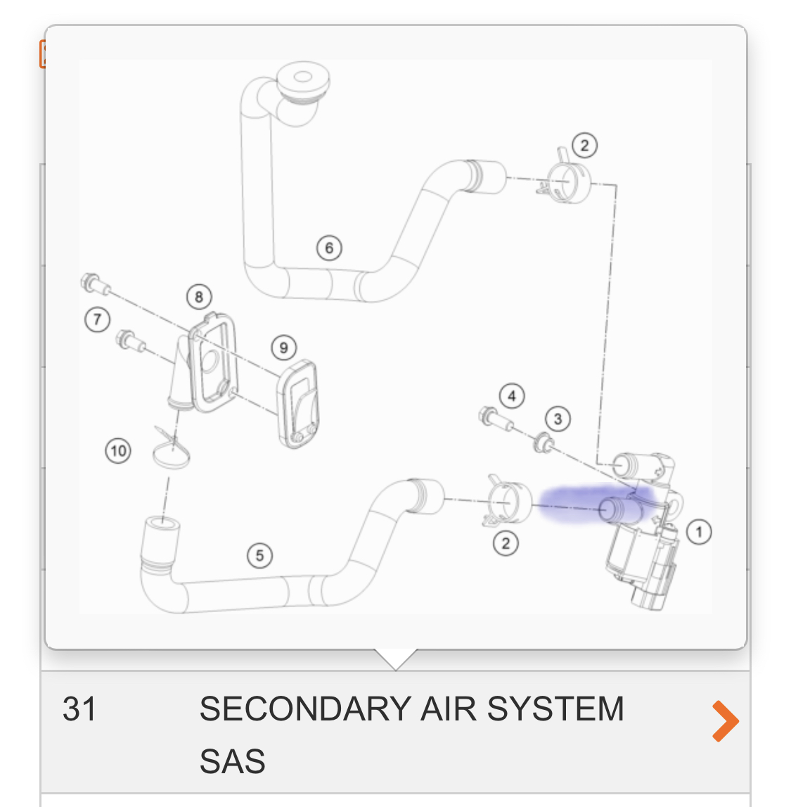

Re: karteri tuulutus toru?
a see on see tore voolik, mis mu rattal tõmbas otse vabalt õhku ilma filtrita, sest originaalairbox on asendatud paagiga ja voolik oli lahti Airbox oli kenasti vett ja tolmu ja muud sitta täis. Mikk Streetmotost tegi korda.

@iSlanderEST
Kas sul oli lahti alt tulev karteri tuulutus (alumisel joonisel 37) või SAS (ülemisel joonisel 5 ja 6)?
@Hendel muidu jah, pannakse pikem voolik ja väike filter paagi alla nagu Piipz kirjeldas. Aga ma ei fänna seda lahendust. Samas... Seda roosat õli välja pesta ei ole lahe… Ei tea, kas see vooliku muutmine selles osas midagi aitaks?!
Selle joonise järgi on mul raske aru saada (sest ma ise ei ole seda ratast ringi ehitanud), aga vist 6. see on see, mis õhufiltrist jookseb "paagi" alla ja sealt ette.morse kirjutas: ↑10 Mär 2022, 10:30@iSlanderEST
