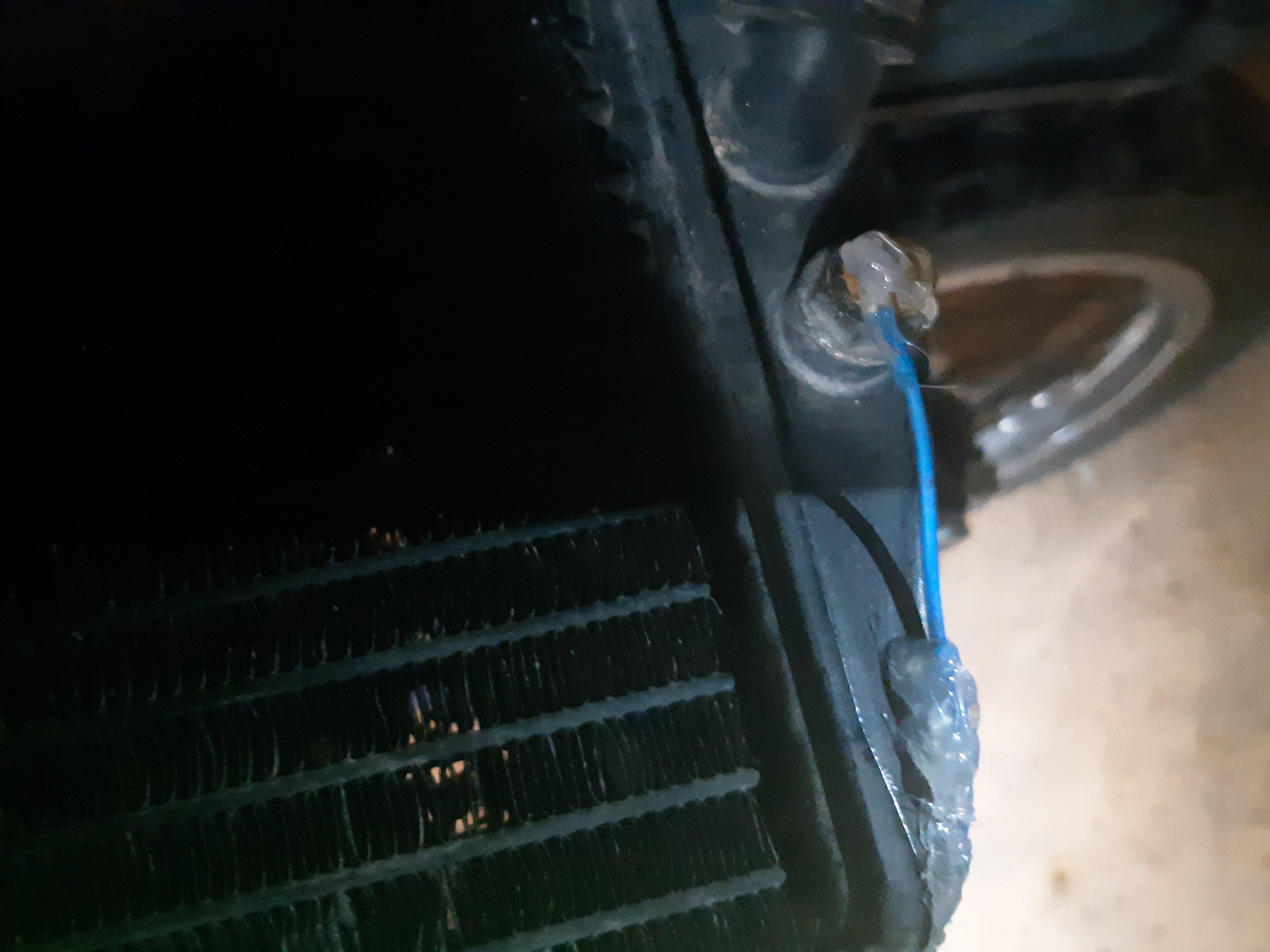

Tundub mõistlikum jah. Andur ise on ju töökorras. Ja lihtsalt sott visata mingi klemmi eest, mis on nii lollilt paigaldatud et võib järgmise sõiduga taas murdunud olla, tundub overkill.

Heh...nojah...see mõte käis endal kah peast läbi, et 120 eurtsi sellise elamuse eest pole palju.
A vaskjunni eest jälle on palju
A no vana on mul diplomeeritud tinutaja. Proovin kõigepealt seda varianti et sinna mingi ühendus tekitada.
Samas jaa...kui kellelgi on pakkuda seda või sellega ühtivat jupstükki, andku märku, võtan ligi.
Urgitsed natuke seda liimi sealt ära ning tinutad juhtme külge, külgpidiselt nii et see jookseb otse piki radikat ülesse. juhtme omakorda kinnitad kuumliimiga radika külge, mööda külge kuskile ülespoole jooksma ja uue ühenduse originaaljuhtmega teed seal.
ei ole küll 100% lõhkumiskindel lahendus aga ta sellest originaalist oluliselt kehvem ka pole ning vibratsiooni peaks hästi pidama kui õigesti teed. oluline et sa ei lase uuel külge tinutatud juhtmel seal vabalt lapendama ega mootori/rattaga koos vibreerima jääda. kui lased siis on see sealt üsna varsti jälle lahti.

joota 5-10+ cm juhtmed andurist välja ja siis pistik juhtmestikule. Kogu lugu!

Problem solved
Ma tean, ma tean. "Nagu päkapikk oleks parandanud," ütleks mu naine selle peale.

kas liimipulka kasutanud? Kui jah siis radikas läheb soojaks ja liim pehmeks.. Endal sama asi läbi elatud ühe anduriga- puhastasin liimist ära ja lasin mingi kahekomponentse liimiga kinni.

Liimipulk jah. Tänud hoiatamast.
Lootsin, et ehk ei lähe nii soojaks see radikas. Aga selge. Tuleb lahti kiskuda. Noh, see pole suur töö.

Ok, natuke murelik olin. Ütleme 4. Proovisin küll sisendada endale, et kui sõidab, järelikult pole hullu. Aga hakkasin ikkagi googeldama, et äkki kellelegi veel on analoogseid probleeme olnud. Selgus et küll ja küll. Ning lahenduseks sumpsi millimeeter paar välja toomine.
Tegingi nii, lasin sumpsi tagant hoidva klambri lahti (tegelikutl nagu selgus, polnudki see kruvi seal korralikutl kinni vaid näpuga keeratav) ja lisasin raami ja klambri vahele ühe jämedama seibi. Loodetavasti sain nüüd mill-paar eemale sumpsi ja sellest peask piisama. Kui ei, saab veel seibe lisada. Vaatasin, et seda väljalaset annab seal pool senti julgelt liigutada väljapoole. Ülemäära muidugi kangutada ei tasu, tuleb keskelt ühenduskohast lahti.
Ahjaa....see ventika termoregulaatori toitejuhe...nojah, sellega läkski nii, et soojaga sulas see liimipüstoli liim lahti, millega juhtme radika külge kleepisin. A täna siis tõmbasin selle juhtme kahekomponentse liimiga kinni. Nüüd peaks pidama.
Tinutustöö igatahes õnnestus sest nädalavahetusel sain vaatamata jahedale ilmale ventika huugama. Nii, et tibens-tobens praegu.
