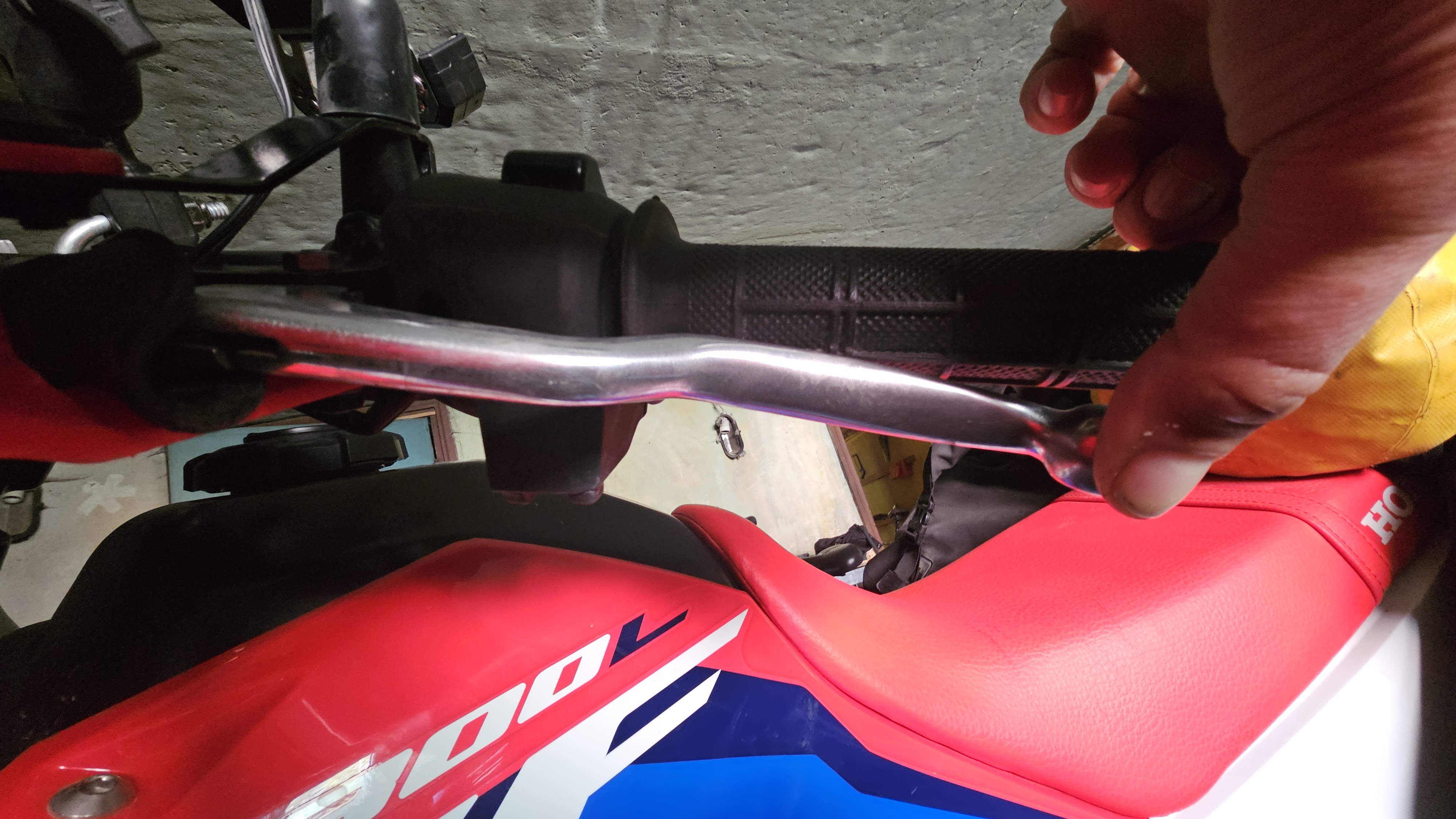

Nädalavahetusel sai selgeks, et käe/heebli kaitsed on sellele rattale ikka mitte lihtsalt tuule suunamiseks vaid ikka kaitseks.
Tiim Honda ehk mina ja Olger tegime Põhja TETi. Mõningate lõigetega Aegviidust Kauksini. Ja kaks korda õnnestus mul ratas külili panna. Ja mõlemad korrad mitte sõites vaid parkides.
Esimest korda kukkus paremale, ja paenutas peegli, alt keerme juurest, kõveraks. Ja teist korda kukkus vasakule ning paenutas siduri heebli ära. Aga niimoodi kuidagi kummaliselt, nagu diagonaalis, jookseb nüüd alla, mitte paralleelselt rutskaga. Loodetavasti on ikkagi ainult heebel kõver, mitte see kronstein, mis seda hoiab. No lahti võtab, siis selgub.
Mingeid soovitusi, kuidas neid heebleid sirgeks väänata. Kruustangide vahele ja suruda või oleks ka kuumutada vaja?
Kui palju kordi on mu KLR maha lartsatanud ja ei mingeid vigastusi. Ja Honda siis nüüd niiviisi....
Aga Lipumägi sai võetud. Küll jala, mitte rattaga

Ma traielite ja endurokate heebelid olen ma arvan ikka pangetäie neid sirgeks väänanud. Mina tegin nii, et: 1. nokid heebli seest plastpuksid välja. 2. Võtad gaasipõleti ja kahed kullinokad. 3. Soojendad heeblit ühtlaselt ja edasi tagasi liigutades gaasileegi kohal sealt, kus sa seda painutada tahad. Kohe mitu minutit. Piisavalt soojenenud heebel paindub väga väikese jõuga. Umbes nagu plastiliin. 4. Väänad kullinokkadega heeblile soovitud kuju. Pehmet alumiiniumit kõvasti pigistades võib kullinokkade muster heeblile jääda. Kokku kannatab ühte heeblit 3..4 korda painutad, siis tekkivad mikropraod.

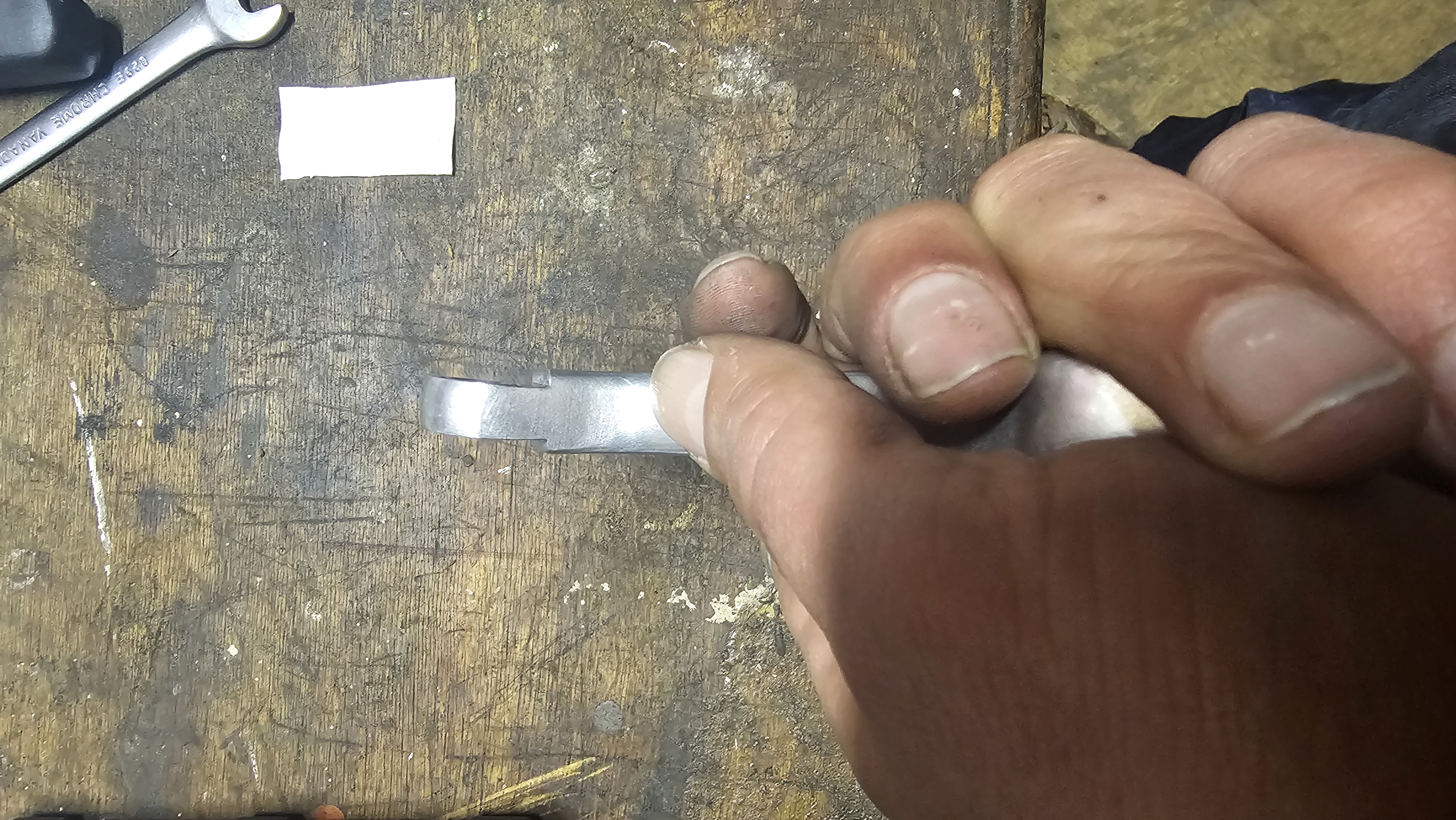

Hea uudis on see, et lenks ei ole kõver ja kõver ei ole ka see klamber, mis heeblit hoiab.
Sest kõver tundub olevat heebel. Kavala koha pealt, sealt kust polt läbi jookseb.

Tasub uus heebel varuks osta, kui järgmise matsu saab võib sellise koha pealt juba pooleks minna.
Kiidaksin reguleeritavaid heebleid. Ma olen suhteliselt väikese kämblaga ja veidigi tehnilisema raja peal, kus sidurdamist rohkem, on need väga abiks. Varasemalt kippus käsi pikema mudas turnimise järel valutama/krambitama, see häda nüüd kadunud. Eks vähese treenituse viga ka

Üks peegel varrest kõver ja kaldu, teine teiselepoole viltu, heeblid ripakil, tehase poolt installitud "käekaitsed" erineva nurga all - see mess näris nädalaid mu hinge. On nagu uus ratas aga samas on kuidagi ligadi logadi.
Nüüd eile sai see jama õgevndatud. Ratas on taas adventure ready
Laadimispesa on veel installimata ja "pakiraam" pole veel saabunud.
