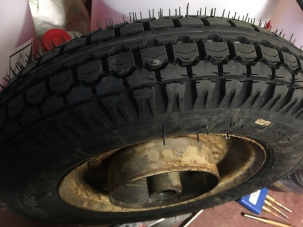

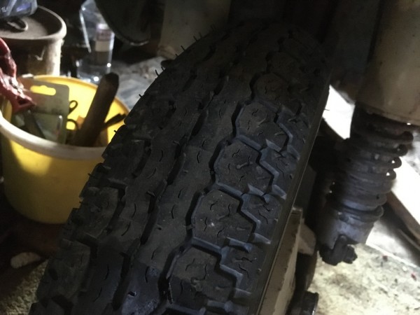

Rehvid:
taga: download/file.php?id=15158&t=1
ees: download/file.php?id=15354&t=1
Mõlemad uued. Rõhud tehase juhendi järgi: ilma kaassõitjata ees 1,0 bar, taga 1,5 bar. Juhtitavusele kindlasti mõjuvad kehvasti amordid (üsna kiirelt käivad üles-alla), amortide kinnituskohtade kummipukside mitte väga hea seisukord, esikiige telje (nö. poldi) kulumine. See telg on määritav (määrdenippel oli küljes), aga see vist pole peale tehasest väljumist määret näinud, oli üsna roostes ja olid näha kulumisrandid. Talvel tegeleks sellega. Tagumist kiiget pole veel lähemalt uurinud, roolikannu samuti mitte.
