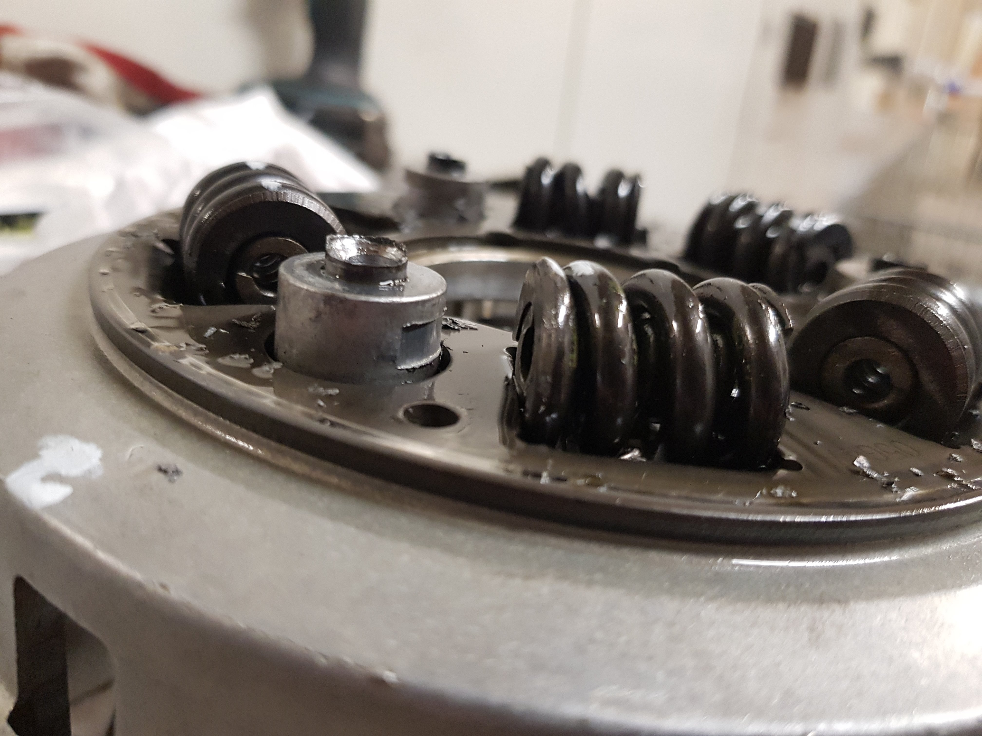

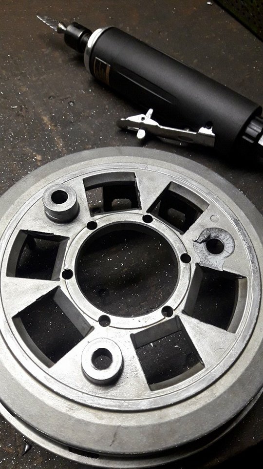

Sai lõpuks sidurikorv laiali võetud.
Ei olnud nii hull kui mõnes videos, keskaugu loks oli mõõteriistade järgi ca 0,3mm.
Hullem seis oli logiseva vedruplaadiga, tänu millele oli keskmine metallplaat ennast ka korvi korpusesse närinud, mida ka viimasel pildil näha saab.
Ei imesta üldse enam, et kust see tühikäigu sidurikolin tuli. :wack:
Vedrud ise tundusid OK.
Mõni kirjeldav pilt (metallipuru on neetide puurimisest):
Järgnevalt plaanis keskaugule ja vedruplaadile puksid vahele treida ja siis poltidega tagasi kokku panna, nagu ülalmainitud videos.
Paari nädala pärast loodan saada kokku laduda ja eks siis saab näha, kas ja kui palju abi oli.

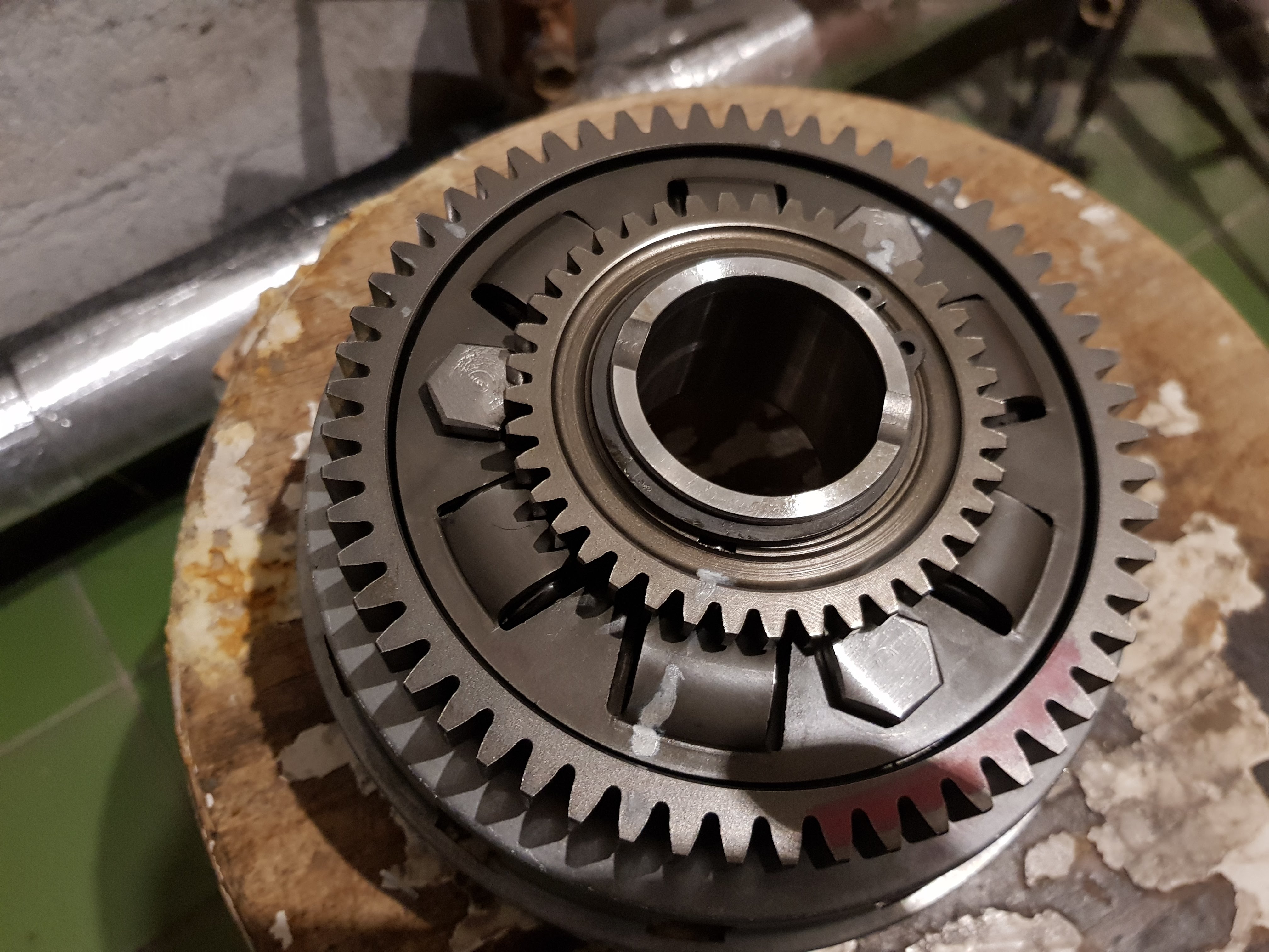

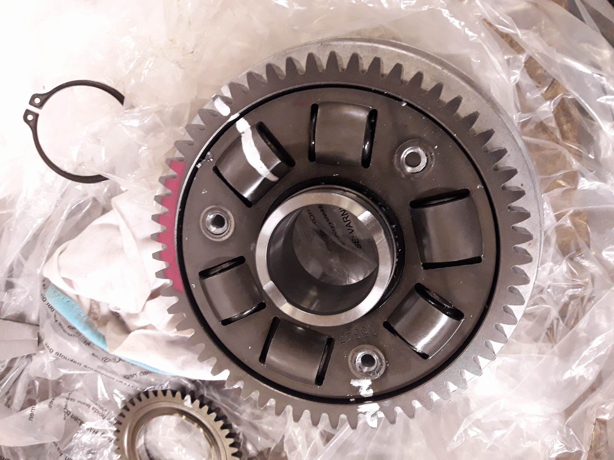

Hei,
Vahepeal niipalju juhtunud, et taastamisel läks mu enda korv katki. Räägitakse, et krõps käis ülikergelt ära, nagu oleks juba mõras olnud. Mis sit**ti see uuesti:
Leidsin siitsamast foorumist ühe logiseva DL-i korvi millega sai taastamisprotsessi jätkata, praeguseks siis niikaugel, et võll lihvitud ja pronkspuks vahele treitud.

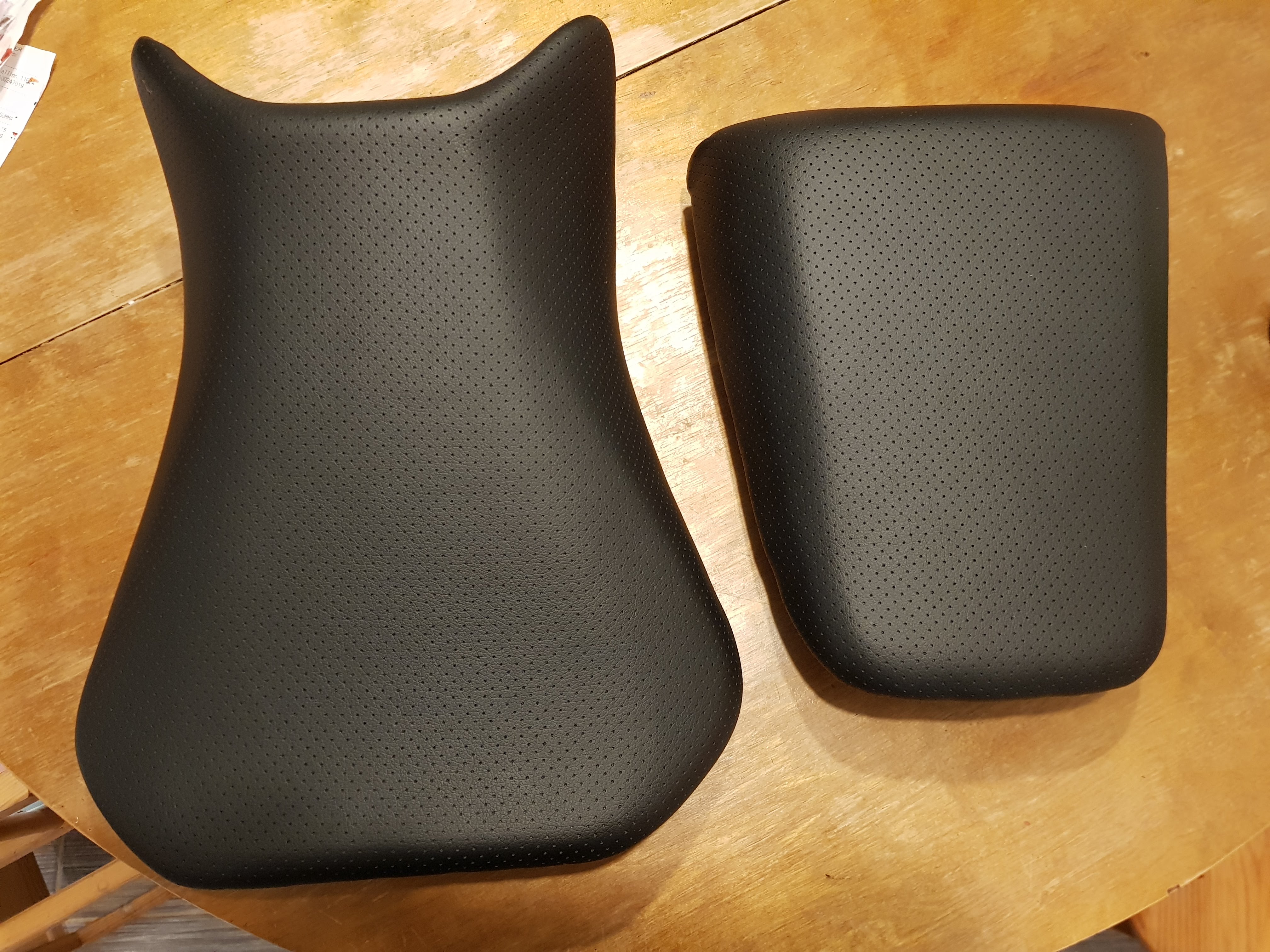

Lisaks said istmed uue katte, vana oli paarist kohast juba katki ja nurgad mõranenud:

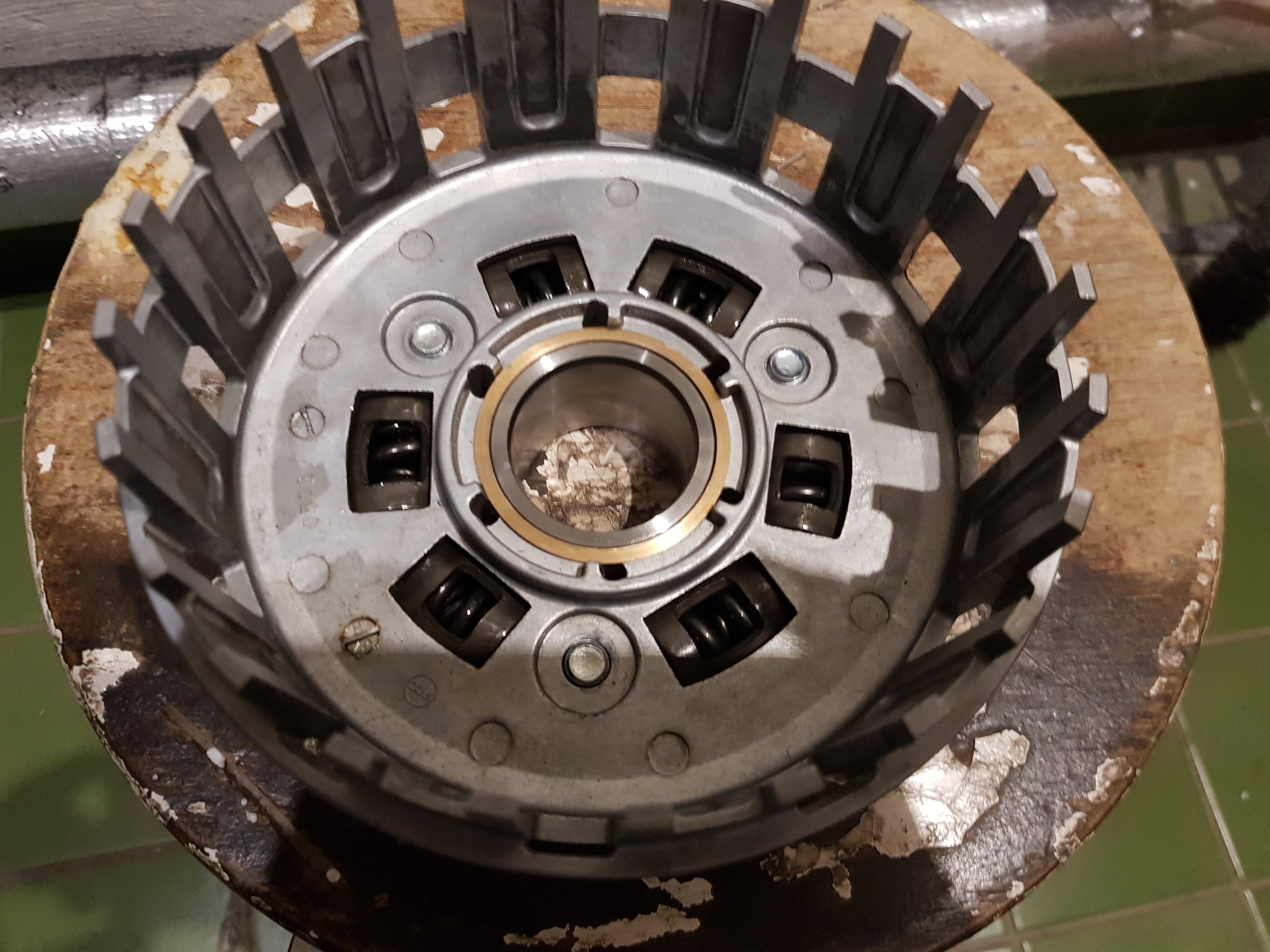

Siduriga siis niikaugel, et taastamisprotsess tehtud ja asi kokku lapatud.
Siin näha metallpuksid, mis ei lase alumisel plaadil enam loksuda:
Kokku panduna alt ja pealt:
Üritan nädalavahetusel kokku laduda, eks siis saab hääle järgi öelda, kas kogu trallist mingit kasu ka oli.

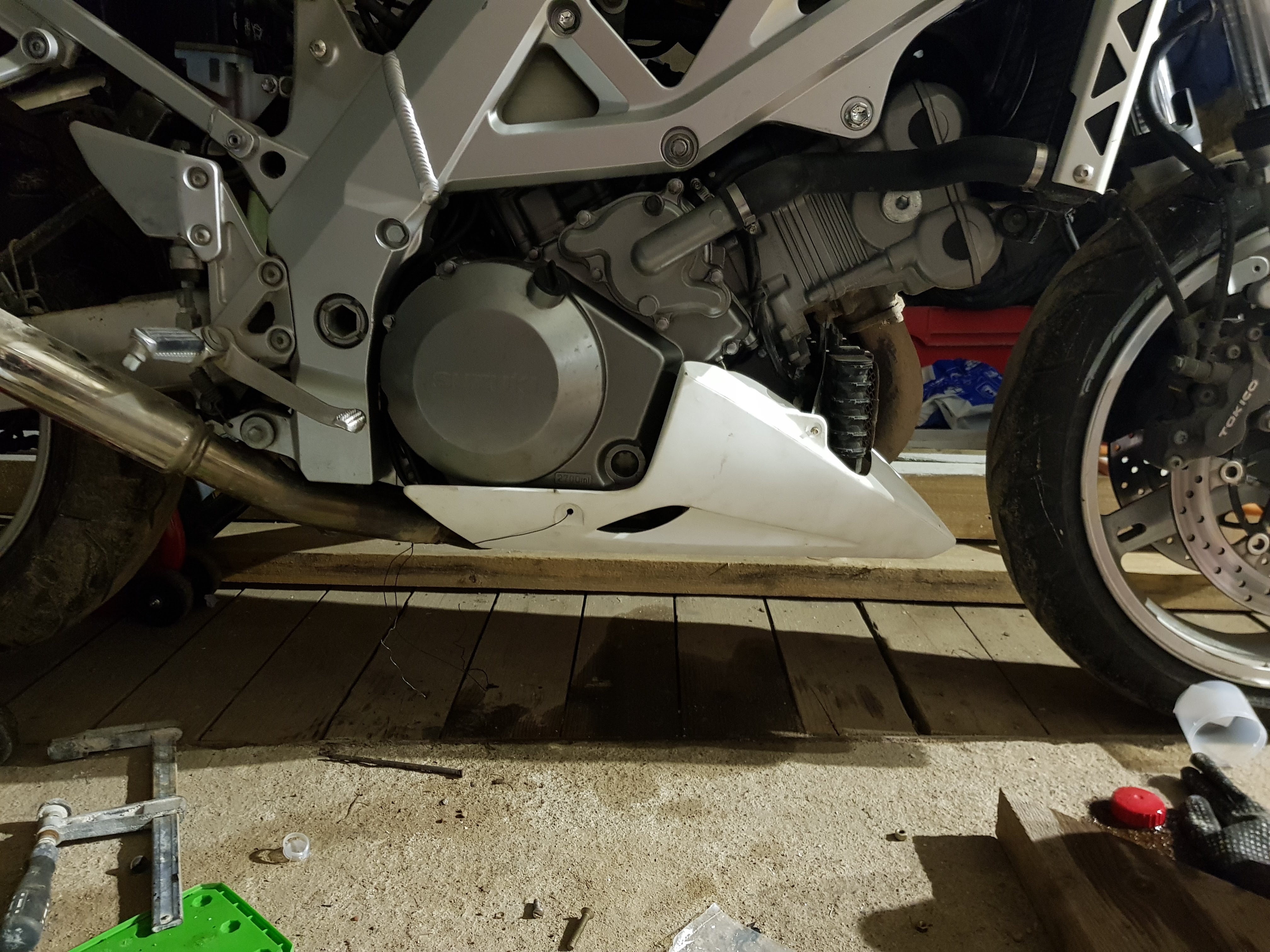

Vahepeal mootor jälle kokku pandud, tihendid, õli, filter, jahutusvedelik vahetatud. Taastatud sidurikorv tundub toimetavat, muidugi käima ei ole jõudnud veel panna kuna paak värvimises.
Lisaks sai tellitud belly pan, millele vaja kinnitused organiseerida:
Siit küsimus, kas keegi oskaks suunata, kust võiks saada originaalraamid hankida? Või ehk siin keegi, kellel olemas ja oleks nõus mulle 6-packi eest mõõdud võtma, teeksin / laseks järele teha. Originaalkinnitused näevad välja sellised nagu selles jebai müügikuulutuses:
https://www.ebay.com/itm/03-07-SUZUKI-S ... vF&vxp=mtr

Re: Suzuki SV1000N -06(MY04) tuman
Sinu rattast mõni meeter eemal riiulis on DL'i esimene klamber ning tagumised peaks ka varsti tagasi garaaži jõudma. Saad nendega proovida.
Martinez kirjutas:
Nojah, postituse tegemise ajal ma ei osanud arvatagi, et DL-i klambrid võiks SV omaga identsed olla. Tuleb proovida.

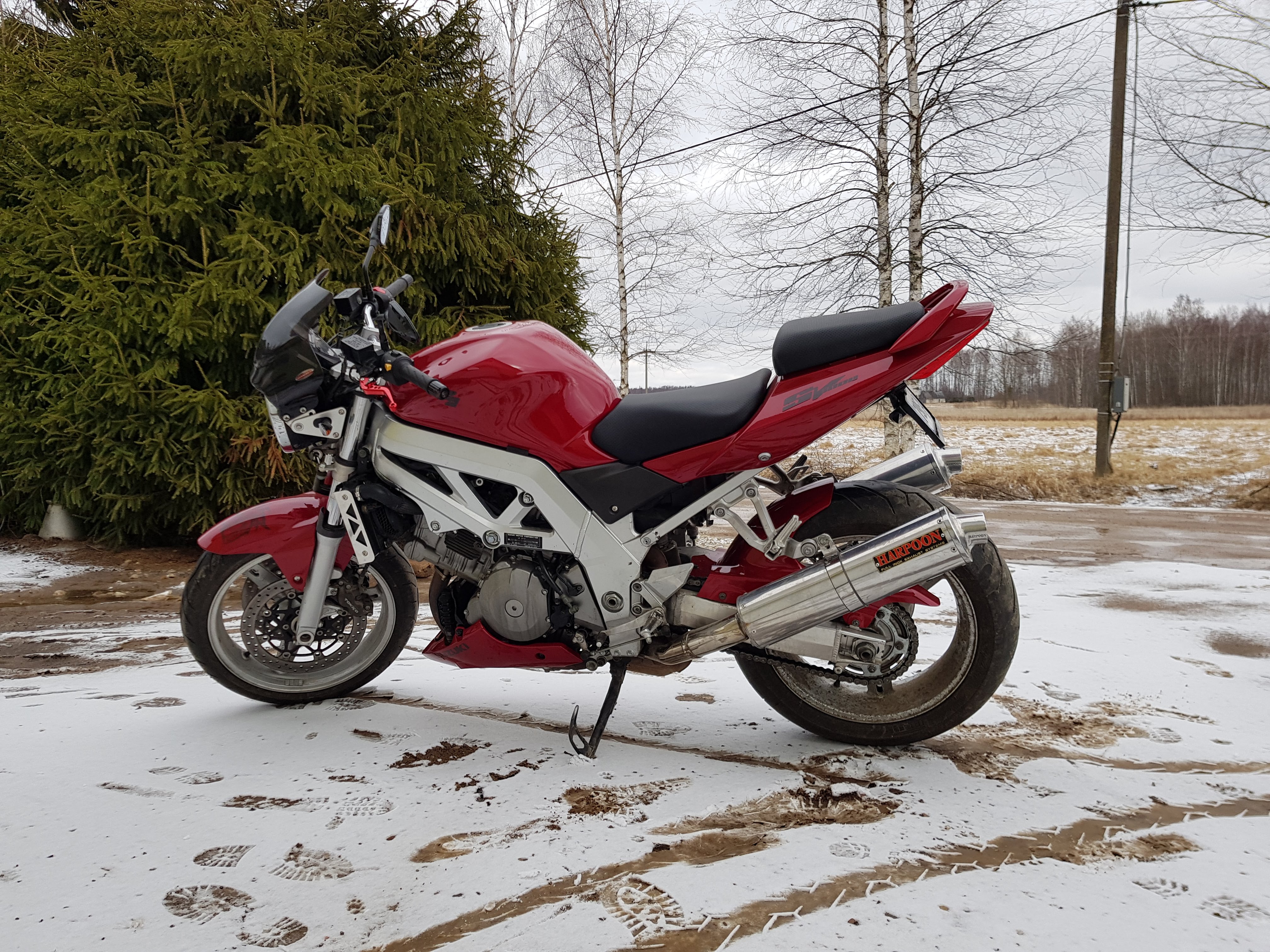

Hei,
Panen ka üle pika aja märgi maha.
Hooaeg sai paar päeva tagasi avatud, odomeetri näiduks 51500.
Natuke siis talvel tehtud:
  • Lisatud belly pan, rear tire hugger ja tagaistuja käepide (kui kellelgi vaja käepideme eemaldus-kit'i siis võib kirjutada)
  • Paagi mõlk parandatud ja koos plastikutega üle värvitud, värviks "Tesla red".
  • Uued(kasutatud) ostse-läbi summutid.
  • Uued nahad istmetel.
  • Lühikesed heeblid.
  • LED suunatuled + relee.
  • Fäänsi "SV" kirjaga radiaatorikate
  • Vahetatud kuluosad: Mootoriõli, filter, küünlad, siduri/pidurivedelik.
  • Sidur remonditud. Peale esimest 100km-t tundub, et DIY siduriremont toimib. Klõbin kadunud ja enam ei ole imelikku kolinat ka kiirendades teatud pööretel.
Üks kole pilt ka mis nädal tagasi tehtud. Tahtsin enne hooaja algust ratta korralikult ära pesta aga survekas oli talve jooksul seistes saba andnud :wack: :
Edasisi plaane palju ei ole. Summutid ehk vahetada, praegused ei istu mulle väga. Lisaks laseks teha sabale plekijupi, mis kataks koleda tühimiku mis põhjustatud originaalporika eemaldamisest: http://www.motorcycleinfo.co.uk/index8e ... eId=156040.
Lisaks on kindel plaan minna sellesama rattaga mai lõpus Slovakkiat avastama, selleks otstarbeks peaks otsima tekstiilkotid saba peale. Kui kellelgi vedeleb, võib julgelt pakkuda.
