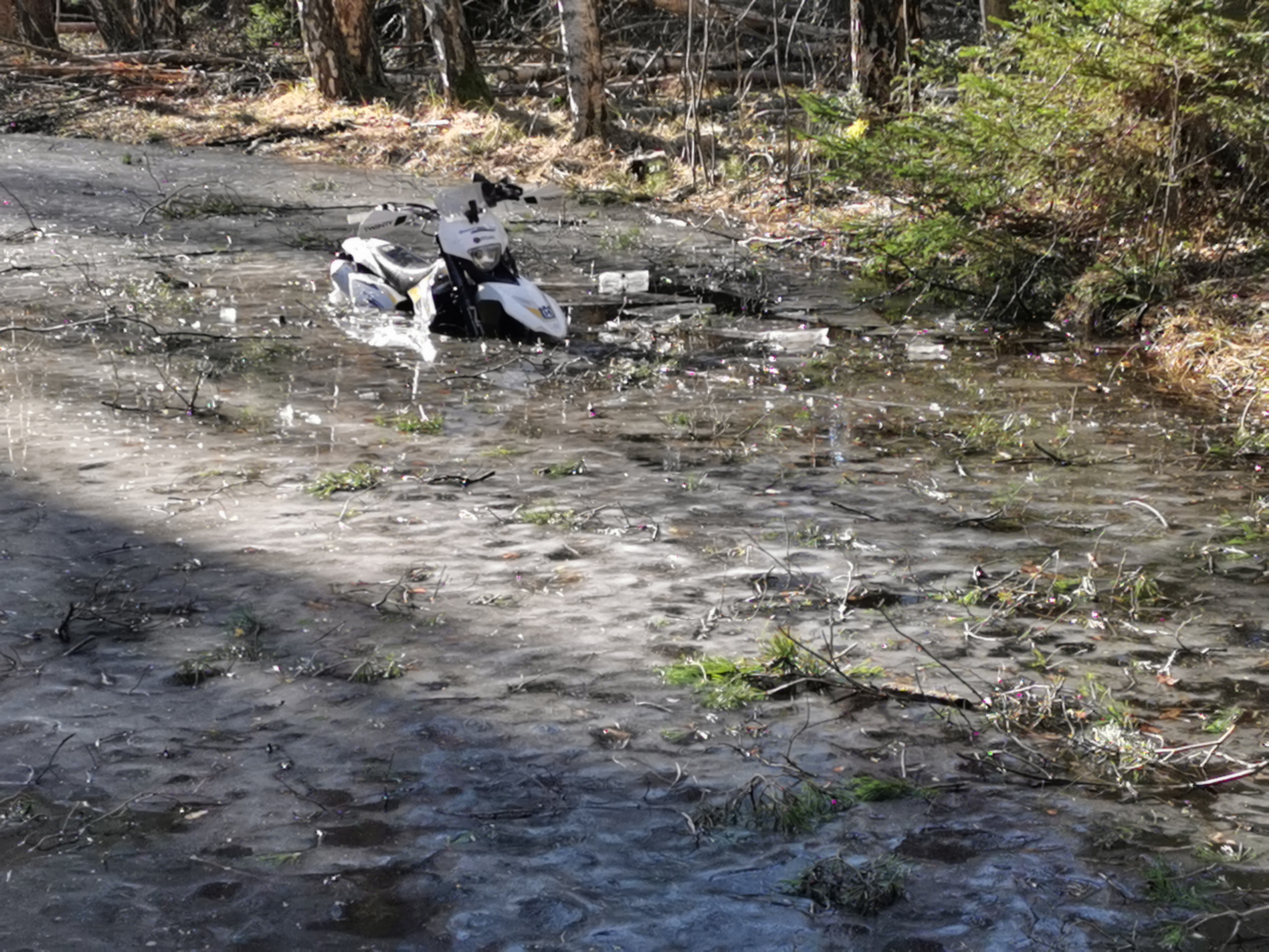

Räägin piltlikumalt.
https://drive.google.com/file/d/13yj0Tfz3sOcOyjgwtpur_0UOHPO4sxFt/view?usp=drivesdk
koht saaremaa TETi undva lõik, see polnud plaanis ju nii, jää ei kandnud ja oli tunne et eemal läheb koguaeg madalamaks :)
Probleem on et karterituulutus toru on õhuvõtutoru all ja kui sorts vett õhuvõtutorus siis , sorts kohe karterisse.
googeldasin ka ja leidsin miski waterlock õhufiltri korpuse , drenaaziga :) võibolla sellest miskit aretama.
airbox
Võtsin ka fixsusest ka väikse universaalse diisli filtri ja sealt tuleb vesi kolinal läbi.
Probleem pole et see toimiks töötava mootoriga vaid , kui "äpardus " juhtub ja tsikli kätte saad , st siis poleks vesi karteri lännu.
Nõme ju ka kui iga väikese vesise takistuse ees, endal tilk püksis ennem kui karteris :)
