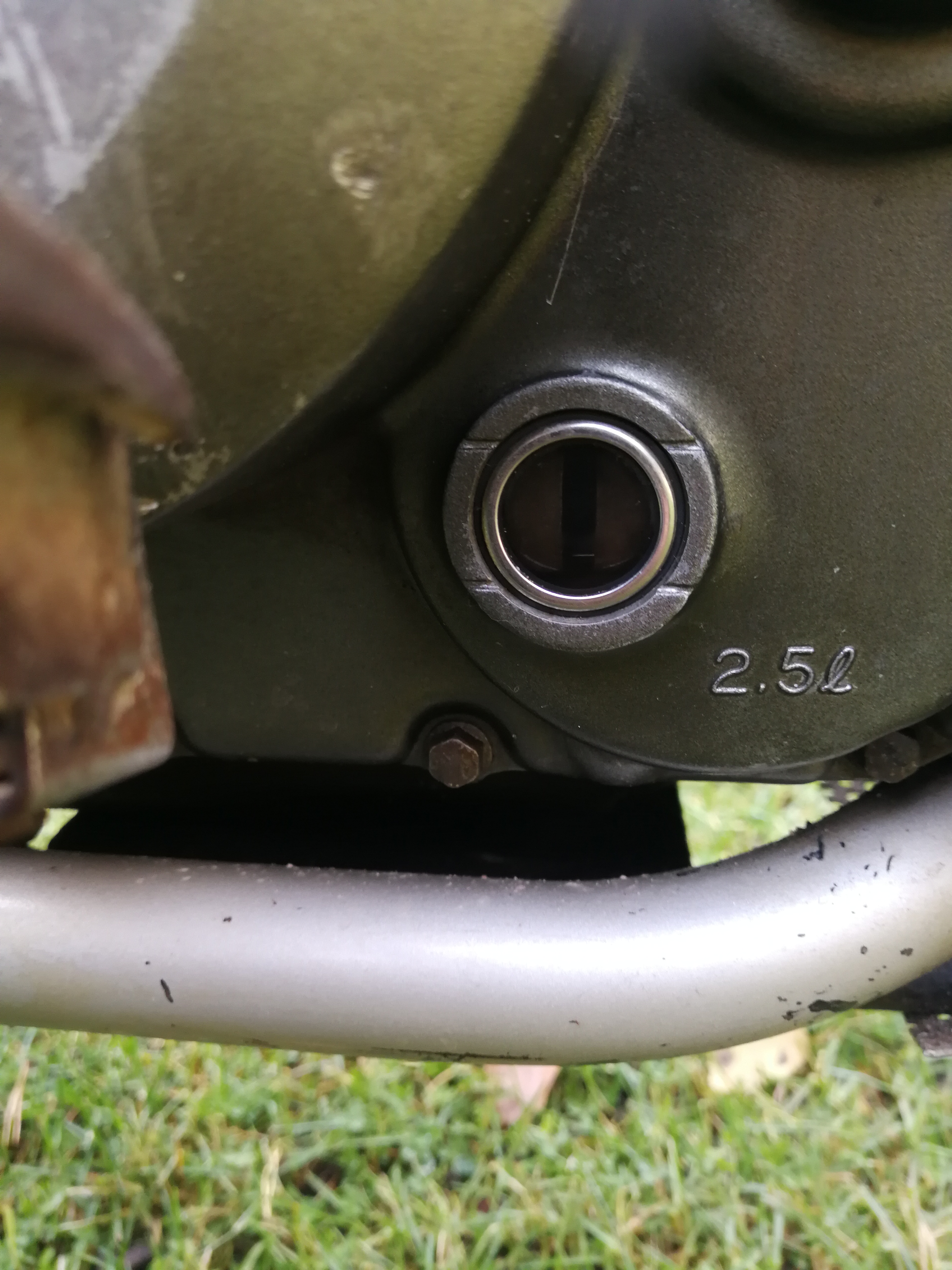

Nimelt, olles pärast ostmist vana õli välja lasknud ja uue asemele pannud (manuaali järgi 2,5 liitrit) avastasin täna, et õli on vaid miinimum kogus mootoris alles.
Mõõtsin nii, et lasin mootori soojaks. Siis ootasin miski 10-15 minutit, ratas püstiasendis.
Sõintud olen...mitte paagitäitki, võib olla miski 100 kilomeetrit.
Hea küll, ma ei pannud pärast õlivahetust õli päris maksimum nivooni,
Hea küll, vanad KLRid võtavadki palju õli.
Hea küll, ilmselt sõitsin natuke kõrgete pööretega. Tahhokat rattal ju ei ole ja ma harjunud Ducaga teise käiguga linnas sõitma. KLRiga oleks võinud ilmselt rohkem kolmandale rõhuda.
Sai ka maastikul käristatud esimese käiguga.
Aga ikkagi....kuidagi väga kiiresti kadus see õli sealt.
Mitte et praegu oleks vaja olnud valada 2.5 liitrit juurde. Pakun et umbes 250 ml läks seda sinna. Ostsin sutsu üle 3 liitri õli. Esimese vahetusega läks paaki 2.5 liitrit. Juurde ei valanud. Nüüd valasin kulkust jurude, nii palju et nivoo maksi saaks. Ja kulkus on ikka veel pool liitrit õli alles.

Filtri panid kuivalt sisse või valasid ka õli täis? See tundub täpselt selles suurusjärgus "kuluna", mille kuiv filter endasse sisse jätab.

Okoo....Filter läks ikka kuivalt. Ainutl tihendi tegin vana õliga märjaks.
Äkki ongi selles asi....
Oleks see nii.
Huhuu. Siis oleks hea.
Ehk on.
Samas Clymer ütlebki, et kui filtrivahetusega koos õlivahetus teha, siis 2,5 liitrit õli. Kui filtrit mitte vahetada, siis oligi vist jah, kaks liitrit.
Rahu rahu nüüd. Ega sul manualis pole antud õlikogust filtri vahetusega ja ilma? Ehk filtri vahetusega läheb ka rohkem õli. Arvan et pane see õli ilusti maxi ja sõida veel. Vaata kas toimub sama asi.
Muidu sumbutist peaks viskama sinist suitsu, mitte musta. Seda võid diisliga saada.

No selge on nüüd, et osa sellest kaduud õlidt tõepoolest filrtisse kadus. Väga hea.

Need manuaalide numbrid pole ka puhas kuld, ikka õlitaseme järgi pane, kui selline kuldaväärt funktsioon masinal juba kord on. Manuaal ütleb, kui suure kanistri poest tooma peab :)

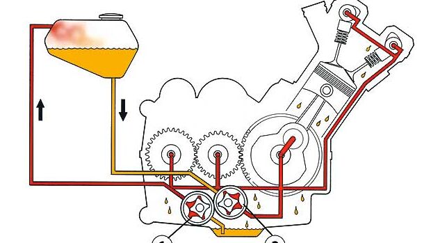

Üldiselt käib õlivahetusprotsess nii, et paned manuaalis ette nähtud õlikoguse sisse, paned mootori käima ning lased mõned minutid käia. Siis suretad välja, ootad veidike ja kontrollid õlitaseme järgi ning vajadusel viid selle ettenähtud tasemeni.
Ma ei ole nii kindel, et sõna "üldiselt" siin sobib.
Hulk endurosid ja ka palju muud tsiklid omandav kuivkarteri süsteem. Nende puhul käib õlivahetetus - eriti täitmisprotsess küll täistmoodi.
Nimeta mulle mõned levinud kuivkarteriga rattad!
Ja mu eelmine korssiratas Yamaha oli kah kuivkarteriga ja ikka käis see õlivahetus tal samamoodi.

650sed bemmid ja mingid 600+ Yamahad äkki?
LC8 KTM-id näiteks
